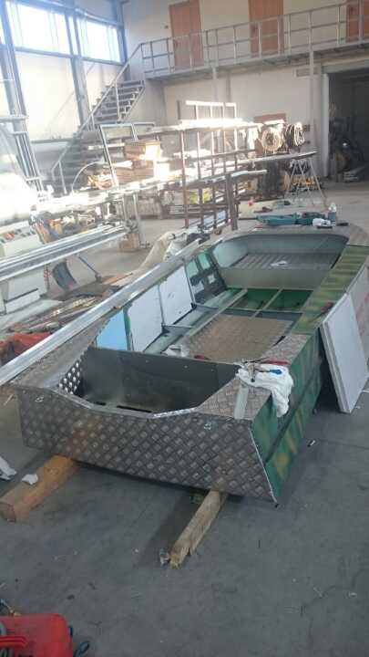

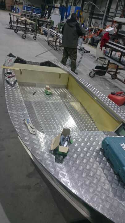

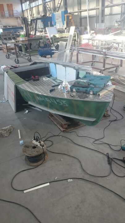

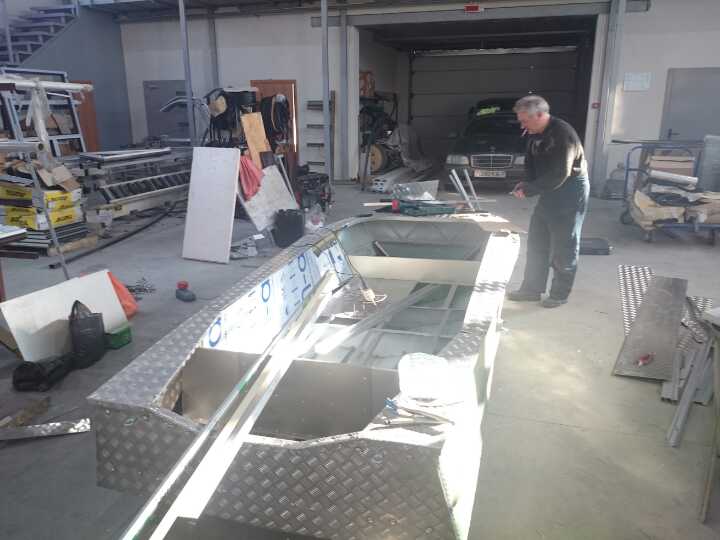

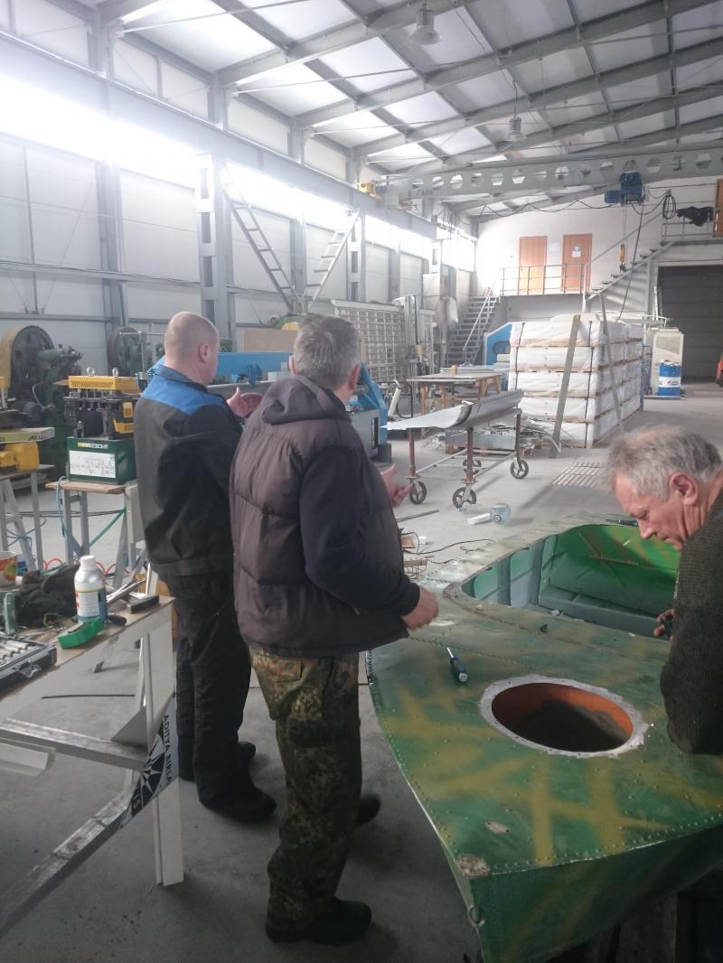

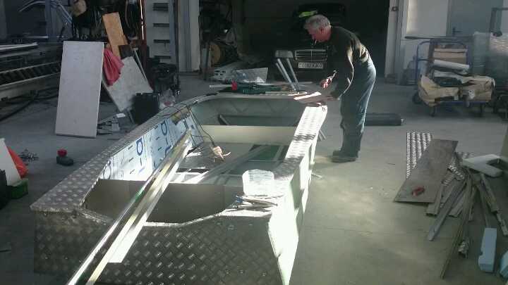

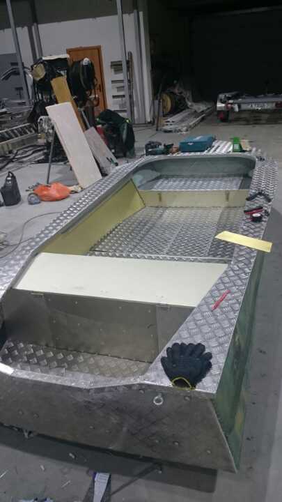

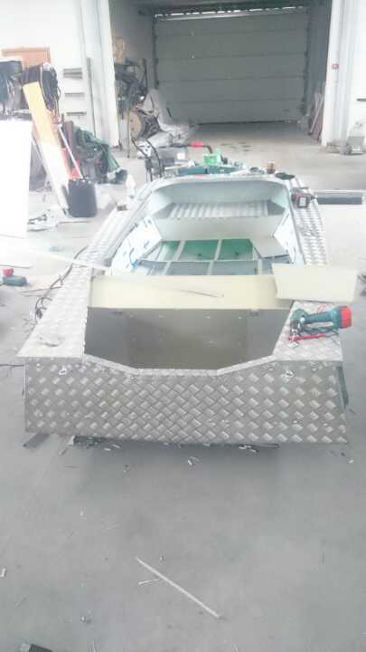

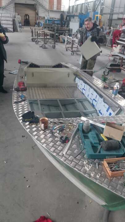

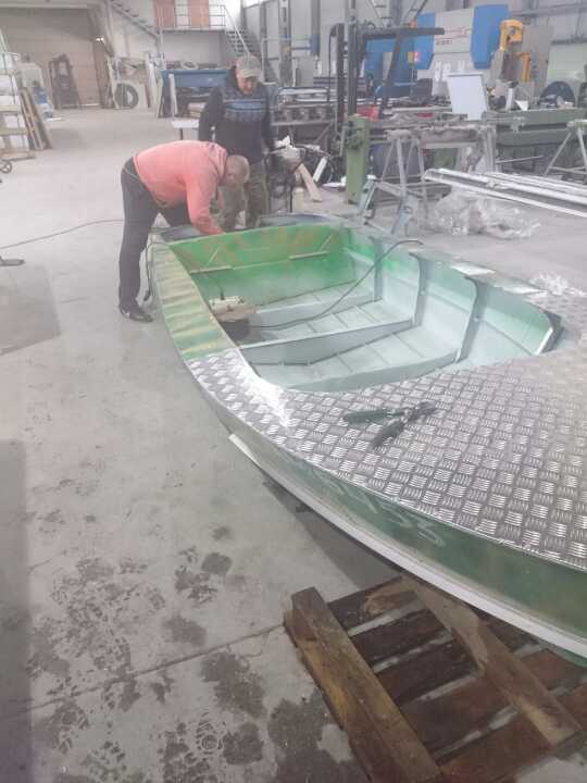

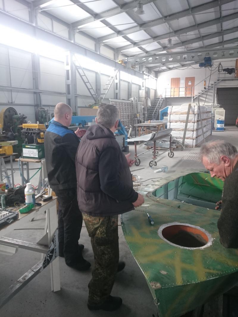

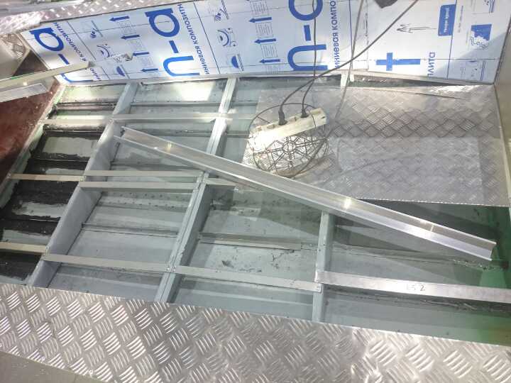

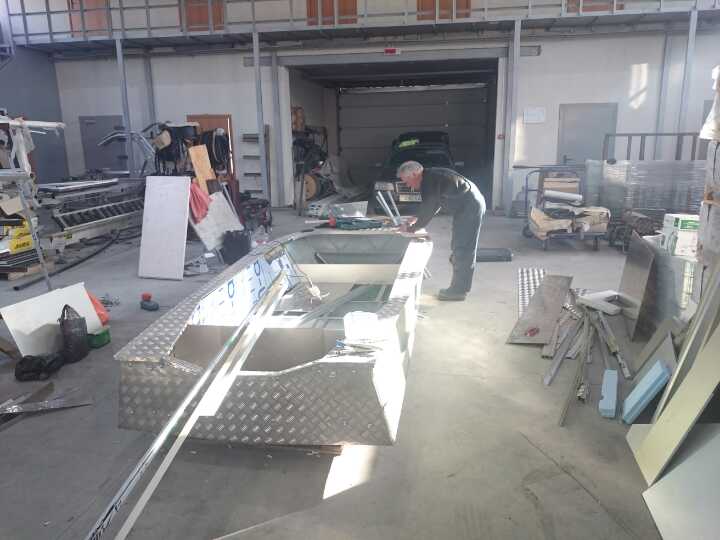

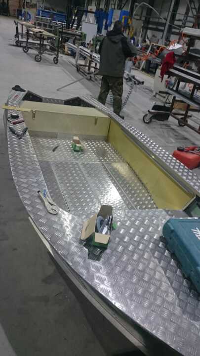

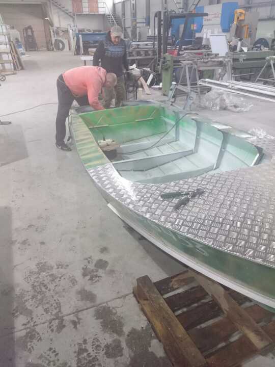

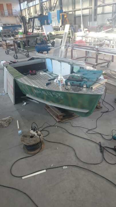

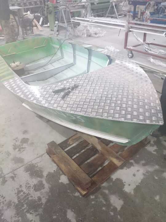

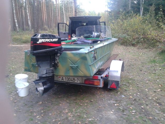

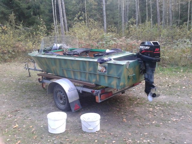

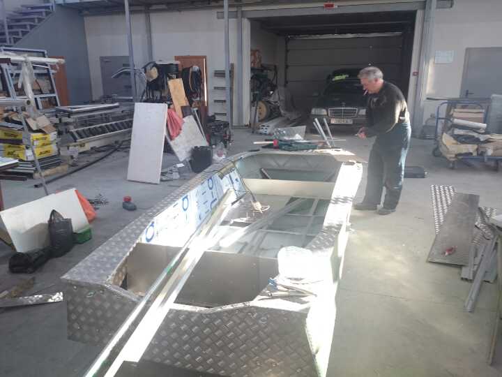

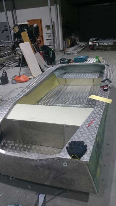

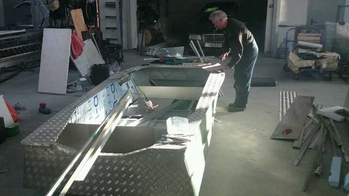

Хочу поделиться ремонтом своей МКМ, бог знает какого года постройки.
В общем идея сменить несколько комплектов ПВХ пришла давно, один из критериев замены ПВХ на алюминий это оставить мотор Меркури 15м, поэтому выбором особо не заморачивался и начал искать корпус в хорошем состоянии Немана, Янтаря и МКМ. Казанка как то отпала из выбора, дружбан юзает - ему нравится, ну и ладно, а я хотел другого.
Во время поиска наткнулся на корпус МКМ в очень неплохом состоянии. В итоге я стал счастливым обладателям МКМ. Опробовав под Мерком 15м, в принципе остался доволен, но всегда хочется большего, а так как я уже несколько лет мониторил просторы инета в поисках достойной смены на двухтактный Мерк 20м с мультирумпелем, то как то звезды сошлись и я стал счастливым обладателем 20. В общем во время выездов я не заметил каких либо сильных недостатков этой лодки (вступать в полемику по поводу недостатков этой лодки не буду, пока искал корпус-все прочитал,но мне нравится и точка на этом), но очень хотелось переделать под себя, а прообразом для подражания была Казанка дружбана. В общем несколько выходных в январе и февраля 2016 и выкладываю фото на Ваш суд.

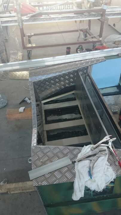

извиняюсь за качество фото и как то не по порядку они вставились,просьба к модераторам- поправьте пожалуйста по своему желанию. Спасибо.

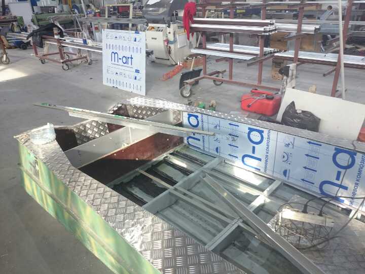

А с какой целью нашил столько рифлёнки?

Хороший вопрос!
Прошу прощения у хозяина темы: Илья, Докер - нужно вот так?
Функциональности данного девайса нет вообще, кроме хотелок хозяина.

Почему же у Ильи и у Докера это - "Эх как здорово!" и "У тебя руки золотые!", а тут "функциональности нет"? Функциональности ровно столько же сколько и у докера и квертима и карася. Есть возможность обклепать всю лодку квинтетом - ради бога! Усиление и упрочнение палубы и транца никто не отменял. А на пол так его вообще по-моему только ленивый не кладет... Поэтому на мое ИМХО, сделано классно! И Седому лодка нравится, значит все складывается! Что еще нужно?

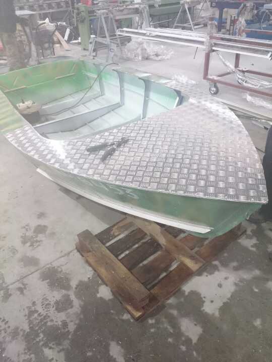

Как по-мне -- с рифлёнкой наши лодки начинают выглядеть, как нынешние "Вельботы" и иже с ними. Теряется вся прелесть советской лодки. Но это моё полнейшее ИМХО, тапками не кидайтесь.

Вот вы даете, мужики!!!! Закатать Крыма или прогресса в рифленку - это круть. А человек сразу сказал - ему лодка нравится!!! Проделал кучу работы и на тебе - не в коня корм!!! Карась нормальную двойку заново выгнул зачем то - он молодец. И никто ведь не спросил зачем он это делает. Все ахнули - круть перекруть... А чем принципиально отличается переделка?

А тут человек, транец усилил, в борта пеноплекса забил, их алюмишкой прикрыл, переборочку с транцем переделал, палубу усилил, гермоотсеки проверил закрыл. Где плюсик зелёный?

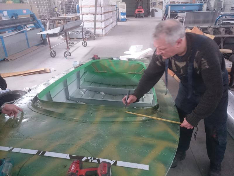

Так весу-то сколько прибавил? А на транце 20.

По поводу веса-да не особо сильно прибавилось,ну может кг 50-60 от голого корпуса, брал я ее обшитой обыкновенной фанерой-не взешивал,а по поводу не в коня корм,так по мне для перемещения по Припяти или Днепру хватит,Казанка тоже не отличается особой мореходностью,но как по мне ловля с МКМ на джиг или на твич намного получше чем с любой ПВХ,все одно лучше,чем взять корпус более мореходной лодки,но убитой в хлам,а вообще я установил реданы на днище по образцу как ставят на Прогрессы 2,он тоже при увеличении скорости роет носом,ходовые испытания покажут. в данный момент буду разводить эл. проводку от 55аккумулятора,+установка сигналки от мотоцикла,есть у меня друг( проф.установщик-электрик), ставил на пару лодок такие-результат на 5+.

[quote="Седой 84".... я установил реданы на днище по образцу как ставят на Прогрессы 2,он тоже при увеличении скорости роет носом,ходовые испытания покажут. ....,+установка сигналки от мотоцикла,... 5+.[/quote]
Вооот, пошла вода горячая))) Фото давай, а если еще и с размерами для следом идущих так это вообще песня будет...

Седой, а тот самй уступчик перед кормой не выправлял как-то?

Человек все правильно делает :) .Квинтет тряпочкой или губкой протер и гуд.Это вам не фанеру алкидным лаком мазать как некоторые которая к концу сезона в гнилье превратиться :hahaha: Тут все по красоте.Даже заметил что человек брызгоотбойники по бортам сделал и качественно усилил транец и корму :good: Так что плюсую :crazy:
