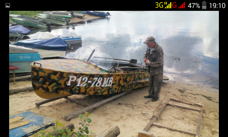

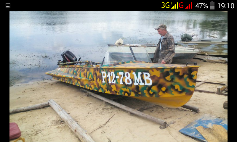

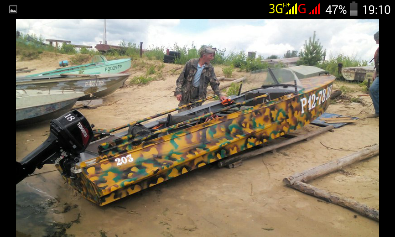

Ну и то что я хотел сделать,но сомневался было сделано буквально за 4 часа:
Александр Бузин
31.03.2012
935
35
РТ Зеленодольск
"Казанка-М"
Ветерок-8э, Tohatsu M18
Хоть и не успел я к открытию навигации и даже открытию рыбалки с лодок, всё равно результатом доволен, много ещё задумок не воплотил в жизнь, так как времени позарез, а пока моя метёлочка в боевой готовности и всегда рада меня увести подальше от проблем и городской суеты.

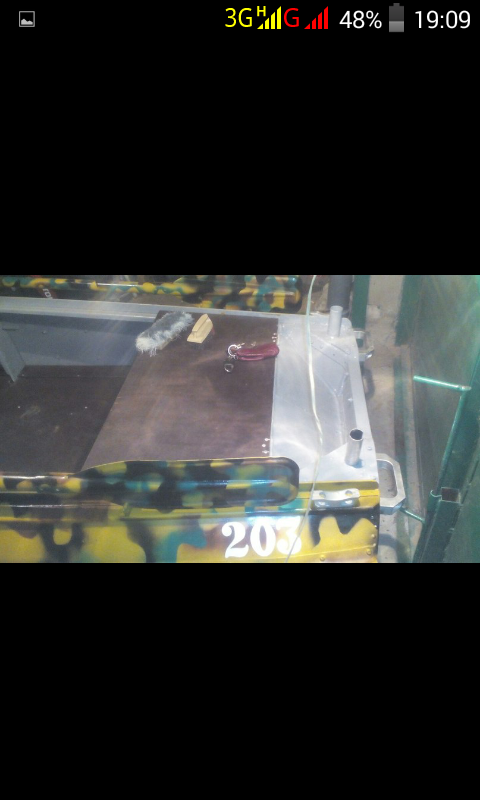

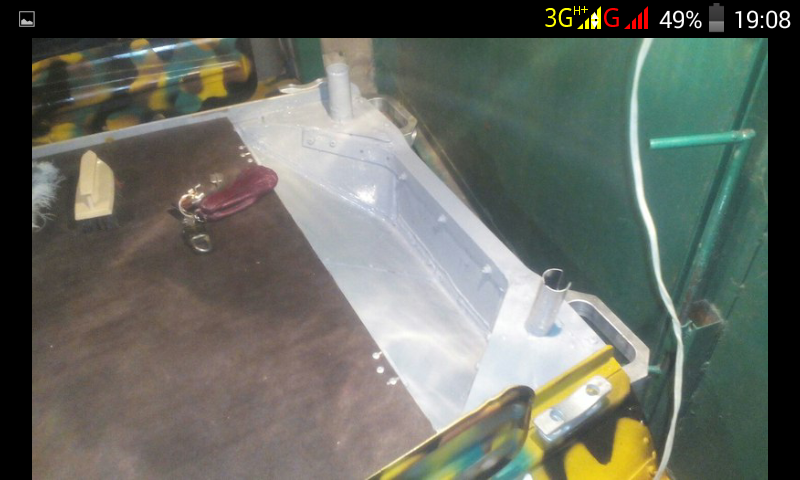

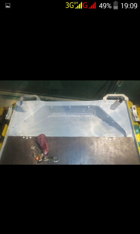

К стати самоотливной рецес удобная весчь, в рундуке у меня бак с бензином, все лето там хранился на замке, удобно таскать не надо, в бардачке жилеты и все необходимое для выезда на воду, в планах сделать свет, ходовые огни, и поставить помпу плюс аккумулятор
