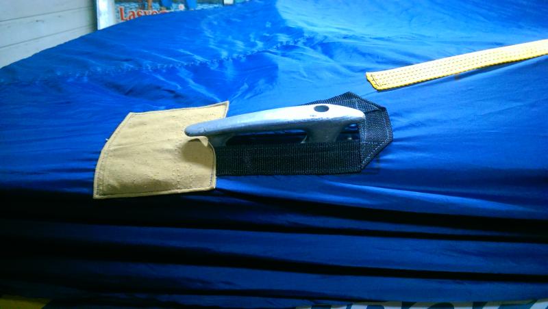

shamana76
03.10.2015
Ярославль
Солар 380, Прогресс 2м, сейчас Южанка-2
Ямаха 9.9, в поиске нового

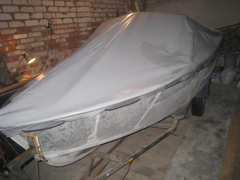

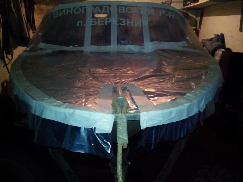

ВОТ
shamana76
03.10.2015
Ярославль

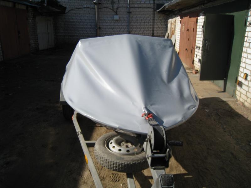

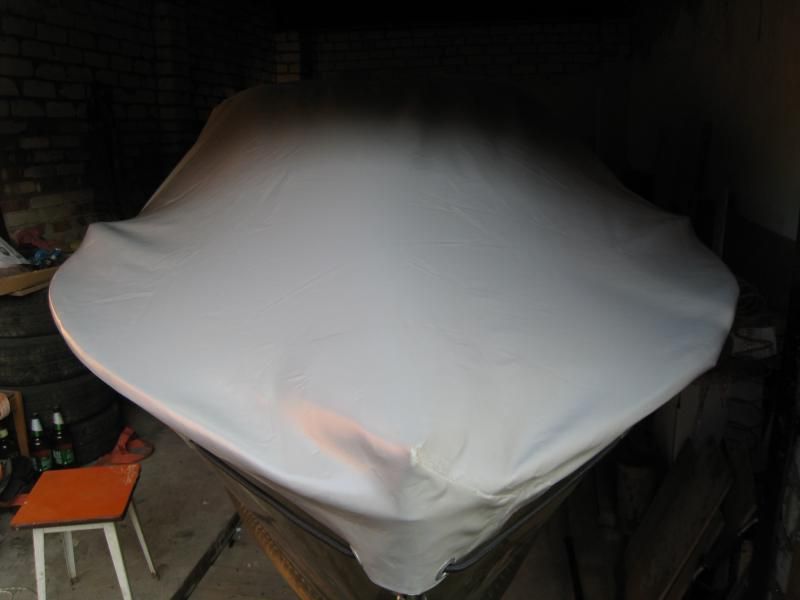

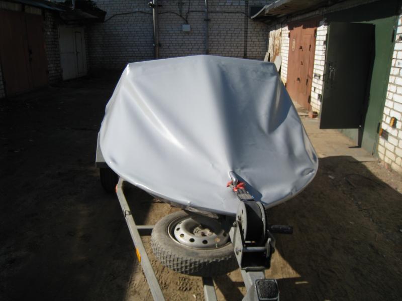

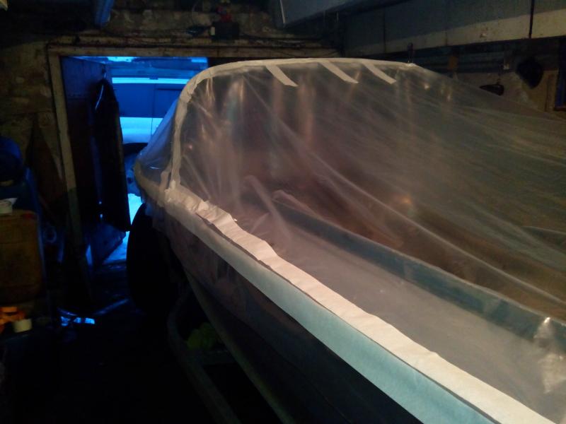

ЕЩЕ, ЭТО ПОКА В ЦЕЛОФАНЕ ЗАГОТОВКА
shamana76
03.10.2015
Ярославль

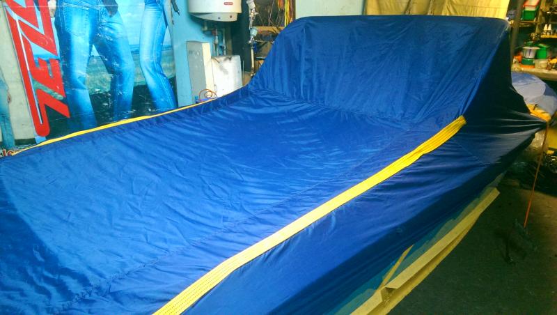

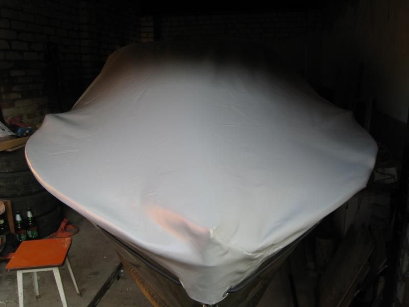

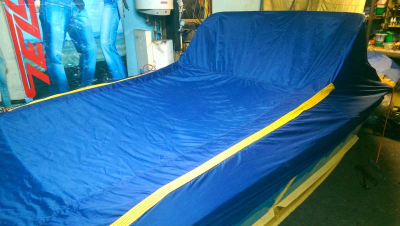

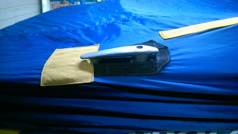

и еще
16 782
1 451

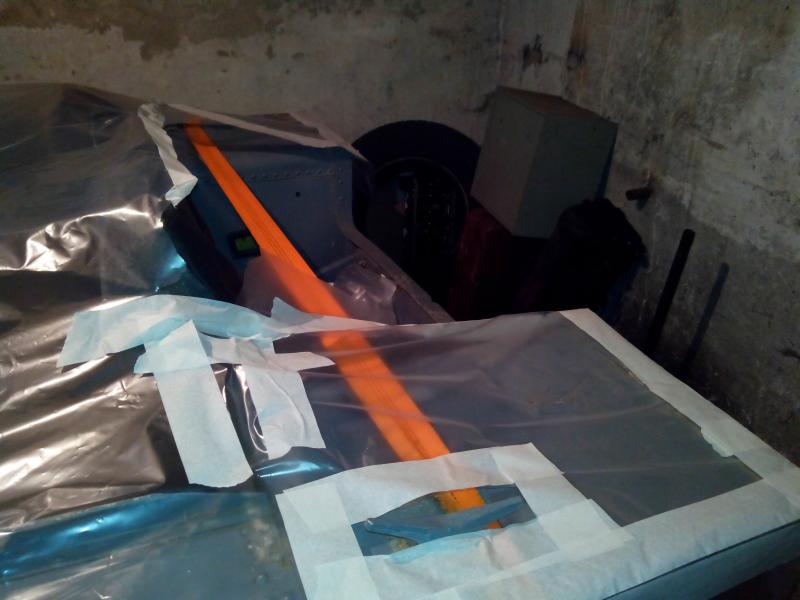

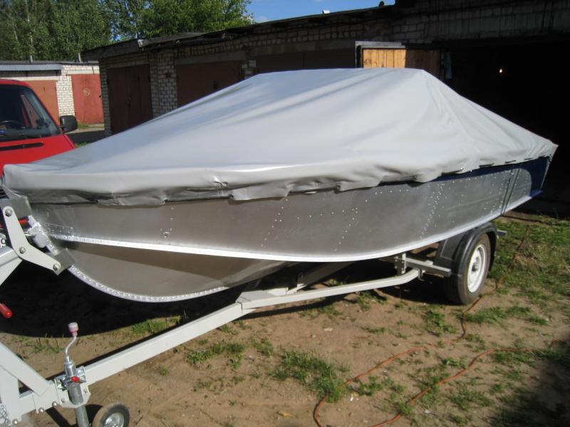

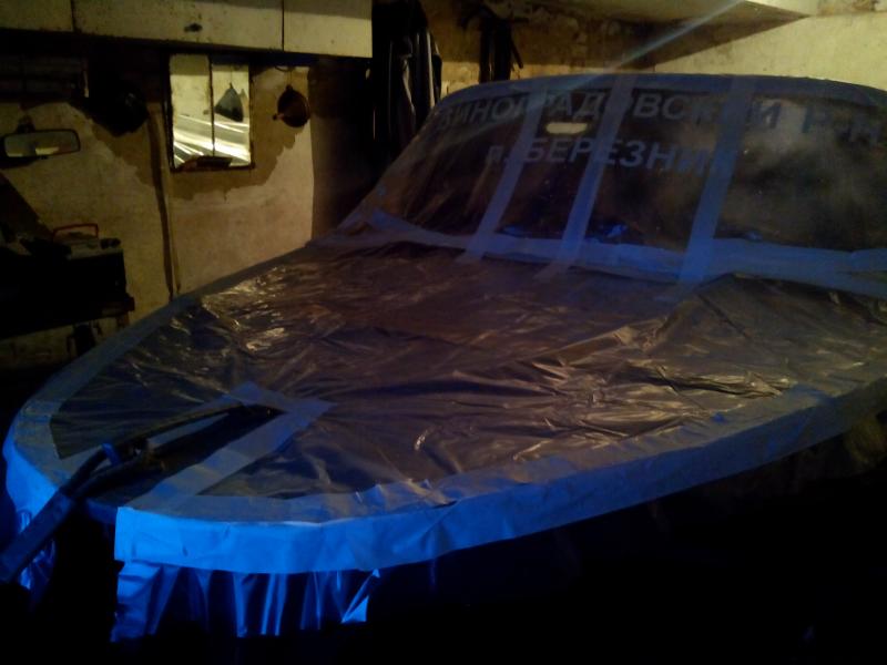

Стекло затирать тентом будет на скорости и оно быстро помутнеет . Я бы спрямил от носа сразу на верхнюю рамку стекла .ИМХО
shamana76
03.10.2015
Ярославль
А если без нахлеста на стекло, то не будет сдувать?
Все правильно излогаешь надо делать натяжку от ручки на носу на рамку стекла так чтоб звенела тентовая ткань и на скорость не прижималась к стеклу иначе 2-3 выезда и пыль и песок сделает свое дело :)

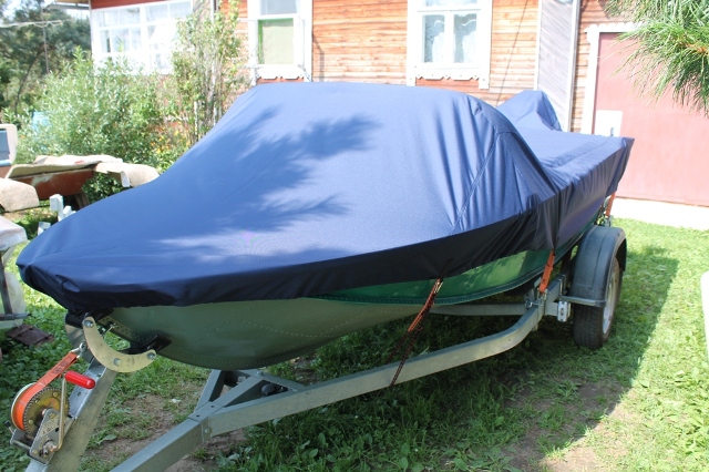

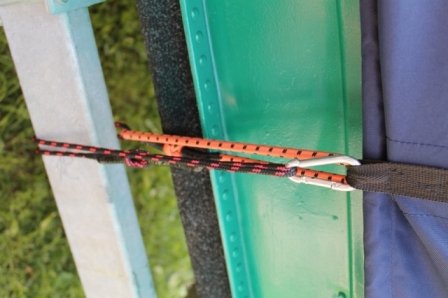

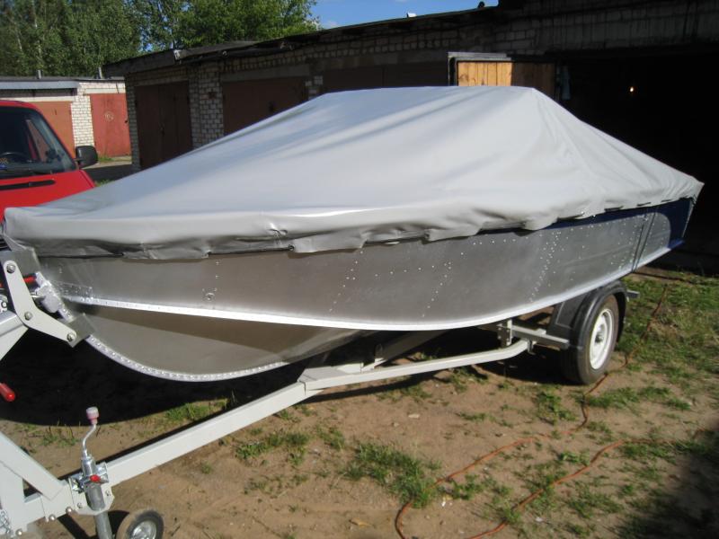

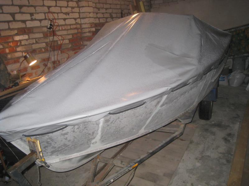

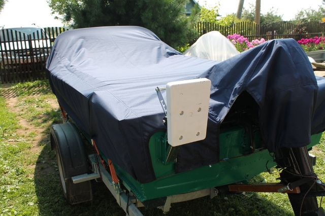

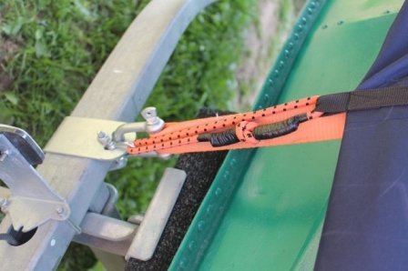

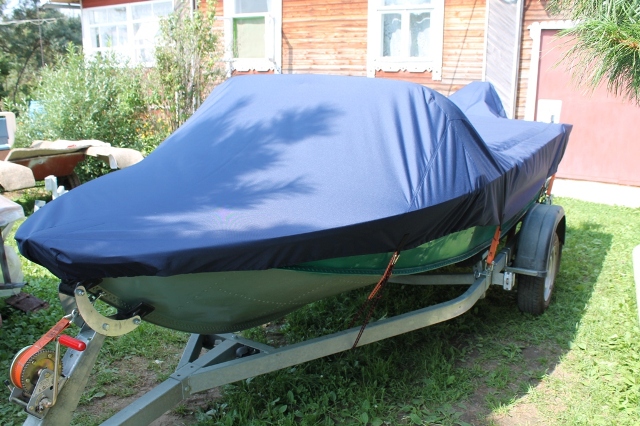

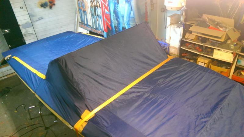

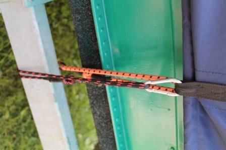

Добавлю свои "5 копеек", может кому и пригодится.
Стекло у меня от старого владельца мутное, поэтому не задумывался, да и привык смотреть поверх стекла.
Тент шили на заказ у местного умельца. Петли для веревочек нашил он, резинки с веревочками сколхозил сам. Натяжка получилась неплохая, снимается и ставится вдвоем на "ура", в одного...тоже не долго :)

Красиво. :good:
Можно и самому пошить, если со швейной машинкой на "ты".

ПристрочИть во всю длину пару широких лент(продаются метражом) и натягивать на носу и в корме :yes:

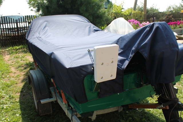

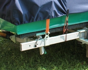

приветствую! прицеп МЗСАшный вроде, это серия D, как он в использовании, лодка вроде между крыльев вмещается, ось родная или менял на "пошире", какая ширина габаритная? подбираю себе прицеп, приглядел МЗСА
Dimi
26.07.2015
18
Череповец
Южанка 2
Yamaha 30HWCS
Да, это МЗСА 81771D.101. Между крыльями лодка входит без проблем.Габаритная ширина по паспорту 1965мм. Для лодок длиной до 4300 мм.
НО, на максимально сдвинутой вперед лебедке у Южанки сантимеров 15 днища с транцем висят в воздухе. На предыдущей версии этого прицепа такого нет (и вроде габарит по длине больше).
Пришлось крепеж лебедки и носового упора попилить-посверлить, чтобы еще сдвинуть вперед. Все одно, транец остался висеть в воздухе. Теперь думаю, или крепеж подкатного колеса поставить прямо на крепеж лебедки, или бруски-подкладки подвинуть назад. Расстояние от киля до поперечины у дышла - пара см.
Их плюсов - съемные фонари (с номером) и регулируемые по высоте крепления брусков.

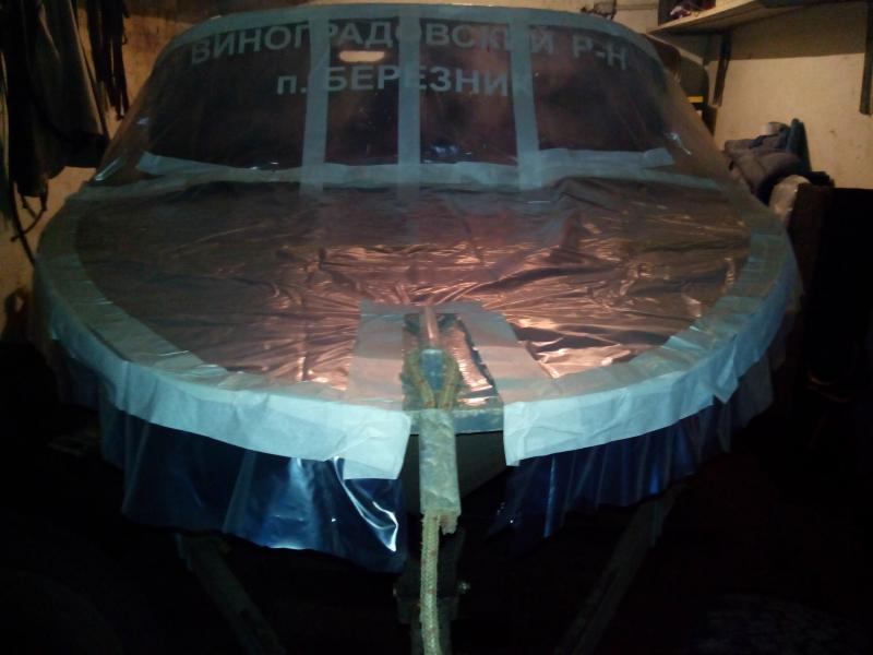

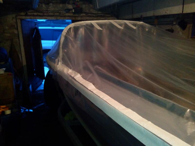

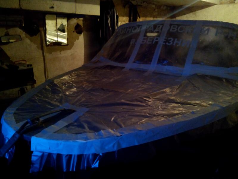

qwertym сказал(а):
Саня если у тебя на скорости тент прилегает к стеклу .то тент пускай даже с флисом но песок и пыль никто не отменял которая матует лобовичек .Я уже это проходил.И поэтому сейчас детаю только так. И лобовичек из полекарбоната всегда в идеале :good:

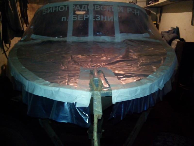

Мой опыт поликарбоната такой... Боится бензина (была горловина возле стекла). боится растворителя (протирал под приклейку антенны). Ходил несколько раз по 1500 (в один конец) от Екатеринбурга до Саратова. Тент был прижат к стеклу, но на стекло была наклеена полиэтиленовая пленка на бумажный Скоч. Зато тент был закреплен под ремни (на душе спокойней), так как порой надо было идти на обгоны до 120 км или любой Камаз твой до Самары.... Кто ездил по М5 поймет.....
