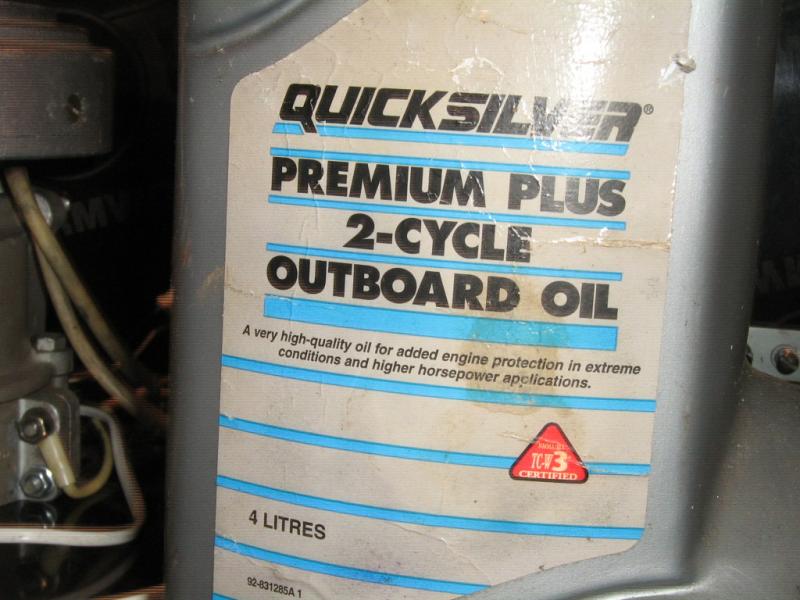

Мне товарищ советовал по маслам в такой последовательности: Квиксильвер серия марин - типа премиум. Самое лучшее по его мнению Мотюль – экологичное (разлагается в воде). Ну и ямалюба от ямаха - тот же мотюль как я понял.

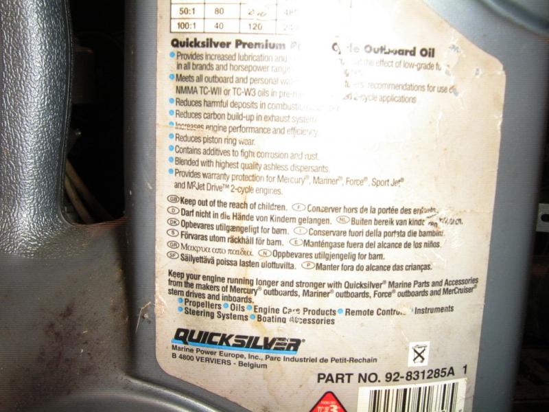

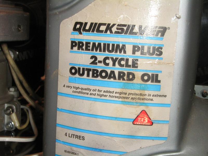

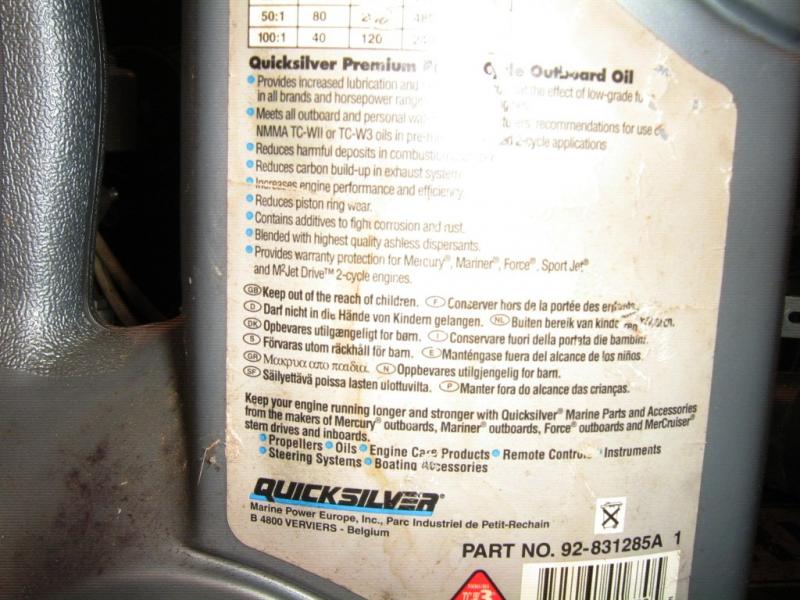

Есть проверенное средство очистки от нагара, проверил неоднократно на разных моторах. Масло Квиксильвер, имеет реальный пакет моющих присадок за 3-5 моточасов с повышенной дозой масла в бензине отмывает застарелый нагар очень эффективно.
Первый тест этого масла на очищение от нагара проводился путем нагревания масла до 100 градусов и погружения в него поршня. Результат положительный, были проверены и свечи таким же путём, результат несколько ниже, но эффект очистки то же есть.

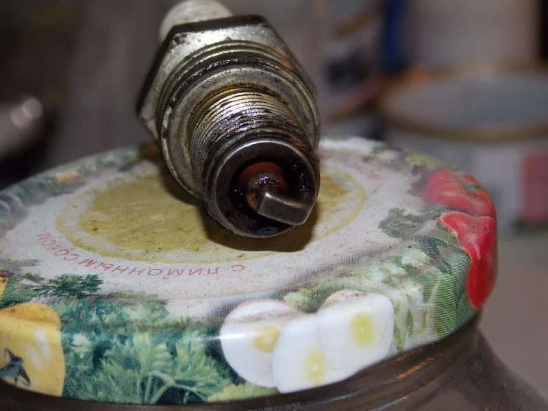

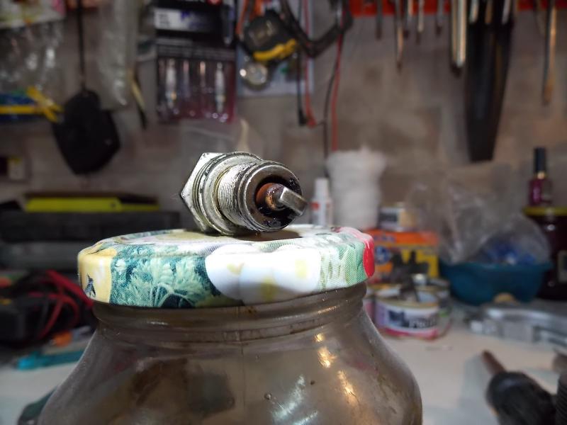

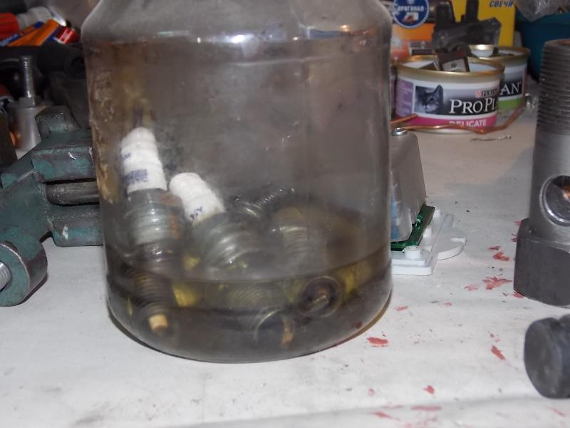

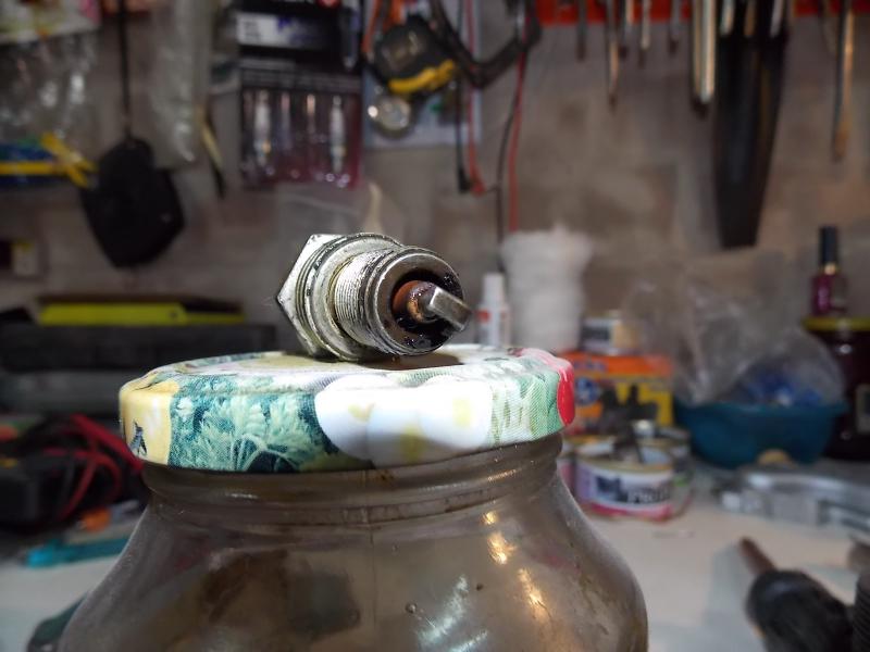

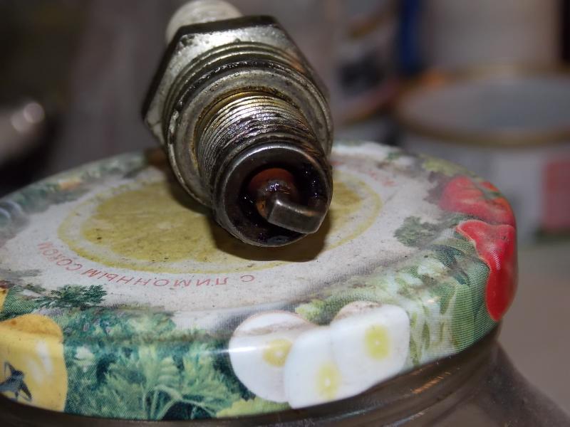

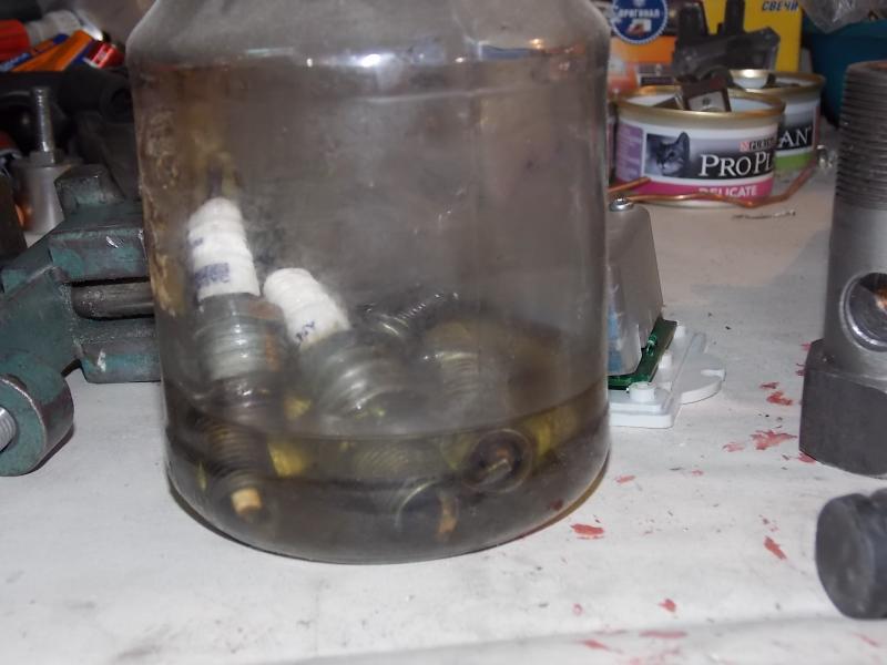

Друзья, Саша и Иосиф, разрешите мне Вам не поверить :oops: Про очистительные свойства керосина.
Вот в этой банке живут свечи уже 3 года, налито в неё 50% авиационного керосина и 50% ацетона. Результат на фото
Пробы разных керосинов печного, промывочного плюс так же нагрев керосина и разных смесей с растворителями к результатам очистки на сегодняшний день не привели или дают очень слабый эффект очистки. Вы уж сильно меня не пинайте нагар и его очистка это тема последних 30 лет и эксперименты продолжаются. (чисто спортивный интерес)

Саша что бы писать отчет надо вести журналы записывать результаты тестов марки названия очистителей способы очистки, (горячая холодная мягкая жесткая и т.д) мне как то это не приходило в голову да и не для отчета я этим занимаюсь. Моторов 2Т у меня много в хозяйстве (не только ПЛМ) и все они требуют очистки рано или поздно вот я и проверяю на них разную химию в том числе и из стандартного ряда что есть в продаже. К стати воздушники тяжелее всего поддаются удалению нагара химическим путём. Есть тяжелая проблема очистка выхлопной трубы мото вот был бы очень рад кто подскажет химию для этого узла. Как понимаешь в выхлоп химия уже не попадает после сгорания в цилиндре. Каустник пробовал очищает на ура, но и хромировку то же удаляет на ура с трубы :hahaha: :pardon:
