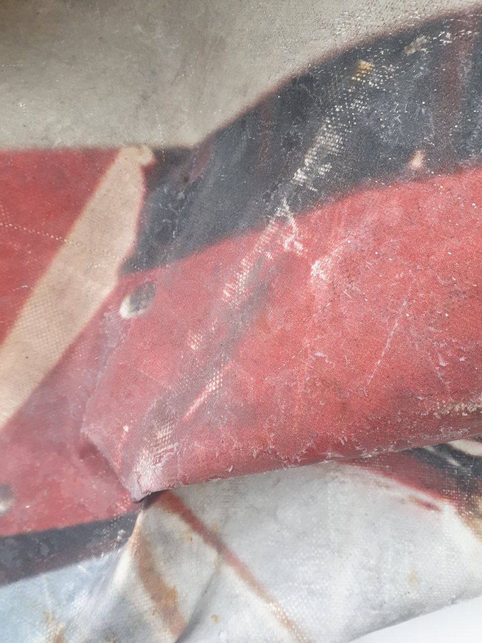

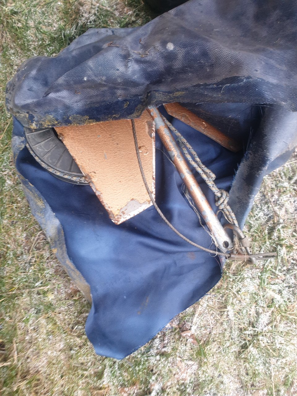

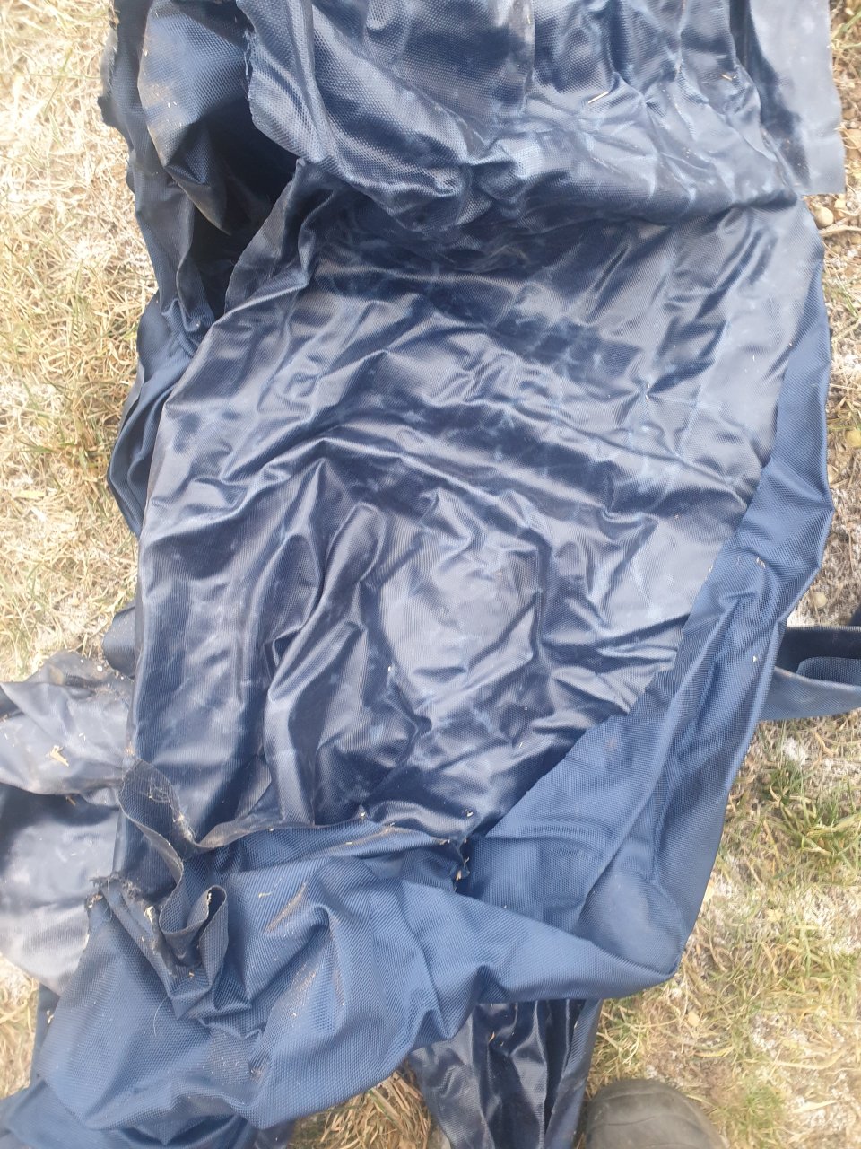

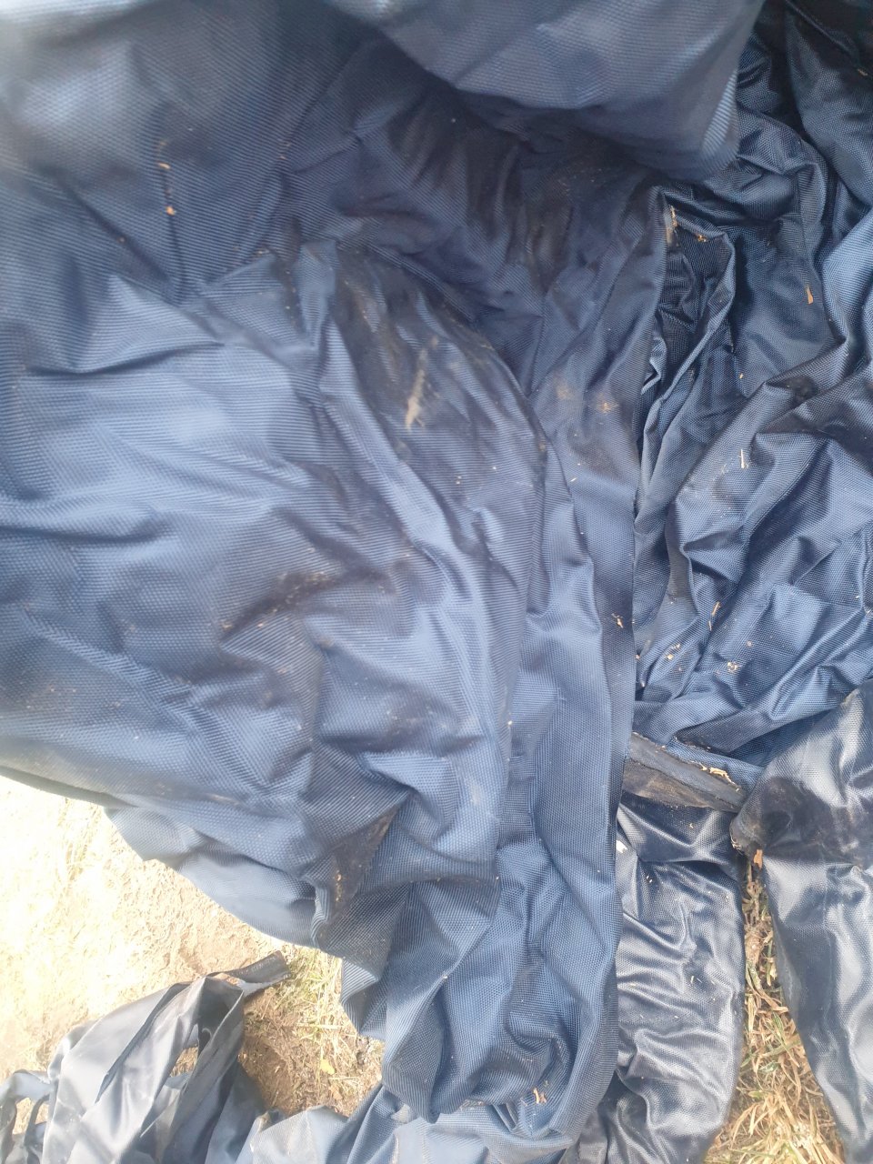

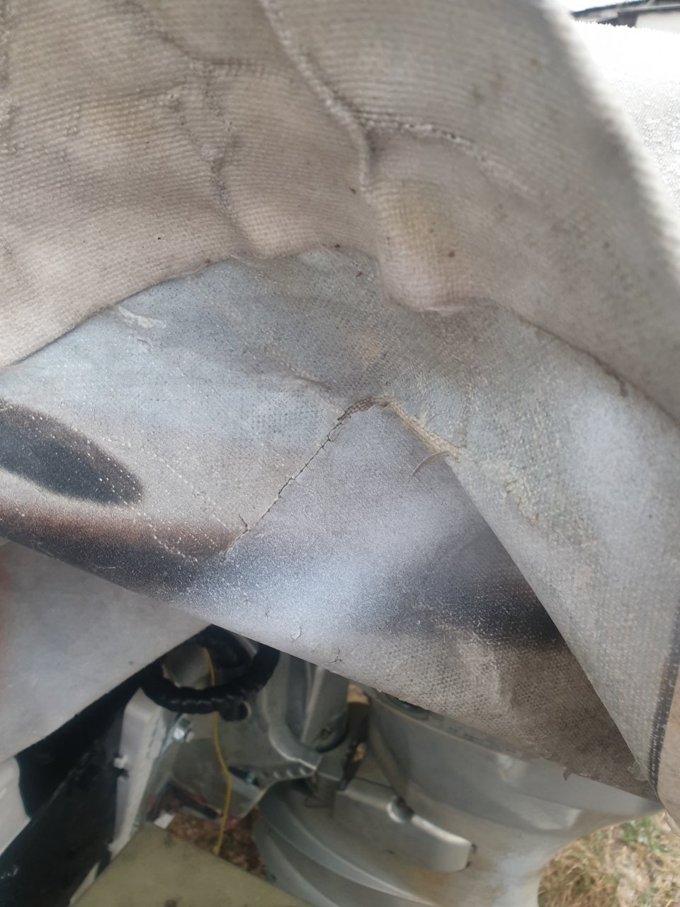

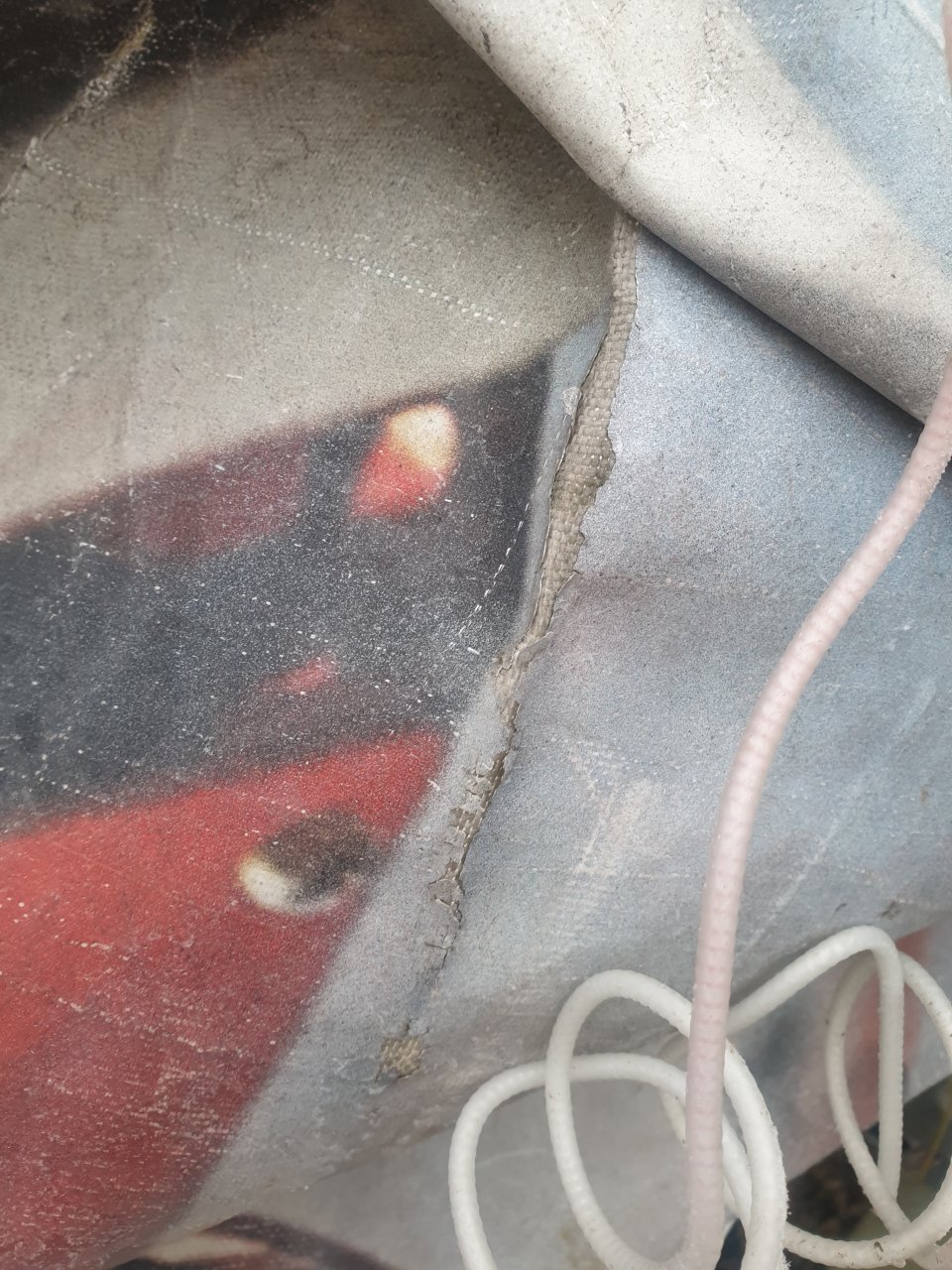

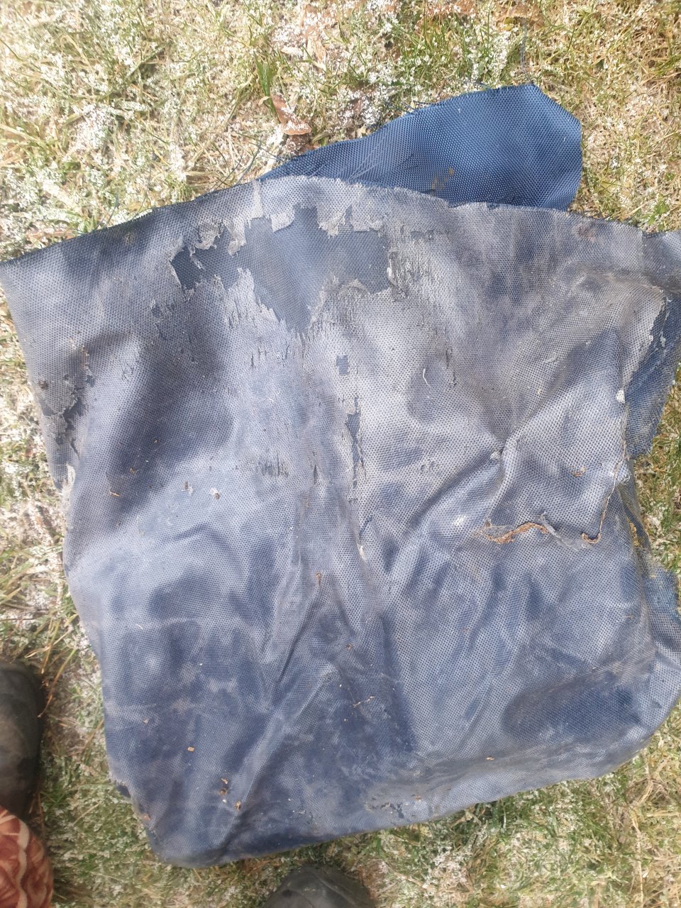

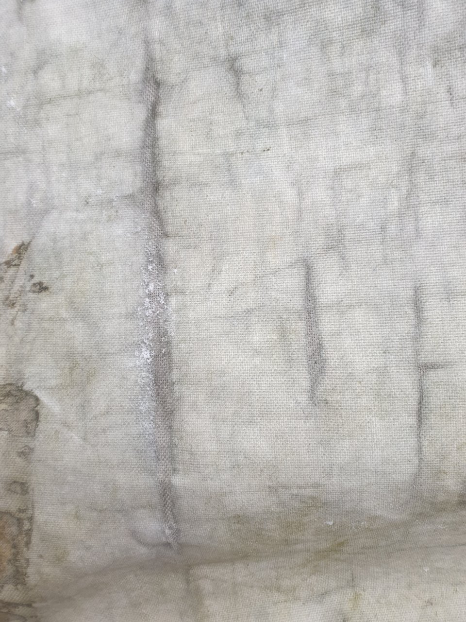

Здесь помойму было про пвх и оксфорд, 600помойму у меня ,тент делал с него на лодку, на фото куски остаток, а также чехол был склеен для якоря , вот что в итоге

Хз, у меня 600 рипстоп две зимы и все лето на лодке-норм…по виду-как будто это не оксфорд (
Имхо: для таких целей наверное лучше пвх

На первых фотках темный Оксфорд с непонятно какой пропиткой. Полиуретановая так не отстает. От старости на качелях оксфорд рвался, но покрытие хрен где отстало. Дешманский 420 оксфорд с ПУ покрытием изнанки 2 сезона уже простоял. Местами грязный от осыпавшихся на качели ягод, но пропитка на месте и прочность пока нормальная. Это я менял родной 600 оксфорд на качелях после 8 лет эксплуатации.
Далее, на фотографиях вообще баннерная ткань, либо самая дешевая тентовая, которую на морозе пытались сворачивать-разворачивать. По сути это неплотная ткань ближе к сетке с облитием ПВХ. ПВХ на морозе дубеет. У меня под навесом обрезки оксфорда того валаются уже 2 года. Как раз недели 2 назад кусок в морозы доставал чтоб модельку СВП с ребенком собрать. Вообще без проблем гнется как обычная тряпка, и ничего не отстает.

То есть два вывода можно сделать...
  1. Заморская тряпка = говно, тент с фуры рулит.
  2. Якорь облез нах., красить ты не умеешь.

ПВХ растрепалось когда ездил к шустрому, он был тент транспортировочный из банера, мягкого, есть твердый ,а этот мягкий,сча стояночный
Кардура тент гуд :snimau shlyapu:
Неумею красить, только лиж бы ты был даволен,
Пофиг какой баннер. Он просто не предназначен для того чтоб тенты из него делали. У меня навес сделан из ПВХ тента газелевского. За железяками и заготовленными дровами то и дело лазию, но заднюю стенку в мороз не откидываю т.к. жесткий в мороз становится.
