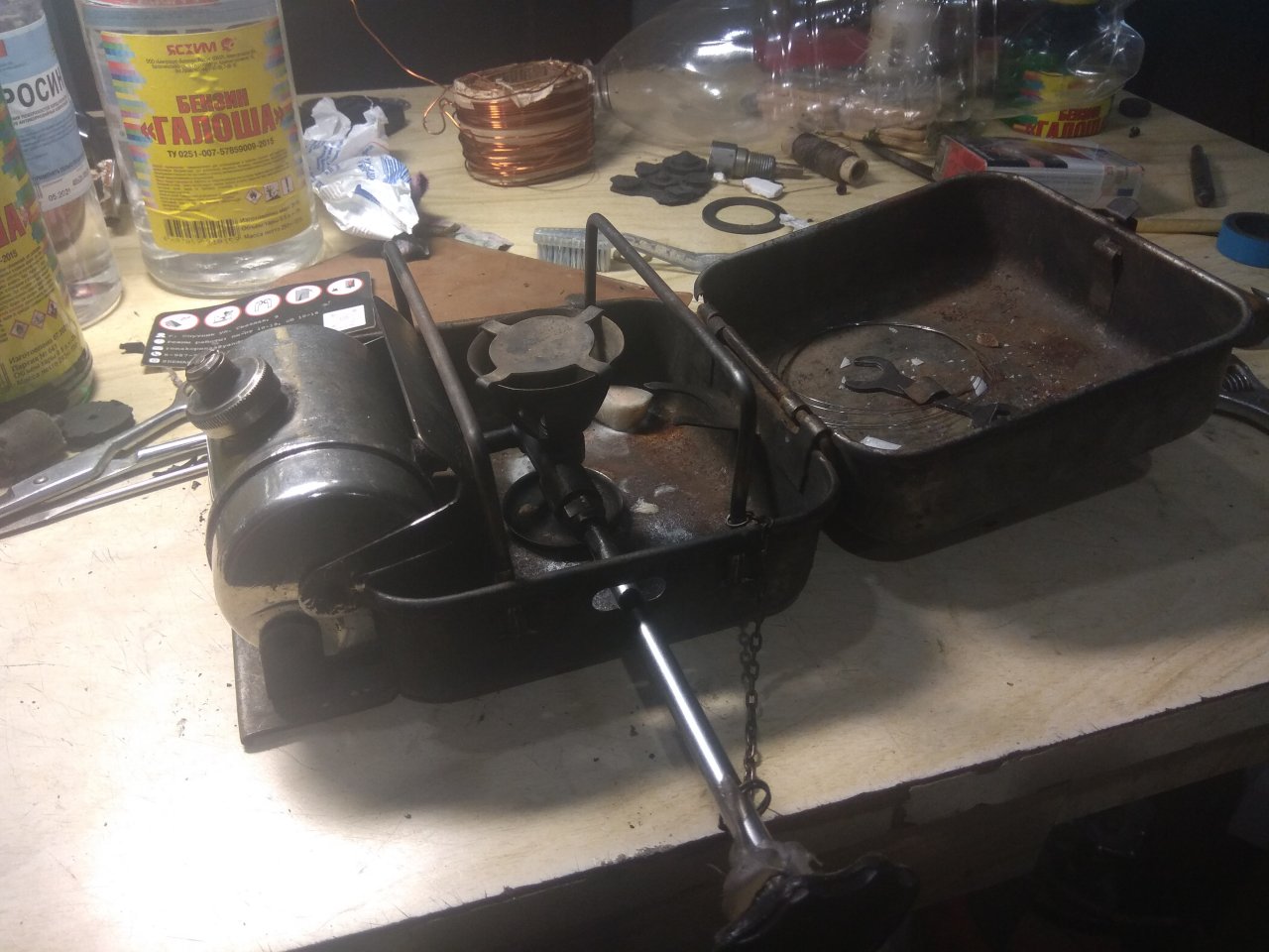

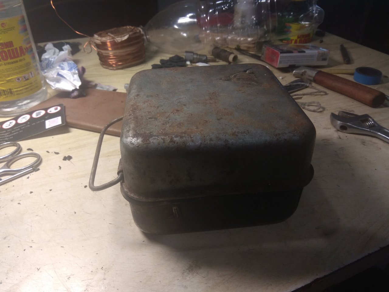

Я раскопал в гараже легендарный примус "смерть туриста". Ещё батя им пользовался. Вчера разобрал его, почистил поменял фитиль - всё заработало! Теперь и мне послужит.

Какой еще фитиль? Нету там фитиля, фитиль у керагаза.....
Давай опять разбирай, вытаскивай фитиль нах.
Вот так вот названия" смерть туриста" и рождаются..... Тратила с фетилем наложут во внутрь, а потом ходют лагерь ищут по лесу. :shock:

Там же игла,какой фитиль?

Такое впечатление что многие с Луны свалились... это же не Шмель, а Турист.. — в Шмелю насос нагнетал давление и там игла дозировала бензин в горелке.. а тут чисто от нагрева при горении — идет испарение бензина и поступление их на место горения.. как раз там для этого та тряпка и служит
То есть чисто прогрев подающей трубки — и в ней как раз какая то тряпка и была.. но это точно не фитиль по назначению и принципу— а скорее по назначению: ограничитель-дозатор-испаритель.. я даже не могу сказать какой функции в той тряпке больше, а может и по научному она иную функцию выполняет..
Хотя я видел точно такие в коробочке — но с насосом нагнетателем — как Шмель 1:1

Не.. в этом есть типа фитиля что то.. в нем насоса нагнетательного — нет
