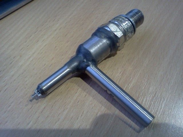

Вот такая нехитрая конструкция. Со старой свечи выбивается электрод и изоляция, пара трубочек на эбоксидке и золотничок для задержки давления внутри. Насос присоединяется со стороны золотника, на другую трубку - манометр низкого давления. Почему низкого?.. Если сильно качнуть, то даже уставшие сальники под действием давления "раскроются" и обожмутся вокруг вала. Рекомендуемое давление - 20-30 КПа или, если по тонометру: 150-220 мм р.ст. Для редуктора - схема такая же, только штуцер с резьбой 10Х1. Приборчик, так же как и компрессометр, из категории MUST HAVE для уважающего себя водномоторника. :)
P.S. Поршень цилиндра куда вкручивается девайс опустить в НМТ, чтобы перепускные окна были открыты.

А можно более подробно про методику проверки?
1. В свечку вкручиваем штуцер и лягушкой Браво (она вроде до 250мбар качает) качаю. Окна этого цилиндра должны быть открыты или без разницы в каком положении находится поршень? Что должен показывать манометр? Он может показывать уменьшение давление - если да, то с какой скоростью падение "нормально"?
2. Куда вкручиваем штуцер при проверке редуктора? В верхнее заливное отверстие для масла? Аналогично что здесь смотрю на манометре?
И еще - для проверки золотников методики нет?
Про окна увидел - извини не сразу
На выходных постараюсь заснять обмеры на исправном моторе.
