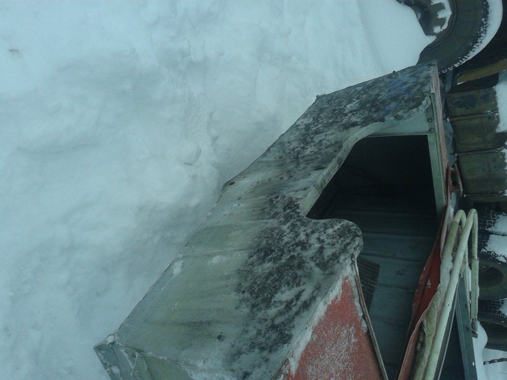

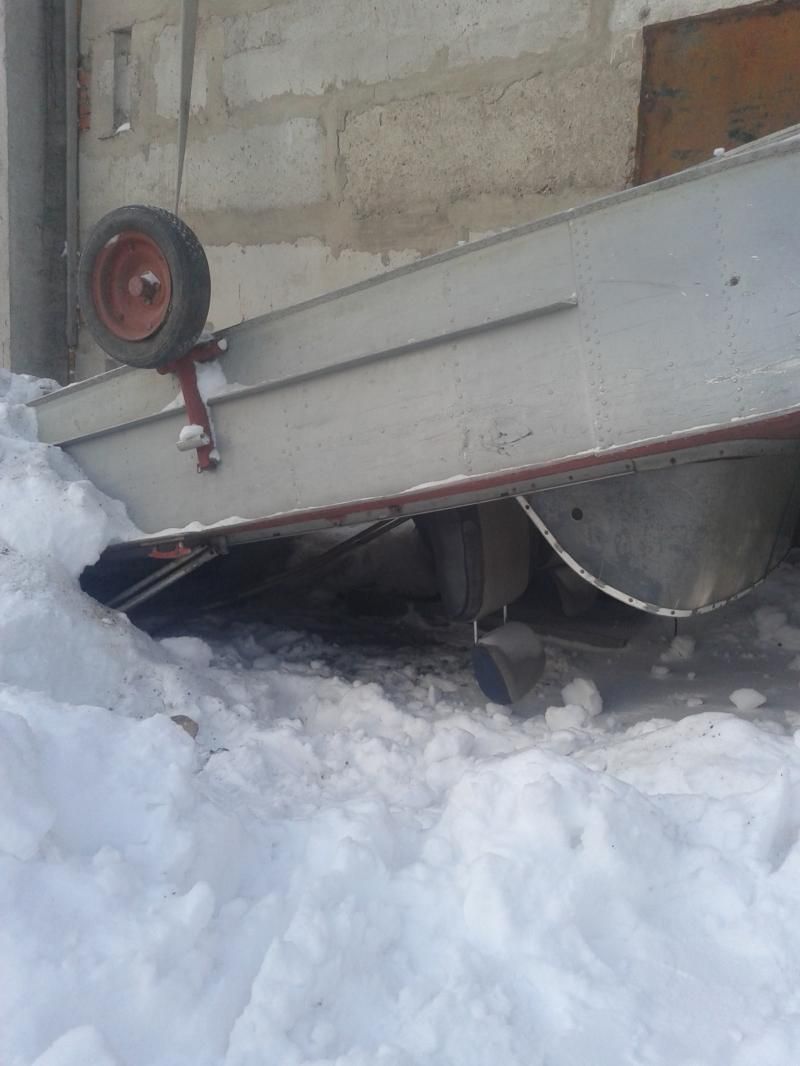

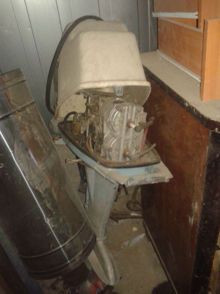

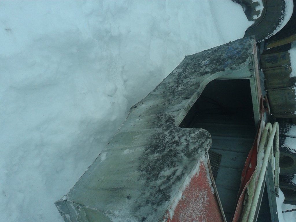

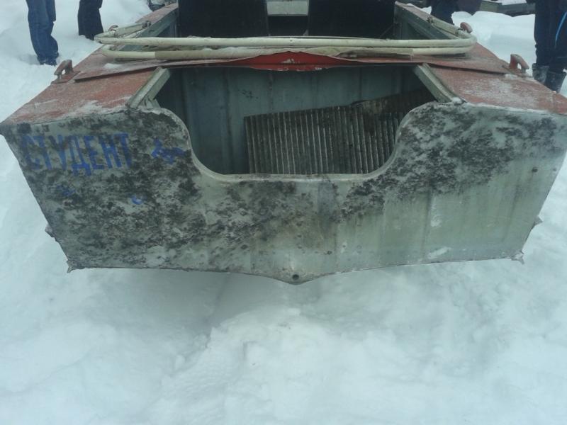

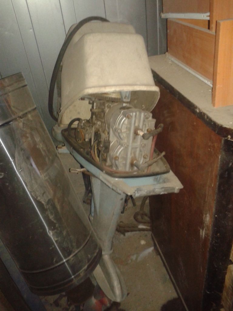

Собственно предложили комплект с документами. Прогресс 1970 г. вып. с ограничением в 30 л. с. Бонусом Вихрь-30 с электрозапуском. Стекло целое, дуги тента, родная рулевка и блок газ-реверса. Фото ниже.

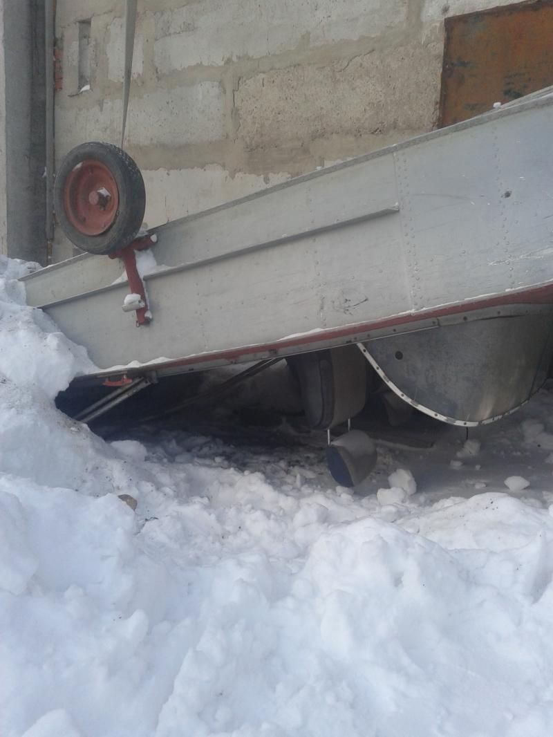

А, еще колеса и дышло под фаркоп авто.

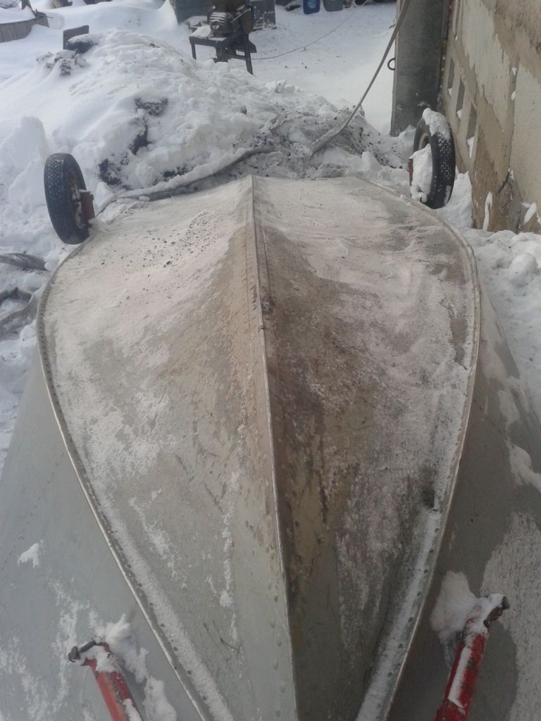

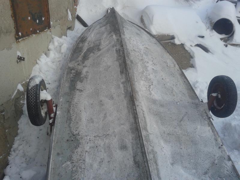

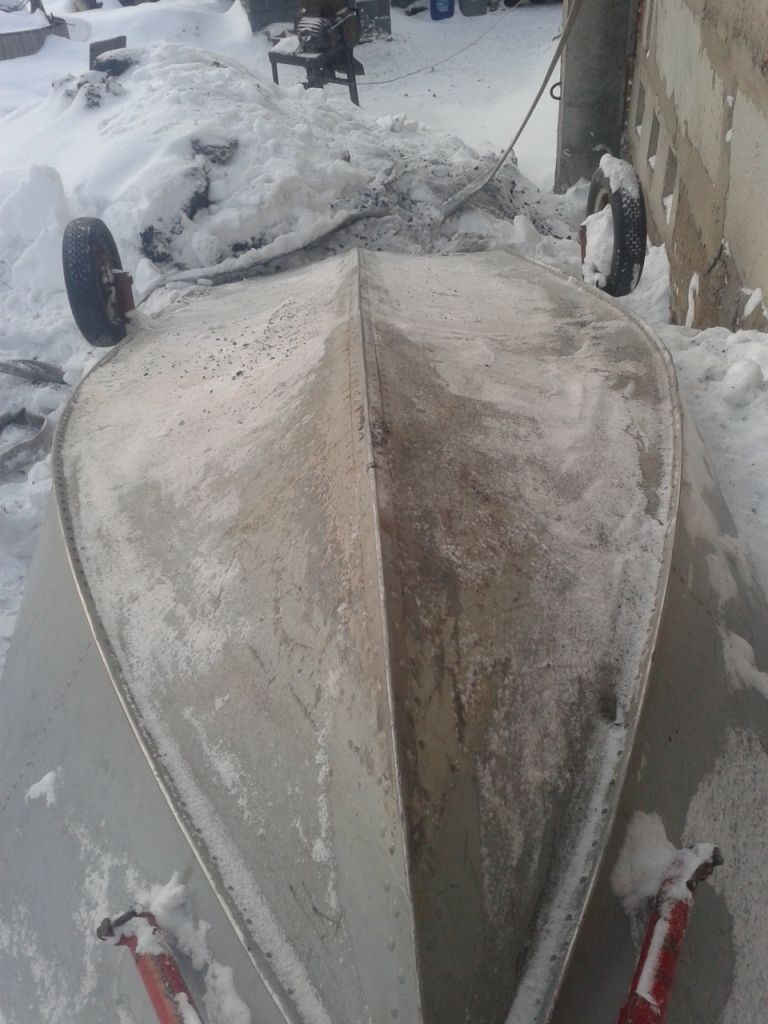

Днище

Рустем, добро пожаловать на форум. Лодочка хорошая, глянуть бы ещё не под снегом и на киле. Вопрос - ограничение мощности в паспорте прописано? Остался сам паспорт на лодку? Глянуть бы на него, а то у меня Прог 1971 года, а паспорта не видал.

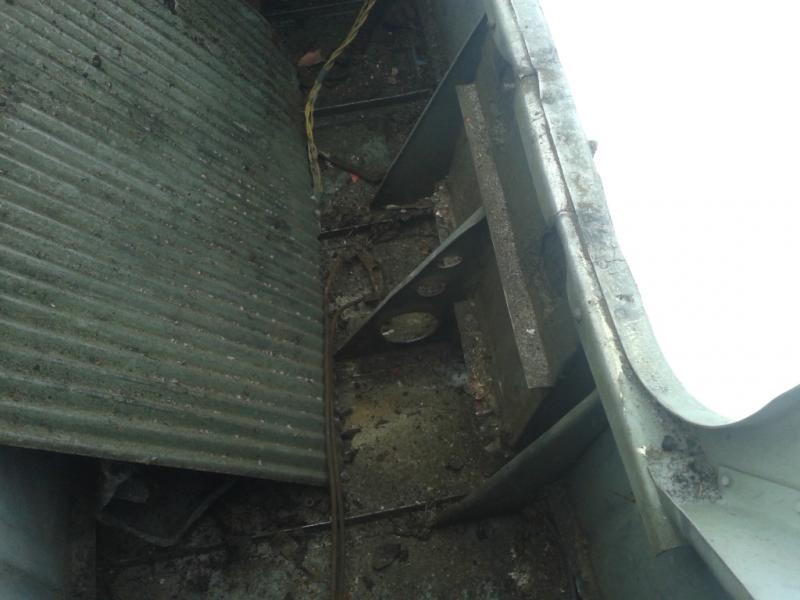

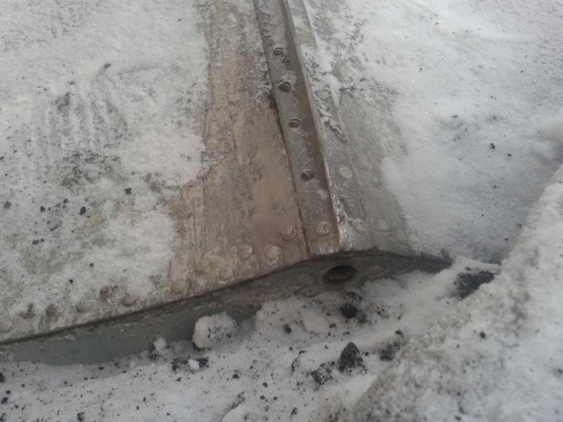

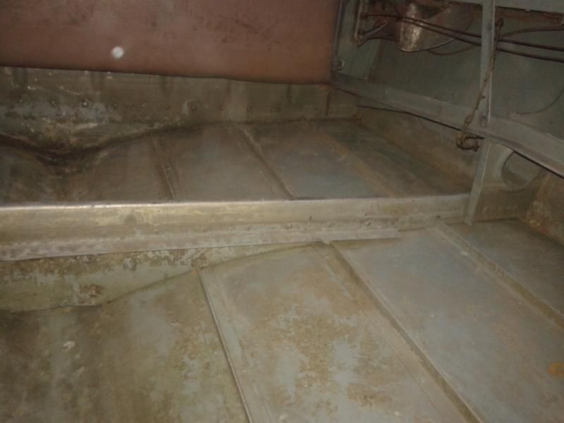

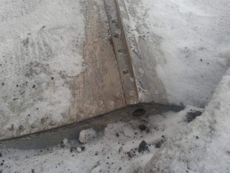

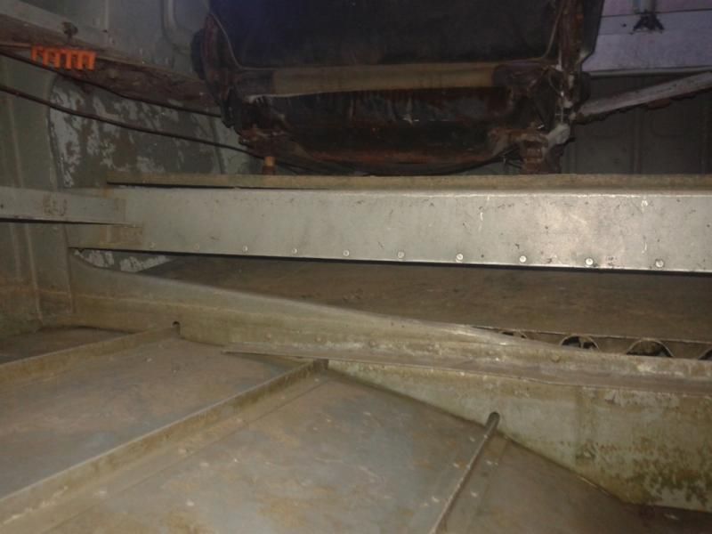

Спасибо, Владимир. Нет, к сожалению, паспорт не сохранился у хозяина. Шильда сильно выцвела, но разглядеть удалось, что ограничение 30 л. с. Лодка конечно не в идеале, есть над чем поработать. Кто-то за чем то на килевую накладку на корме винтики прикрутил 3 шт....

Винтики....

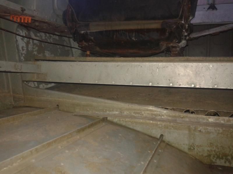

Киль вроде неплохо сохранился

Да около дела состояние, не убивали лодку - хорошая вещь на выходе должна получиться. По винтикам - они в электрике были очень распространены в Союзе, их, видно, подбирали под диаметр клёпок. У меня таких - полная лодка. И на палубе и на килевой накладке и ...везде, короче.
Лучше, конечно, поменять их на нержавеющие винты с потайной головкой и на полиуретановый герметик. Это если с клёпкой не морочиться. У себя в городе нержавеющего крепежа не нашёл - оставил как есть, у меня в теме есть разные дискуссии на эту тему.

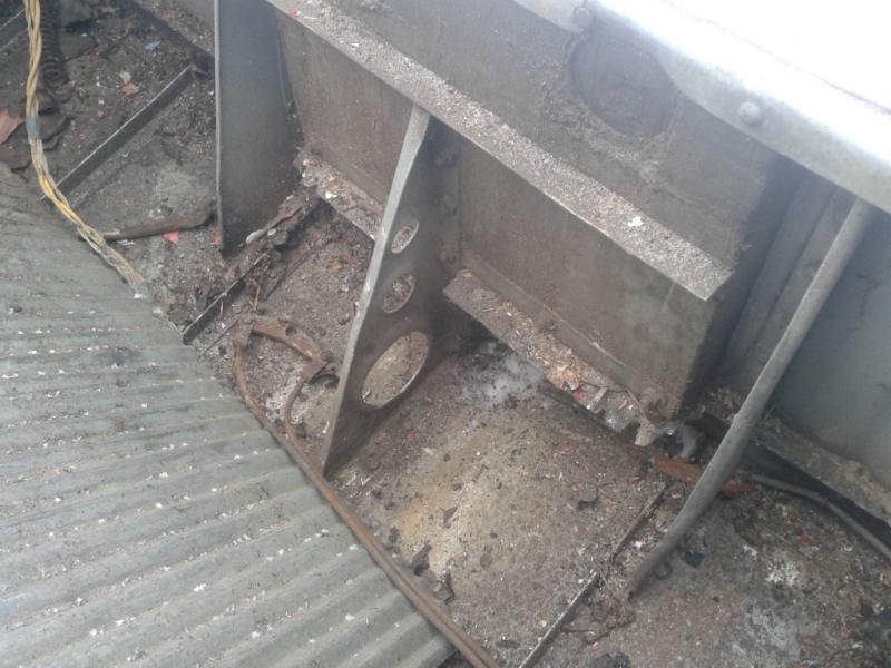

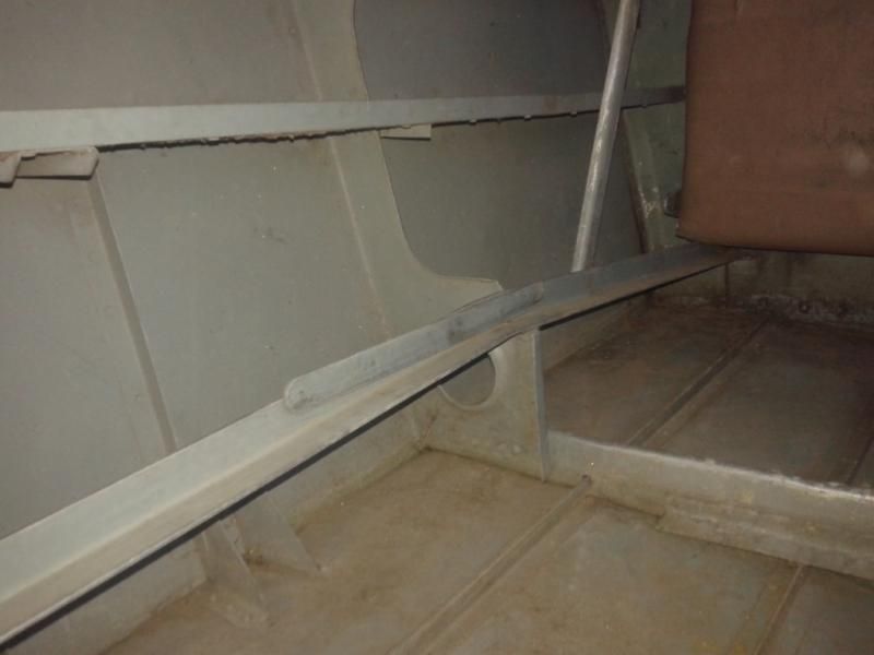

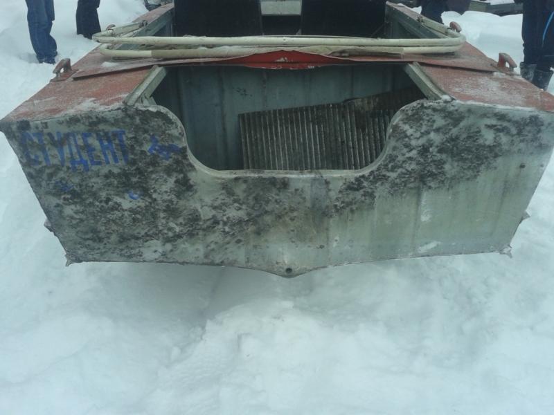

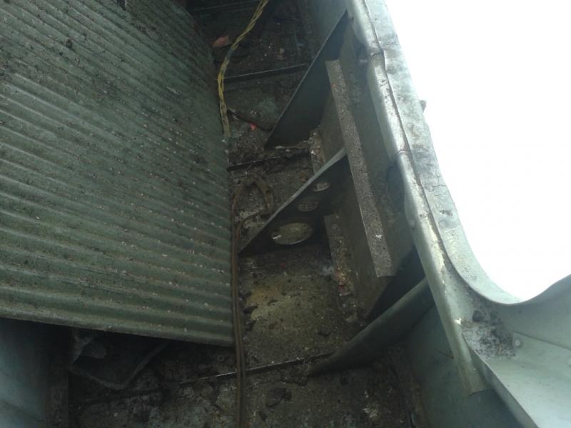

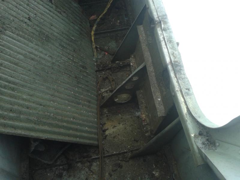

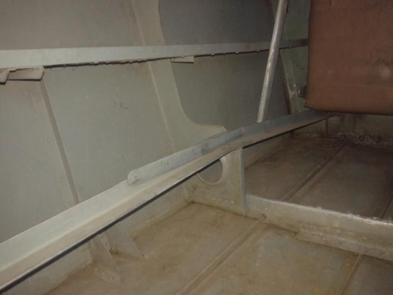

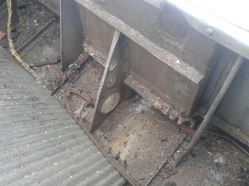

Транец

Да, хорошо так транец продавлен - вот винты и крепят низ центральной кницы, видать расшатало нижнее крепление в процессе. Транец усилить нужно будет, да швы изнутри пройти полиуретаном.

Да уж, над транцем придется повозиться. Курю форумы по усилению и ремонту транца, в данный момент.

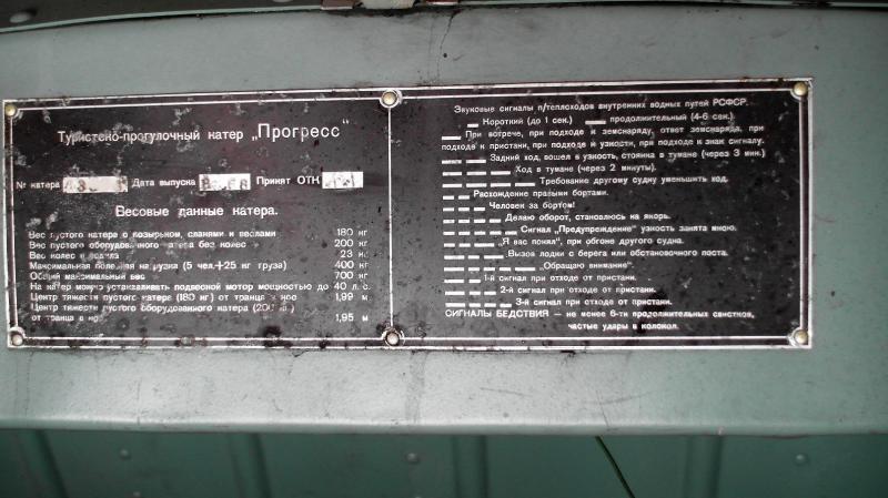

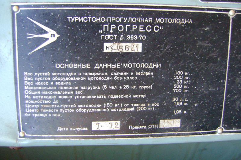

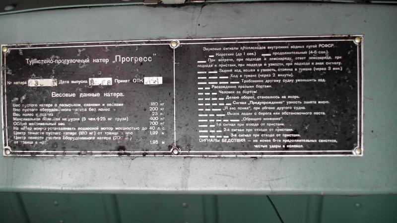

:) Вовка специально для тебя; :pardon:

Володь, спасибо, конечно, но вот гляди - табличка у меня как внизу ты выложил - я имею ввиду форму и расположение выбитых цифр. Точно известно, что 1968 года Проги - это катера и 40 лысых. Я уверен был, что у меня тоже катер и 40 на моём 1971 года. А здесь Рустем говорит, что у него 1970 и на шильде 30 лошадок. Вот и уточняю.
