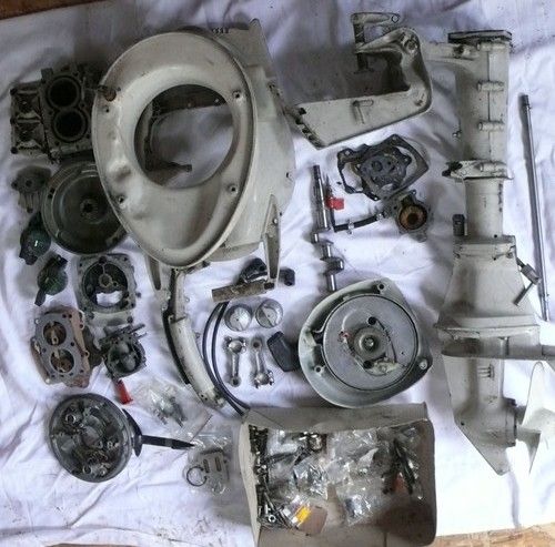

Таким приехал и стал красавцем :)
zavitay
04.07.2012
6 355
385
Стрела
Алеша,по живому режешь? :D
Я бы твой спать бы с собой брал! :lol:
Дети с мишкой спят я бы с джоном! :D
10 090
1 470
Родной чемоданчик бы ещё к нему :hahaha:

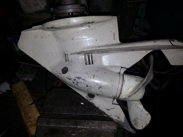

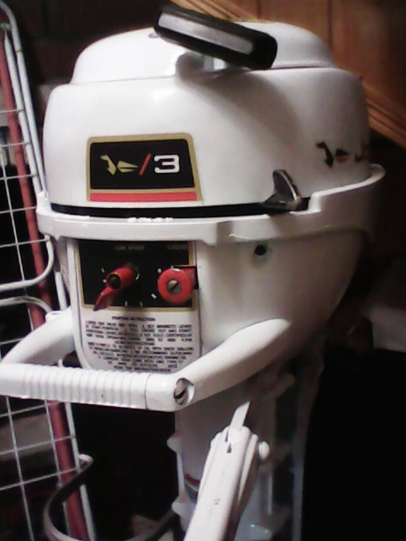

Небольшой фотоотчет
vs61
23.01.2016
68
Suzumar 360Al, Латимерия 280
Suzuki dt15, Johnson JW10? MinKotta C2 30
Продолжение.
Не знаю , как вытащить внутренность...
zavitay
04.07.2012
6 355
385
Стрела

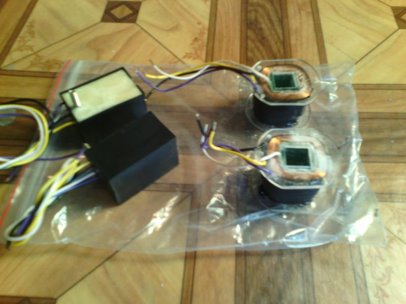

Зажигание к Овчинникову вези!
10 090
1 470

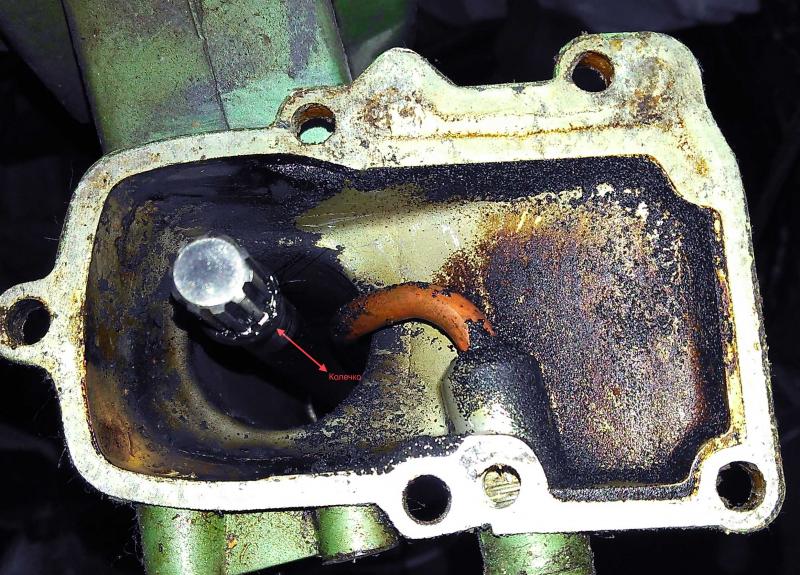

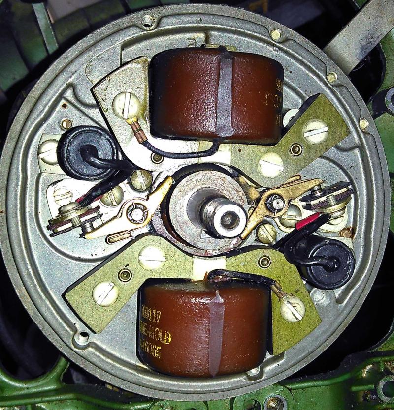

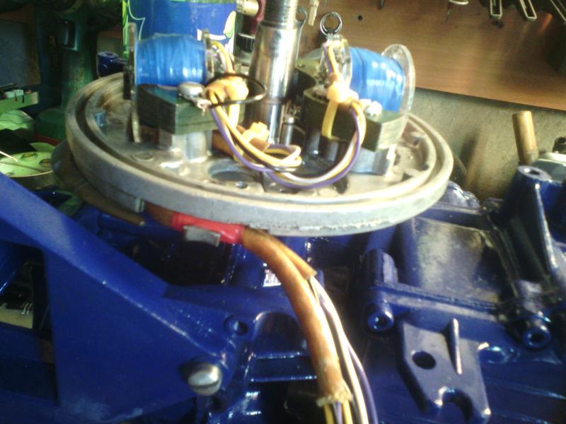

По фото все в оч.хорошем состоянии. Колечко на вале- для того что бы вода не попадала на шлицы в КВ и вала. Ставить можно любую, какая подойдёт. Например от форсунок ТаЗЗЗзз :) Зажигание конечно лучше поменять.
ученик68
28.10.2014
305
г. Северодвинск
Анатолий
Компас-380;катамаран UREX 5,00 м
Джонсон 20; 9,9(15);8 и 4; Эвинруд-6.
Зажигалка визуально нормальная. Зазор 0,5 мм и должна ещё поработать. :)

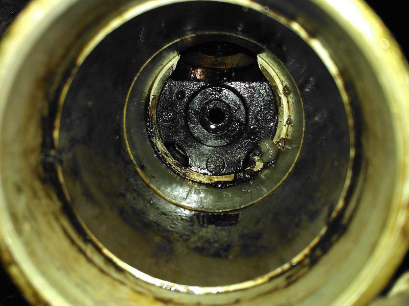

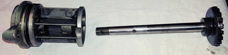

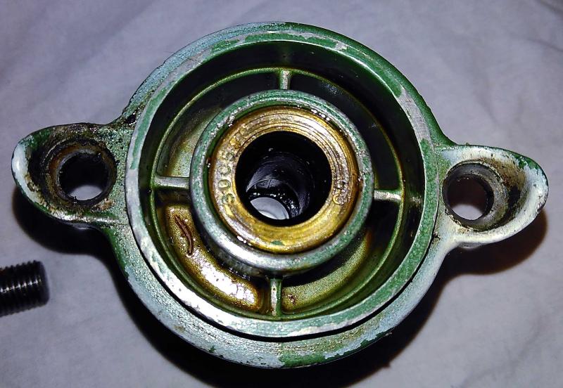

При разборе редуктора обнаружена вода. И прилично. Буду менять сальник вала винта и уплотнительное кольцо крышки.

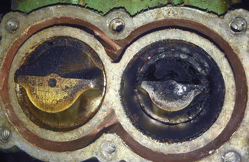

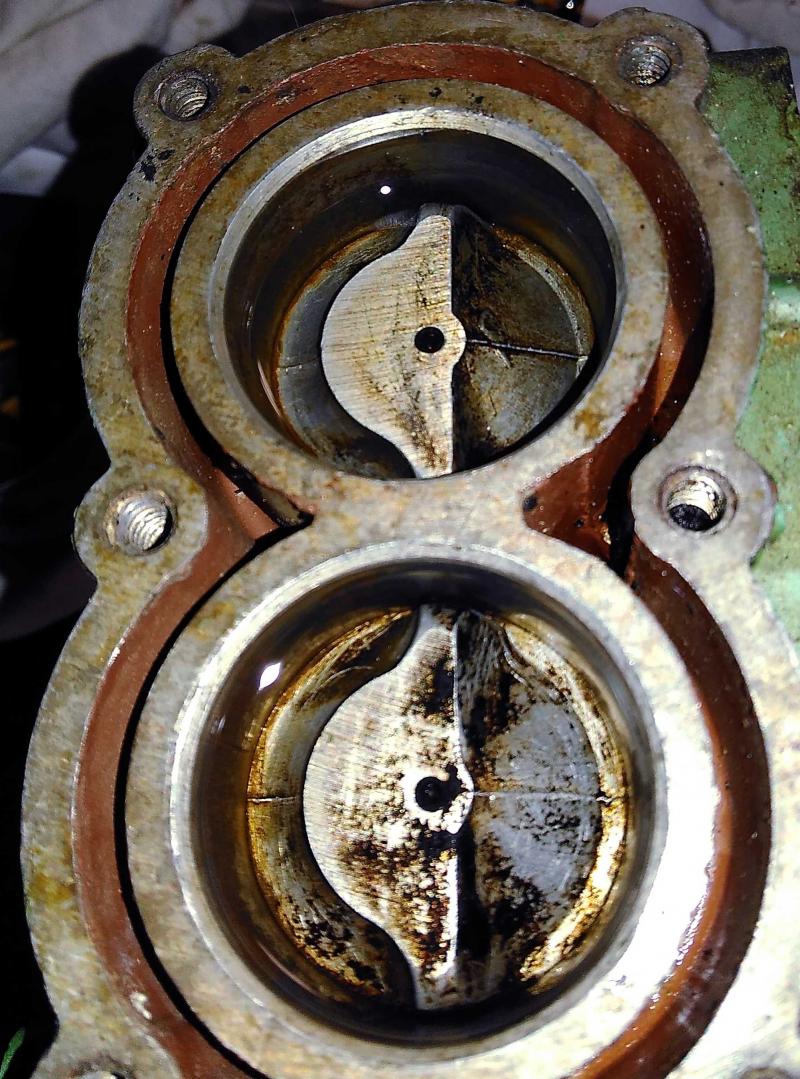

Отмочу голову и поршня.
Где берутся ВВ провода и наконечники свечей?

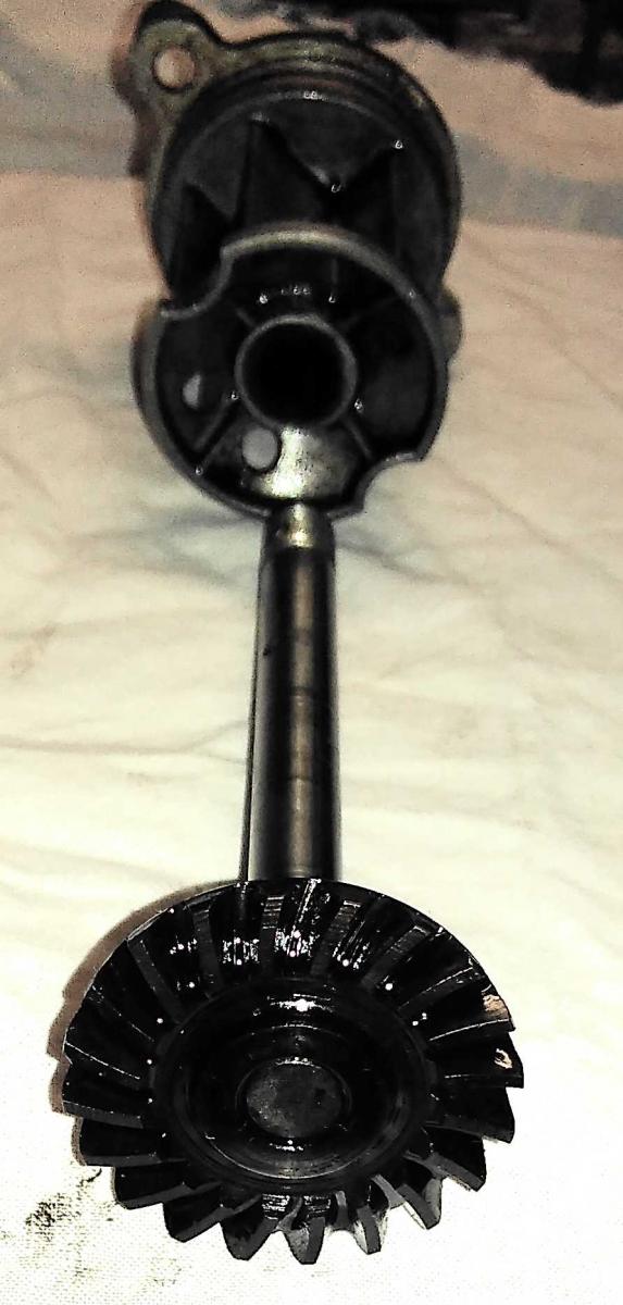

Как вытащить внутренности редуктора?
Нигде не нашел...

ovchinnikov 1966 сказал(а):
http://www.marineengine.com/parts/johnson-evinrude-parts.php?year=1963&hp=3&model=3302S&manufacturer=Evinrude&section=Gear+Housing
Спасибо. Это у меня есть.
Не могу вынуть деталь №17.

Что то не пойму,что это такое? А пиньон здесь вообще не закреплен что ли? Вертикальный вал вверх вниз свободно болтается. И шпонка родеая оочень оригинальная! У тебя такой же редуктор?
vs61
23.01.2016
68
Такой.
Пиньон - это что?
Где почитать про зажигание поподробнее?
Пардон.
Нашел.
Позже обращусь обязательно.

Это ведущая шестеренка на вертикальном валу.
Ничем не закреплена.
Она у меня теперь в корпусе болтается.
Странно это как-то. :?
10 090
1 470
вал имеет люфт на шпонке крыльчатки,корпус и зеркало не дают выйти валу . вал упирается в пиньон. Там все упрошено до минимума. Там похоже спец ключ,провернуть по оси.два отверстия указывают на это. №17 перевод-скользящий подшипник :)

Да нет :hahaha: Обрати внимание на состояние шестерен, новьё. Вот что за сталь?
Судя по состоянию ведомой, добираться до ведущей (пинион)смысла не вижу. Промою редуктор и обратно соберу, как только пркладки с сальниками придут.
Еще непонятка - на такие редукторы шел двухлопастный винт, а у меня трехлопастный.

И трех лопастные были!

Ну прокладки и самому не проблема вырезать, вопрос только с ГБ прокладкой. Из текстолита можно,тут советовали.
