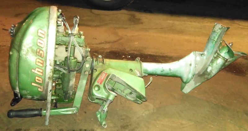

zavitay
04.07.2012
6 355
385
Стрела
макс н и сказал(а):
https://www.avito.ru/sankt-peterburg/zapchasti_i_aksessuary/lodochnyy_motor_johnson_2_174396796
налетай пока есть.но дорого что то[/quot
Это не то! Вот это красавчики!
