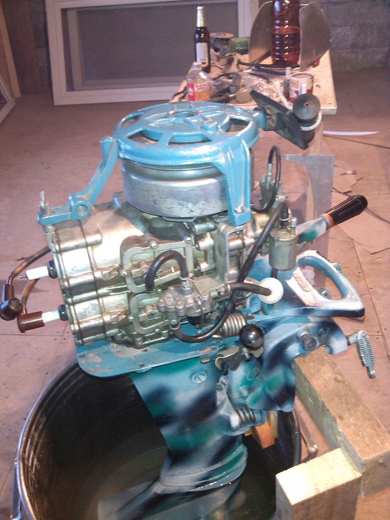

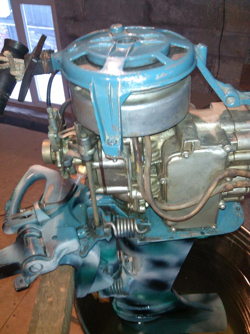

Гамарджоба, генацвале дорогие! Вливаюсь в ряды. По случаю стал обладателем Москвы 12.5. немного подщаманил, но остались вопросы. на форуме курил, но нашел не все. Щас раскрою тему сисек....фото скину....если кто расскажет, как переворачивать видео, тоже выложу...сегодня завел...

Первое поменять сальники на КВ,проверить помпу. Ну и зажигание поменять на электронное. Удачи.

да, все в планах. хорошо заводится, помпу проверили.струя конская))) даже не вериться, что в гараже 30лет валялся)

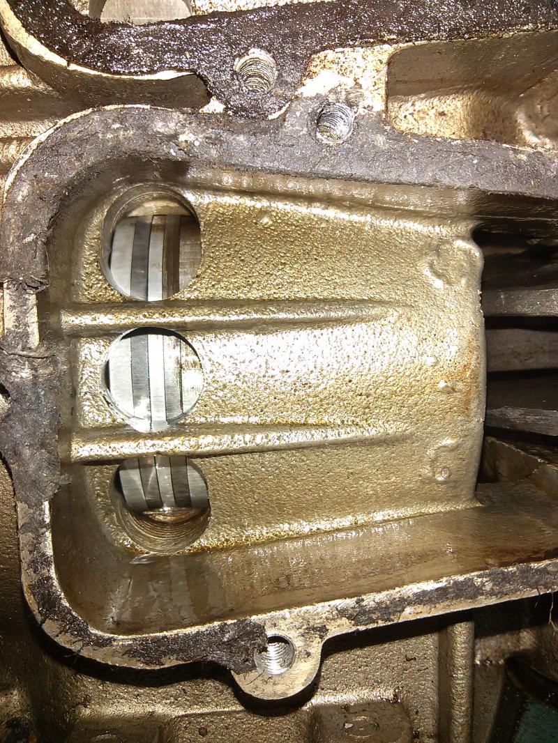

Вопрос к профессорам...курил форум но ответа не нашел. можно ли заменить сальники КВ не располовинивая двигатель? Внутренний нижний понятно, что нет, а крайние? кто нибудь пробовал?

Пробовал. Верхний. В полевых условиях. Ещё лет 5 потом проработал.
менял все сальники и ни каких проблем старые выковырял а новые аккуратно запресовал,перед этим смазав маслом,стоят все нормально

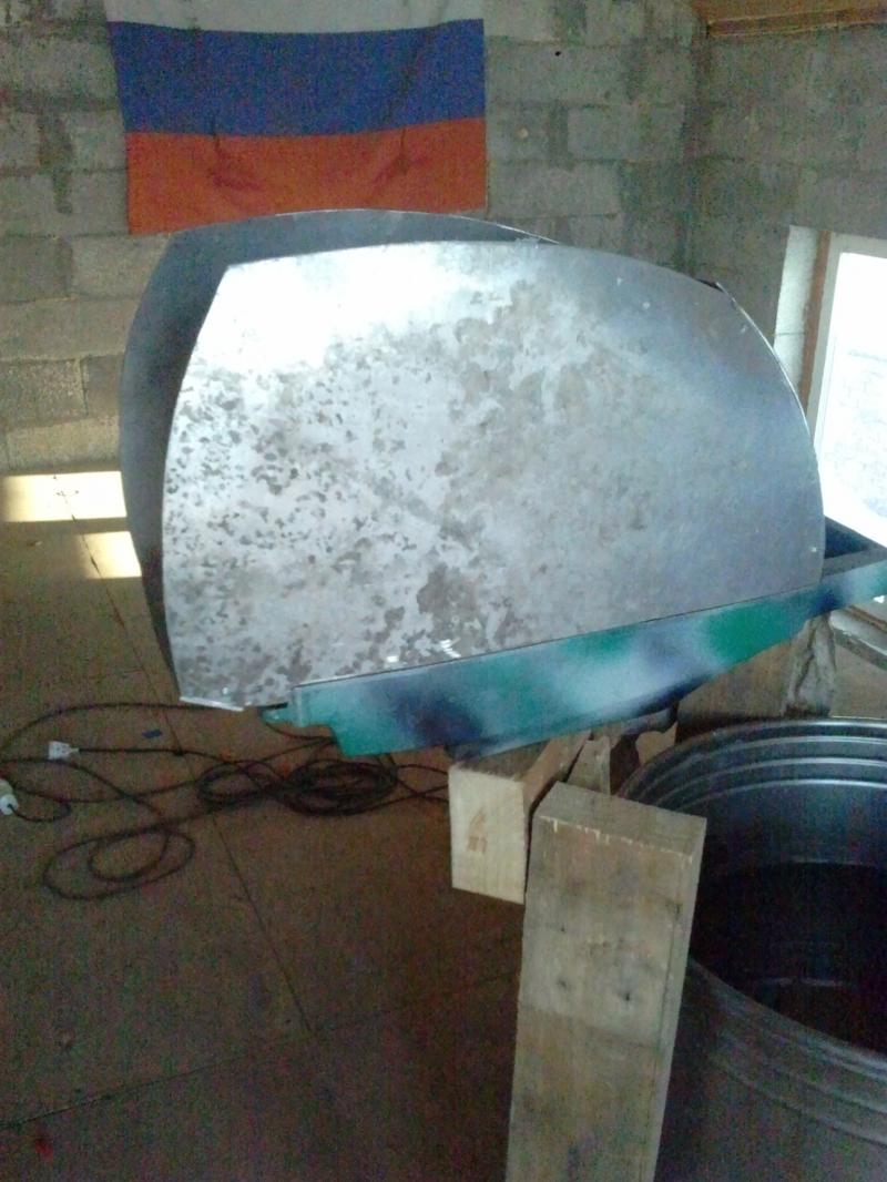

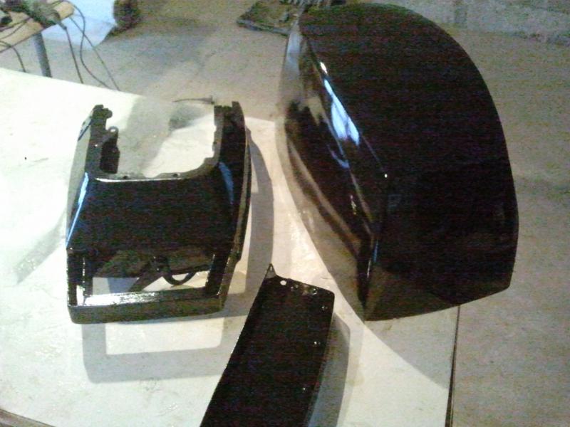

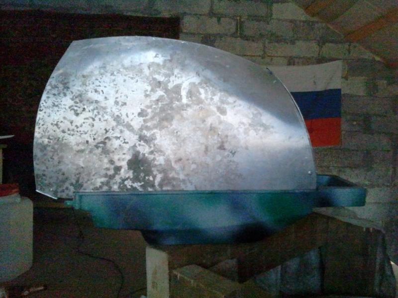

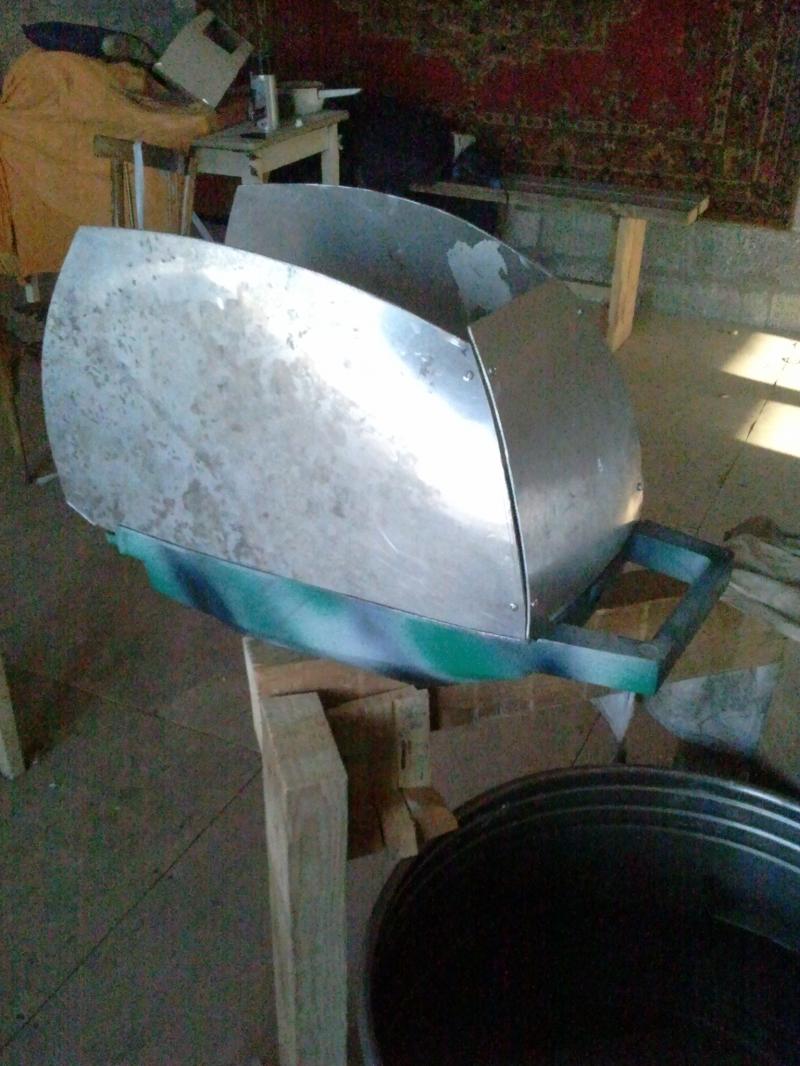

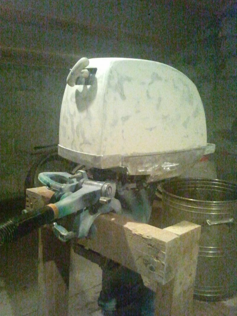

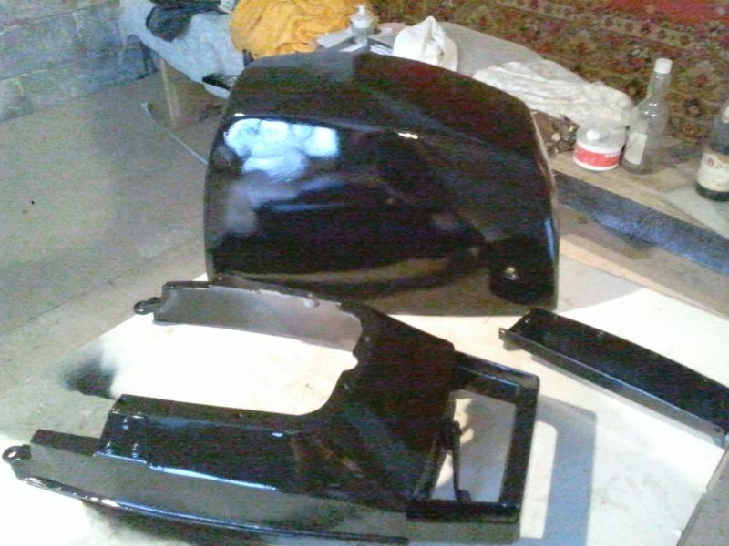

Продолжение...
zavitay
04.07.2012
6 355
385
Стрела

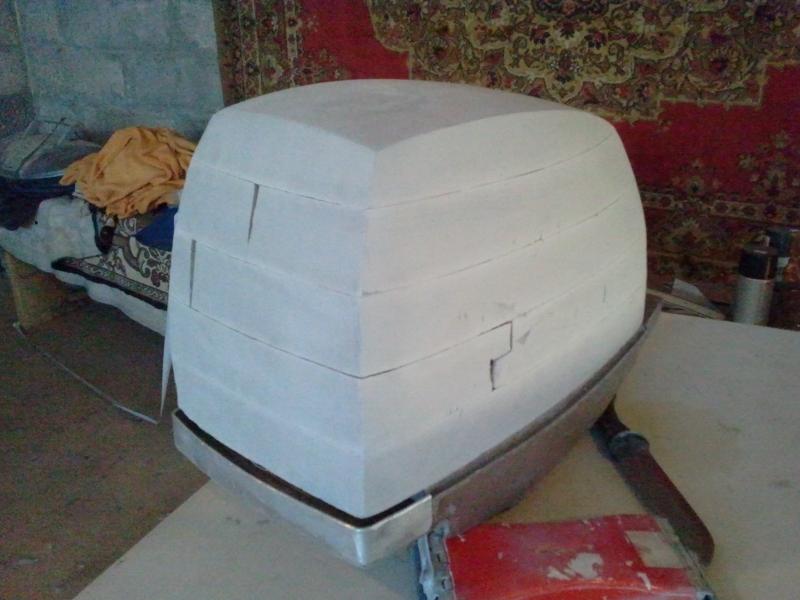

Шикарный колпак! Только не понял как делал,форма из пенопласта чтоли? Хоть теперь тема нормально называется! :D
10 097
1 476
Оч.хорошо :good: Предстоит такое на Крайслер ваять.
Борис Николаевич
22.01.2016
296
11
г.Лесной Свердловская обл.
Ривьера 3600
Москва12.5, гольфстрим 9.8

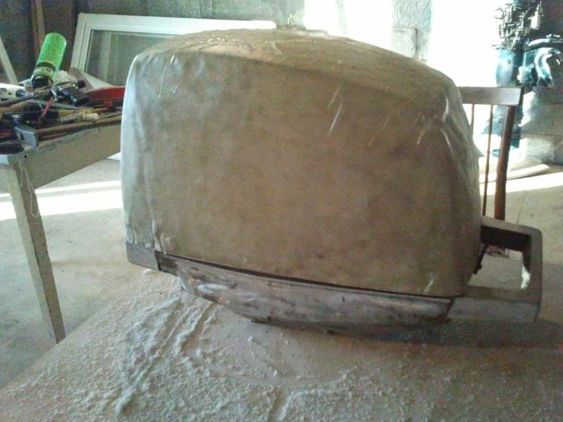

форма из пеноролиэстирола. одног куска хватило. обрабатывается как пернпласто, но тверже... подогнал легко...
Борис Николаевич
22.01.2016
296
11
Ривьера 3600
перед тем, как клеить, оберни пищевой пленкой а пленку обильно смаж мылом или любым моющим, кухоннвм рпствором, иначе не снимешь
Борис Николаевич
22.01.2016
296
11
Ривьера 3600
ostroy-sam.com/chto-takoe-penopolistirol-i-penopleks.html

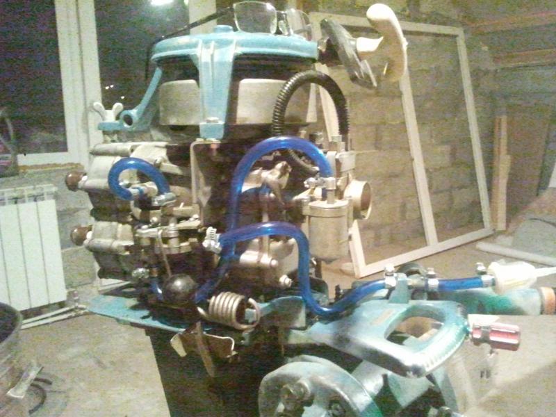

385
Стрела
Бензопроводы зря такие поставил по моему.Красиво,но как то не надежно.
Борис Николаевич
22.01.2016
296
11
Ривьера 3600
надежно. хомуты не проворачиваются, топливо видно....аргументируй...я поменяю)
zavitay
04.07.2012
6 355
385
Стрела
При нагреве не поплавятся?
Борис Николаевич
22.01.2016
296
11
Ривьера 3600
шланги бензостойские, на уазе (батоне) не плавятся, не думаю, что на авто моторе температура выше)
имхо
делай плюсовой зазор, мм полтора, смола усадку дает...

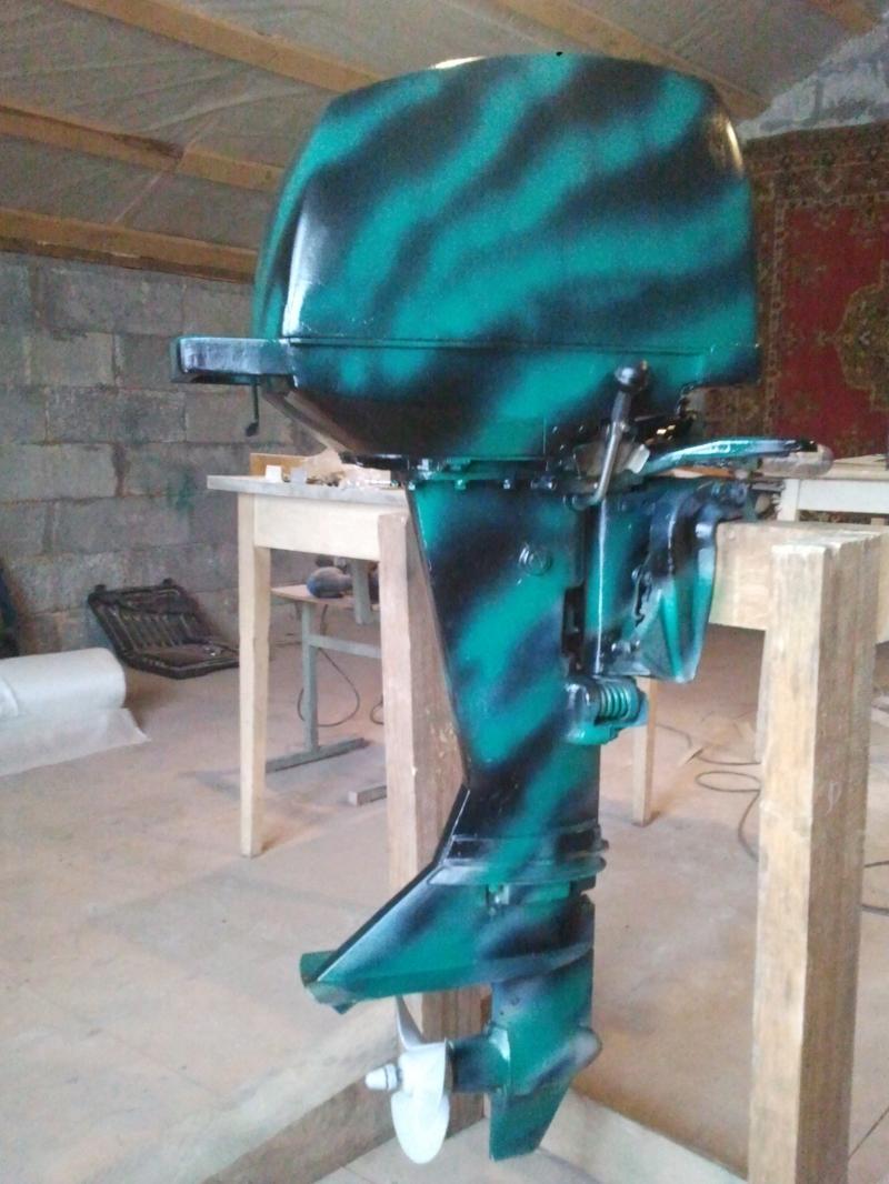

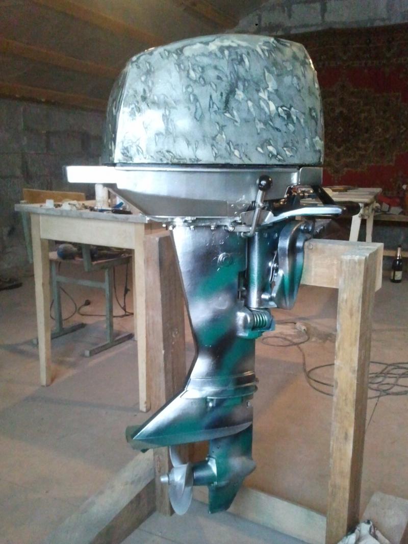

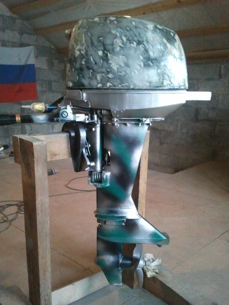

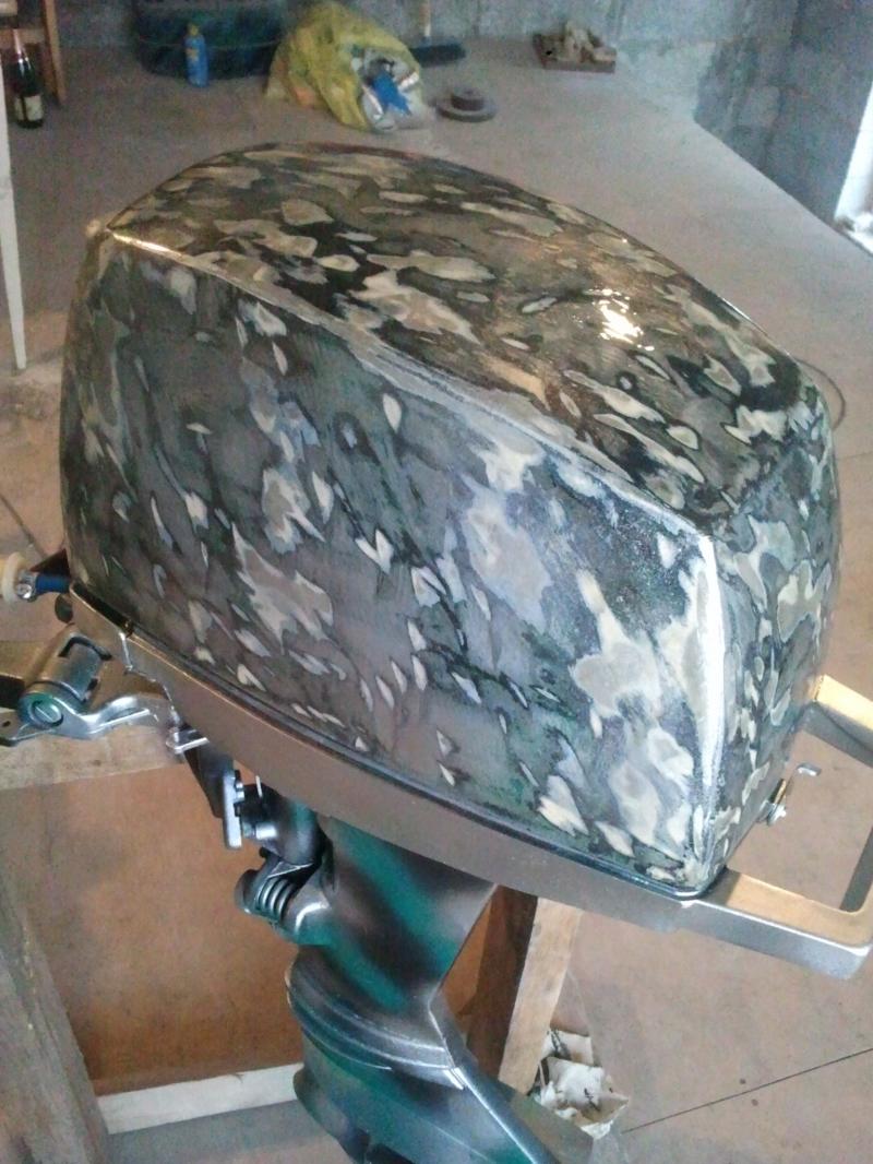

Почти закончил. осталось прискандалить замки на капот, купить вкусные свечи и ждать потепления, в бочку, регулировать)
Борис Николаевич
22.01.2016
296
11
Ривьера 3600
был еще вариант камуфляжа, но, блин, все дефекты покраски видно, вывести до зеркала не проблема, но 2-3 часа езды в багажнике уаза и все старания в п...у.
Борис Николаевич
22.01.2016
296
11
Ривьера 3600

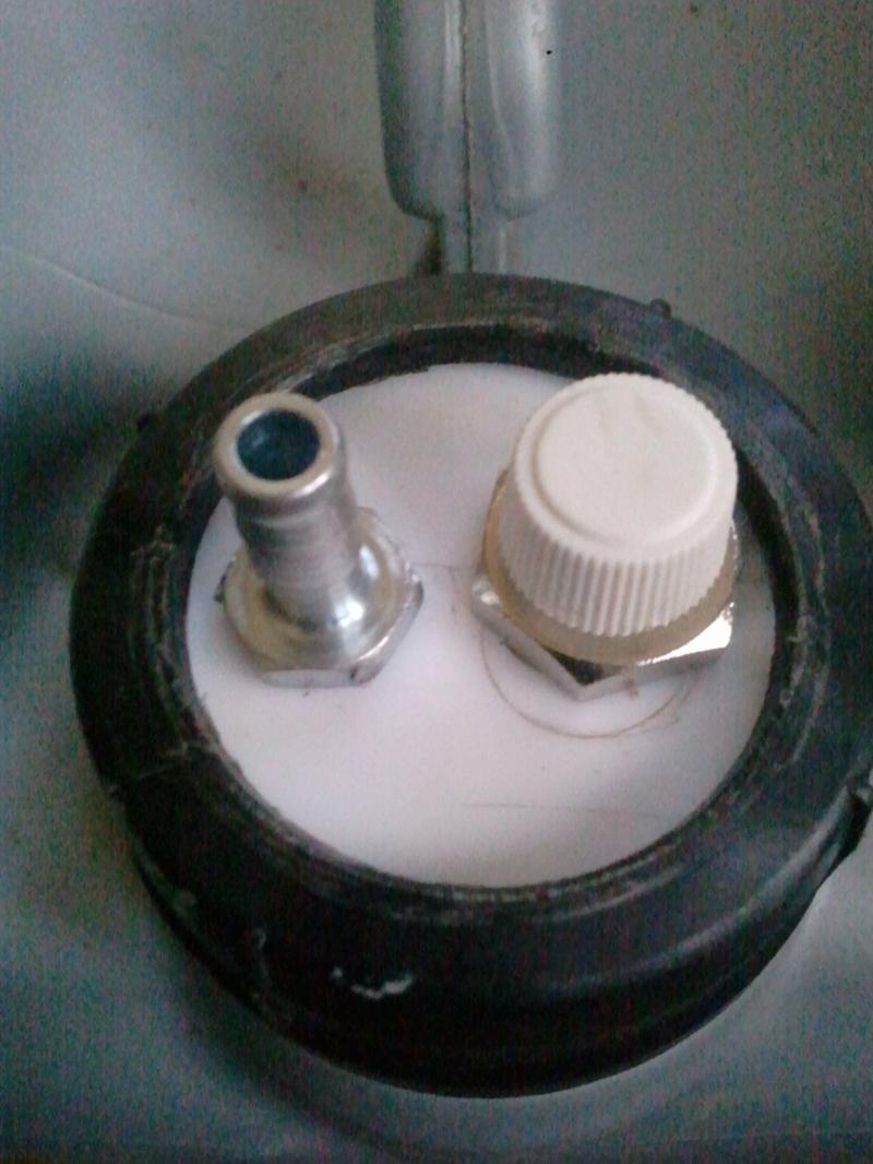

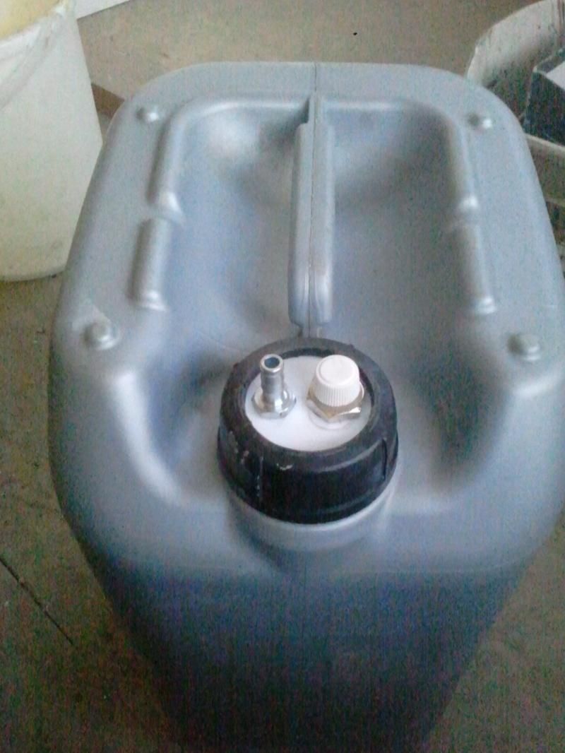

бак сообразил, есть родной, но все дно в мелких дырках... фторопластовая пластина и банальный кран Маевского...ну и краник для транспортировки на шланге тоже будет
