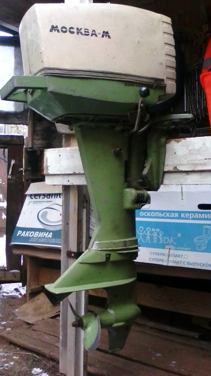

Всем здрасте, принимайте в свои ряды. Все искал ветроногу для гибридизации, а тут целая Москва м подвернулась, хочется довести до ума, а под гибриды взял две стрелы.

на вид хорошая, малохоженная, комплектная москва..

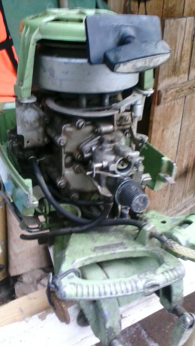

Вроде бы действительно малохоженая , крышки боковые открывал, стык поршневого кольца в окне увидел, удивился, но думаю может так и надо, даже заводил так. Сектора нет шестеренчатого который на валу управления карбюратором и уоз ставится, на первом фото видно под крутилкой карбюратора. А вообще первый мой лодочный мотор, будем разбираться.

хорошо выглядит старичок ))) Приложишь руки будет служить верой и правдой )))

Silverwolf сказал(а):
стык поршневого кольца в окне увидел, удивился, но думаю может так и надо.
100% так не надо, разбирай пока не заломало поршень и цилиндр.

Спасибо, форум курю, теперь конечно разберу.
