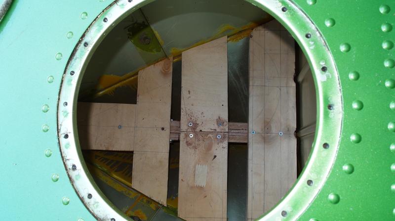

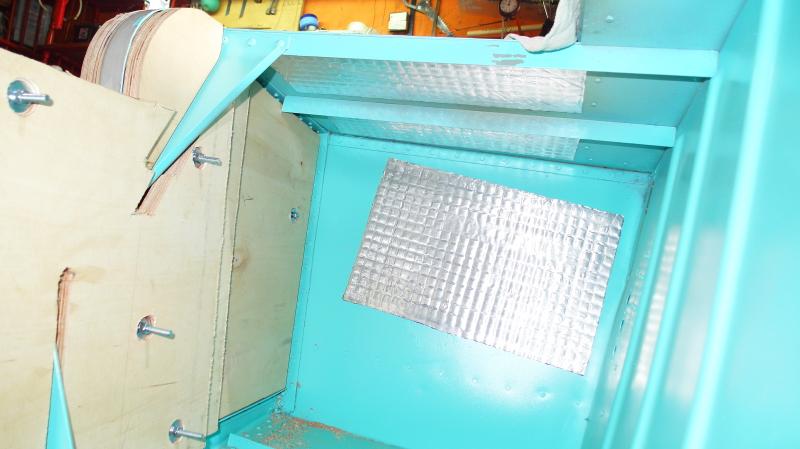

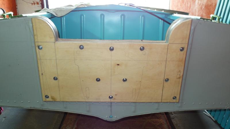

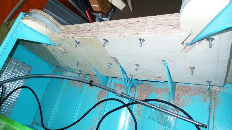

А вот стесняюсь спросить.Почему из простой фанеры(что ни чем не пропитал?)И какая толщина ЭТОГО набора? Мотор то одеть получится?Надеюсь это не все усиления по транцу?
ФСФ Фанера водостойкая плюс будет эпоксид.
Толшина ~85мм
Ещё будут шпильки и рецесс.
9 555
4 758
:shock: 85 ММ не многовато!? И извини,но но фанера на ФСФ что то не похожа.По виду обычная берёзовая :?
Мотор мощный усиливаю конкретно!
ФСФ фанера(водостойкая 100% не влагостойкая)толщина 18мм 250×125
сорт CP/C цена 50$
Георг Ом
01.07.2016
5 894
1 835
Богородск
Фотку торца фанеры крупным планом надо. У ФСФ клей всегда красно-коричневый или темно-коричневый. На снимках только сучки темные пятна дают.
9 555
4 758
Ну тебе на месте виднее.А как этого "монстра" регистрировать на двойку будешь? Не в коня корм! Ему больше сорока лошадей не надо ,да и опасно.Особо быстро не поедет(обводы не те) и после 40 км ч в управлении опасен своей непредсказуемостью в управлении. :pardon:
11 286
4 974
Фанеру можно обрезок забросить в воду на сутки и посмотреть напитает или нет,,,а можно и по весу посмотреть....
Георг Ом
01.07.2016
5 894
1 835
Богородск
Напитает воды любая фанера кроме нормальной авиационной или яхтенной бакелитки. Различие в том, что ФК после хорошего намокания без труда разделяется на отдельные слои, а ФСФ видно что немного набухает от воды, но не расслаивается и разодрать слои тяжело.

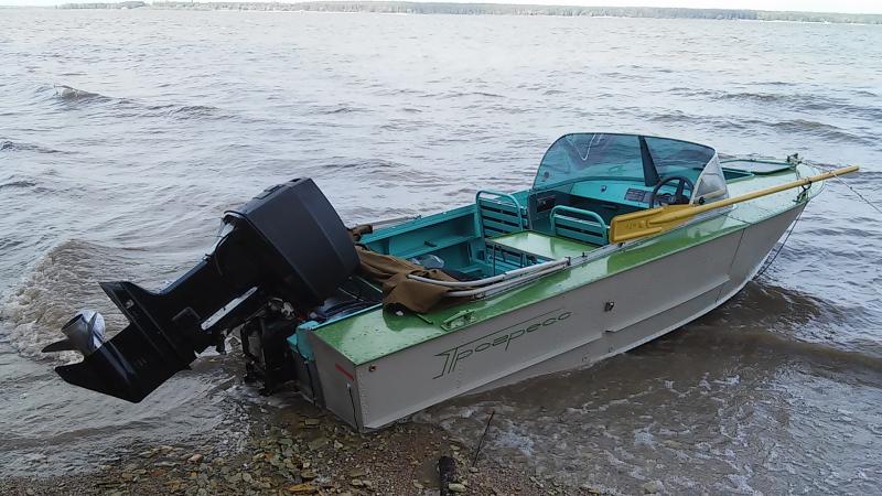

26 968
2 076

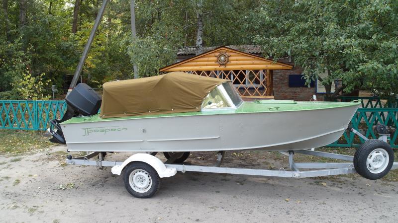

Хороший мотор. Какие показатели?
Скорость макс и крейсер? Расход? Управляемость?
912
Алексей707 сказал(а):
О... коллега :D ... Моторчик зверь!!! :good:
Лёш, отогни(с прогревом феном и ооочень аккуратно :dedok ) скулы от крепления колес до транца "по тИпу П-4", у Прога после 40км/ч. будет меньше "всплывать корма" и прижиматься к воде нос, поболее мощности реализуешь на этом корпусе :yes: ...
26 968
2 076
На этот комплект необходимо ставить поперечный редан. Как "человек" делал. Всё будет супер и скорость под 70. Володя 64 делал. У него кстати он остался. Если интересно, узнаю.
Толшина ~85мм

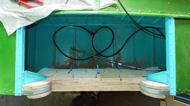

Алексей , извини за критику, разочарую , усиление транца не вижу , вижу только лишний вес и ненужную трудоемкость - не удачное на мой взгляд решение . Шпильки - лентяи ставят , про рецесс поподробнее, а то ни одной фотки . Надеюсь на следующей лодке с опытом и знаниями, конструкция будет более совершенная .

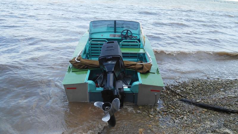

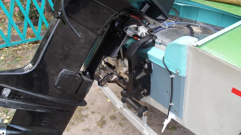

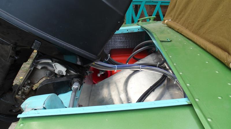

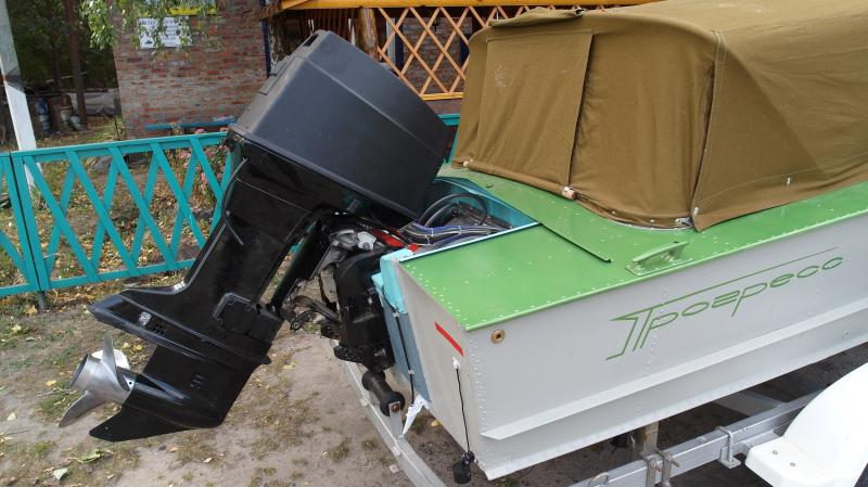

Выходил один раз. Пробный. Транец переделал (выкинул лишнюю фанеру укрепил алюминиевым уголком фото позже) Самоотливный рецесс тоже не в сборе. Короче хотелось очень на воду :pardon:

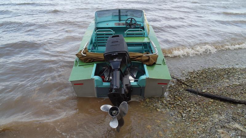

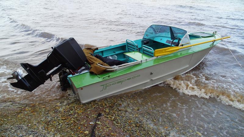

И первая бочина.
9 555
4 758
А что не так!? Ну вставишь болт,протянешь и вперёд!
