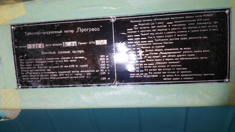

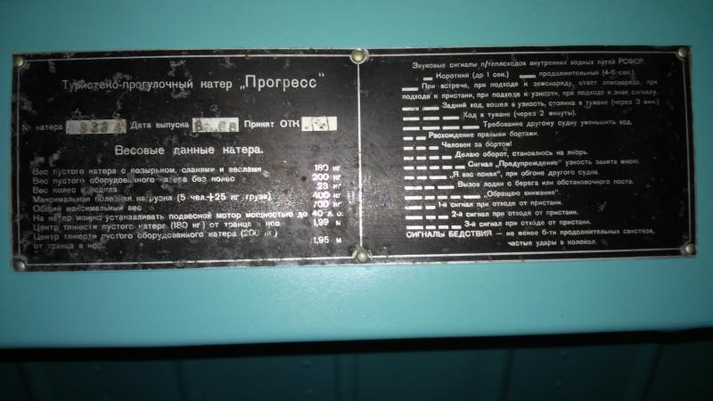

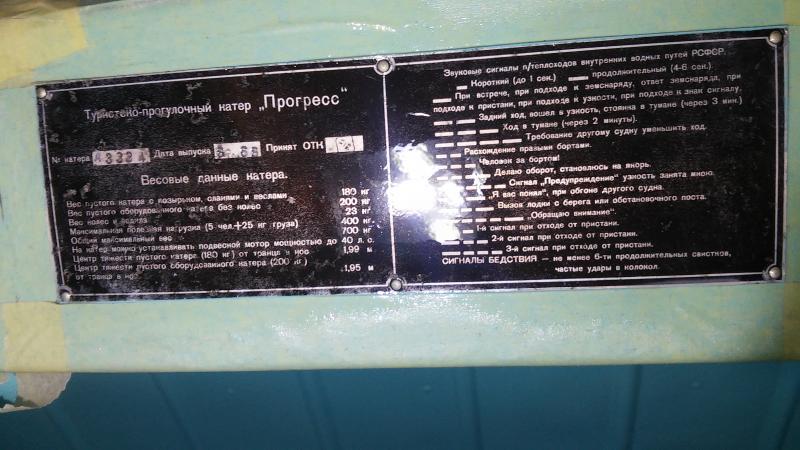

У меня тоже 68 год, точно такой же, август месяц выпуска, но шильдик затерт. У меня серия А №1251. Можешь сфотать, чтобы были видны серия и номер? Хочу доказать в ГИМсе, что мне можно 40 сил ставить. Буду благодарен.

Владею тоже Прогресом 1968 г.в Серия А №1562. Хороший аппарат. Пока хожу на В-30, в планах иномарка 40 л.с

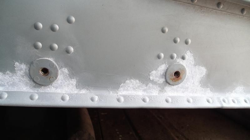

соль

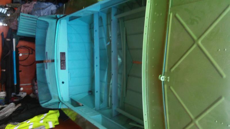

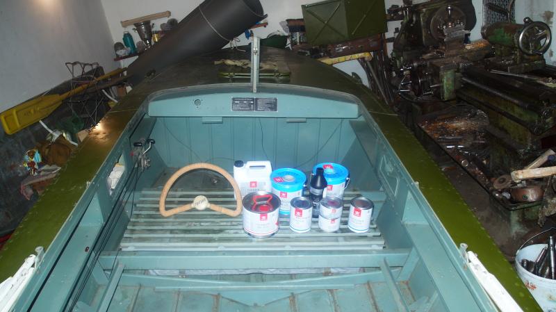

Бортовые огни стоят наоборот? Слева справа
27 589
2 431
Левый красного цвета, зелёный с права.

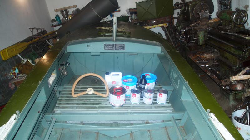

В августе ему было 48лет, а он воды так и не видел. Это подарок на ДР.

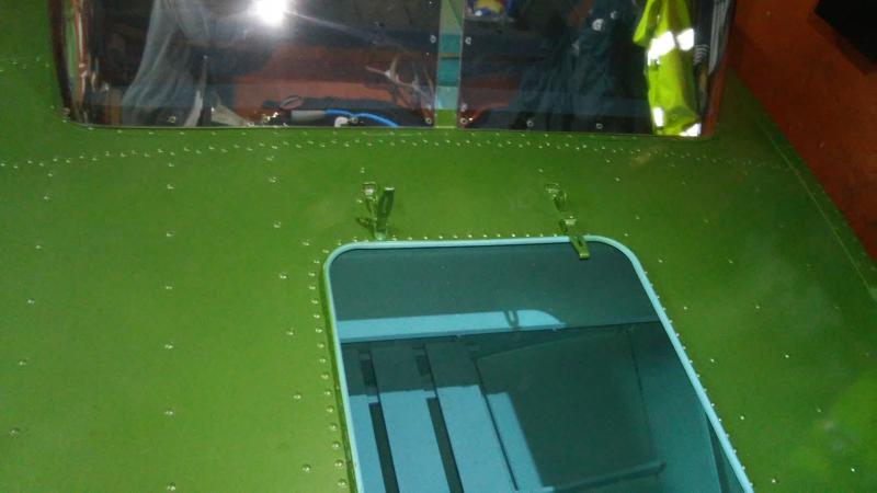

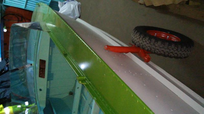

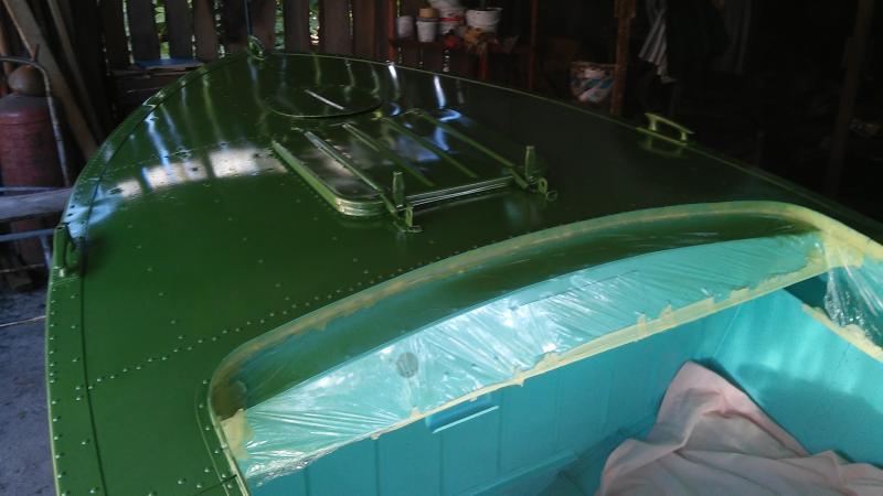

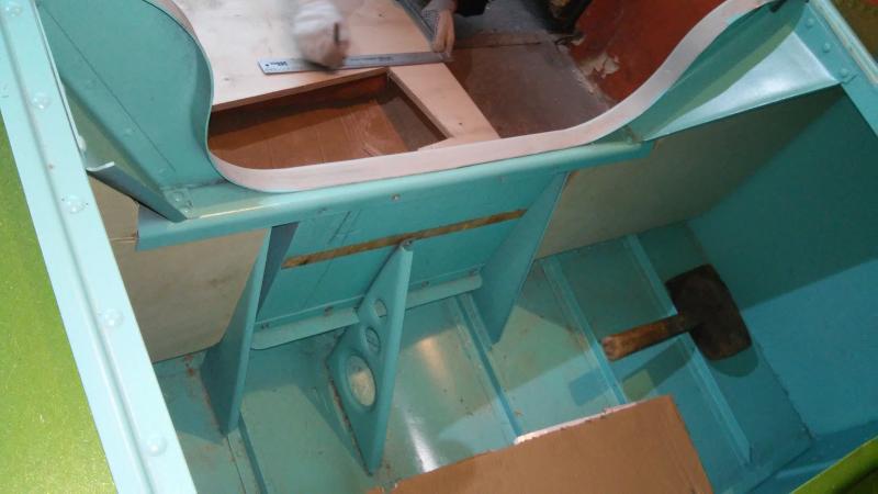

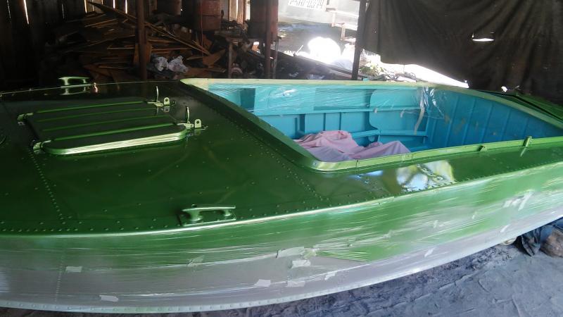

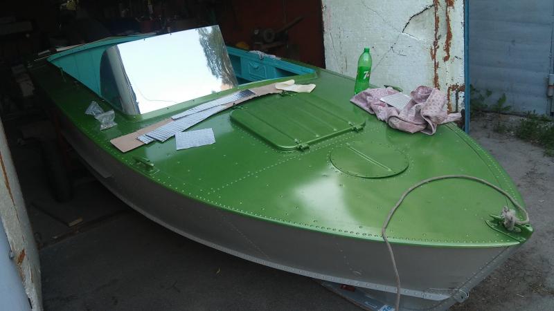

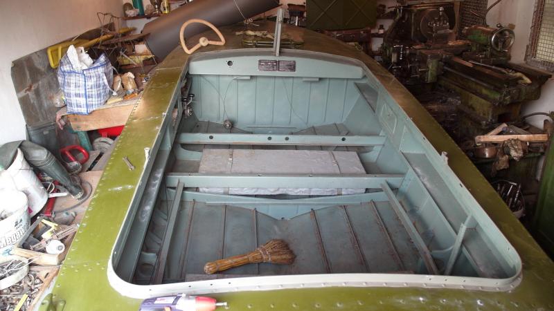

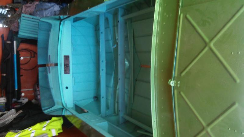

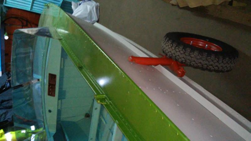

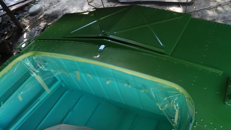

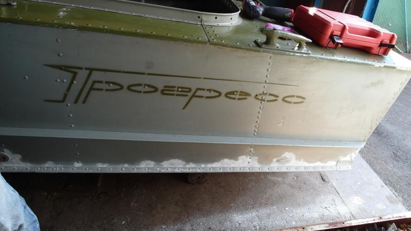

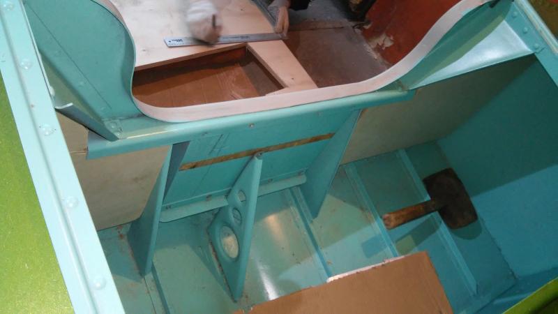

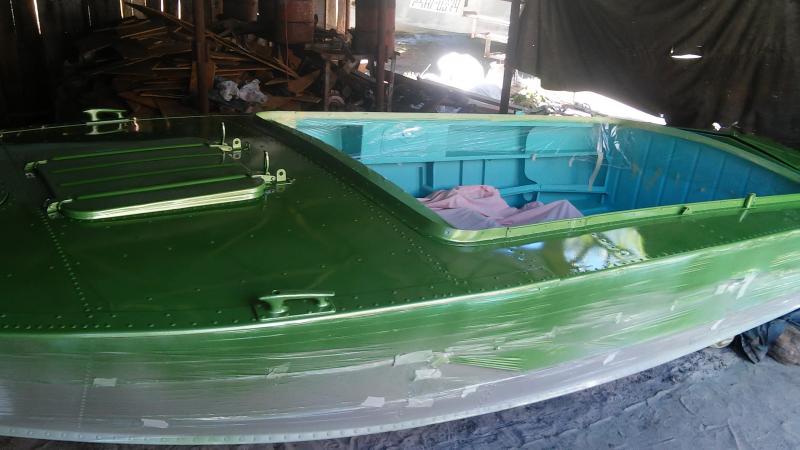

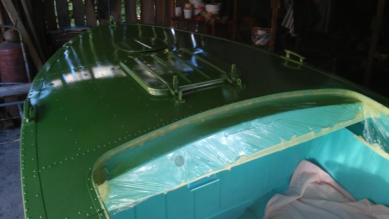

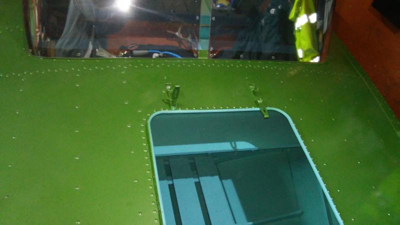

Пару фоток для Новой Моторки!!!
11 458
5 074
Лялька !!!!, молодец...
27 589
2 431
Отличная работа проведена!
Zhinger
13.01.2016
505
97
Брестская обл.
Progress
Suzuki 25

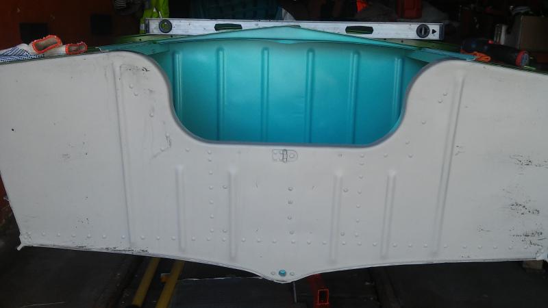

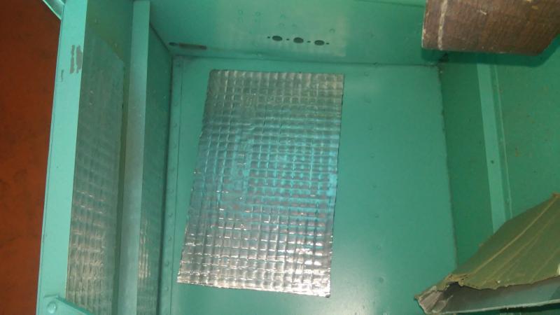

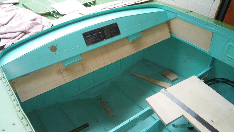

Красиво получается. Процесс идет, а это главное.

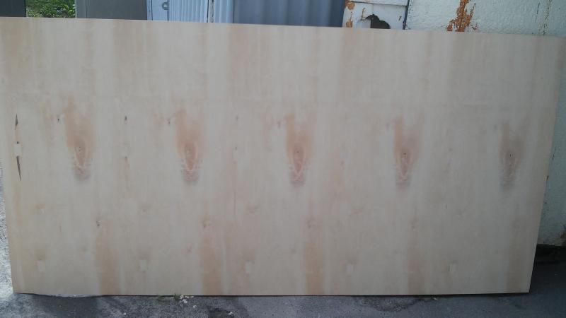

Но нескромный вопрос. Для каких целей по заднему борту изнутри ставить фанеру? И под консолью для чего она? толщина видится гдето 10...
Удачи в работе!
Алексей707
23.01.2016
116
16
СССР
Прогресс 68г., 73г.
Minn Kota, Вихрь 25, Evinrude 60

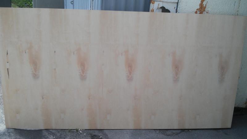

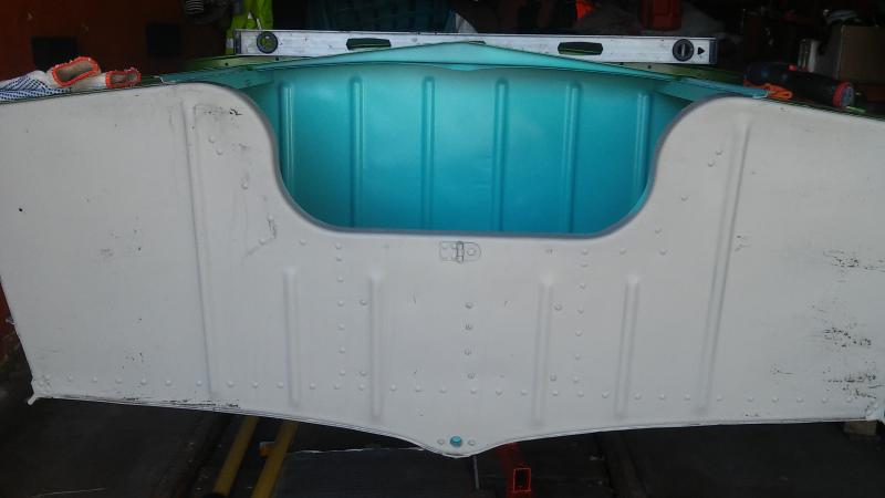

ФСФ фанера 18мм (берёза) толщина транца будет 80мм. У мотора 86мм посадка.
Под торпедо вырежу(очень хочу раскладную кровать)
Приборы куда тулить не знаю. Табличку низачто!!!
Работы ещё...
Всех с праздником Святой Троицы!!!
Скоро возьму фотик и всё всё покажу!

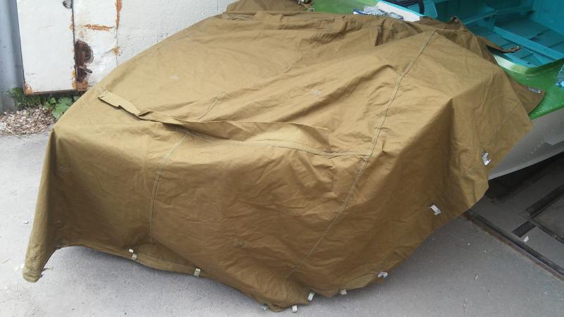

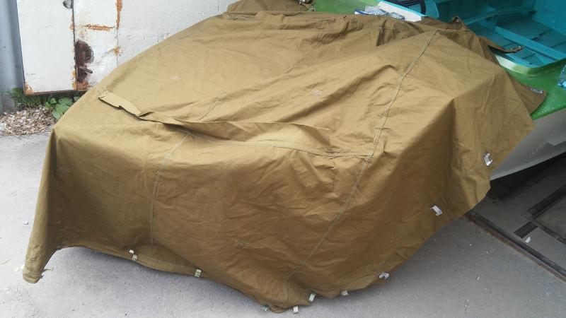

Новый тент :good:
ylitka63
22.02.2017
130
17
Johnson 25 2000 г.в.
Почем тент? Где брали?
Алексей707
23.01.2016
116
16
СССР
Прогресс 68г., 73г.

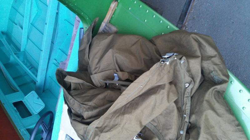

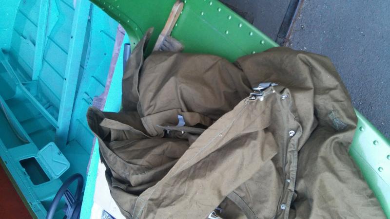

38$ год искал в интернете. Человек в гараже у себя нашёл. Совсем новый!!! Просто мечта идиота. Я был подписан на объявления тент прогресс вечером вижу объявление утром покупаю!!! :cpilot

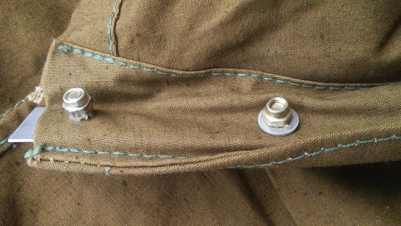

Офигеть!!! Класссно, что новый!!!... НО.. есть небольшая ложечка дёгтя, в родном тенте Прога оооочень маленький "вход" :)
Георг Ом
01.07.2016
5 942
1 898
Богородск

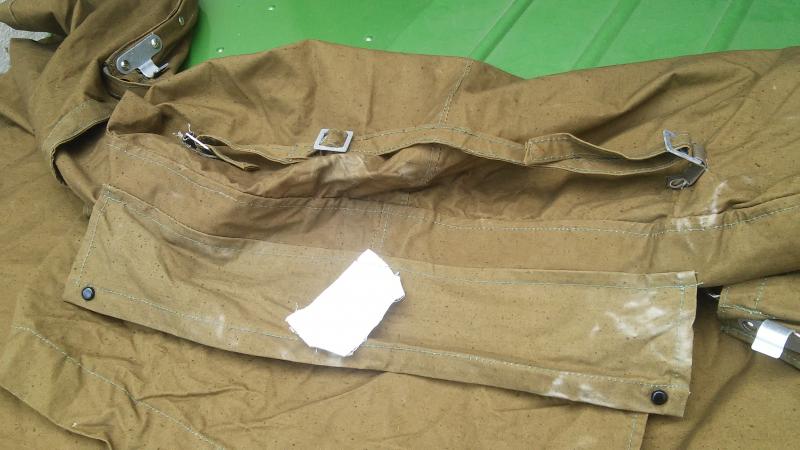

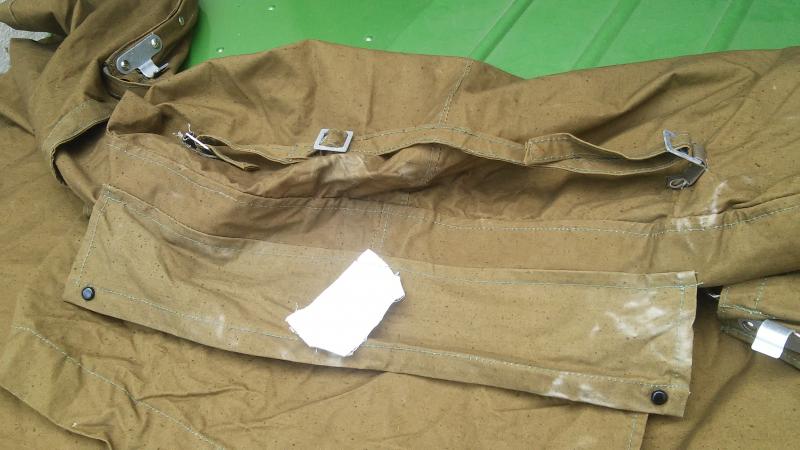

Для родного тента мне подсказали пропитку: в бензине "галоша" растворяется стеарин и добавляется алюминиевая пудра. Получившейся серебрянкой красится сверху брезентовый тент. После этого тент не промокает и не выгорает на солнце. Красить без фанатизма чтоб насквозь не промокал. После высыхания пропитки выглядит не серебристым,а просто мутно-белым. Себе сохранившийся неплохо родной так собираюсь обработать.

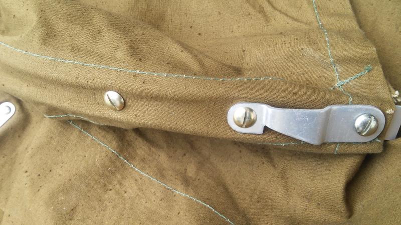

Кстати, пряжки с лямками наверху тента для чего? Друг сказал что сколько помнит отцовский Прог-2М Оренбургский не было на тенте такого в 80-х.
ylitka63
22.02.2017
130
17
Халява прям. Пойду тоже инет лопатить. Хочу тент недорого.
Георг Ом сказал(а):
...Кстати, пряжки с лямками наверху тента для чего? Друг сказал что сколько помнит отцовский Прог-2М Оренбургский не было на тенте такого в 80-х.
Было всё... эти пряжки для закрепления свернутых боковин, чтобы одна крыша оставалась.. и со стороны транца для флипа то же есть :yes:
3 159
1 311
Было всё... эти пряжки для закрепления свернутых боковин, чтоюы одна крыша оставалась.. и со стороны транца для флипа то же есть :yes:
Добавлю к Диминому посту: на заднем клапане, вернее в задний клапан вставлялась круглая палочка(диаметр не помню), для его закрывания.
