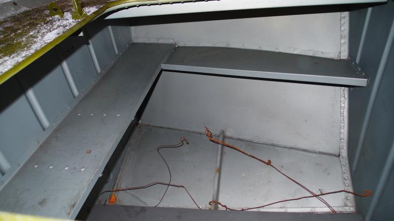

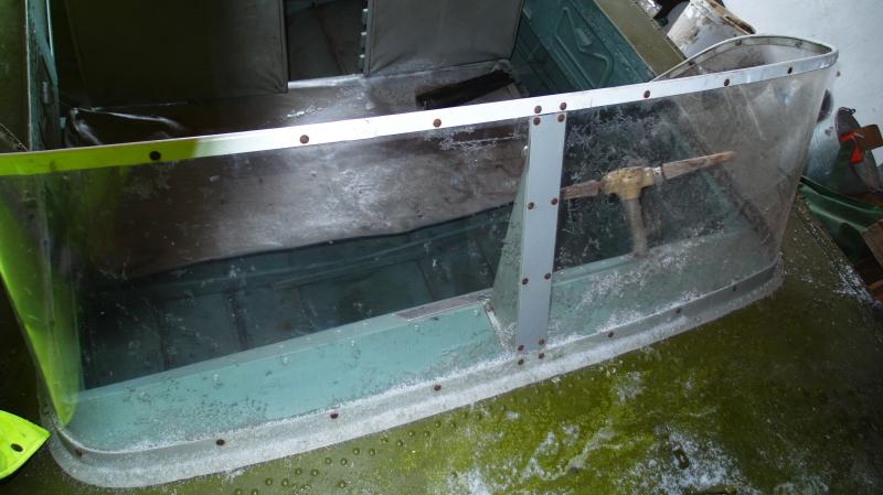

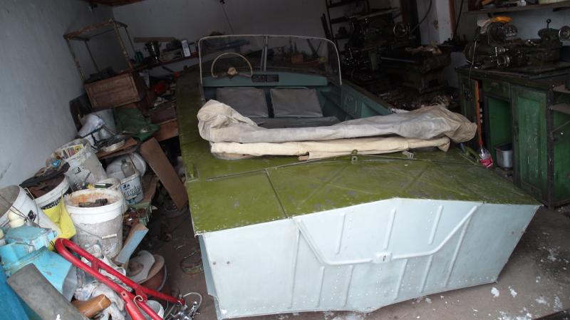

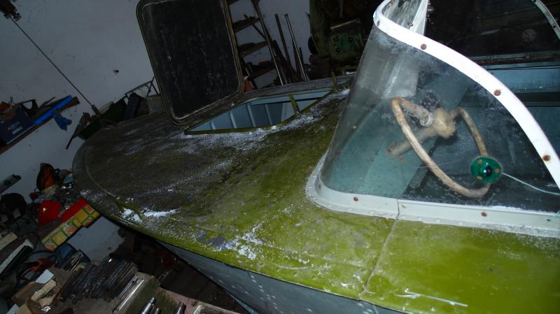

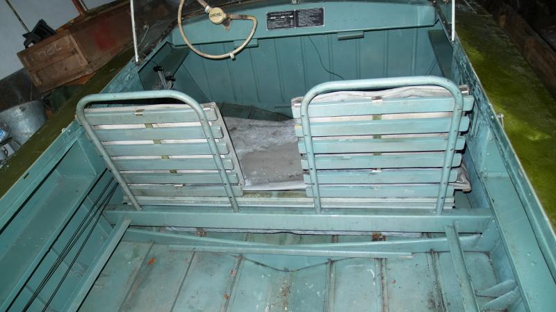

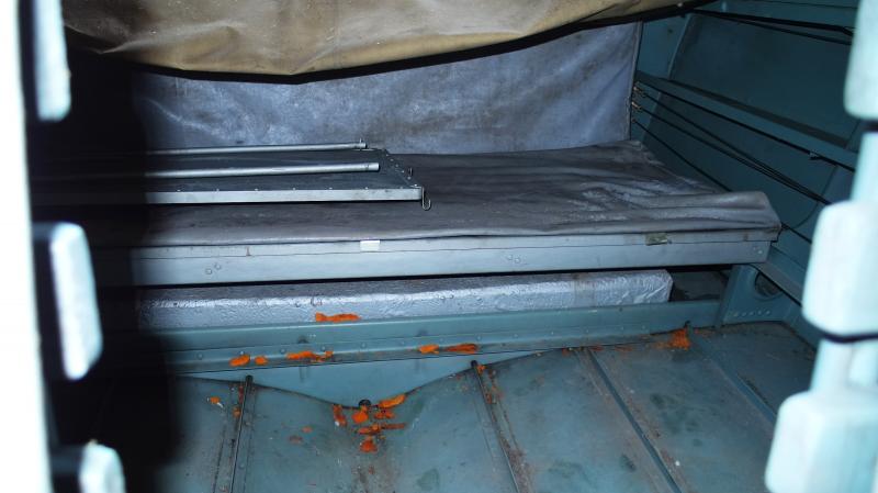

Доброго времени Уважаемые водномоторники.
Встречайте мой Первый Прогресс.

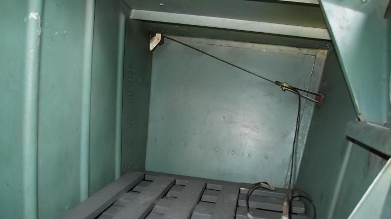

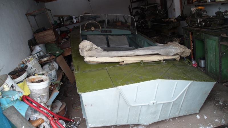

Буду реставрировать.

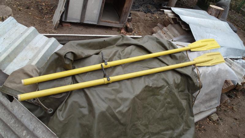

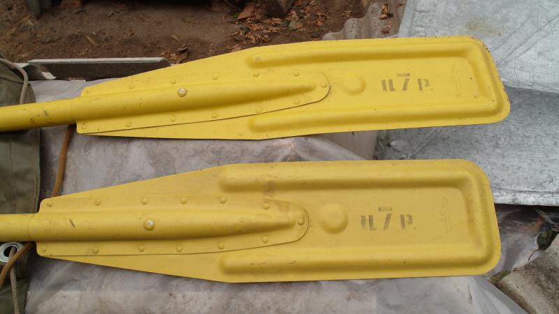

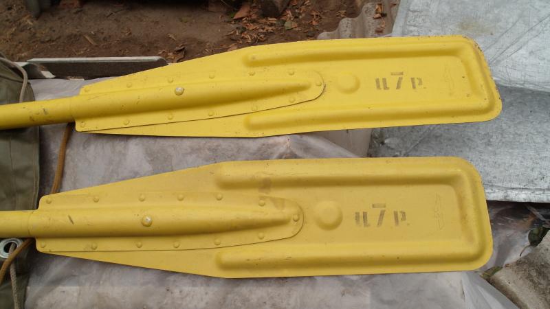

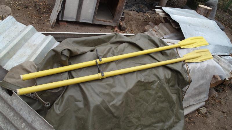

И отдельно вёсла нашёл. От К5М думаю.

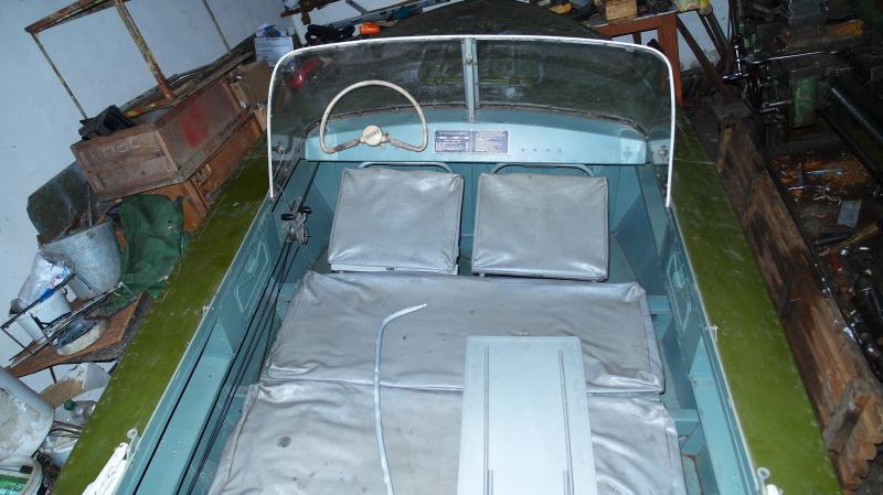

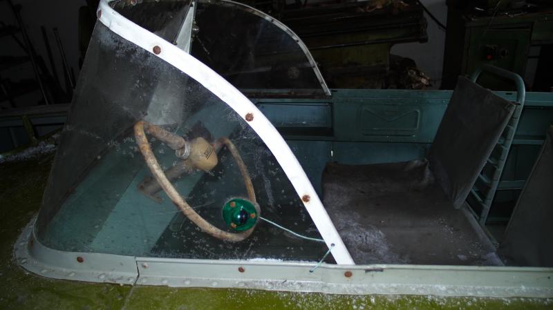

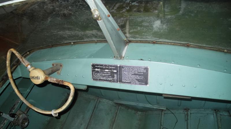

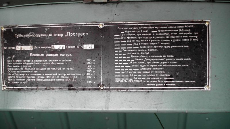

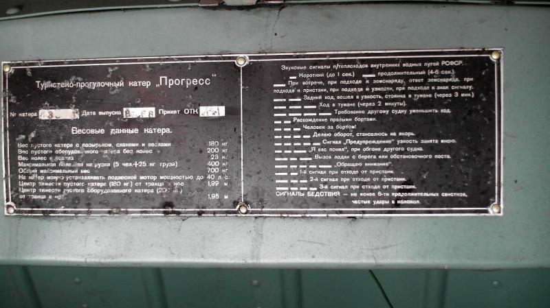

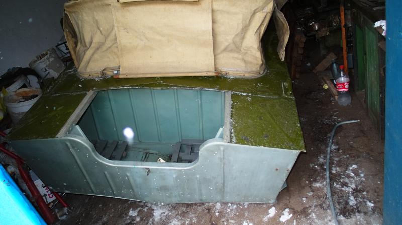

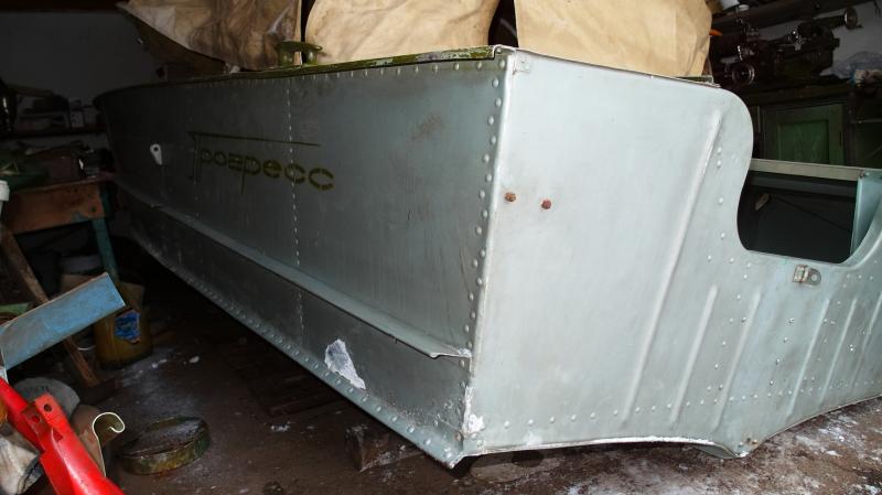

Спасибо!!! Скажите это правильный Прогресс
9 560
4 780
Правельней не бывает! Счастливчик! На твой катер можно ставить мотор в 40 сил! Потому что КАТЕР написано.На остальные двойки тридцать допуск.Такой как у тебя шол ограниченной серией ,типа"на экспорт"
Более чем.. это САМЫЙ правильный Прогресс :good: ... с допуском 40л.с., поэтому я и сказал, что тебе ооочень повезло :yes:
з.ы. О, Володя уже опередил :)

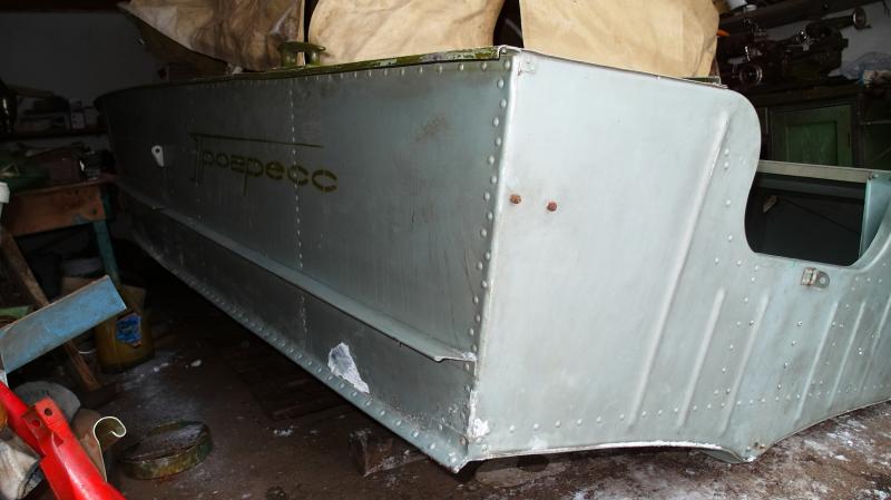

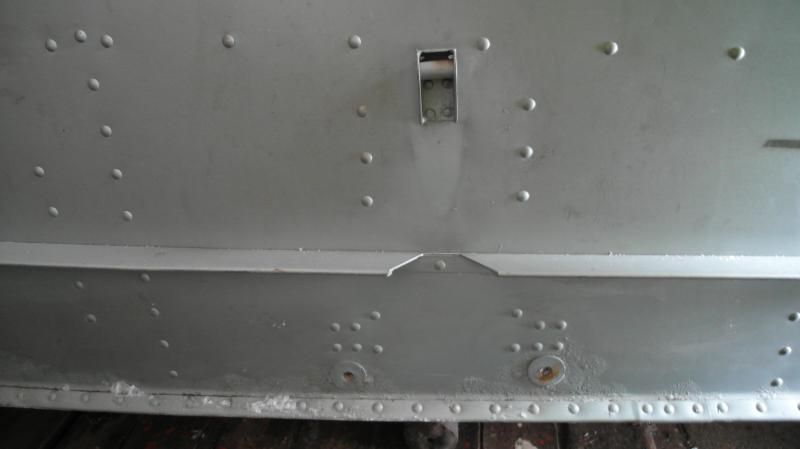

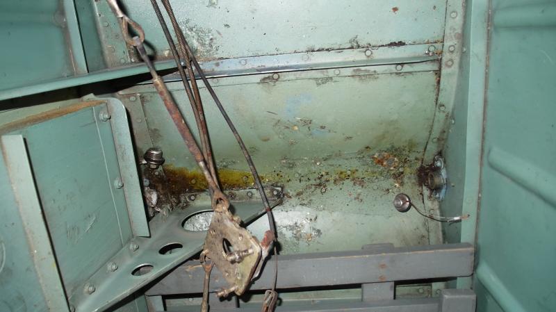

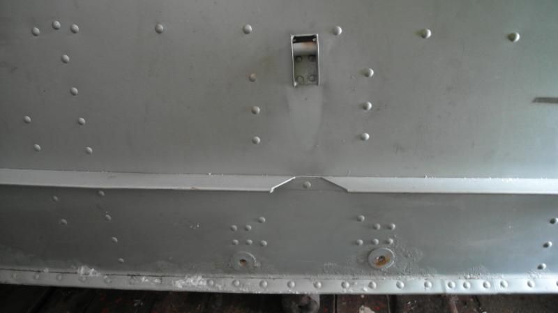

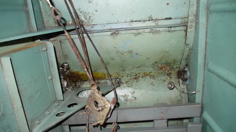

А, что за пятнО на левом борту у транца и белый налЁт вокруг сливнОй пробки?.. неужели предыдущий хозяин его всё таки сгноИл? :(

Прогресс-ЖИВ!!! Я сам не верю. 47 лет в гараже!
9 560
4 780
Да красочка местами подшубилась,но это я думаю это поверхностно. Возраст однако!

Да коррозия на левой стороне. Надеюсь не сильная. Протекторную защиту буду ставить после реставрации. Хочу оставить цвет в оригинале. Никакого тюнинга. Транец обязательно усиливать?
Коррозию всю удалять только механической обработкой насадкой на шлифмашинку(корщеткой), потом обработка кислотным грунтом, грунтовка, покраска. Иначе лодочка медленно и уверенно сгниёт, и остановить коррозию потом уже не полУчится :yes:
.. Транец обязательно усиливать?
Пары шпИлек будет достаточно. Фото есть в нескольких темах. В моей теме topic2122.html фотки не особо информативные, но рассмотреть можно :)
9 560
4 780
:unknown: Ну как бы тебе сказать!? Ты хотя бы кроме Мини Коты ,намекни.Какой мотор ставить собираешся. :?
Володь, если вопрос по усилЕнию, то скорее всего максимальная мощность. Да, кто-то из ребят отпИсывался, что Вихрем-30 нехИло расшатал штатный транец П-2, да и на моём П-2 + В-25 кница в транце переклёпывалась :yes:
ИМХО усиление явно не лишнее.

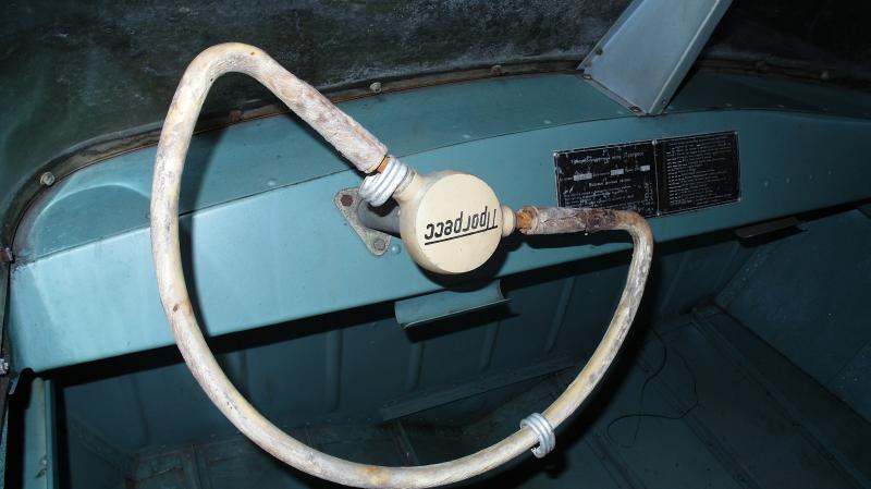

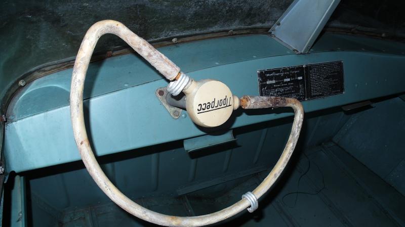

Ещё вопрос к иностранцу родное управление смогу подключить?
Ну так как можно поставить официально 40 лысых то желательно(в идеале) сделать самоотливной рецесс да хоть пару шпилек поставить! и есессна помпу
..Ещё вопрос к иностранцу родное управление смогу подключить?
Рулевое ДУ - ДА, "газ/реверс" Прогрессовское - НЕТ, у тебя с мотором будет родное :yes:

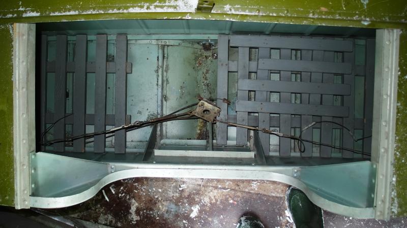

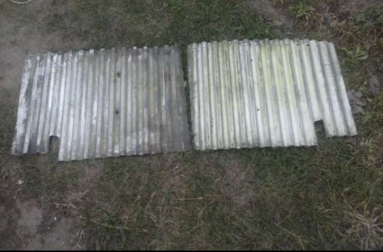

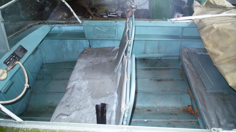

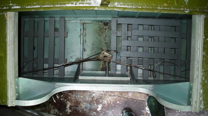

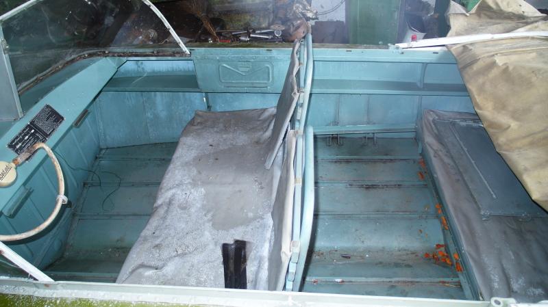

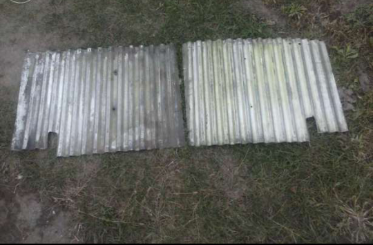

Так как пайол не было, нашёл эти говорят с П2. Подскажите подойдут?
Пайолы на П-2 - просто 2 листа фанеры в размер. Возьми упаковочный картон(от холодильника например) и вырежи лекала. Из 9ти мм. фанеры вырежи по лекалам слани - пропитАй защитной пропИткой и покрась :yes:

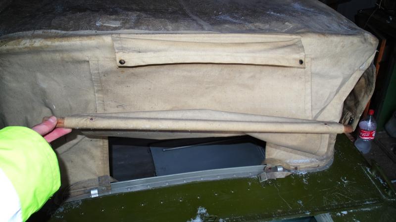

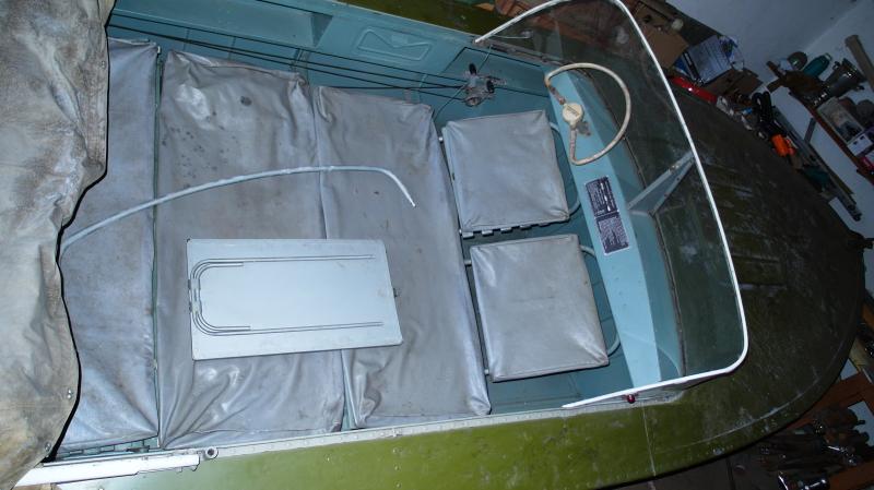

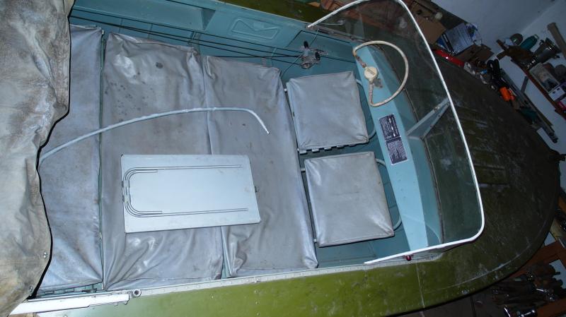

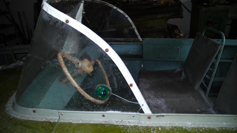

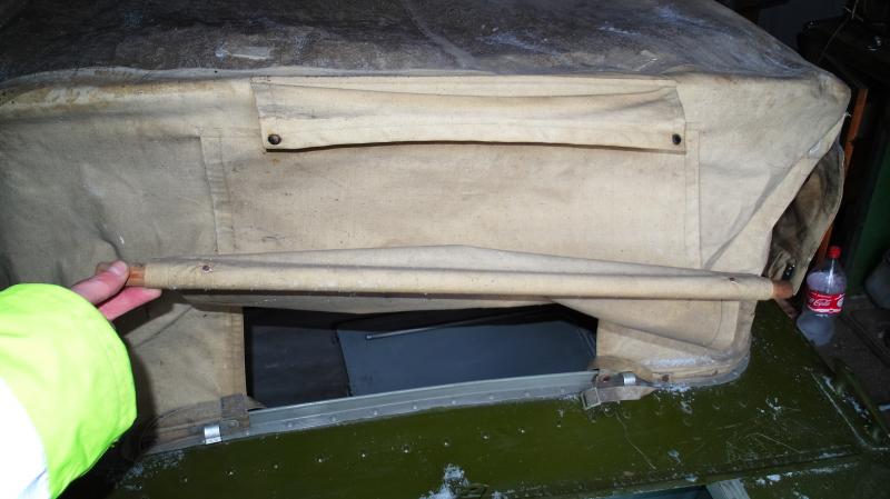

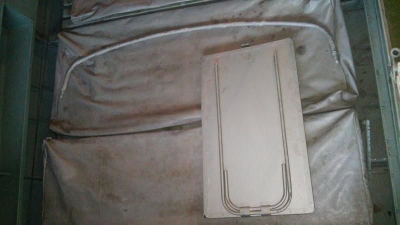

В комплекте столик и дуга какая-то

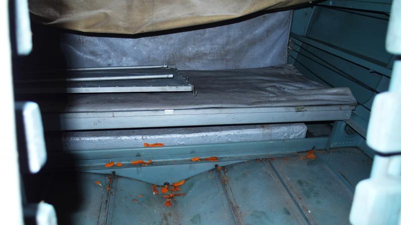

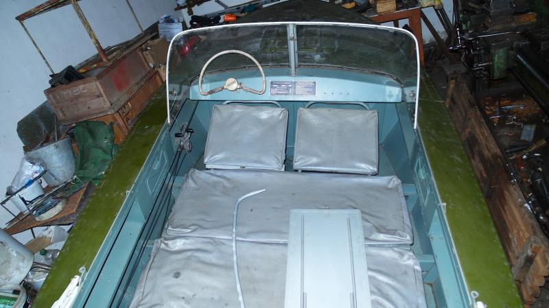

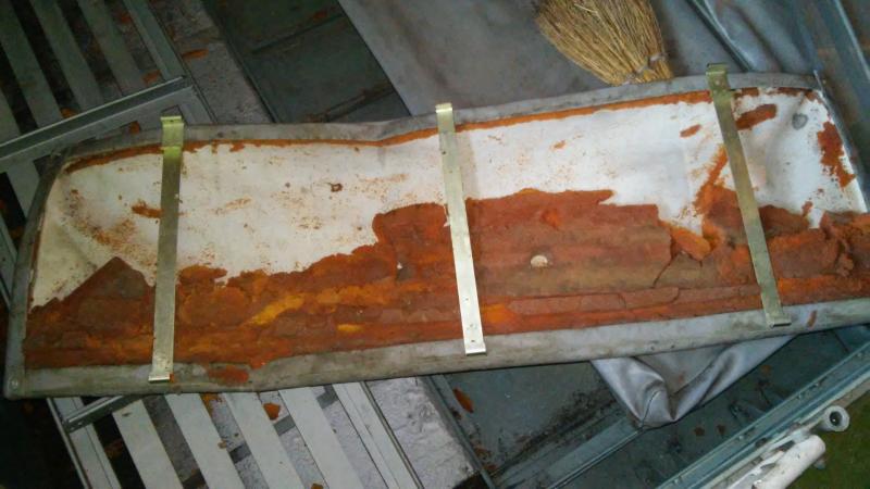

Паралончик заменю на каремат.
