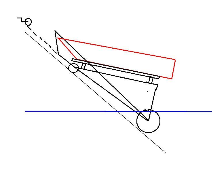

На 45 град лодку можно поднять вполне спокойно и без всяких ноу-хау вот :D
коряво конечно, но смысл дУмаю ясен :pardon:
Да. Но! Спуск не прямо перед воротами. Перед воротами пирс.

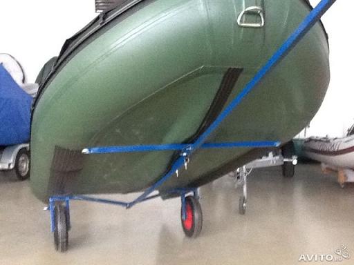

:D Ну вот,решение проблемы спуска и подъёма почти решили! :D Теперь надо само плавсредство подобрать :unknown: Телега для спуска может быть например такой; :pardon:
3 916
Володь, а ещё можно совсем без телеги обойтись, если купить прогресс с родными колесами в комплекте, или колеса отдельно это не имеет значения. Я пользую родные когда знаю что мне не спустить лодку или не поднять на прицеп, берега то разные у нас и уровень воды в течении сезона сильно падает.

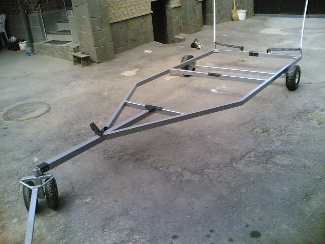

:D Да это понятно ,но у меня Казанка и мне проще было тележку сварганить :D
+++ А размеры можно указать и сечение элементов ( самые общие ) ?? Да хоть ссылку на ранее где - нибудь опубликованное .. Спасибо огромное !
9 560
4 780
Ну только примерно. Основная рама проф труба где то 80 на 40 стенка 2мм. Размер примерно 4метра без дышла .Делал под Прогресс,но и Казанке на нём вполне комфортно.Под Казанку правда пришлось переделать килевую ловушку.
