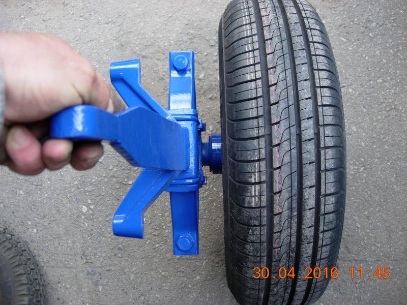

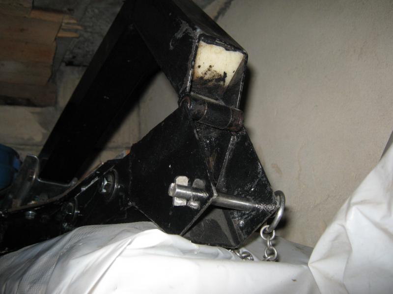

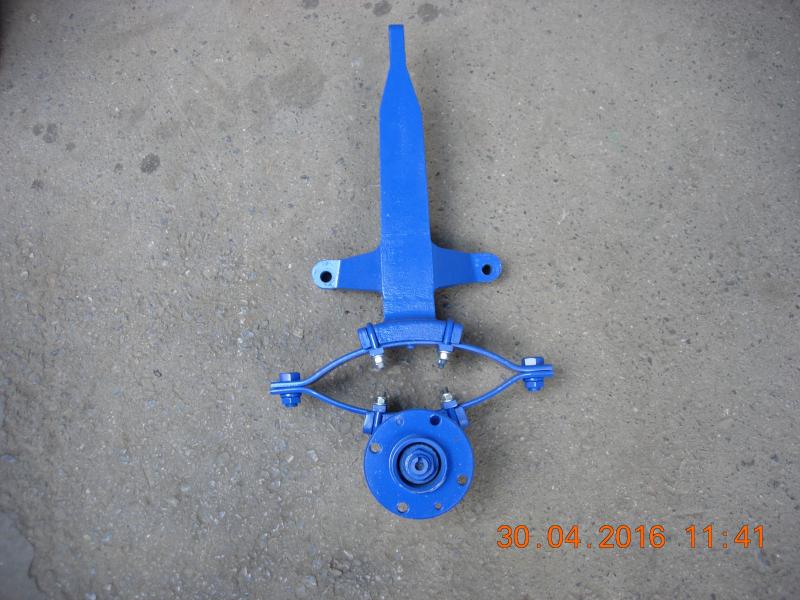

И последняя, это та часть где водило складывается пополам

Посмотри на П-2 и П-4, около нижних креплений сделаны косЫнки-усилители и даже с ними крепления разбалтываются и текут по клепкам. У тебя вообще не усИлено. ИМХО вся нагрузка на борт - не айс ниразу :nea:

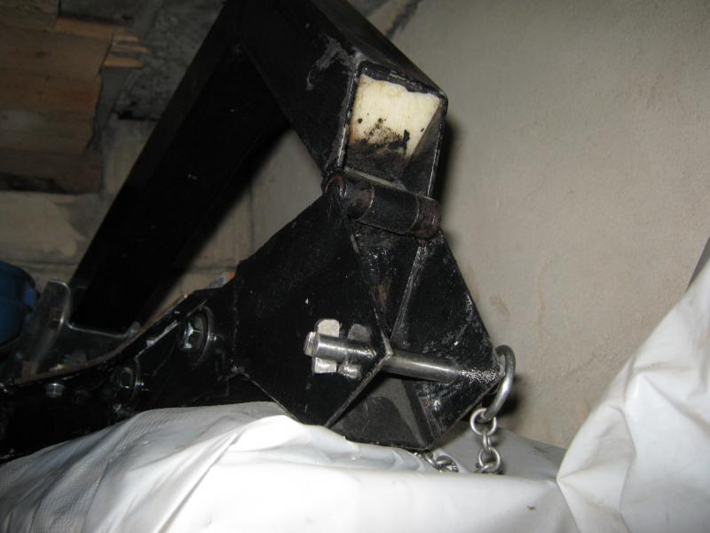

Дмитрий спасибо за критику. Про косынки на Прогах в курсе, у самого был Прогресс2, но очень давно. Так вот, как видно на одной из фотографий, внутри стоит пластина(титановая), размер специально делал большим, что бы площадь борта в месте крепления охватить больше, и ещё: стоят не клёпки(которые разбалтываются), а винты м5 нерж.(в своё время в командировке у немцев позаимствовал вместе с гайками). По профилю видел у тебя Нептун3, был у меня такой, под двумя Вихрями ходил, но тяжеловат, вернулся к Казанке5М, даже где то фотки остались, если интересно могу поискать.
... внутри стоит пластина(титановая), размер специально делал большим, что бы площадь борта в месте крепления охватить больше...
Я видел эту пластИну, поэтому и написАл, что не усИлено(пластИна-накладка и ни с чем жестко не свЯзана :( ) - пластина в этом месте просто обязательна, и усиление в виде приличного размЕра "косынок" или вертикально приклепаных уголков с приклепанными к ним полосками 1,5-2мм. дюраля на борту - необходимо :yes:
Это моё ИМХО, прислУшатся или нет - тебе решать ;)

Спасибо за подсказку, но я пока оставлю всё как есть. Когда лодка в работе, т.е. на воде, то борту ничто не угрожает, а когда мы её транспортируем к месту зимовки, то эти втулки, пластина и стойка(кстати горизонтальная перекладина на стойке сделана не из пластины,которая может деформироваться, а из квадратной трубы, как вы наверное заметили) которая притягивается к этим фтулкам, создают единое целое, это моё мнение. Ещё добавлю, что пластина сделана из титана, а это очень прочный металл, никак дюраль, из которой делались косынки. Вы же знаете как лопается дюраль. Лодка перевозится 2раза в сезон, максимальное расстояние в один конец-1км. Выслушаю все за и против,не стесняйтесь, говорите.
.. Лодка перевозится 2раза в сезон, максимальное расстояние в один конец-1км..
Тогда всё отлично :yes: , можно не боятся никаких последствий :)

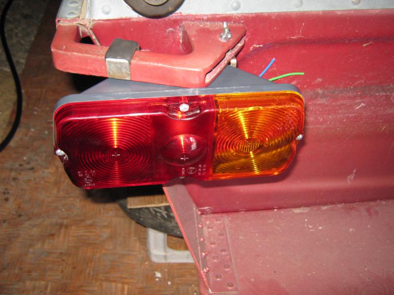

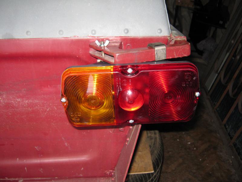

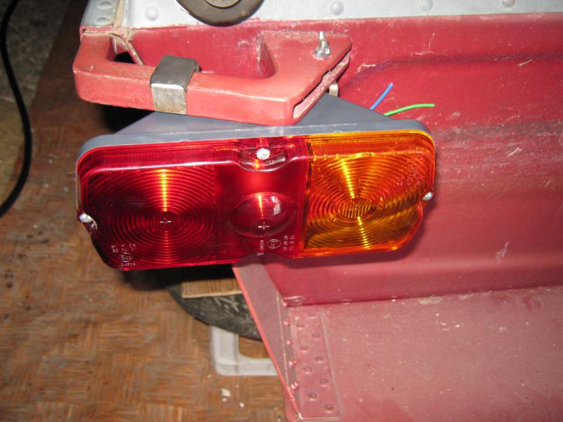

Продолжаю работу с лодкой для того что бы транспортировать её на колёсах. Прикупил пару фонарей Уазовских, хочу вешать на корму при перевозке, сделал быстросъёмные крепления, осталось проводку распаять, что бы до фаркопа хватило.
Вот это оч хорошее решение, лично я ободрЯм-с :good:

Фонари нужно поменять местами, повороты наружу, тормоза внутрь.
Сергей поменяем, поставим как надо, это же примерка.

У меня на Прогрессе тоже стоЯт УАЗовские фонари. Сделал П-образную скобу и привинчиваю гайкой-барашком в сливные отверстия рецесса. Проводка прокинута по борту, креплю к уткам. Установка - снятие чуть больше минуты не торопясь.
Присматриваюсь неспешно к этому http://ru.aliexpress.com/item/2x-12V-30 ... 84527a9ae7
Алексей с праздником. А смысл менять фонари если они работают и светятся? Ты же Уазовские в воду не топишь? А для перевозки-самое оно, и дёшего и сердито.(это по мне)

Александр, тебя тоже поздравляю, и всех форумчан заодно.
Естественно не топлю. Просто китаёзовские легче, светодиодные и места мало занимают. Менять не собираюсь, т.к. это будут просто выкинутые деньги, просто понравились.

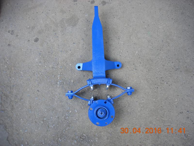

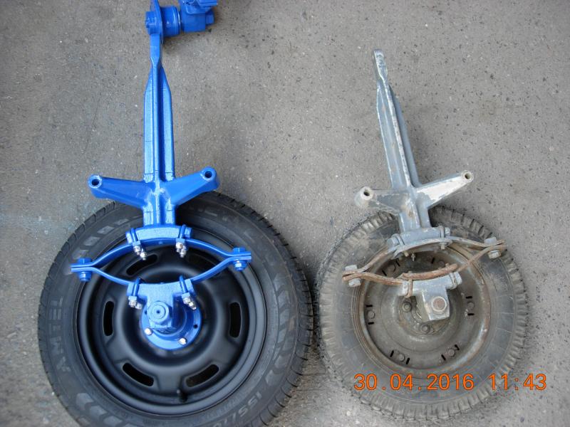

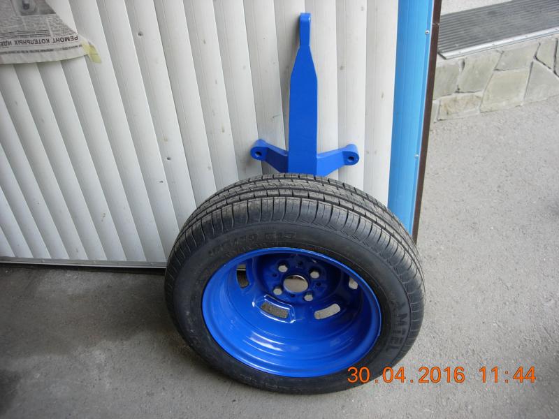

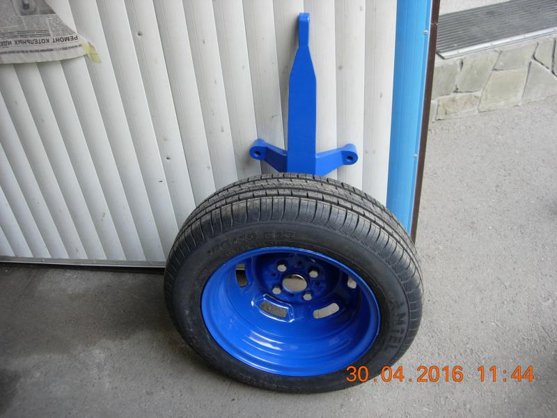

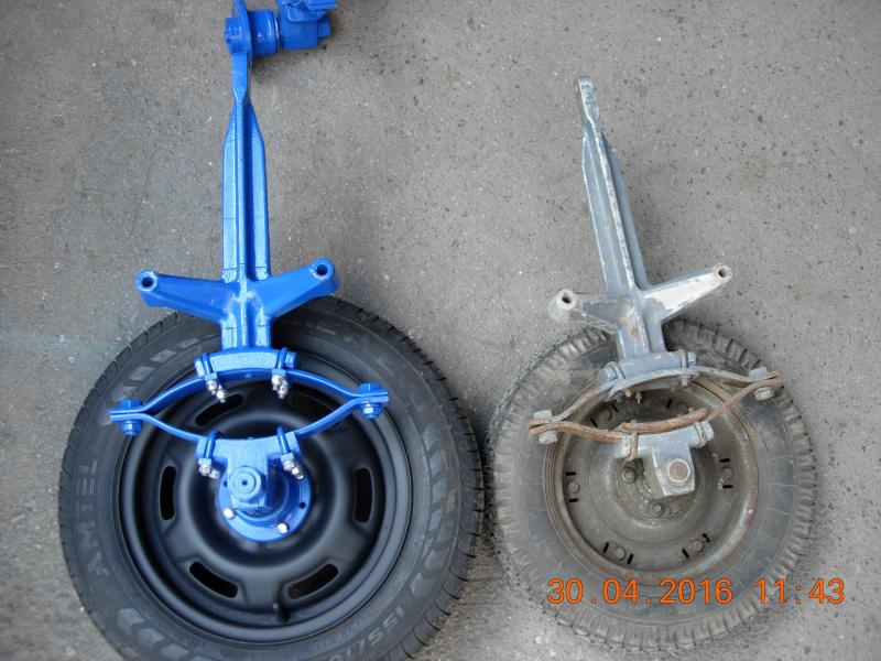

:) Я пошёл немного другим путём когда родные ступицы и колёса пришли в негодность. :pardon: Покрышки размер 155\70 R 13 Если применить ступицы от Оки то покрышки будут на R 12 и лодка на переделанных ступицах будет чють ниже.Как то так!

Владимир зачётно вышло. Я не стал родные стойки Прогресса2 переделывать, оставил их в сборе как есть(в запас, может годятся) они рабочие, а эти делал по такой же высоте что бы лодка была как на проговских.
9 555
4 760
У нас на стоянке спуск лодок при малой воде затруднительный.Дно покатое и местами илистое .Поэтому чуть выше не критично,а вот чтобы колёса не вязли в илу актуально.Вот и помогаю тем у кого руки-крюки.

Добрый день. Поделитесь опытом эксплуатации самодельных колес на казанке 5. Корпус выдерживает, есть ли смысл устанавливать такие колеса? Спасибо
9 555
4 760
Корпус выдерживает если правильно усилить места крепления на боту и днище .Примерно как на Прогрессах.Иначе без трещин не обойтись.А есть ли целесообразность применения ,решать вам.Ведь к колёсам на бортах ещё нужно и дышло городить для третьего колеса на нос лодки!
3 907
Как это так я пропустил это сообщение!? Не порядок в танковых войсках! :hahaha:
Великолепная техническая идея и работа- Володь! :good::good::good:
9 555
4 760
Привет Андрей!!! Так давно это было.Уже три года работает.
