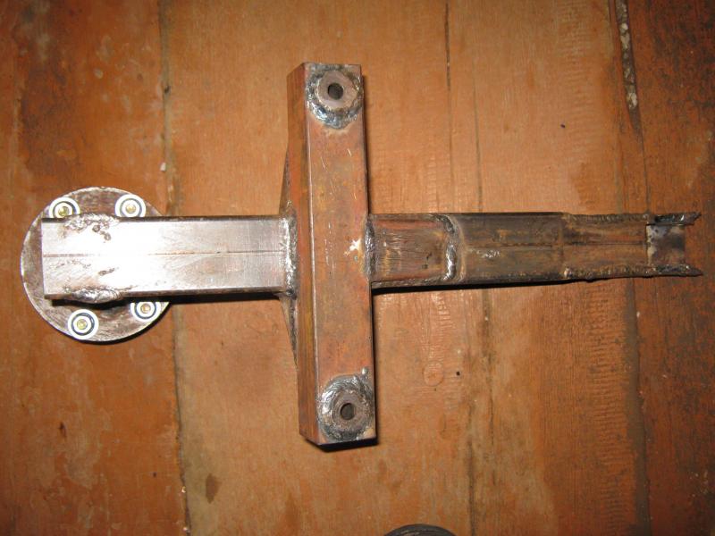

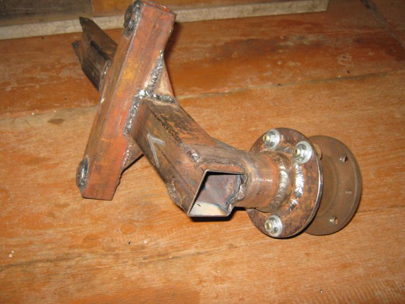

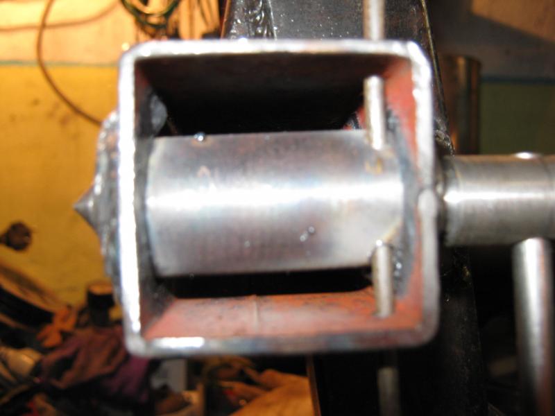

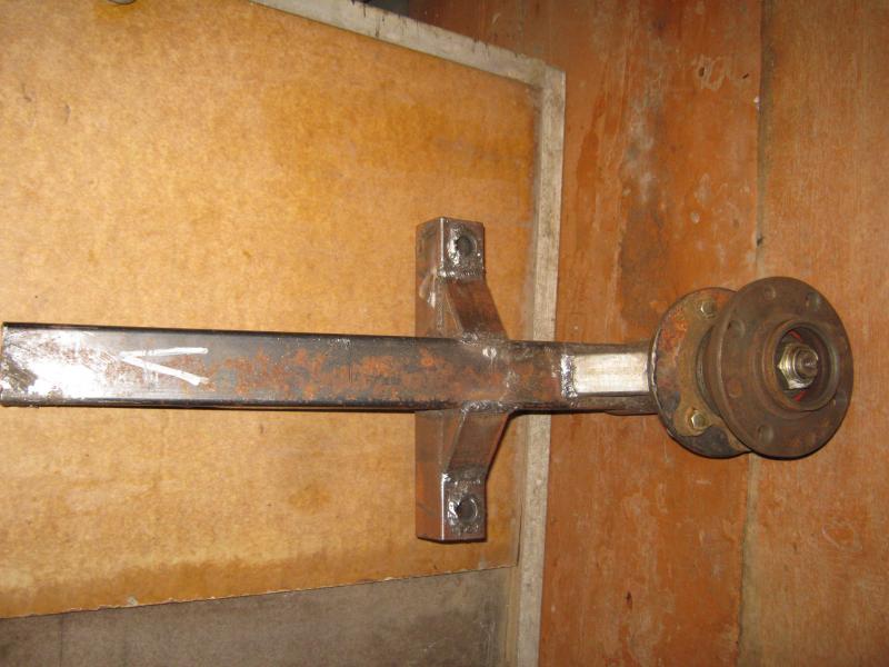

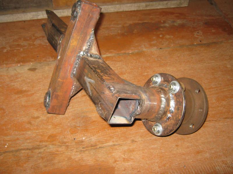

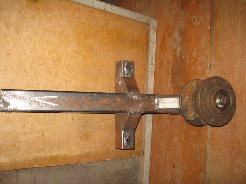

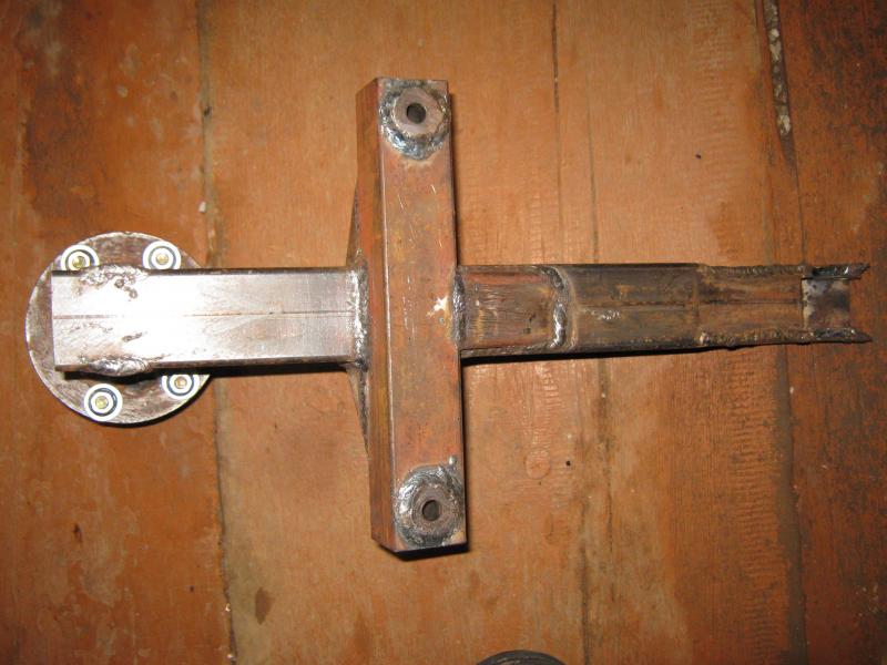

Все здравствуйте. Решил сделать стойки с 8ми ступицами для перевозки лодки, так как транспортирую весной из гаража на причал, а осенью обратно. Прошлый сезон катал на стойках Прогресс2, но что то страшновато на них, больно уж оси там тонковаты, вот и решил сделать другие. Сразу скажу, про прицеп можно не говорить, он меня не устраивает, где лодку спускаю, не очень удобно для прицепа, да и лодка на нём лежит высоковато, загонять в воду надо далеко. Вообщем выношу на обсуждение, да и может кому пригодится.

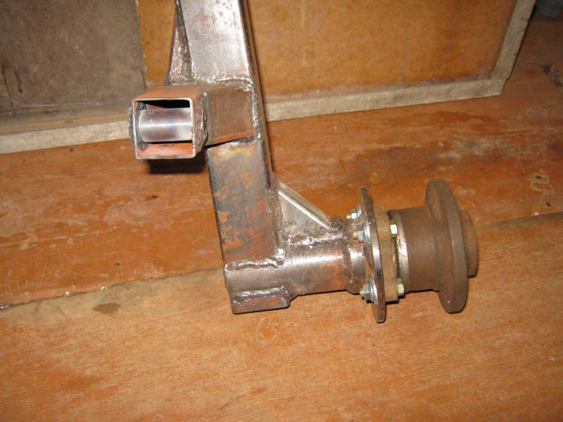

номер 2

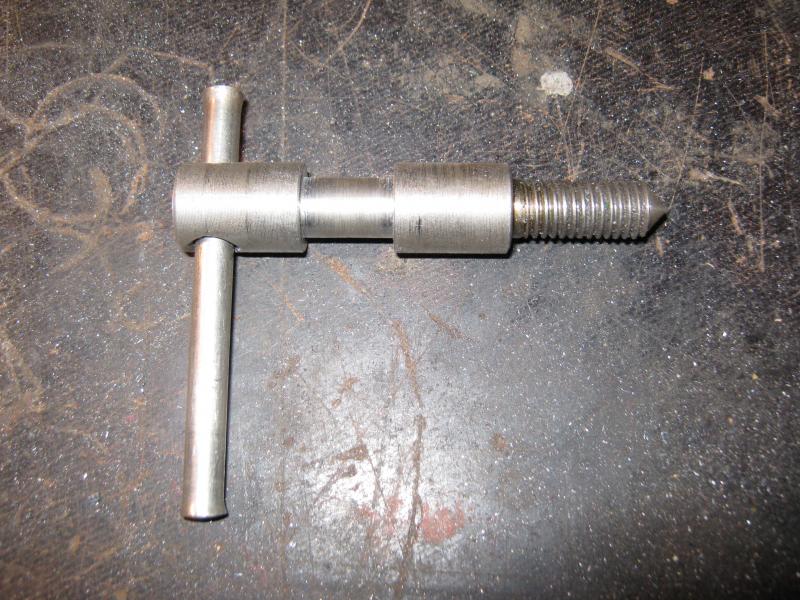

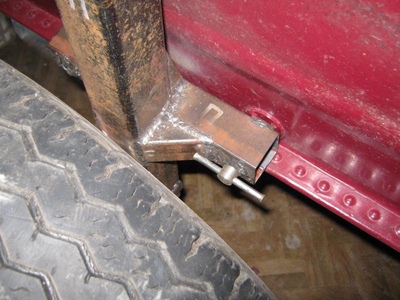

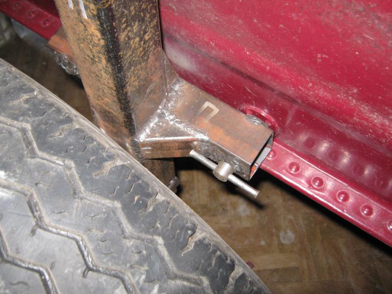

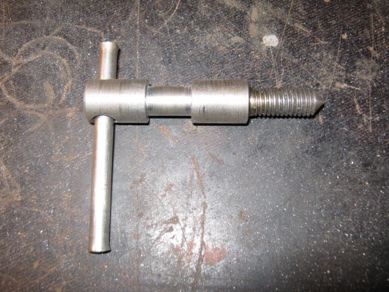

номер 7 Болт крепления стоек
3 165
1 318

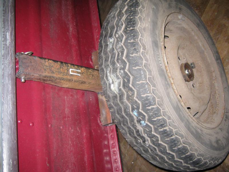

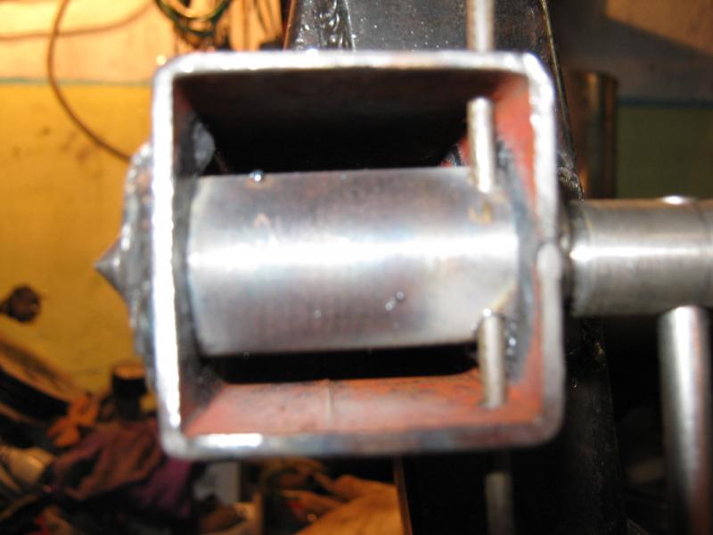

номер 8 Так будет шплинтоваться болт во фтулке, что бы не потерялся.
Отлично вЫшло Саш :good: ... теперь покрасить с хорошей грунтовкой и вперёд :yes:

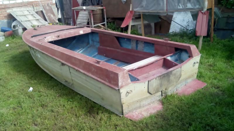

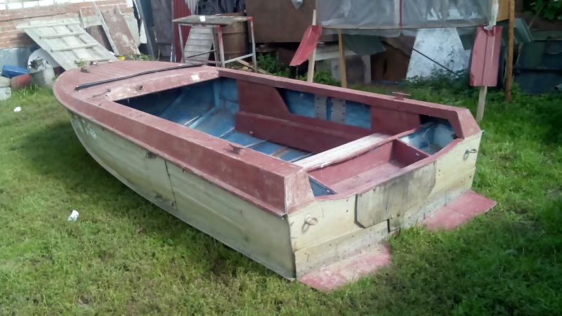

Вопрос такой- где на казанке такое крепеление на бортах? это же только на прогрессах сделанно с завода? а тут ХДЕ?

не правда на оке поже есть)))

Давно на форуме не было новых людей с такой грамотной и аккуратной работой! Всё усилено косынками, вся геометрия точно и расчетливо вырезана и приварена :good: Просто молодец! Жму руку коллега!

врятли что на оке сделанно с завода,это самопал точно,я вот кучу всего перелопатил щас и ходил смотрел казанку во двор,нет там таких штук под колёса,только у соседа на проге они есть,постояли посмеялись что я там с фонарём лазию и пошли по домам... как так то обьясните,или может у меня казанка не та?????

Ну ладно прогулялся,))) конечно самопал, я когда оку забирал долго думал как прежнему хозяину взбрело в голову на 1.0мм поставить колеса(это мое фото) и не удивлюсь, что это еще было с мотором и со шмотками, сразу скажу лодка переделывалась еще в конце 80-х, я это конечно не использую, но как наследство досталось. Избавлюсь если только борта зашью люминие 1.0мм, но пока так.

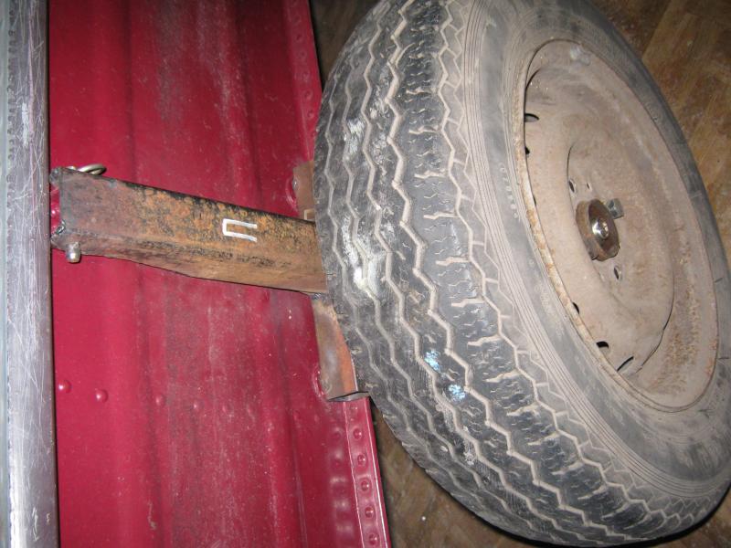

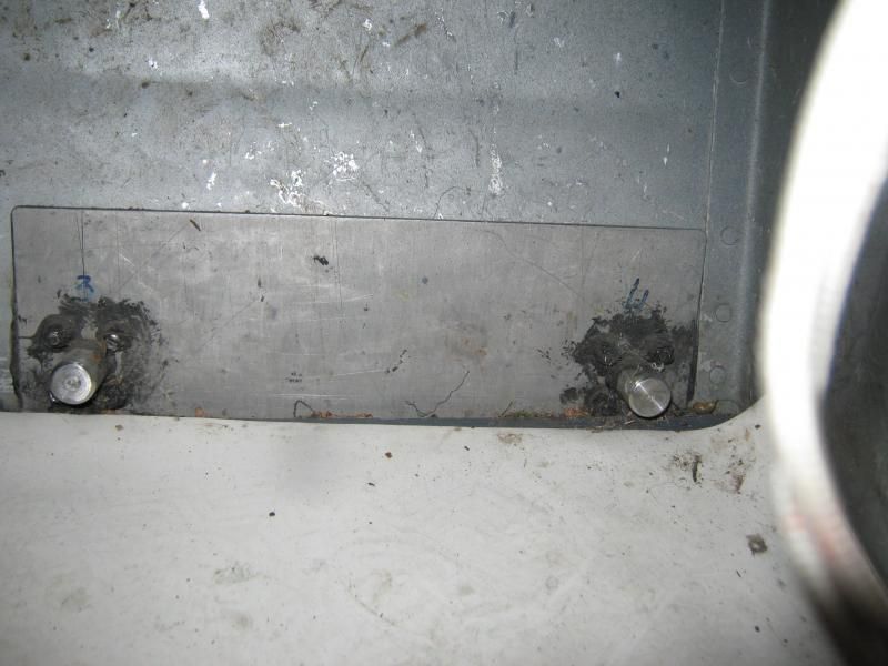

Добрый вечер всем. Забыл вчера написать, что крепления для стоек на Казанках нет и никогда не было, я их делал сам, и для водила тоже. Когда покупалась лодка, в планах сразу была установка креплений для перевозки. В выходные могу сделать фото креплений и водила.
Спасибо. Грунтовать и красить конечно же буду, но только когда будет тепло.

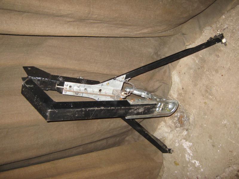

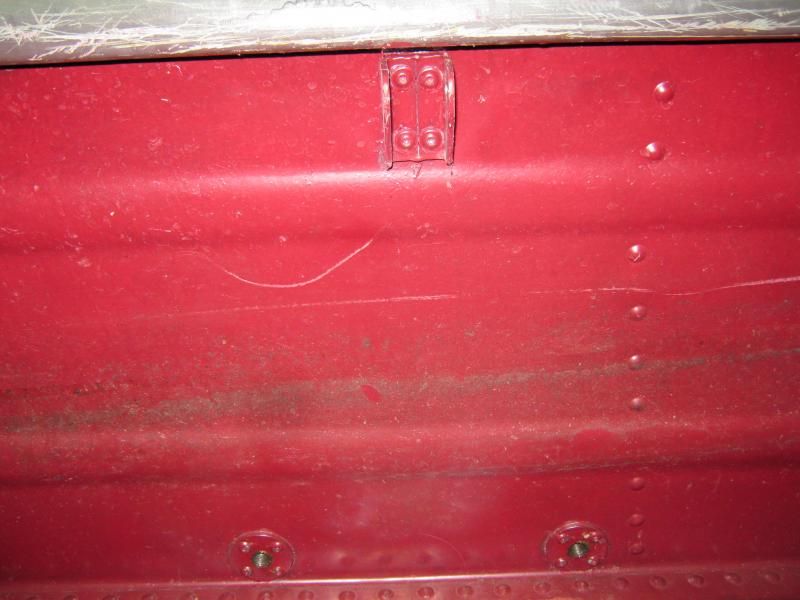

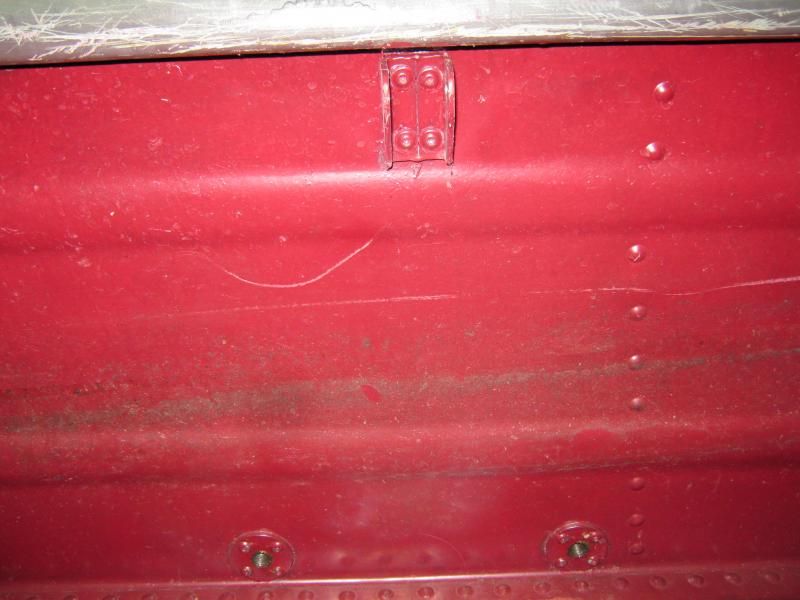

Здравствуйте форумчане, вот как и обещал сделал фотки водила и креплений для стоек. Эти крепления такие же как и на Прогрессе, только всё самодельное из нержавейки и титана.
3 165
1 318
Это внутри
3 165
1 318

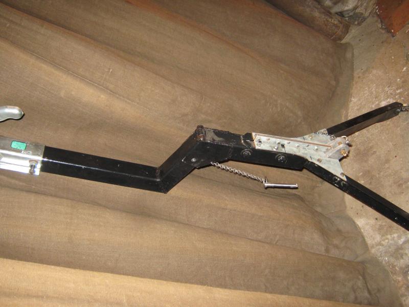

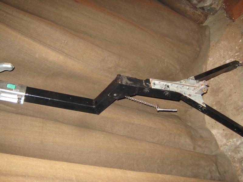

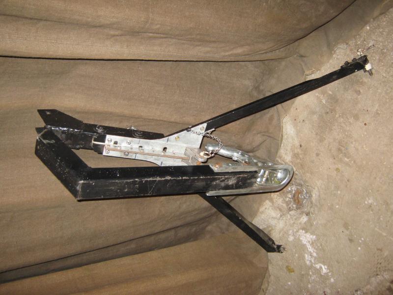

Теперь само водило, оно от Прогресса4, только переделанное.
3 165
1 318
В сложенном состоянии.
