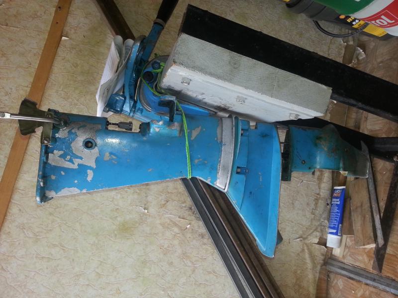

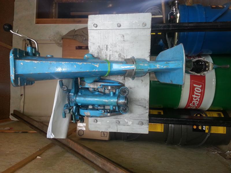

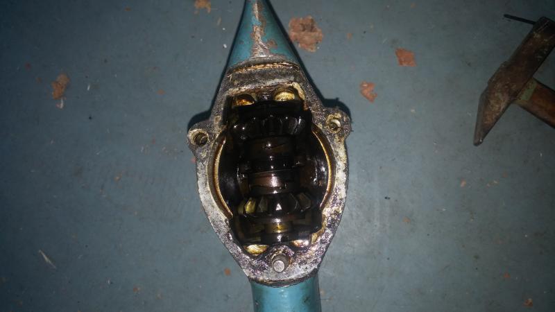

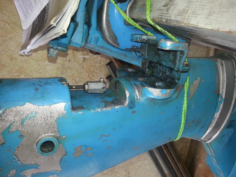

Нога у моей Моси немного не такая, но, кажется, в целом ты понял правильно. При снятии редуктора заметь, как стоят шестерни ПХ и ЗХ и храповик - не перепутай при сборке. Зализанные винты можно попробовать выкрутить так - к головке сверху приварить гайку - будет нормальный захват, да и винт прогреется.

Да. Все верно. Осади вал вниз, выбей штифт и вытащиш все вверх.
Ключ-шестишранник "на 7" или звездочку возьми - она захватит углами. Зубилом наискосок начни откручивать. Болты М8.
Чертеж втулки здесь проскакивал.

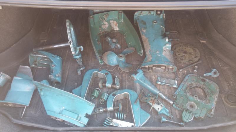

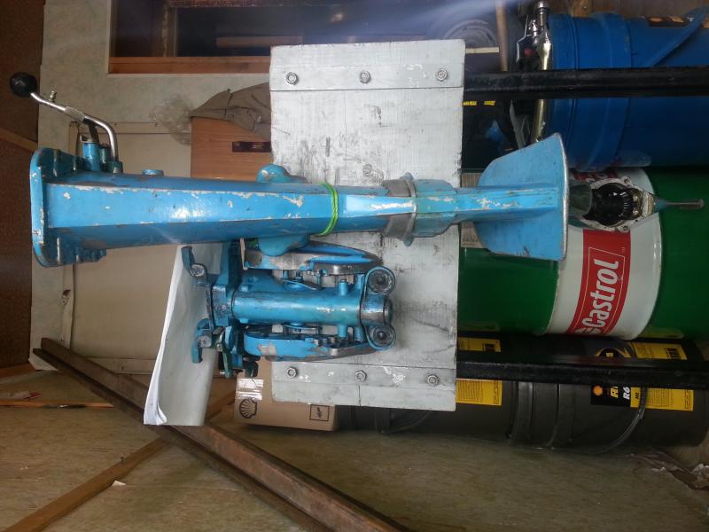

начал восстанавливать мосю м разобрал от подвески до редуктора новые подшипники сальники работа токаря убираем недостатки. Впереди пескоструй и порошковая покраска

И вот покраска в переди

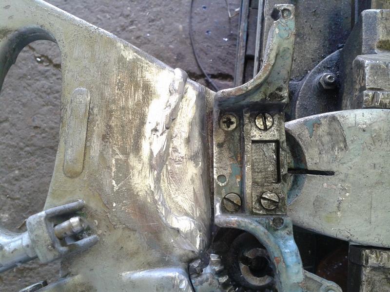

Кто подскажет из какого сплава подвеска Москвы М, отломил переднюю ручку вместе с румпелем. Есть в магазе электроды по алюминию OK 96.20 (Esab), смогу заварить?
Со сваркой стали обращаться умею, инвертор есть.
Электроды предназначены для сварки неответственных изделий из алюминиево-марганцовистых сплавов типа АМц, EN AW 3103, 3207, 3003 и алюминиево-магниевых сплавов с содержанием магния до 3% типа АМг1, АМг1.5, АМг2.5, EN AW 5005, 5050, 5052 и им аналогичных.

Просто алюминий . Если будешь варить то сначала подбери ток на подобной толщине куска алюминия. А то все пожгешь. А лучше в контакте смотри раздел в сообществах лодочный мотор москва парня Олег Семишкин продает не дорого много чего.Мужик нормальный сне все прислал что я просил..https://vk.com/id289153716

Да срочно надо, на рыбалку в субботу, так то заварить смогу уже завтра, только боюсь испортить если металл несоответствующий.
Еще бывают электроды ОЗАНА-2. Заварка брака литья и наплавка деталей из алюминиево-кремнистых сплавов типа АЛ-4, АЛ-9, АЛ-11. Сдается мне что из него и сделаны советские плм.
Крайний случай на шину с болтами попытаюсь.

Голова снята, помпы в этом моторе нет, так как это гибрид, сейчас хочу заново переделать в обычную Москву. Если я правильно всех понял, нужно разобрать вал (выбив шпонку 17 и сняв кольцо 16). Вертикальный вал останетца в сапоге, а редуктор снимиться. После чего открутить 4 болта и располовинить сапог. Тут опять вопрос в этих четырех болтах ключ звездочка, но видимо спец ключа не было и грани послизывали, как их открутить? ( Думаю вбить шестигранник, но боюсь расколоть корпус. Так же интересует вопрос, многие пишут о проблеме с игольчатым подшипником на валу... Нашел инфо, что можно вытачить медную втулку с маслеными пазами.... Может кто ни буть делал, буду крайне признателен, за размеры и конфигурацию данной втулки.
Втулка должна быть не медная а бронзовая. Размеры гдето здесь по сайту есть..
