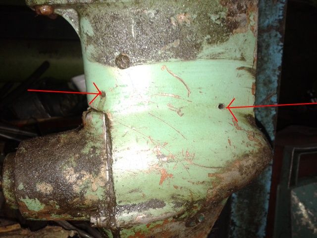

Подскажите, что это за отверстия, это с завода сверлится? Из них кстати вода течет, как из бочки вынешь.

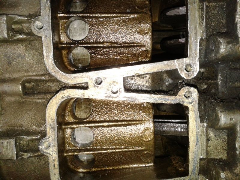

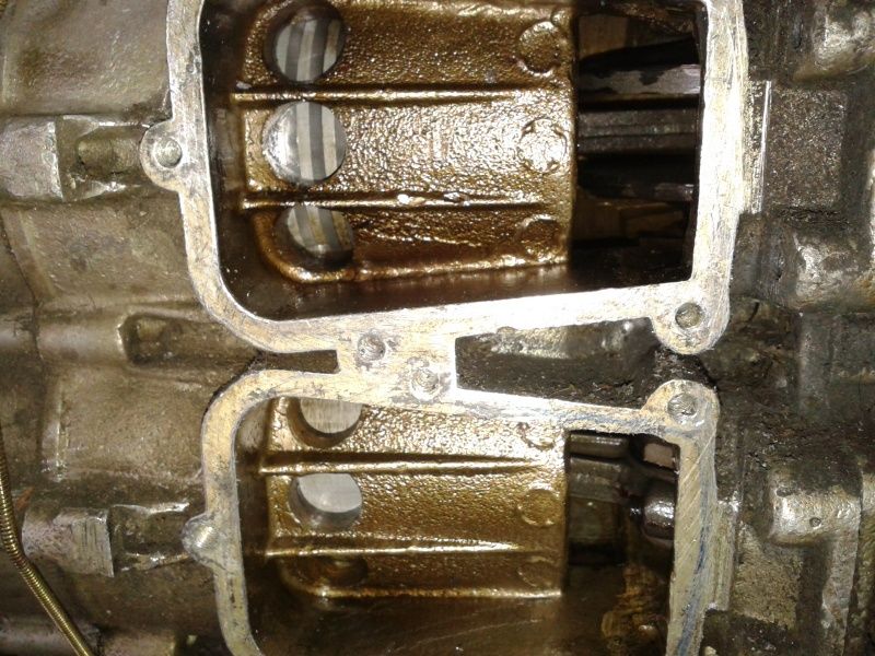

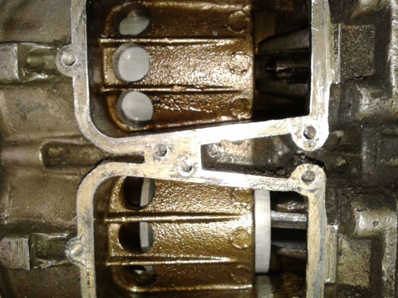

Еще вопросик, сфоткал поршневую, то что видно в окна, как думаете, будет жить?
Компрессия, если дергать шнуркой 3кгсм, крутнул дрелью 5кгсм есть.
Всё по-заводскому,для слива воды из сапога.

bombila сказал(а):
Всё по-заводскому, для слива воды из сапога.
Ясненько, а то я только сегодня заметил, на Ветерке нет такого, я и удивился. Завел сегодня эту Москву М, зажигание контактное, троит зараза, но заводится сразу.

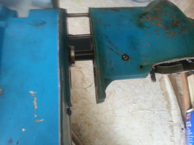

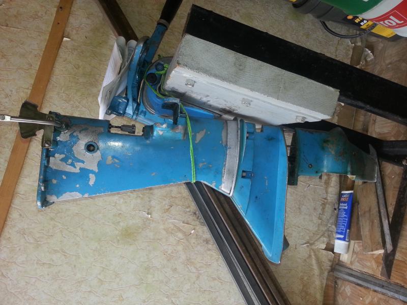

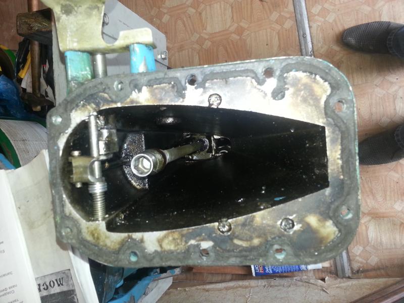

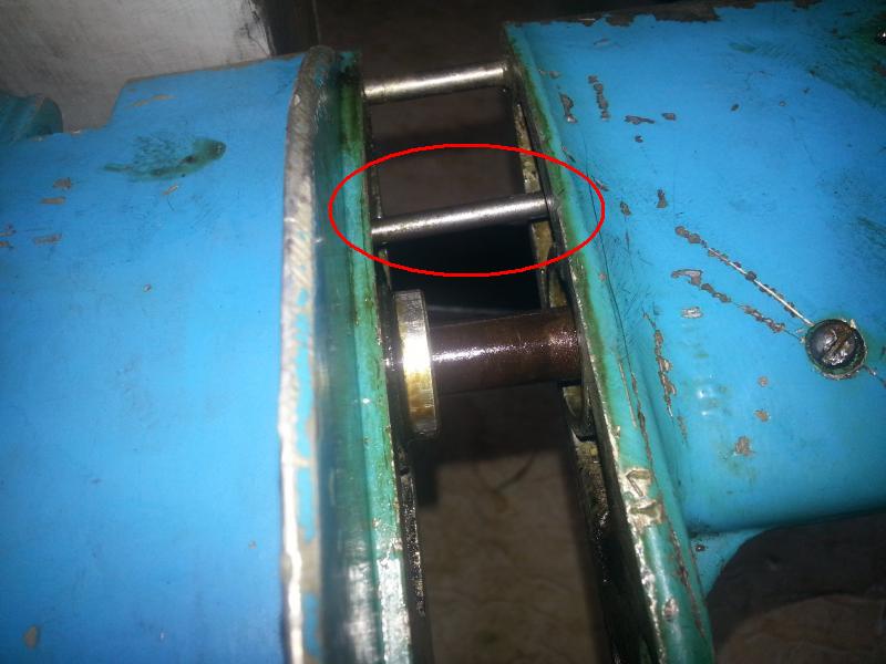

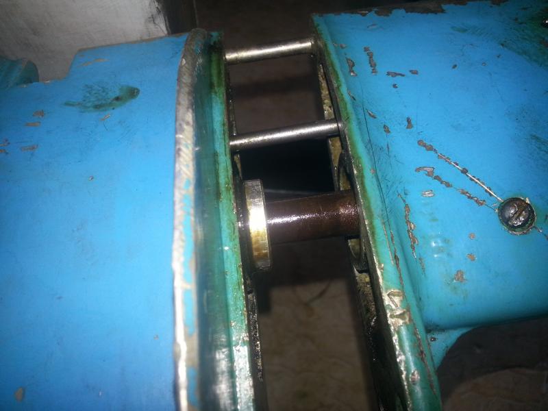

Всем доброго времени! Подскажите! идет вода в редуктор, впервые разбираю мотор Москва М(достался от Отца), не могу отсоединить редуктор от дейдвуда (отошел на см 4-5 и дальше ни как) В чем подвох? (тяга отсоединена)
Башка
17.01.2015
88
66
Екатеринбург
Марлин 340
Самодельный
А помпу снял?
sergey081965
10.04.2011
4 323
508
Мурманская область
Флагман-420
Москва-10,5, Ямаха-30.

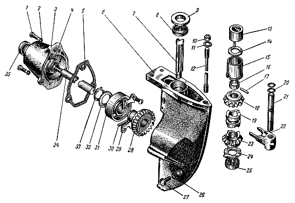

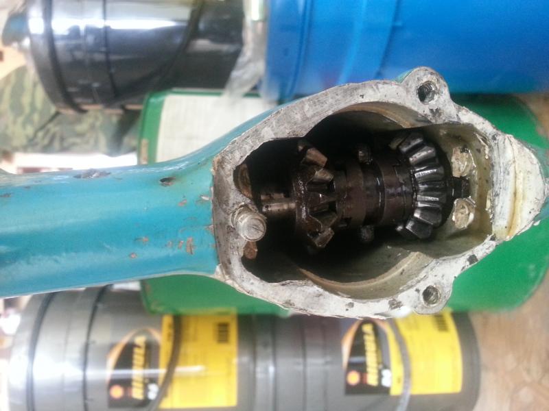

кроме помпы есть еще одна хитрость. на рисунке детали 16 и 17 держат вал в редукторе.
Башка
17.01.2015
88
66
Екатеринбург
Марлин 340
Самодельный
Это в последнюю очередь. Когда нужно вытащить шестерни.
Башка
17.01.2015
88
66
Екатеринбург
Марлин 340
Самодельный
А он еще не может отсоединить сапог от редуктора
sergey081965
10.04.2011
4 323
508
Мурманская область
Флагман-420

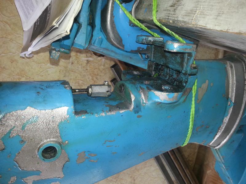

Тут не совсем понятно, снял ли он голову с ноги вообще. Но пишет "тяга отсоединена" - наверное, все-таки голову снял. А что такое тогда виднеется на снимке чуть выше вала? Видимо, тягу он отсоединил от рычага, но не раскрутил ее. А про помпу ничего не пишет.
Башка
17.01.2015
88
66
Екатеринбург
Марлин 340
Самодельный

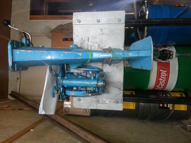

фото всей ноги. Желательно что отсоединил от чего подробней. И все будет ясно.
bosya
02.07.2014
1 750
308
Украина
Это где сапог. Чтобы разъединить редуктор и поставку нужно вытащить вал. Дет. 16 и 17. Иначе никак.после аомпы на валу проточка под свльник и подшипник -0,5 мм. Они и не дают. Вытскивай вал и разъединиш редуктор и поставку. Проставку от дейдвуда держит четыре болта и тяга посредине.
Тяга должна быть разъединена.
06.07.2016
Красноярск
Стрим3100к
Москва 12,5
Голова снята, помпы в этом моторе нет, так как это гибрид, сейчас хочу заново переделать в обычную Москву. Если я правильно всех понял, нужно разобрать вал (выбив шпонку 17 и сняв кольцо 16). Вертикальный вал останетца в сапоге, а редуктор снимиться. После чего открутить 4 болта и располовинить сапог. Тут опять вопрос в этих четырех болтах ключ звездочка, но видимо спец ключа не было и грани послизывали, как их открутить? ( Думаю вбить шестигранник, но боюсь расколоть корпус. Так же интересует вопрос, многие пишут о проблеме с игольчатым подшипником на валу... Нашел инфо, что можно вытачить медную втулку с маслеными пазами.... Может кто ни буть делал, буду крайне признателен, за размеры и конфигурацию данной втулки.
