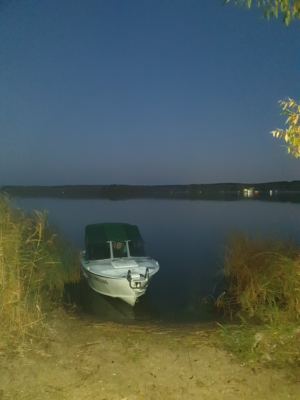

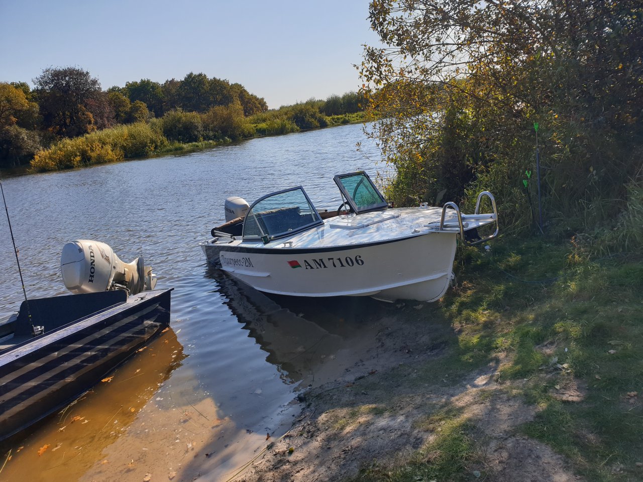

Видешь как лодки стоят, первое это остров, вторая старик припяти, если на припяти неуспеешь добежать, до лодки за время чтоб её смогли сорвать с места ,а это сек 5-10, то уже её ненайдешь,если нет отслежки, и пусть пищит твая сирена, через кусты побежишь? В плавь? А есче нужно одется и выбежать с полатки, хорошо если две лодки а если один , забудешь

, и мусара пол дня добиратся будут,

ну ту важно понимать что вы хотите получить.. если хотите - вот азы охраны:
1. сигнализация только сигнализирует об интересе к вашей лодке... допплеровский датчик предупредит о том что кто то ходит, пировский датчик предупредит что кто то залез внутрь лодки, проволочная петля предупредит что кто то отвязывает лодку...
2. фиксацию лодки, хотя бы забейте лом с приваренным кольцом и крепите цепочкой, никто не отменял.. сигнализация вас оповестит что работы по угону или краже начались, но не будет за вас держать лодку у берега... так что время которое вы будете бежать когда получите сигнал от базы вы себе обеспечиваете цепями, якорями и прочим... да их можно отцепить, перепилить, и так далее, но это время должно быть больше того за которое вы успеете добежать...
я обычно цепочку все таки к мотору цепляю, отцепить цепь мимо сенсора нельзя... так что будут отцеплять (перепиливать, пережигать, выламывать, все что угодно) - сенсор сработает.. не сработает и будет выброшен заборт (утоплен), сломан, помещен в клетку фарадея - через 15 сек я получу сигнал о потере датчика... вот эти 15 сек злоумышленник еще должен возится с цепью.. еще раз повторюсь - когда он подойдет к лодке его уже увидит доплеровский датчик... так что времени при грамотной расстановке сенсоров можно выторговать значительно больше чем 15-20 сек...
ну а если "пол дня добираться будут" - так в этом сигнализация не виновата... закладываейте динамит и взрывайте все вокруг :))))

Ну да, хороша когда в поле, и ветра нет, но в реальности, толку как от козла молока, я условия тебе сказал и показал, работать датчики твои в пол метра будут от условий,что я сказал
Бур(дерево тоже пойдет) ,цепь, и хороший замок надежней, с завареными гайками на струпцине :snimau shlyapu:
