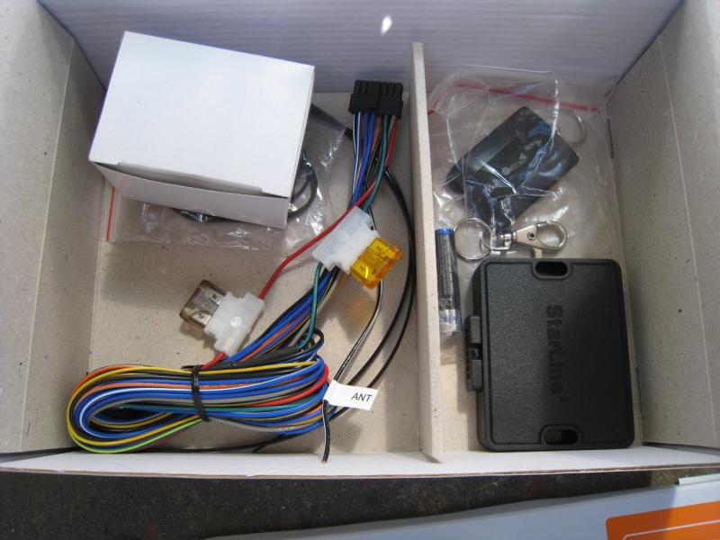

High12 марта 2012 в 18:45↑
не согласен.
сигнализация сама по себе процесс угона не затрудняет никак вообще. она только сигнализирует о том, что угон происходит.
цепь затрудняет (не сильно, но затрудняет) именно процесс. для того, чтобы угнать мот с цепью, надо пойти и купить сначала гидравлические ножницы, которые сами по себе стоят недешево. зачем это делать, если вокруг полно мотов без цепей, но с крутыми сигналками?
Ответить
+4
MaxG
MaxG13 марта 2012 в 20:31↑
О чём спор, что мешает комбинировать? )
Ответить
Aleksey
Aleksey12 марта 2012 в 18:38
поздравляю с покупкой, но честно говоря я после использования starline v 7. данной фирме не очень. а вот этой pandora dxl 4200 сигналкой кто то уже пользовался?
Ответить
VitalaOD
VitalaOD12 марта 2012 в 18:56
Тоже обзавелся данной сигнализацией. Но пока мотоцикл на хранении и нет возможности проверить ее в действии. Как будут первые выводы, обязательно представлю их на всеобщее обозрение.
Ответить
+1
Andsah
Andsah12 марта 2012 в 19:06
Померь, пожалуйста ток потребления.
Интересуюсь с целью узнать-устранили они фичу с сажанием аккумулятора или нет…
Ответить
+1
Spike
Spike12 марта 2012 в 19:19
Не буду поздравлять с покупкой по ряду причин.
1. Сигнализация начинает глючить через несколько месяцев после начала использования. Почитай отзывы от владельцев. По большей части это происходит из-за плохой влагозащищённости и образования конденсата внутри основного блока.
2. Ни о какой «криптостойкости» речи не идёт. Если у угонщиков будет код-граббер, тебя ничего не спасёт кроме обновления сигналки каждые полгода.
3. Глушится такая сигналка на раз плюнуть, глушилка стоит 30 баксов на дилэкстриме, даже искать не надо.
4. В сигнализации нет GPS/GSM модуля, что за такие деньги, я считаю, просто преступление.
5. Не энергонезависимая. Просверлил аккумуляторный отсек, электролит слился — и привет.
Рнзюмирую свой пост:
Сигналка непродуманная, своих денег не стоит. Служит только для отпугивания гопников, а с этой целью вполне подойдёт любая другая сигнализация.
