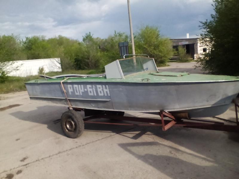

Ну принтмайте в свои ряды,купил сегодня жёсткий корпус.в судовом написано просто прогресс,а вот на бирке завтра гляну.72 года выпуска.состояние не плохое в комплекте вихрь 30 с элеутрозапуском и телега.на ней 150 км по трассе ехал,вот адреналина хапнул :crazy:
Поздравляю от душИ!!! :pozdrav Прог "правильный"(Куйбышев), всё будет гут :good: ... Открывай темку по восстановлению - ремонту и хвались успЕхами :D

Завтра буду пробовать вихря завожять.а так Нептун есть на подмоге резервный.отпишусь может фото с по катушек скину.обратил внимание обводы по-моему называется,деланны уже,с нержавеки полоска согнута и приклепана по периметру,а так заплат нет.и состояние не плохое.буду пробовать.машинка ультрафлекс стоит,правда рычага реверса нет только газ.

Антон. А что с номером бортовым?! :jokingly:

А что с ним не так?накляен через опу.а так сходится с судовым.вот ток не знаю.как правильно ,теперь перерегистрировать.отдали судовой и свидетельство о праве на наследство на дочь собственника,собственник отец,он умер в 14 году.и с ней же дкп заключили.будут проблемы при переоформлении на меня или она должна снять с учёта была?

Не знаю как у вас. В Самаре собственник пишет заявление лично в ГИМС на снятие с учета. А дальше покупатель с договором купли-продажи ставит на учет. Снимать должен собственник.

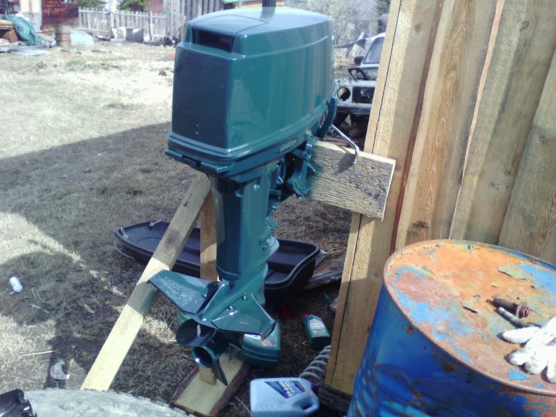

Добрый вечер.Спустил свой прог на воду.И появилась такая проблема.Не развивает обороты двигатель.4500 на родном 13.Поставил 11 5000.Причем как пустой,так и загруженный.на глиссер выходит при 3000 об.Пробовал поднимать ногу,оборотов больше,но хватает воздух.Подскажите что может быть???
проверьте тросик газа-может не до конца открывает заслонку

Может и 11 тяжелый, у меня на 25 4Т с ним только 5200-5300, с 10 5850., лодки немного разные, гидрошайбы, есть или нет, вес лодки.

у меня на сузуки 30 с родным 13-5200 было. взял родной сузуки 12- 5500 стало и скорость на 1 км возросла. а андрей поставил 11 шаг-мотор тоха 30 в принципе должен крутиться с ним на максимум. на истину не претендую.

В первую очередь проверил.Подрегулировал.Результатов ноль.

Гидрошайб нет.Стоят антикавитационные крылья.

Вот и ответ, для 30 для П2 они не нужны, смачиваемая площадь и так большая, скорость теряешь, расход топлива больше . На моторе или транцевые плиты на самой лодке? Сними их и всё нормально станет.

у меня на проге 2м стояли на моторе мерк 25 си-про, нос сильно не залипал, скорость 36 км без течения, сейчас этот мотор с ними на каз 5м стоит по течению 40 против 36 км/ч

Вернусь с командировке попробую снять.отношусь потом.
