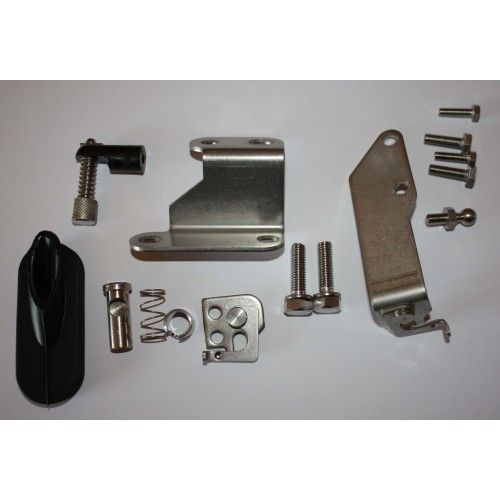

Так фото есть как подключать на тоху 30?
Андрей, все моторы подключаются к "буржуетросам" абсолютно идентично - любое фото в помощь :yes:
Разница только в креплении к мотору, или оно штатное или крЕпится к передней ручке поддона.
Твой комплект этот:
а вот тут видно как у Саши подключена его Тоха-30, правда 4Т, но не суть важно:
Андрей 64
24.12.2015
Тохатсу 30
Спасибо)))Все понял.У меня скобы просто нет(Надо искать.

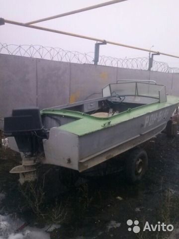

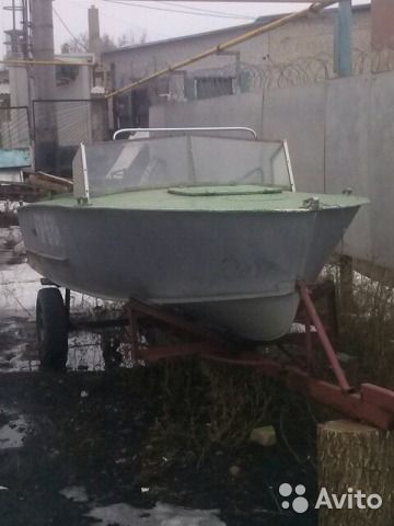

Прошу прощения у топикстартера за вопрос в его теме.думаю с надувного баркаса ниссамаран пересесть на жёсткий корпус.вот теперьтищу лодочку.определился с выбором хочу прогресс 2.помещается много,дно плоское полегче выходит на глиссер,тем более первое время буду ходить на Нептуне 23.ну собственно сам вопрос,подскажите пжлста на фото какой прог?оренбургский или Куйбышев?
Прог "правильный" Куйбышевский, только рамка стекла самопал :yes:
з.ы. и руль от П-4 :)
Извиняюсъ я не гуру в этих вопросах правильный ай нет.еслибы поближе то может и разглядел
НО после пвх это мерседес!!!
Ведь не все мотоциклисты ездят в позе .криветки.!!!!
