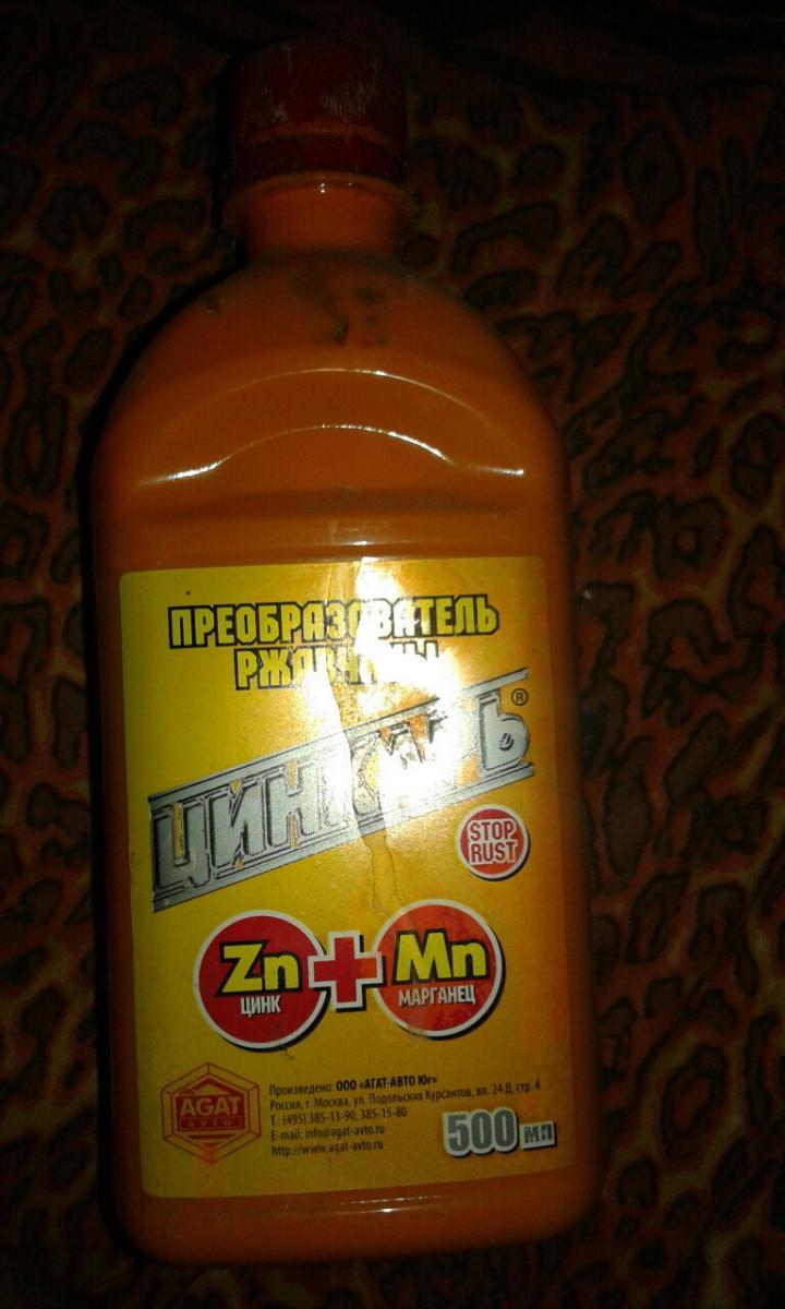

Я для остановки коррозии использую так называемый удалитель ржавчины "цинкарь" он запекает коррозию в крепкую оксидную Плёнку и в этом месте более коррозия не появляется!

А вроде ж Цинкарь не для алюминия, для черняшки..
Тем не менее он прекрасно запекает коррозию на алюминиевых сплавах.
реакция ортрфосфорной кислоты схржа на ржавчине и на окислах.
я использую три года и очень доволен результатом.

А ВЛ-2 (или любой другой травящий грунт) поверх как потом ложится ? И нужен ли он тогда ?
28 259
2 880
Я сверху проходил травящим грунтом.

Тугарин сказал(а):
Мы тоже использовали ортофосфорную кислоту. У меня и сейчас она стоит литра 2 или 3. Но она попадает в щели под головки заклепок и дальше, разъедает окись и они начинают пропускать водичку. И ее просто так не вымоешь. Вот если менять заклепки, тогда можно.
