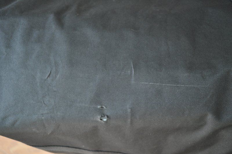

Пакет не смог уберечь ее от простертостей - думаю были получены при перевозке. Вот некоторые из них:
Кроме сумки пострадало весло:
Повреждений на лодке пока не обнаружил.

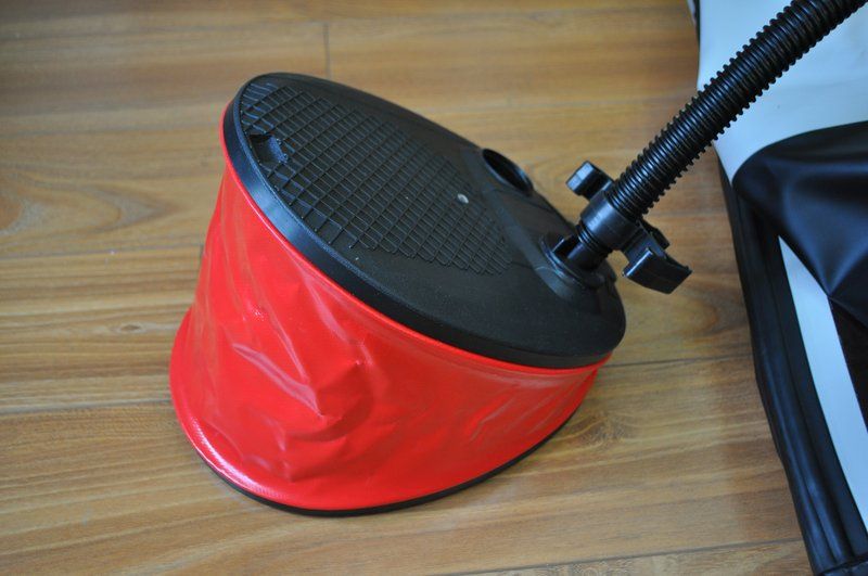

В сумке кроме весел, лодки, документов (платежные, паспорт, сертификат...) есть ремкомплект (клей и заплатки в баночке), а также насос - как без него.

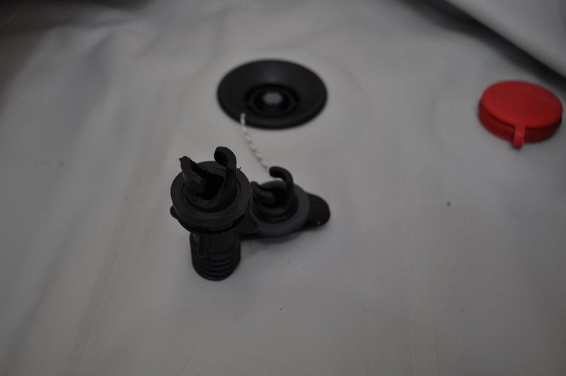

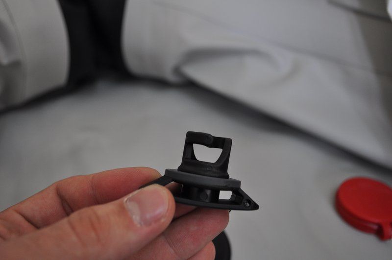

Решаю надуть лодку, но сделать этого я не смог!
Отверстия через которые надувается лодка закрыты крышечками - эти крышечки очень хорошо к ним подходят, приятно открываются и закрываются.

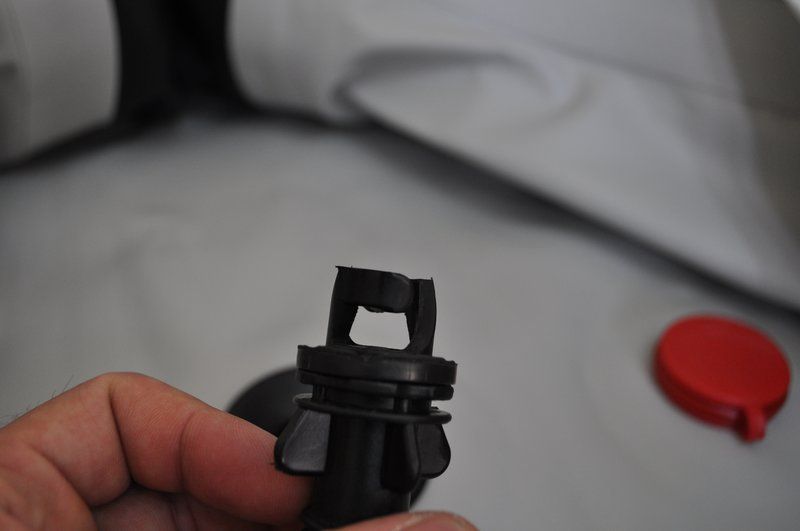

А вот коннектор от насоса не закручивается, прикладывал силу (без фанатизма) для подключения к трем отверстиям - бесполезно.
Внешне пробка и коннектор от насоса отличаются и по внутреннему диаметру и по размерам рабочего элемента.
Срезаю неровности (дефекты при отливке) на коннекторе ножом ситуация не меняется.
Проблема с подключением насоса конечно решаема, нужно попрыгать возле него, что-то где-то подточить, подрезать...
Пока не смог надуть. Возможно, сотрудник ProfMarin здесь напишет, что и где подрезать.

serg, Попробуй сперва убрать резиновую шайбу. Я качал без неё. Это насосы кривые. Или купи другой переходник для экспериментов, они не дорогие.

Проблема в резиновой шайбе на переходнике насоса. Переходник универсальный, резать ничего не надо, просто сместить резинку вниз (или убрать).

Спасибо за разъяснение. Заглянул в ремкомплект, а там есть еще один (по виду - правильный) коннектор от насоса - сразу я его там не заметил. Завтра попробую надуть лодку.
