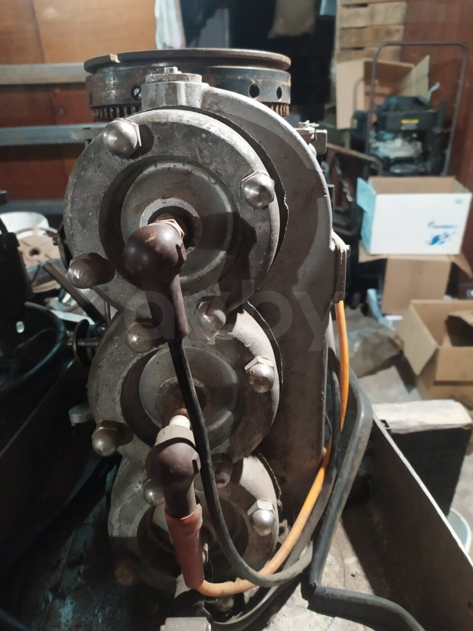

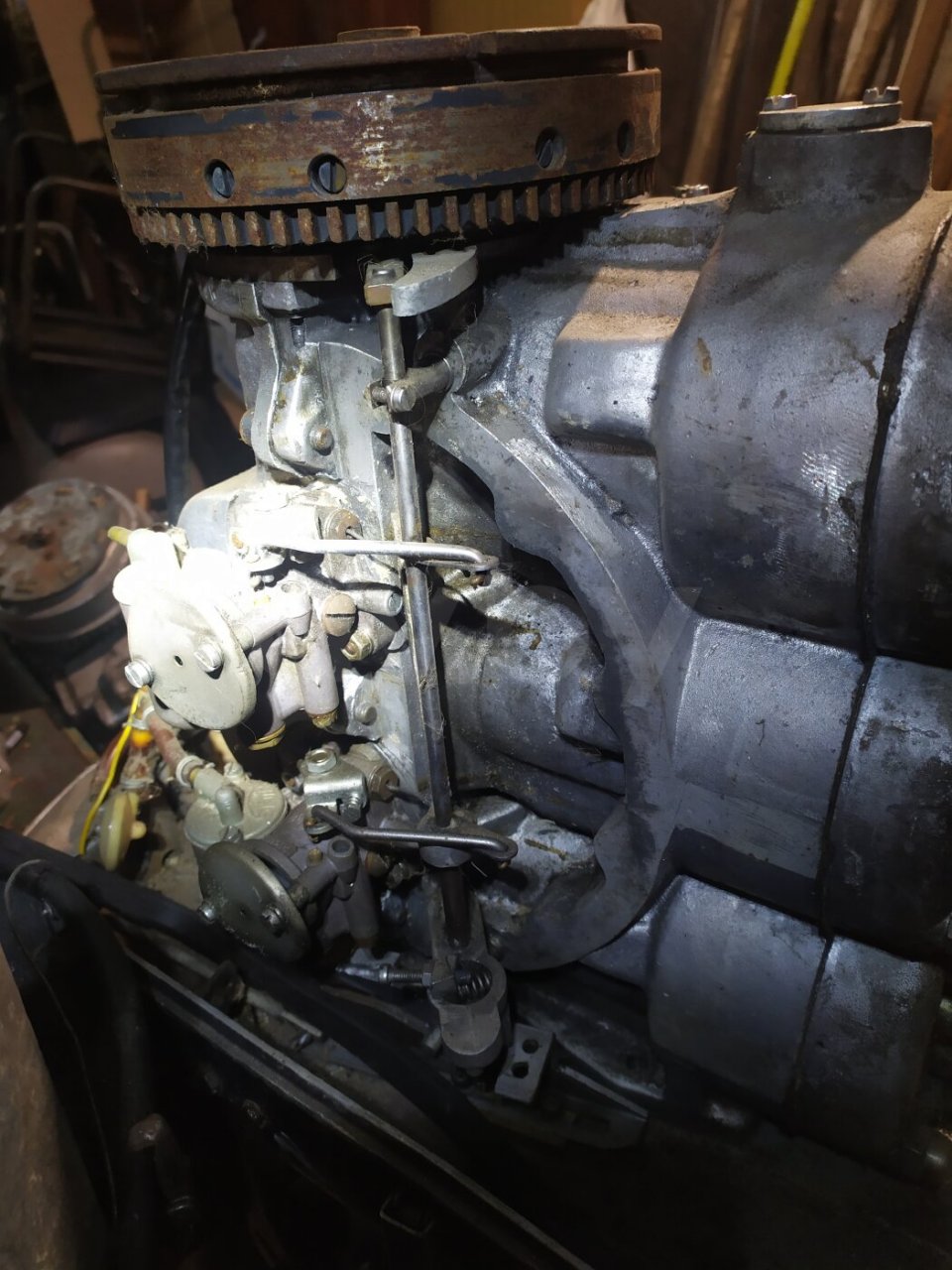

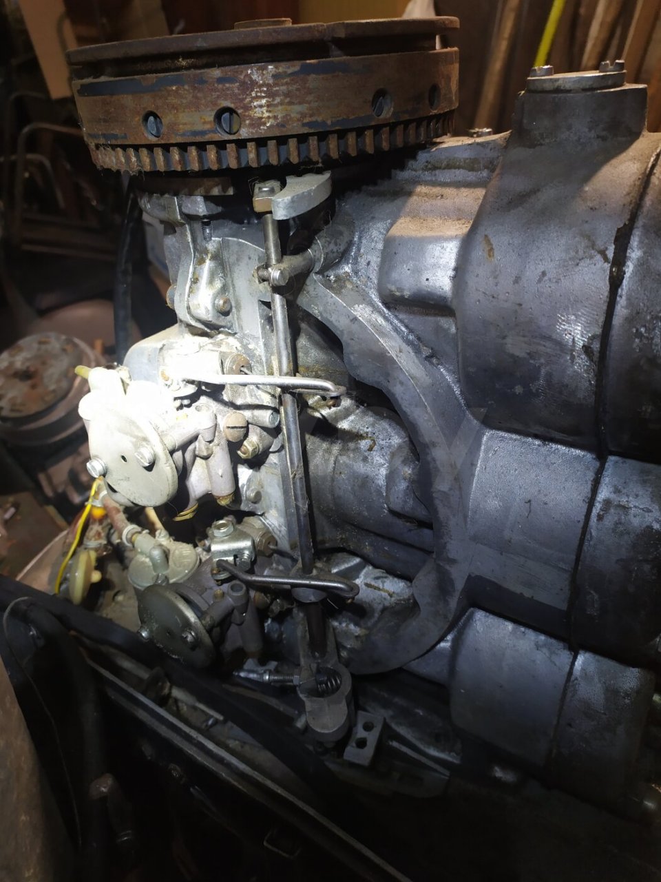

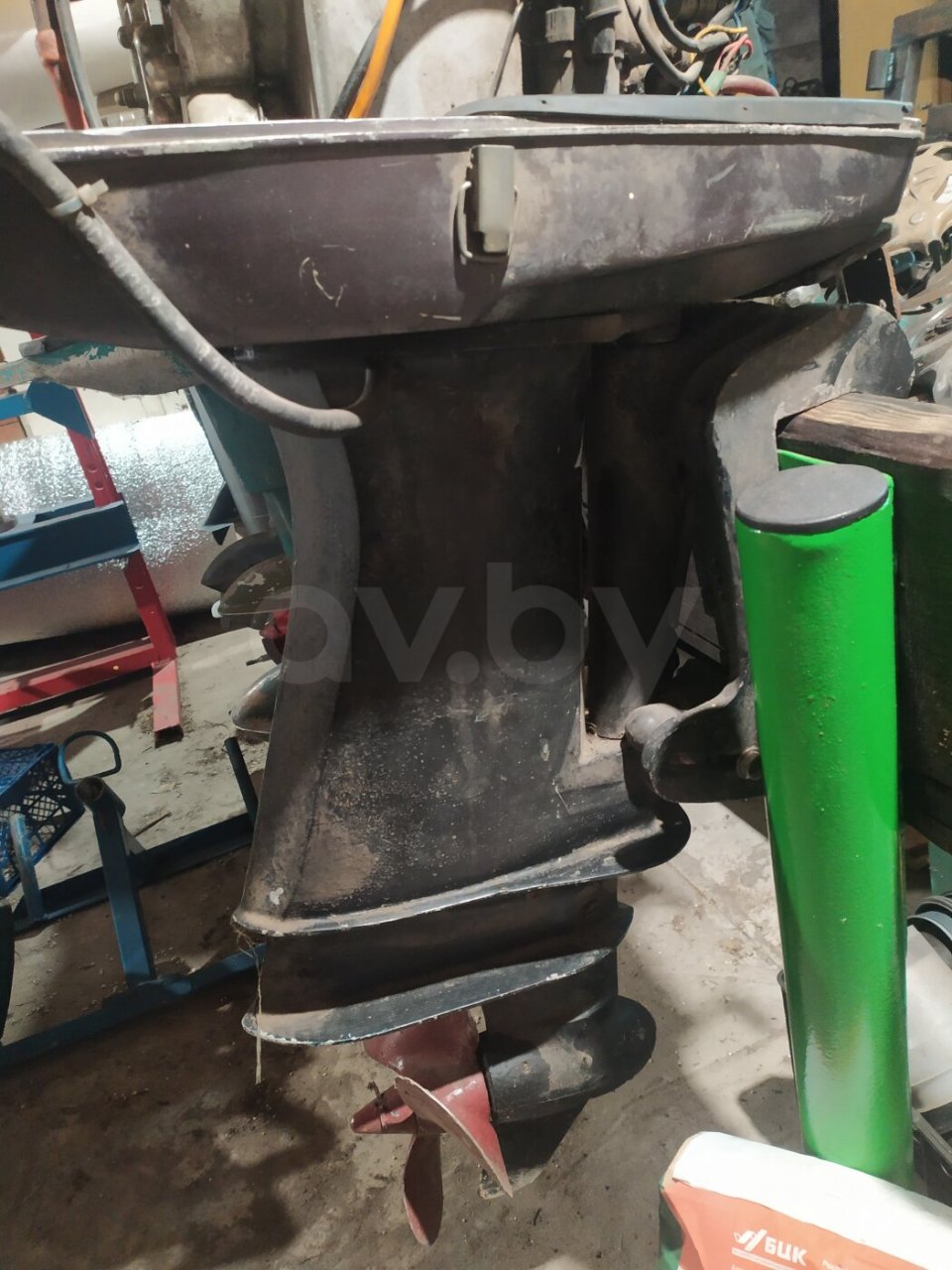

В Беларуси появился в продаже версия 45 л.с. 200$.
Продам немецкий мотор Кениг 45 л. с. ...3 цилиндра...проворачивается...компрессия есть ....что с ним не знаю... может и рабочий...под дистанцию нет колпака и электростартера
