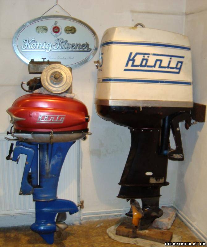

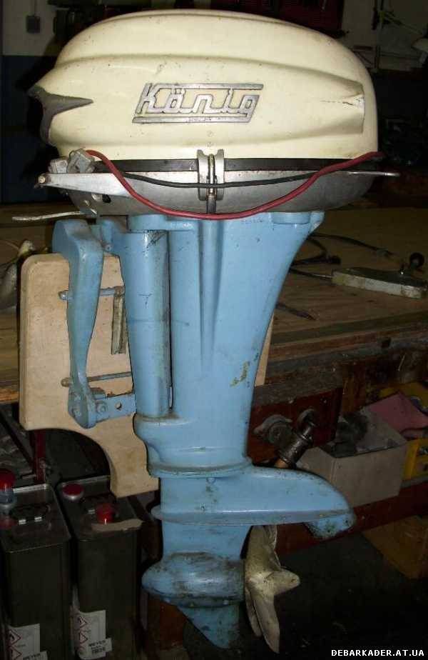

Вот кенинг оригинал. ну а что потом из него получилось,
целиком на совести Сташкевича.

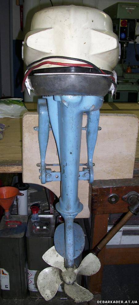

Заинтересовала такая весщь как полное отсутствие румпеля.оказалось по их правилам тех лет мосщность мотора велика для ручного управления . вот так как то. :pardon:

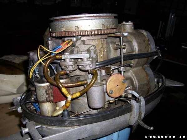

не увидел как включается "скорость" на фото

Как картер собран?

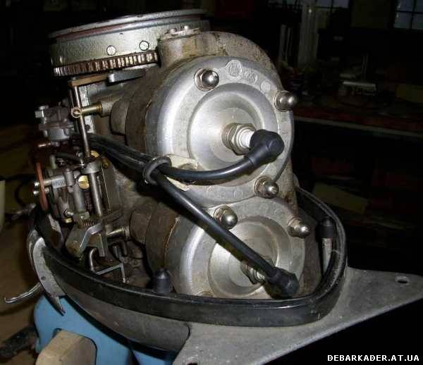

Спасибо за фотки! :yes: У Кенига глушитель и цилиндры одним блоком! А разъем картера горизонтальный? По линии коленвала как на Москве-30? Вот тоже нашел-

Вряд ли Страшкевич единолично принимал решения.
Однако повод задуматься есть. В-20 был явно шагом назад.
У Кёнига разъём картера по оси коленвала, блок цилиндров, трёхканальная петлевая продувка, камера сгорания, образованная концентричными сферами, два бензонасоса. Даже на самых последних моделях В-30 не было такого набора, который был в этом ископаемом Кёниге. А ведь это всё положительные вещи. Причём двигатель имеет два силовых разъёма - по оси коленвала и головке. Это очень жёсткая конструкция. Из отечественных моторов с петлевой продувкой так было лишь у Привета-40. Но он в серию не успел пойти, и был сделан гораздо позже. Обратил внимание, что и поршни провёрнуты, как у В-30.
Спасибо за фото. Страшкевич со товарищи сильно постарались, чтобы Вихрь был на порядок хуже Кёнига. И только в самых последних моделях В-30 наметилось хоть какое-то приближение к хорошему немецкому прототипу. Но сколько времени ушло!

Нет, про 32-й я только читал. Живьём не видел, но судя по описанию, картер и коленвал остались в нём те же. А получить 32 силы из 30, применив 6-канальную продувку, выпуск в ступицу винта, увеличив степень сжатия - это как-то скромно. Обыкновенная тридцатка с поршневой 76 всё равно сильней. Да и глупо использовать 6-канальную продувку на потребительском лодочном моторе. На спортивном - другое дело, но не на потребительском.
Я вот что имел в виду. Имея такой классный (по тем временам) прототип, Вихрь-20 сделали с разъёмным коленвалом, трехсекционным картером, дефлекторной продувкой, раздельными цилиндрами. Вопрос - зачем???
Потом был В-25. Уже применили блок цилиндров и петлевую трёхканальную продувку. Но остальное - всё то же.
Потом В-30. Увеличили диаметр цилиндра и провернули поршни. Но центральный продувочный канал как был в 25-сильной модели, так и остался - за счёт толщины гильзы. А посмотрите в Кёниге - по блоку видно, что это не псевдоканал, а полноценный - по приливу видно. Но у В-30 всё равно слабый разъёмный коленвал, трёхсекционный картер и куча разъёмов. Жёсткостью такая конструкция точно не обладает, это всё холодец. Обратите внимание, у Кёнига даже полость выпуска образована в блоке, нет никаких крышек и разъёмов. Кёниг - жёсткая конструкция, такой мотор надёжнее и долговечнее Вихря.
То есть история модернизаций Вихря - приближение к немецкому старинному прототипу, достичь кондиций которого Страшкевич со товарищи так и не смог.
Для меня картина такая нарисовалась. Взяли образец, резко его ухудшили, а потом понемногу улучшали, каждый раз выдавая это за прорывы, за прогресс. Обеспечив себе некоторое поступательное движение. И ещё на пару десятилетий "прогресс" был обеспечен - и картер и коленвал ещё можно было к немецкому аналогу приближать.
Интересно было бы определить - какой год рождения у этого Кёнига?
Коленвал у Кёнига, кстати, тоже может быть разъёмным. Это было бы интересно выяснить. Смотря какая там конструкция золотников. Это можно определить без разборки - снять карбюратор и посмотреть на конструкцию золотников. Охватывают ли золотники коленвал как у Вихря, или как у Нептуна - приставные. Если охватывают - коленвал должен быть разъёмным. Если нет - цельным.
Ну и в блоке сверху под крышечкой вполне может быть термостат. Это может быть и технологическая заглушка, но как раз термостату там самое место.

Коленвал цельный, золотники пртставные. Термостата вообще вроде как два, может сниму крышечки посмотрю.

Дима, а есть какая-то возможность год рождения мотора определить?

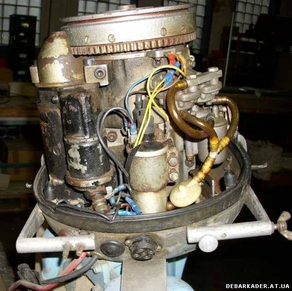

Ни одной таблички нет на моторе. На буржуйских ресурсах информация, что выпускался с 1927 по 1977гг. Конкретно мой, судя по эленктрике и по более современной повеске, чем на всех фото, которые я видел в сети, из последних годов. Термостата , действительно два. Коленвал помимо того, что цельный, так еще и толще и массивней намного. Поршня 80 , ход 60, обьем 603.

Дизайн колпака с 70-ми не особо сочетается. Хотя кто ж их знает...
Порылся в и наскочил на историю спортивных моторов Кёниг. Там мелькнул и такой мотор, как у Димы. На фото за 77-й год, последний на подставке в ряду моторов.
http://www.quincylooperracing.us/gpage8.html
http://www.quincylooperracing.us/subpage99.html
Кстати, на той же фотке за 77-й год, где ряд моторов висит на одной длинной подставке, есть мотор уникальной компоновки. Он второй от нас. Обратите внимание - трёхцилиндровый мотор с углом между цилиндрами 120 градусов, не рядный, а трёхлучевой звездой. На двух фото, снятых в разных ракурсах, это хорошо видно.

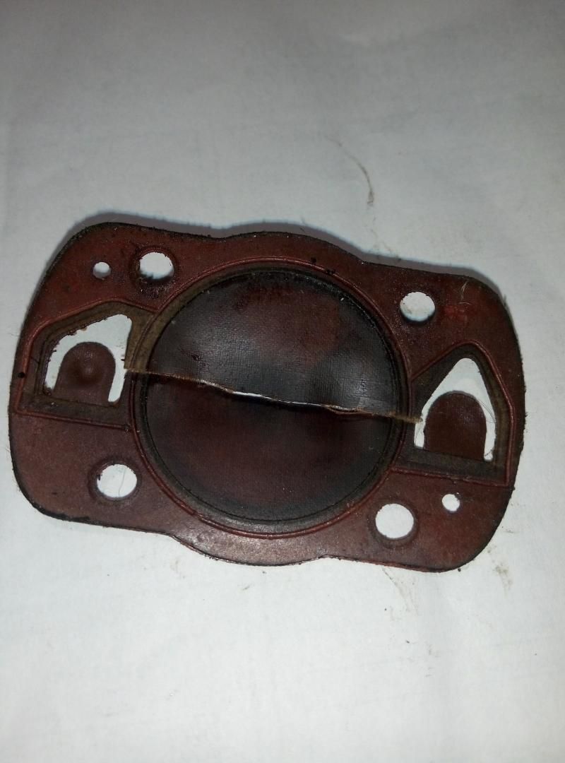

С чего бы сделать мембраны на бензонасосы? Обе вот так рассохлись и треснутые.
Был бы он с румпелем - уже бы сейчас погонял его.

На полке в гараже - рулон такой ткани...
Язычковые выступы выполняют роль клапанов?
Если нет - тонкий поликарбонат и две прокладки по бокам - отличная диафрагма.
Как вариант - мопедный китайский бензонасос. На МС-40 работает на "ура".
