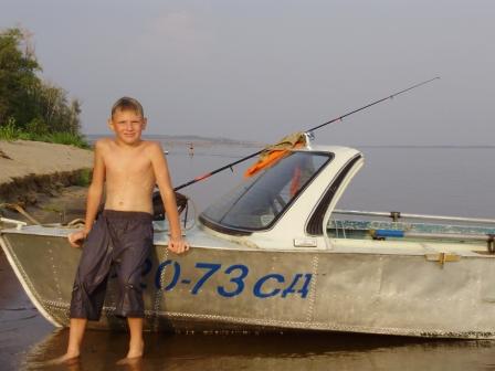

У нас многие стали устанавливать в основном на прогрессы задние стёкла от копейки. Так как у меня лодка посмешней - МКМ ВАЗовское стекло мне не подошло. Не поверите, установил с БМВ, трёшки восмидесятых годов, заднее. В принципе лучше чем родное, но боюсь слишком большой вес для лодки. Теперь думаю, либо срезать рамку до минимума, либо вообще искать нормальное из оргстекла. Что вы об этом думаете?
Serg
админ
21.11.2009
2 044
882
Прогресс-2М, ProfMarineAir330
Suzuki DT30, DF2,5
Получилось красиво! Стекло в отличии от пластика не пропускает ультрафиолет, да и смотреть через него приятней чем через пластик.
На сколько потяжелела лодка после переделки?

Вполне достойно!себе тоже хочу так зделать на Южанку2!одна проблема-ВЕС!

На моем Проге-4 поставил от копейки заднее-вполне осознанно.Рамку соорудил из листа Амг толщиной 3мм(легче стальной)Практично,не царапается,не мутнеет,герметично,всегда можно поменять .На крыше можно сидеть.

У меня на Крыме задняя рамка от Нивы. Неплохо смотрятся и рамки от Запоров,но на мой взгляд все таки тяжеловато.

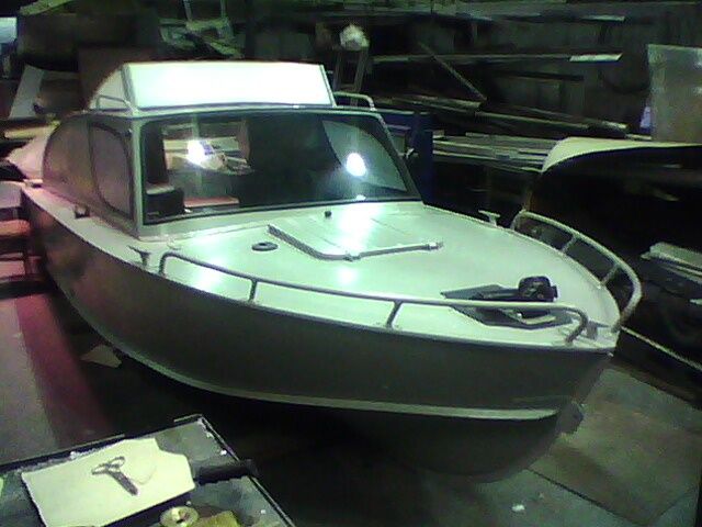

Лично я для себя ни триплекс ни сталенит при изготовлении не рассматривал в принципе, т.к. изначально планировал делать стекло с калиткой.
Использовал "монолитный поликарбонат" какой-то фирменный - интересный материал : пробовал полоски из отходов ломать - гнется, даже не белеет на сгибе!! Режется эл.лобзиком без проблем, и ультрафиолетовый фильтр типа есть - в проспекте написано. Угловые планки на рамке - сьемные - стекла поменять когда обшарпаются - 20 минут, кому интересно - фотки в теме про Южанку-2. А вообще во время рыбалки впереди стекла два якоря лежат при перебежках с места на место. Слабо себе представляю степень осторожности при использовании каленого стекла или триплекса, не говоря о весе.

У меня ни стекла ни рамки не было при покупке лодки - поэтому я не был ограничен в творчестве

Я делал из нержавейки т.к аргон у меня свой только по нержи - а на рамку использовал профильную трубу с аккуратно вырезанной стороной , а другие накладки гнулись на хорошем оборудовании из листовой1,2 нержи. Просто была такая возможность
