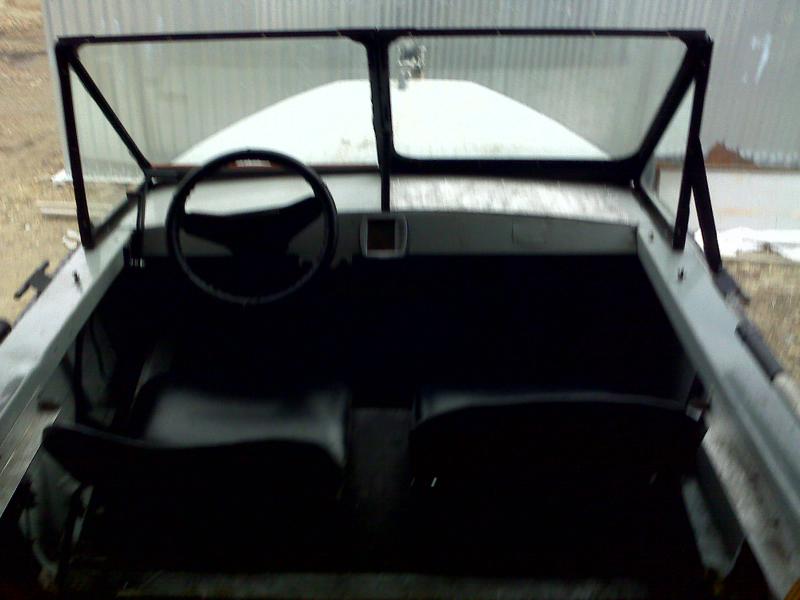

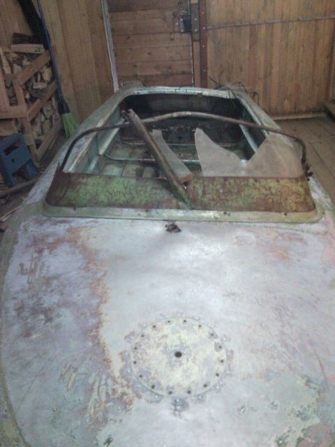

Когда купил казанку5м2 родное стекло на ней было конченое ,затертое ,помутневшее, в трещинах ,в процессе ремонта возник вопрос что делать со стеклом? Ответ возник после примерки автостекла от москвича2140 кстати заднего, алюминевая родная рамка успешно приняла его как родное, а низ пришлось выпилить из кузова москвича, по бокам две стяжки, на сто сделали легкую тонировку когда собрал получилось шикарно ,затрат 1000р и полдня подгонки,кстати выдержало покатухи с веселыми гребибля на носу неоднократно,мое мнение я за автостекла на лодках обеими веслами.

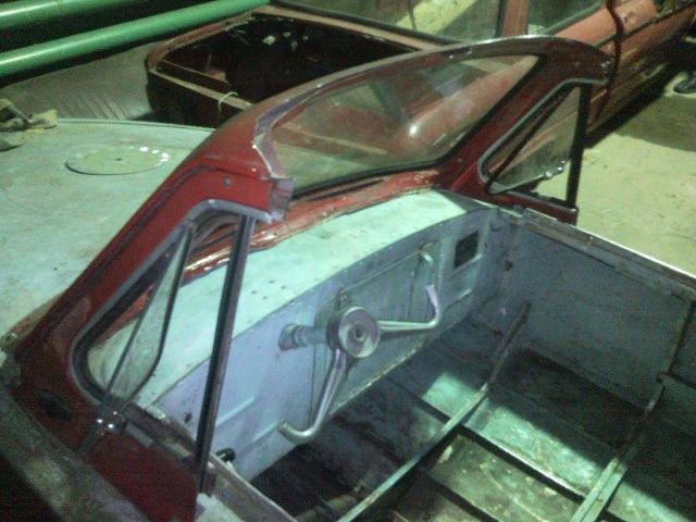

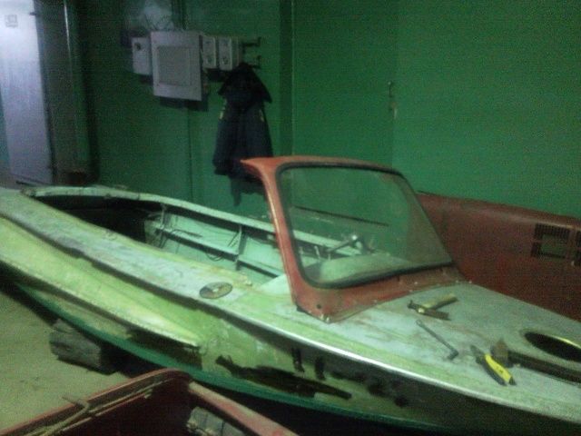

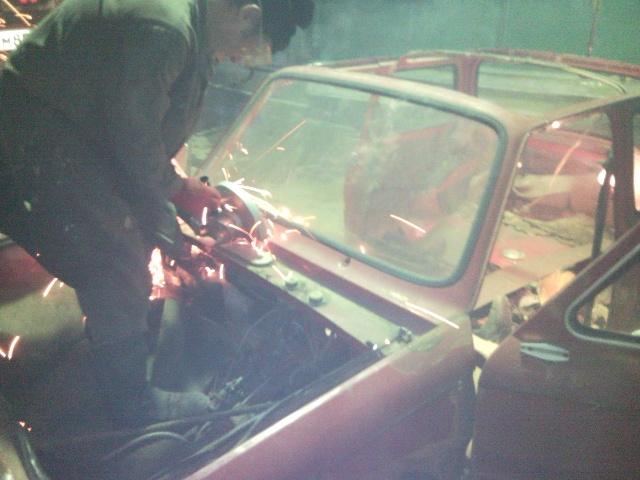

К установке авто стекол отношусь более чем положительно. На свою обяшку поставил рамку от запорожца. Как это было
РТП-01
21.04.2011
Жертва кораблестроения

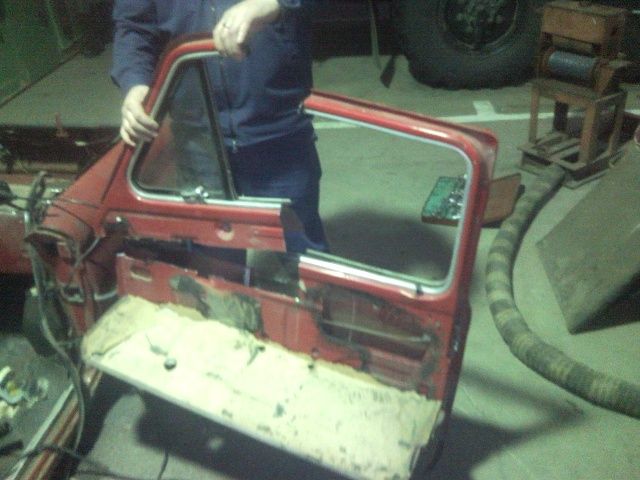

РТП-01
21.04.2011

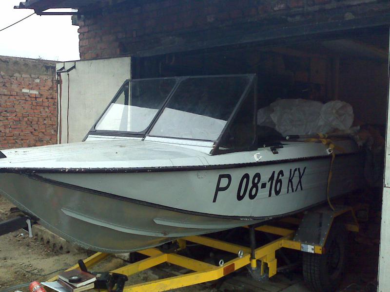

Теперь боковая форточка
РТП-01
21.04.2011
Соединяем в единое целое

Здорово! Молодец хорошо получилось,зеркало заднего вида добавь!

Итог затраченных сил.
класс ... хоть где то и писАли , что с машины на катер ставить , что либо - западло ... лично мне нравится ...

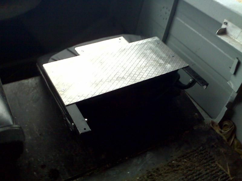

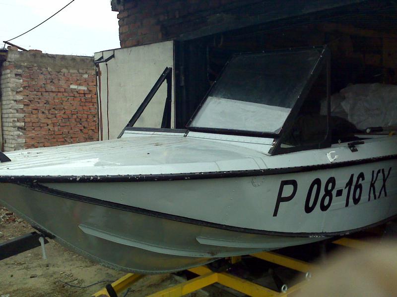

Пластиковые материалы ставить сразу не стал, царапаются, искажают, в темное время плохо через них видно, да и в туман с ними не удобно. Я на свою лодку поставил стекла из триплекса, когда то я видел как режут триплекс и сам попробовал, получилось, если кто боится то всегда можно обратиться к стекольным мастерам, резка обходится недорого. Рамку стекла сделал из аллюминиевого уголка, вначале, вся конструкция была хлипковата, но в окончательной сборке получилась жесткая и легкая конструкция. Стекла посадил на автогерметике. Конструкция рамки у меня распашная, для удобства выхода на нос.

Сегодня на гараж съезжу сфоткаю и выложу, правда процесса изготовления не зафиксировал.

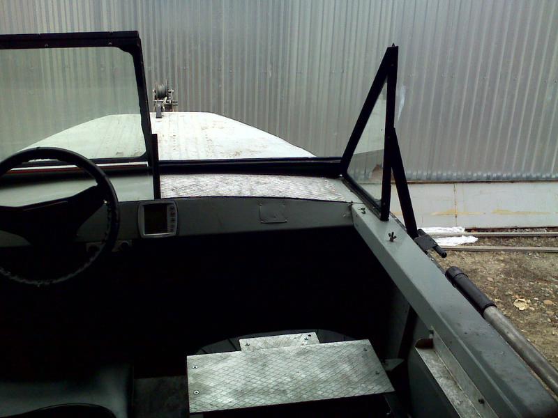

Вот такое стекло получилось,
Серьёзный размерчик :shock: ... вопрос со ступенькой решён классно! :good:
