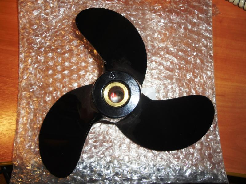

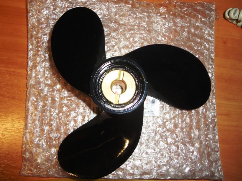

После первых покатушек 31 марта убедился, что имеющийся на моем моторе винт от Мичигана 8,3х8 тяжеловат для комплекта в целом (лодка Река-340НДНД).
Созвонился с Сергеем (представляет "галс52"), уточнил по имеющемуся у него винту.
Винт он сам замерял и перепроверял в лаборатории. На упаковке написано 8,5х9, реально при проверке оказался 8х7.
Вчера прислал
В среду буду испытывать.
