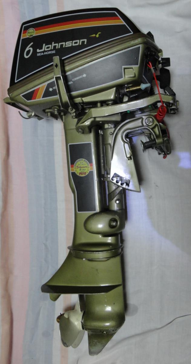

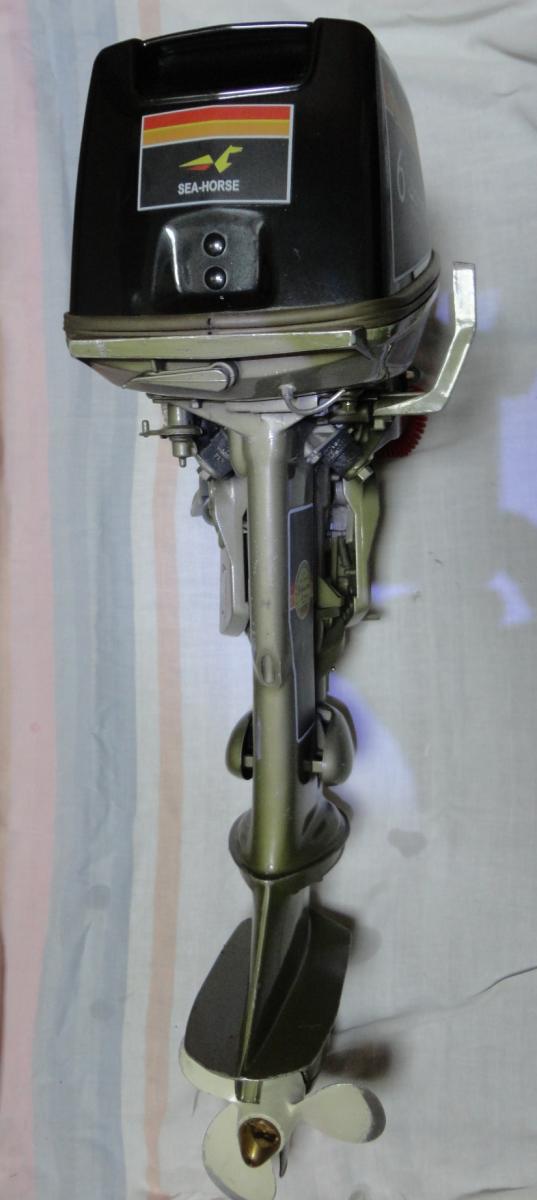

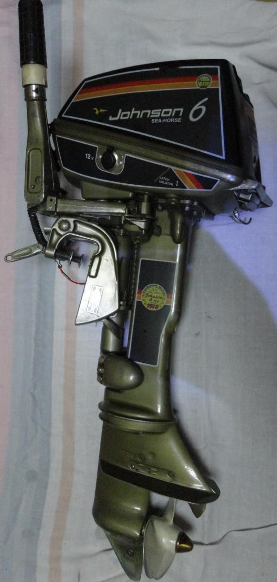

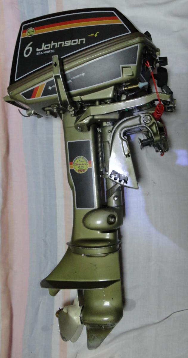

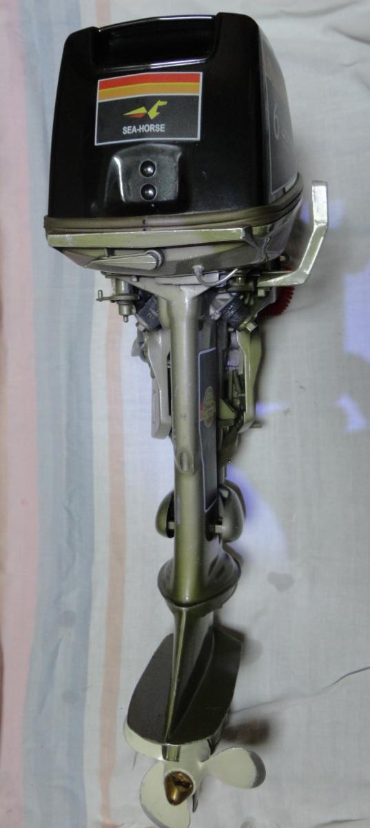

Сегодня забрал мотор: прежний владелец при мне завел с 4-й попытки (мотор стоял без работы с осени), дали мотору поработать. Понравился звук мотора: чистый, немного басовитый, без посторонних шумов. Правда, не выработали до конца бензин из карбюратора, запах на обратном пути в машине был (вез в горизонтальном положении).
Ну и фото, дубль 2, т.к. может уже были от Алексея (ovchinnikov 1966)
на этом фото небольшое искажение цветовой гаммы
Очень много написано на румпеле по аглицки, буду восстанавливать школьный и вузовский курсы :D

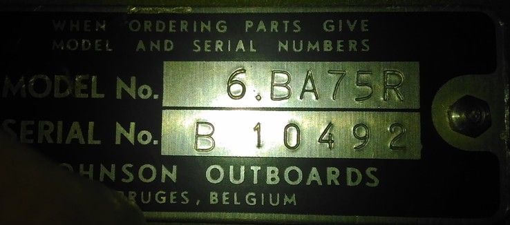

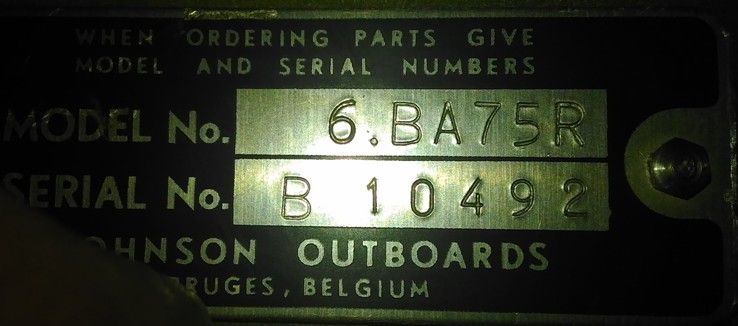

а также теперь знаю его данные при рождении
моточасы, тахометр, что означает 3,4 сейчас - не знаю м.б. прежний собственник всего столько прошел?

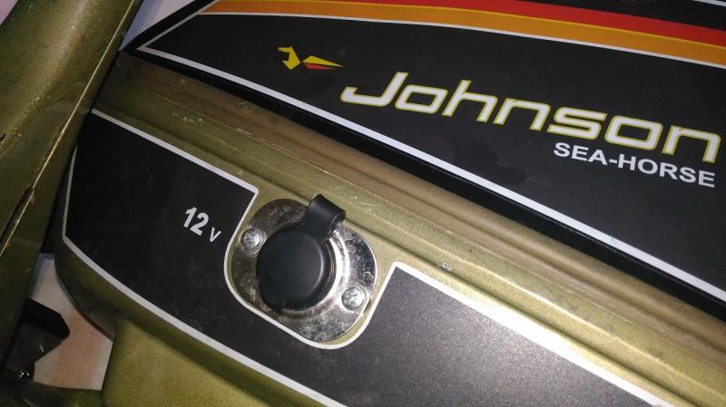

12 вольт - это здорово,

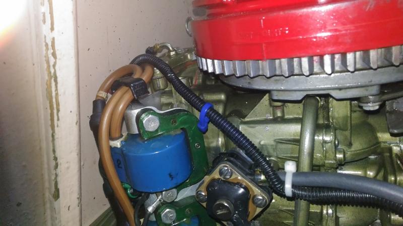

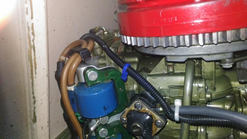

Вопрос к Алексею: а что можно еще повесить вот на эти уши :jokingly:
и что могло быть на синеньком незадействованном хомуте
В целом, покупкой доволен.
Алексею (ovchinnikov 1966) огромное спасибо за рукоприкладство по отношению к мотору ("Johnson 6 hp» 6.BA75R, серийный номер В 10492) :good: :good: :good:

знатная покупка.Такой же сейчас восстанавливаю.Алексей душу вкладывает в моторы,Так что берегите его как синицу.
Анатолий, с помощью "этих ушей" проверяется искра на выкрученных свечах :yes:

так не обычно смотреть фото :) 3 часа - моточасы. Всего пройдено после германии., скрутить не возможно ;) ))
Дмитрий, все, пошел читать матчасть (учусь, однако) :)

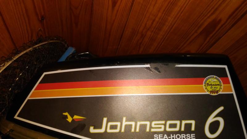

Вот Александр, у которого забирал мотор, на левой стороне колпака за непродолжительное время пользования повредил наклейку .
А мои дополнительные наклейки? Обнаружил на правой нижней стороне задней части колпака небольшую трещинку (Александру - выговор :evil:).
Сейчас не вижу необходимости полного ремонта, достаточно качественной внутренней проклейки с временным снятием на этом участке твоей шумки и наложения снаружи тематической наклейки.
Если когда-либо возникнет необходимость перекраски колпака, тогда трещинку можно будет заделать более серьезно.

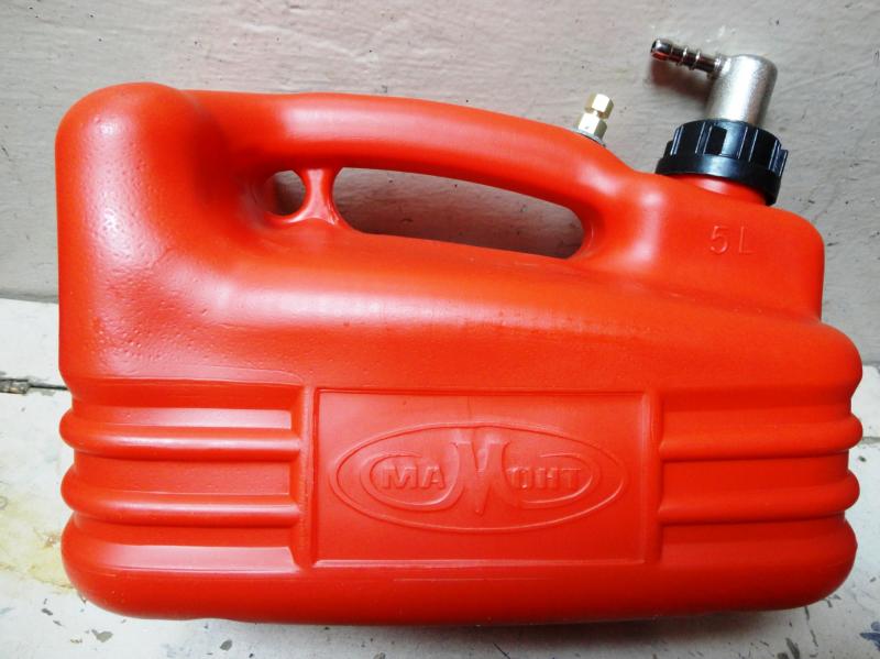

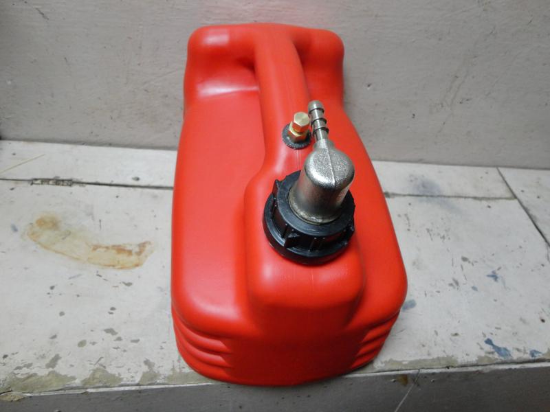

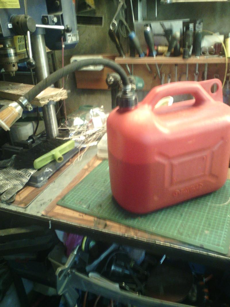

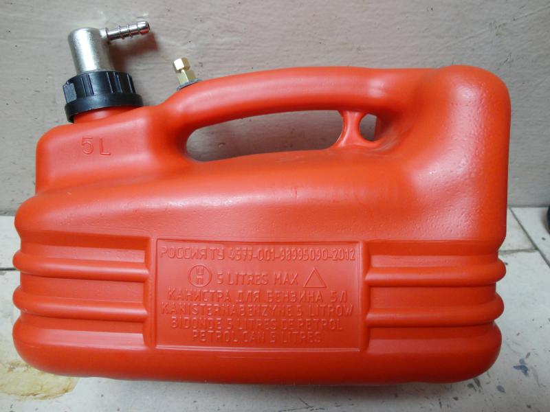

Добрый вечер. Поскольку мотор достался без бензобака, покупать новый не стал (с их ценами!).
Андрей (volchara28) предложил имеющийся у него металлический 10-литровый от "Ветерка", но никак не доеду...
Увидел в автомагазине такой как на прилагаемом фото с громким названием "Мамонт" (есть на 5 и 10 литров). Купил, который 5 л (если будет мало, перейду на 10-литровый). Понравилась его компактность, низкий центр тяжести и большая площадь основания (опрокидывания не будет).
В магазине сантехники купил два штуцера: угловой с внутренней резьбой 1/2 дюйма х 8 мм и такой же прямой с наружной резьбой, кран Маевского.
Идея давняя, (она есть и здесь на форуме, есть и отдельная тема в "Русфишинге"), просто немного освежу. Спецификация моя.
Затраты:
бак 5 литров - 250 руб;
угловой штуцер с вн. резьбой (снаружи бака) - 65 руб;
прямой штуцер с нар. резьбой (внутри бака) - 50 руб;
клапан - 40 руб.;
кусок бензостойкой трубки, прокладки - 0 руб.
Итого: 405 рублей.
Все в сборе на фото. Оба штуцера на резьбовом соединении через крышку и прокладки. Правда, регулировочный болт крана нужно будет подпружинить или наложить немного резьбового герметика, есть вероятность полного откручивания в приоткрытом режиме в процессе эксплуатации. Время по трудоемкости - 20 мин.

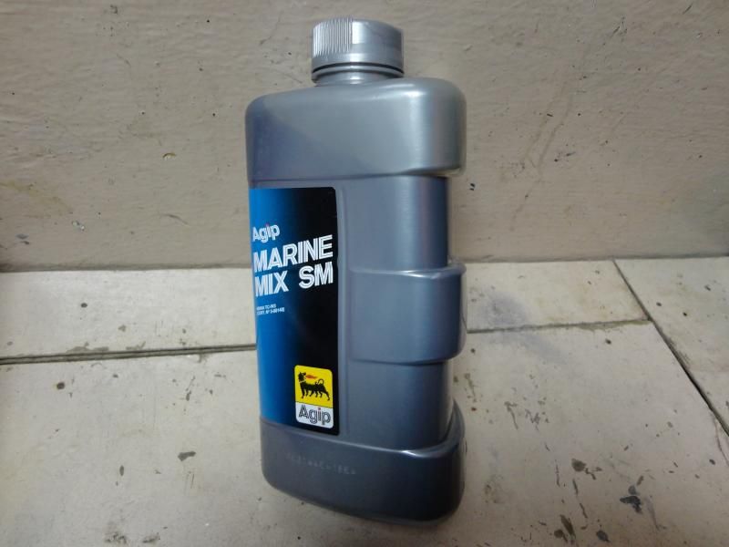

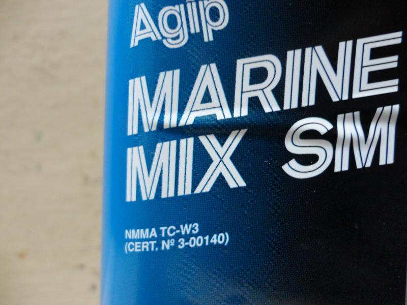

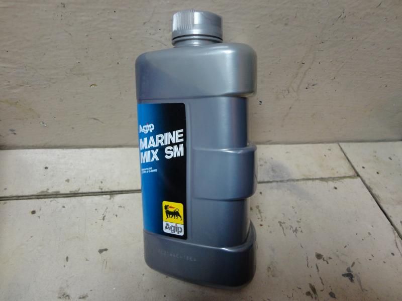

Посмотрел в рязанских магазинах по лодкам и моторах цены на масло. :?
У меня на автомобиль - Мотюль специфик дешевле. :)
Заехал в специализированный магазин по мокикам, скутерам ( в Рязани это - "Твой скутер") и взял у парней вот такое - минералка, оригинал от "Agip", 1 литр всего за 340 руб.

бак очень интересный.я тоже себе хочу такой же.
Анатольевич, по маслу: катАю(да и мои друзья вокруг то же) с успехом Luxoil Super 2T semi synthetic, давно и на всех моторах, ценник 120р./литр - :good:
Вот как :D . Учту.
Думал - сэкономил, а оказывается -переплатил. Буду мониторить :?

Типа такого и был у него в девичестве :hahaha: Шланг по короче делать, бенз\насос будет рад. :yes:
В проволочные уши вставлял запасные свечи,хомут синий - пакетик был с спичками. На всяк случай, там , то всегда сухо :D
