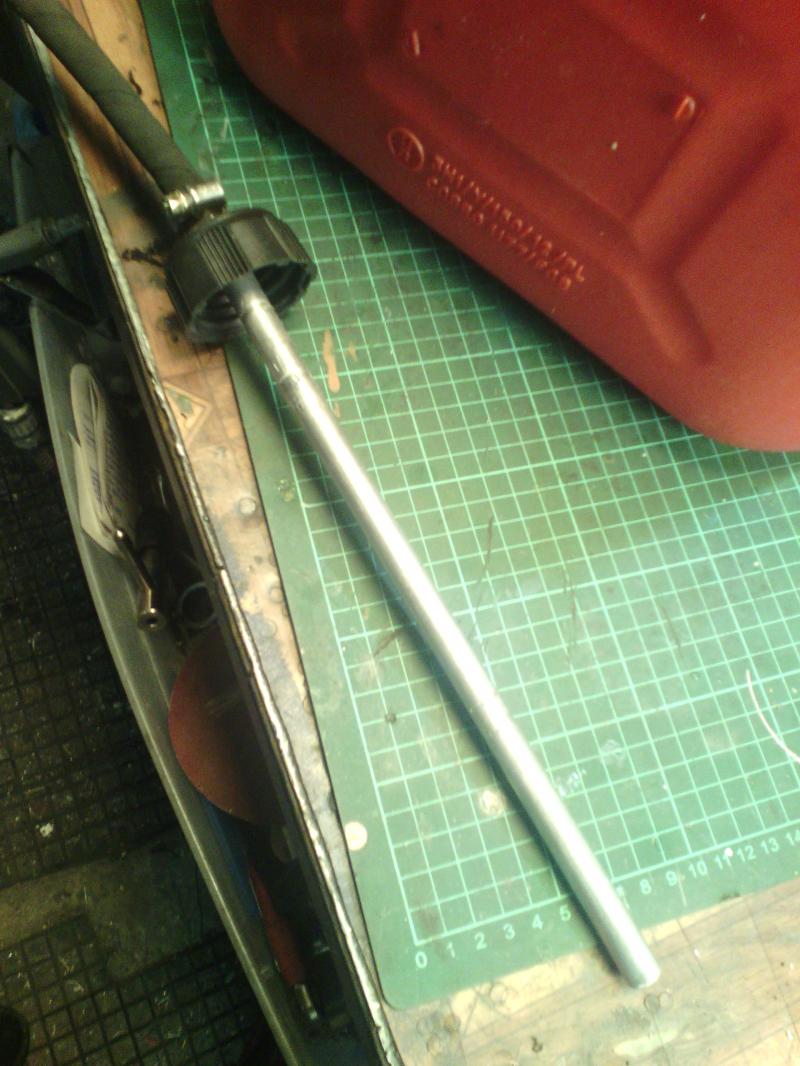

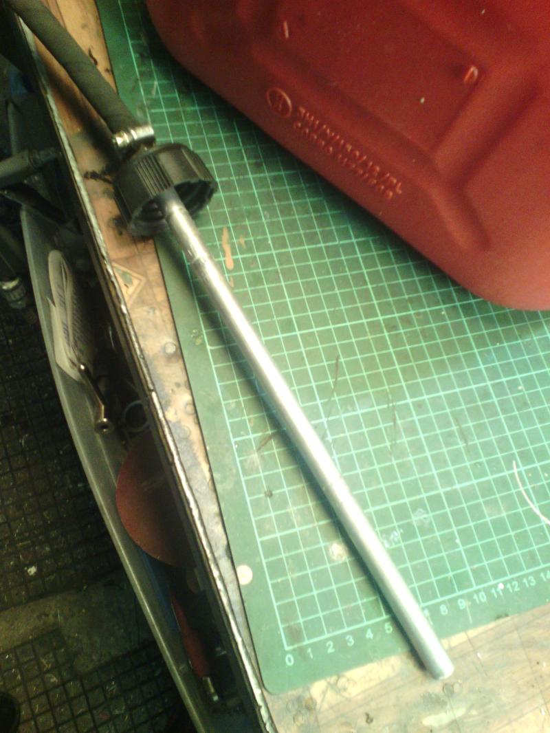

так как я понимаю в такой конистре должна быть от крышки трубка до самого дна чтоб бенз засасывало
10 099
1 479
Конечно должна быть трубка. :)

а на крышке гайками за крепили трубку или как

на штуцере и трубке резьба нарезана.

а если бензин в канистре начнет плескаться,не проливается через отверстие в крышке?
Не прольется, штуцер можно ведь заглушить при перевозке.

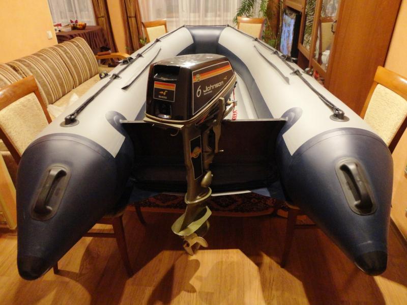

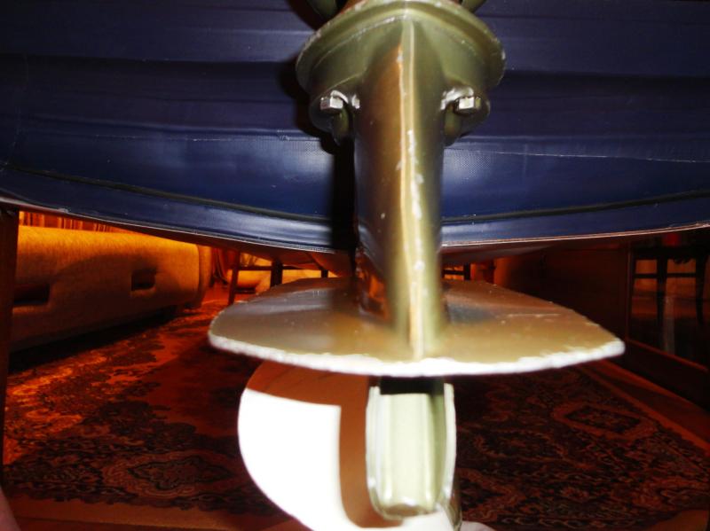

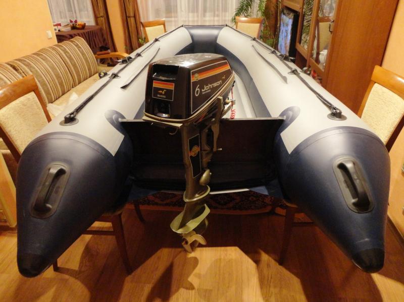

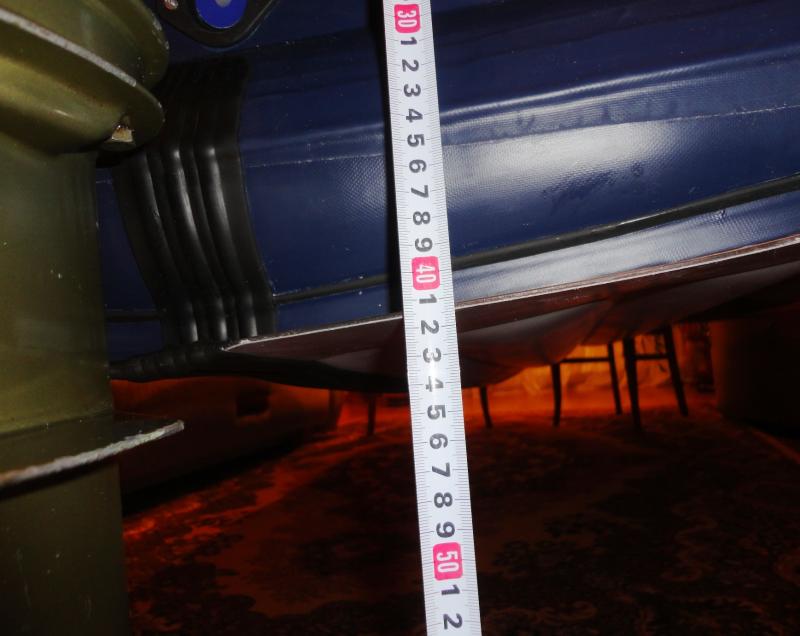

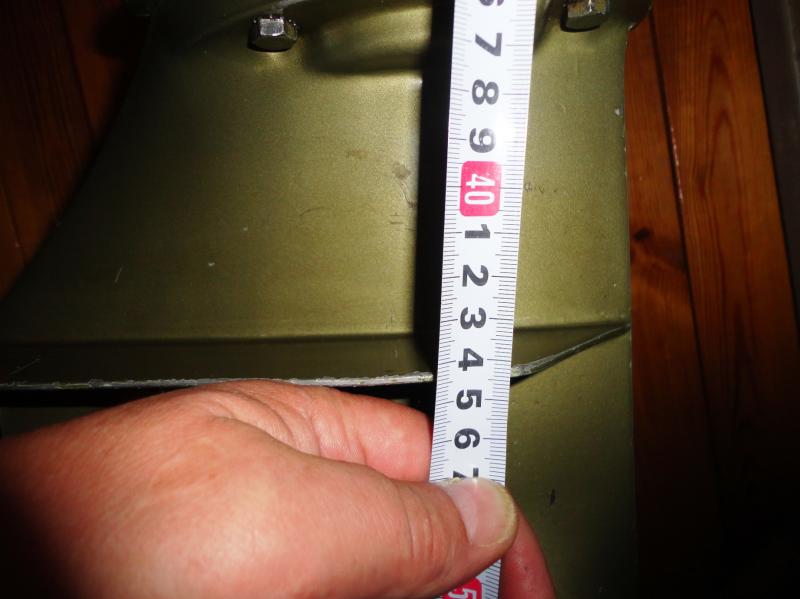

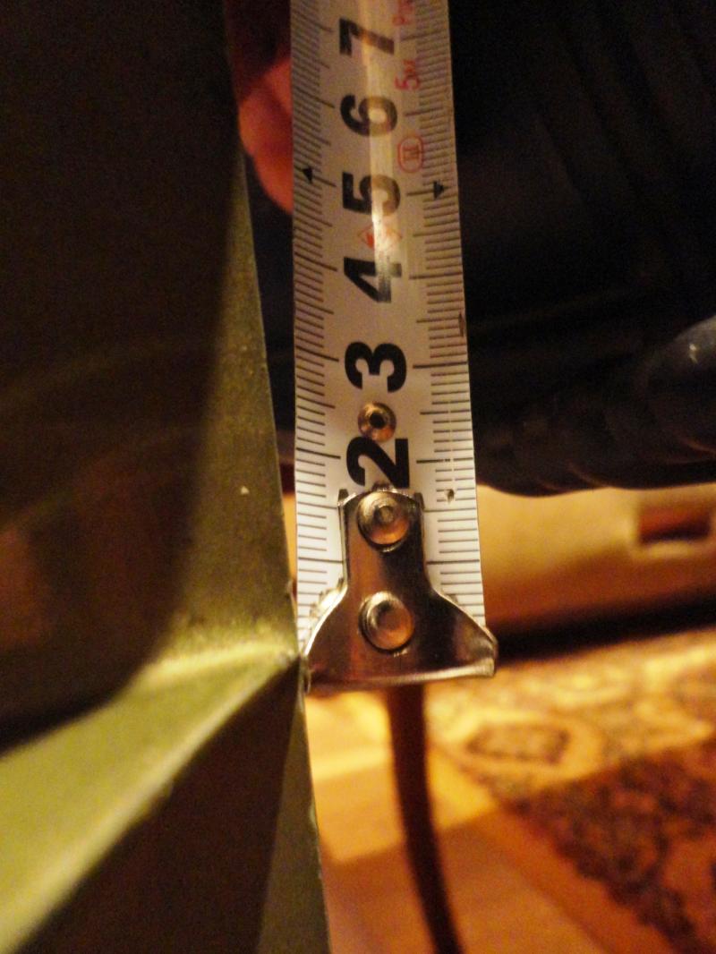

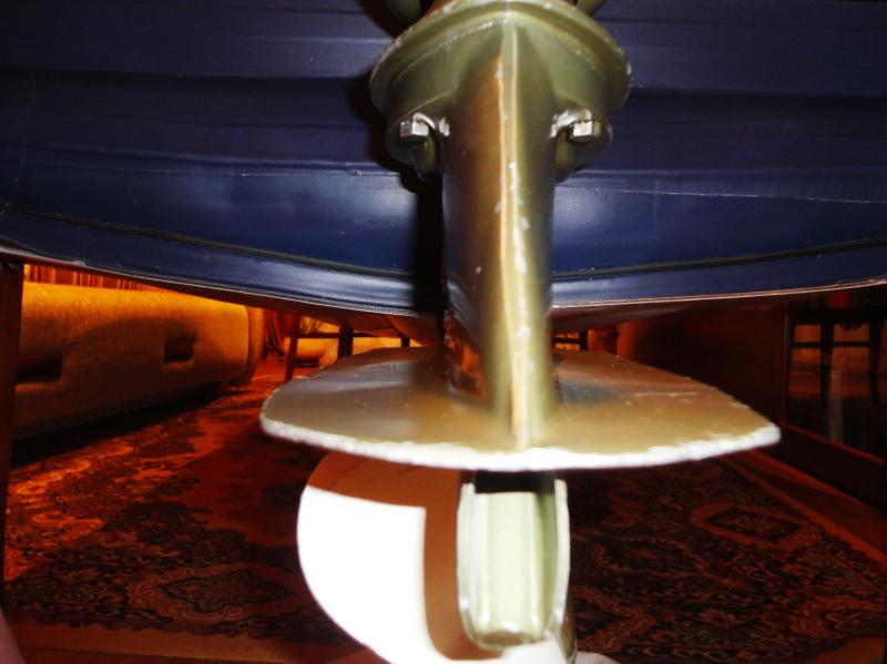

Добрый вечер.
Сегодня примерил мотор к своей лодке "REKA-340 Premium" с НДНД.
Вроде подошел :good:.

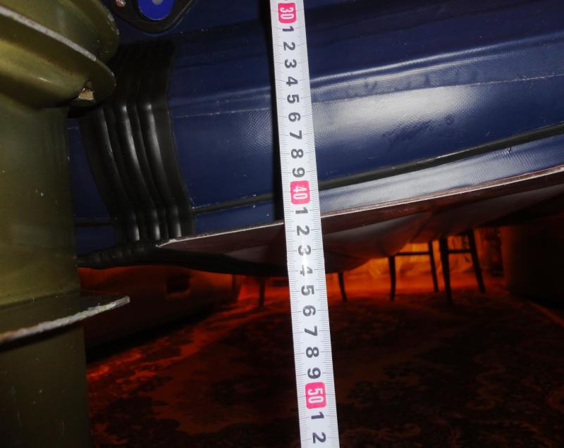

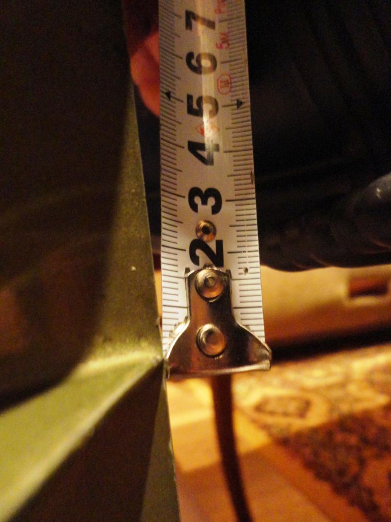

Высота транца у лодки: допуская мои погрешности в измерениях - укладывается в заявленные производителем параметры.

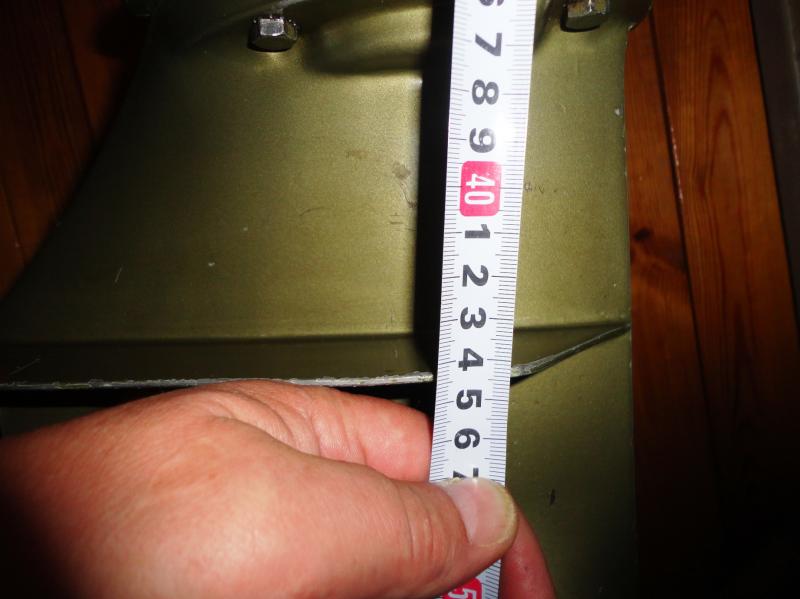

Высота дейдвуда мотора - 442-447 мм
Расстояние между кавитационной плитой и опорной пластиной транца - прим. 20-25 мм, что также соответствует теории.
Вопрос, не низко ли сидит мотор? Возможно придется на воде поиграть проставками 1,1,5, 2 см и углом наклона?
На воду так и не попал, все убираю в деревню до весны

смотриться супер.прям как мой мотор на моем групере 320 нднд.на воде посмотрите как поведет себя мотор если что переставите на одно отверстие.

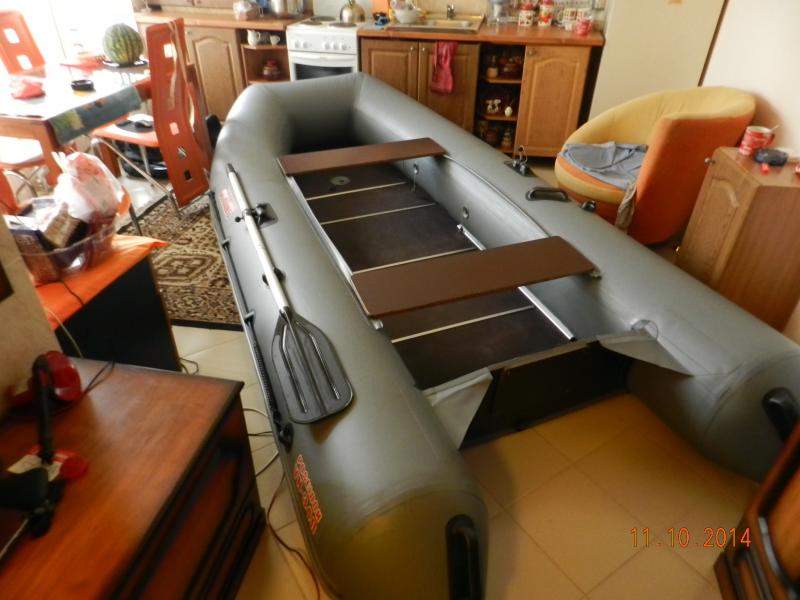

Надо Немана своего что ли в зал затащить :jokingly: Палатку собирал дома,шатер ставил но вот лодку да еще с мотором-нет :jokingly: Убирай уже,хватит-сегодня погазовал в бочке :good:
garik64
14.11.2013
1 466
629
МОСКВА
Вот вот я тоже своего викинга 340 запер на кухню,как только привез жена рада была до ужаса :unknown: но промолчала :D
макс н и
24.10.2015
300
СПБ
максим
Групер 380
Эвинруд 6, Москва 10,Крайслер 9.9
тема про мотор,а фотки лодок.

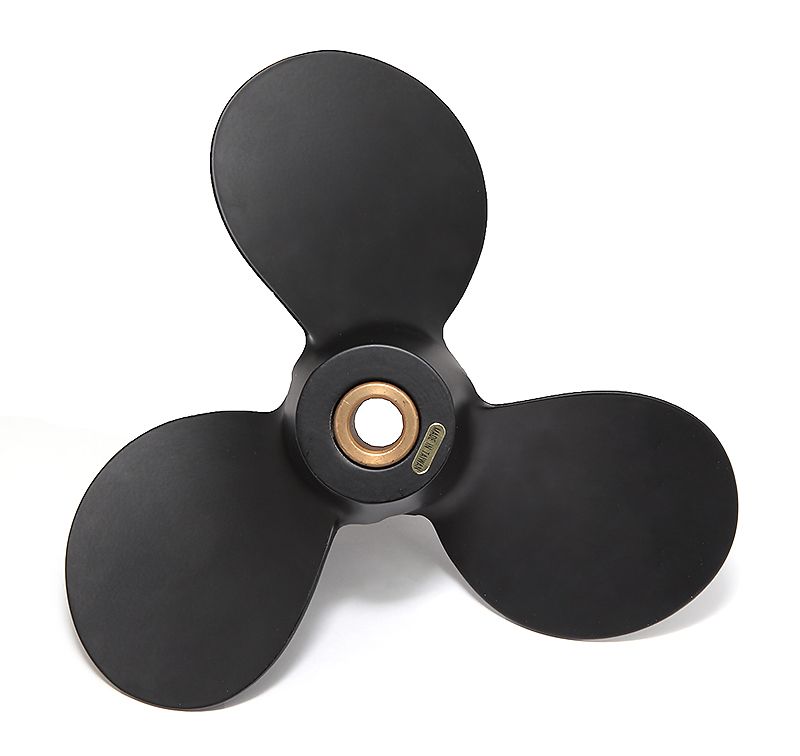

Cейчас на моторе стоит трехлопастной алюминиевый винт, партномер не выбит, есть только на торцевой части надпись - "Мichigan SМС 12".

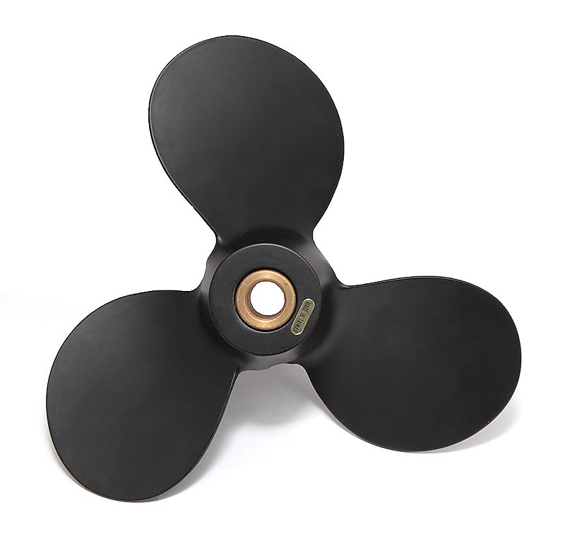

Вчера был в "Автопримере" и увидел вот такой шпоночный винт:
Название ему: "Solas Amita 3 d 8.3 x p 8 2011-083-08Р".
Цена еще старая - 4550 руб., думал купить как запасной, если отличается только по шагу от моего в сторону скоростного.
Сегодня заехал в этот магазин со своим винтом "Мichigan SМС 12", сравнил с винтом 2011-083-08Р, измерил все параметры обоих винтов штангельциркулем.
Результат замеров - полностью идентичные винты, все размеры - один в один.
Так что, "Мichigan SМС 12" на моем моторе имеет диаметр 8,3 и шаг 8.
Кто в поисках винтов на аналогичный мотор - можно покупать "Solas Amita 3 2011-083-08Р".

Только имейте ввиду Солас пишет одно, а по факту есть отличия.Так то, винт хорош.

Винт 8,3х8, больше к 9,5 или 10-ке подойдёт, чем к 6-ке. :yes:
Вот и я поэтому хочу что-то найти в дополнение к имеющемуся ("Мichigan SМС 12" 8,3х8).
Анатолий, какой размер посоветуете для выбора из 3-х лопастных?
Нужна не скорость, а тяговитость (лодка, я и снаряжение = 170-180 кг). Не знаю, правильно ли выразился?
10 099
1 479
На 6ке только двух лопастной родной винт и Мичиган. Больше не находил других. На Ямаху древнюю подходят.

Родной двухлопастный 8х7,25 мне показался чуть быстрее трёхлопастного 8х7(арт.387334) на пустой лодке. На сильногруженном катамаране разницы нет. 8,25х8 родной винт для 9,5 и для 6-ки может оказаться тяжеловатым (жаль летом не проверил :sorry: ).
