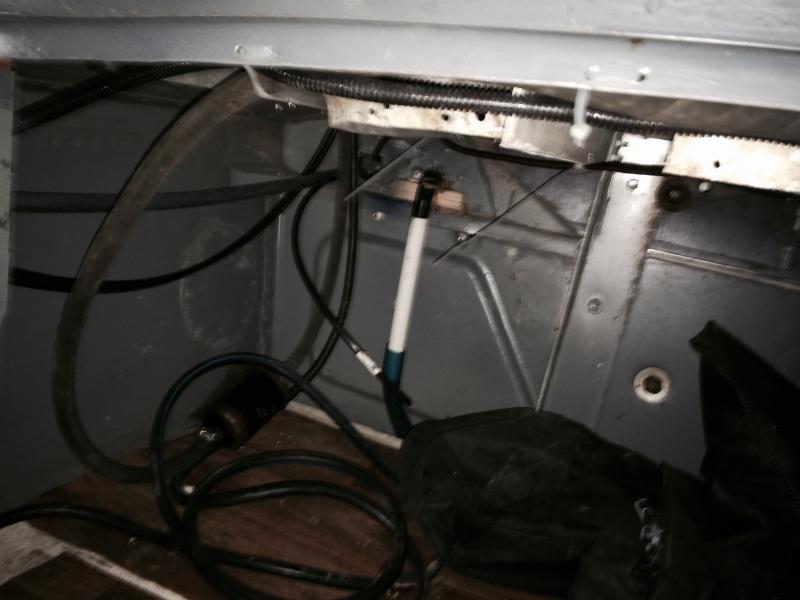

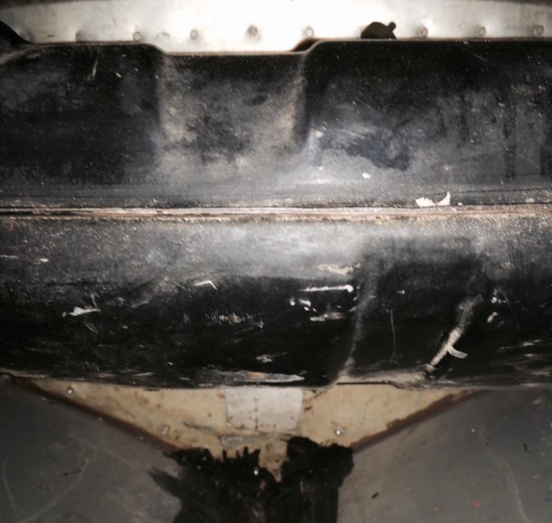

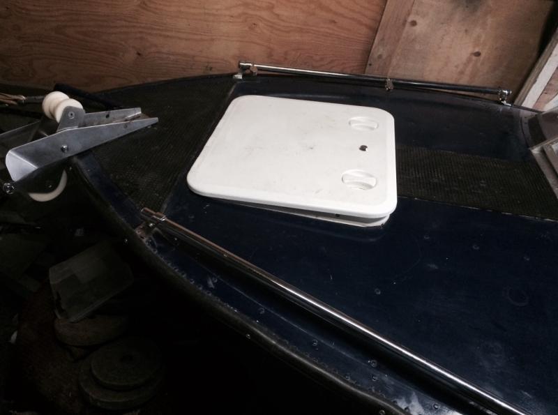

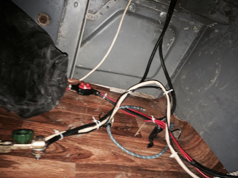

Комплект Обь дистанция,я30(3ц)Дем(l) ,Panther 135,65 акум -транец.Я с права.Стоял у меня бак от ваз горизонтальный на 40 литров+бензонасос ваз(зашитый в борт),в бомбо люке.Все хорошо только,только когда Бенза мало ,подача бензина не постоянное,бензонасос под рукой :подкачал и далее (ну уж очень часто-напрягает),нет перегородок в бензобаке-вот проблема.Мож кто решал эту проблему(не гламурно).Как вариант на авито,, все баки ,,плоский(вертикальный) под Обь 3 -подойдет?Почему вертикальный?роульс и якорь на 5 кг еще на носу лодки,может есть опыт у капитанов?Или перенести бензобак к транцу,стаял у меня там проблем не было(не долго-думаю были бы),но развесовка?Если так,то акум в ноги?Жду советов.

Вот поставил от 10 ваз

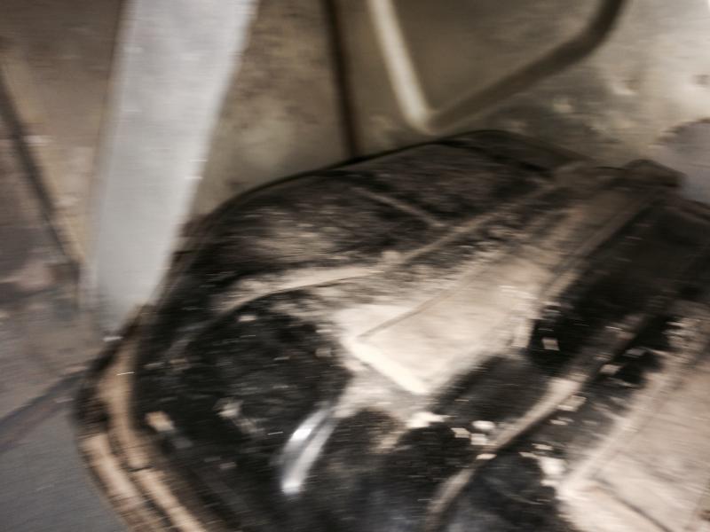

Вот еще

И еще

Б насос

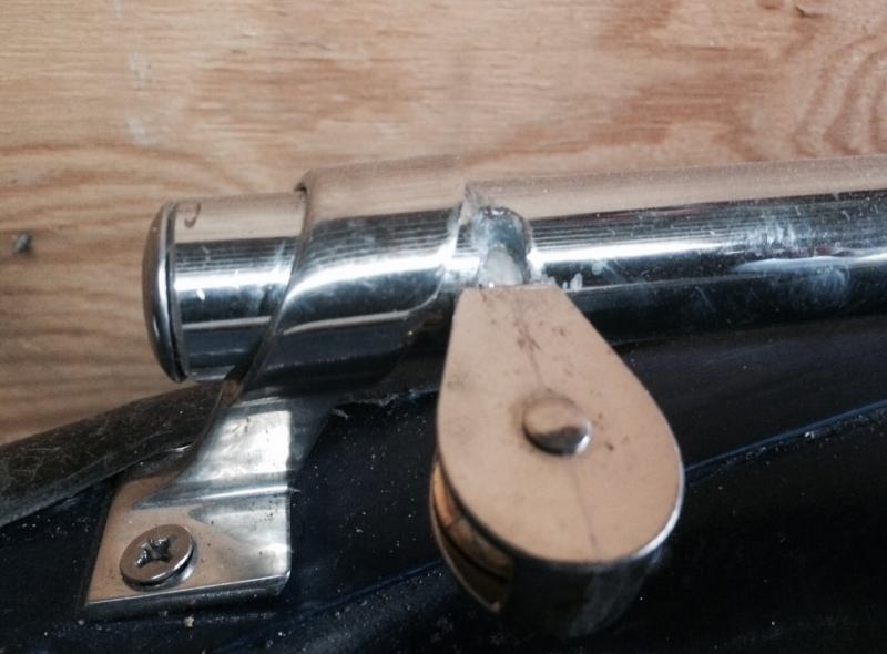

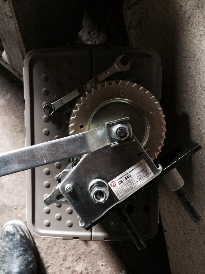

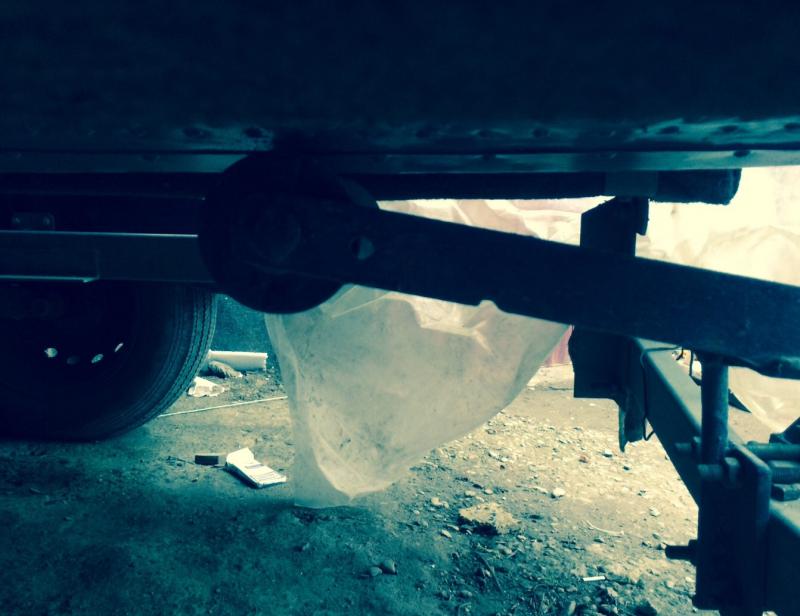

Вот роульс ролики все идет на лебедку

По Баку ,частично решил проблему, удлинив приемник б/ шлангов бензобаке на 5 см,поставил насос .Подкачал и все,в б/б. Обратный клапан от ваз,залив горловина в люке и на замок.

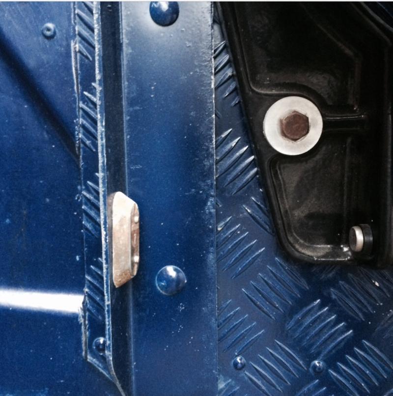

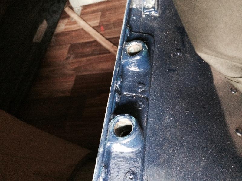

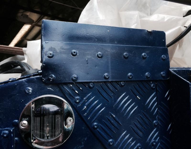

Накладку на киль усилил и поменял так

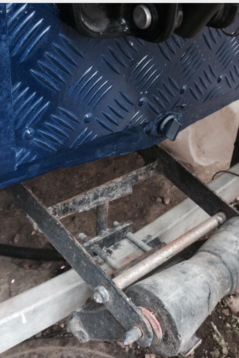

Еще качели

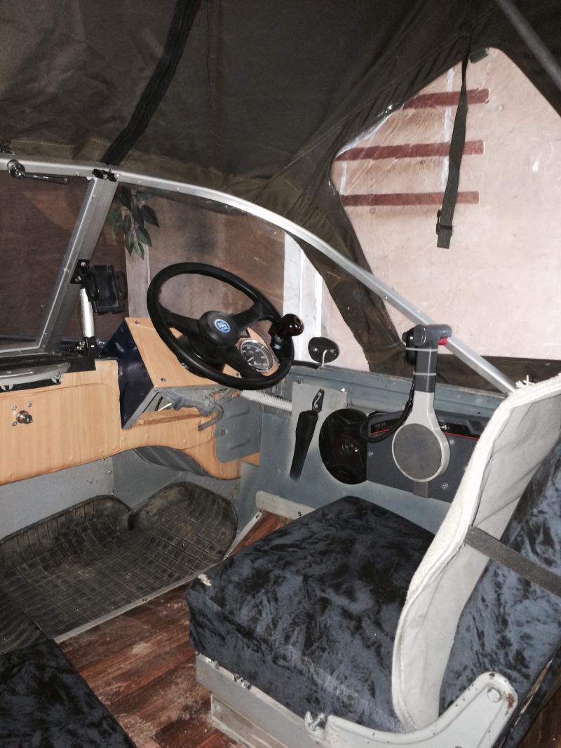

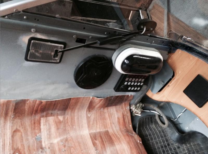

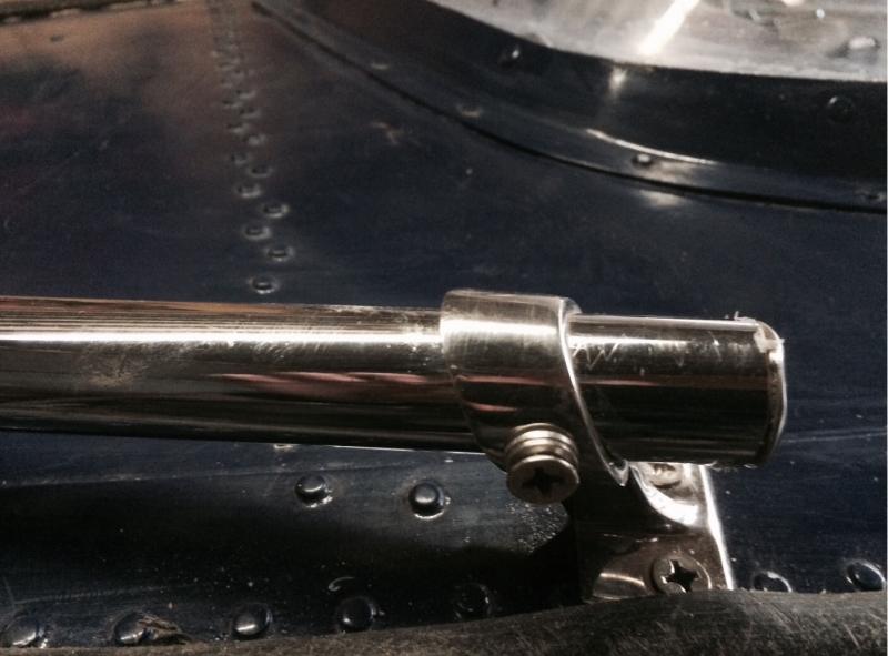

В ходовом,поставил молнии сделал(клапан),для выхода через (форточку),сразу не заказал-делал сам.

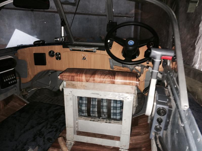

И лодка44 стекло,гемор но -и сделано,не так как мне надо.Поставил так,для того что бы по борту было свободное место,под-веревку лебедки.Которая устанавливается в эти -под уключины( мон/Дем .Секунды).

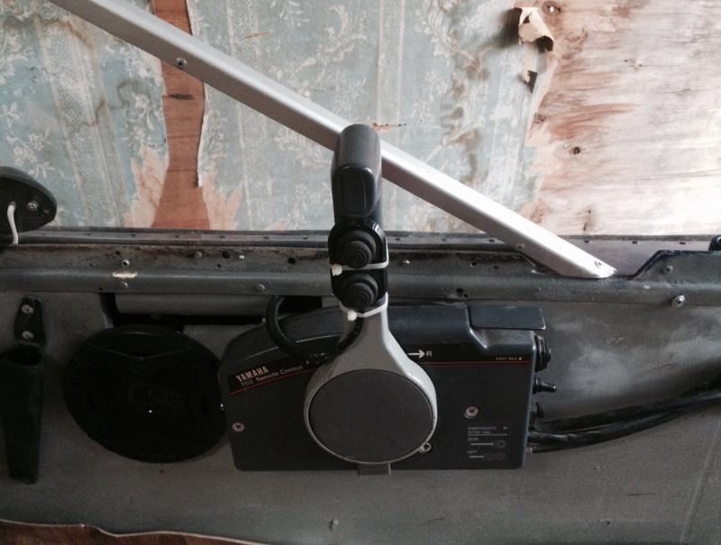

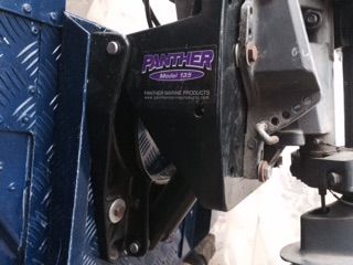

Дружище а на 3 тьем фото что за 2 кнопки на ручке машинке это гидроподъем или как :)
гин
26.10.2011
90
Фортуна, обь1(газисо )
ветерок 12+Sail15(продан), toha4t6, Y30D+мин кота (30)
qwertym сказал(а):
Привет Илья,да это привод(управления) от пантеры 135,не стал заморачиваться -установил так.
