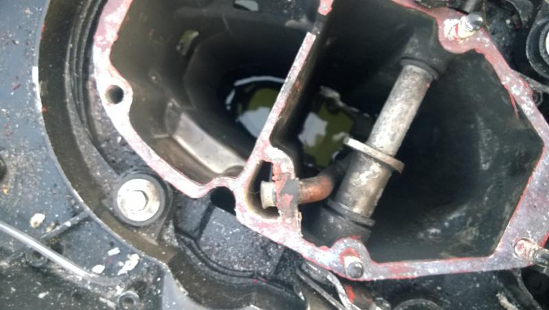

добрый день кто может подсказать на стыке головы движка и сапога редуктора кроме паранитовой прокладки еще какая то должна быть или нет :? :?
у меня бумажная была.
паронита не было. разбирал первый раз после сборки на заводе.
собирал на нее плюс стекольный клей.все гут в эксплуатации.

дело в том что вход охлаждающей жидкости в голову нашел но трубочка которая идет с помпы перед самым входом в голову повернута на 90 градусов т е просто в стенку сапога . по вихрю она через резинку входит прямо в голову а тут как
если не ошибаюсь,должно быть две трубки:
одна закачивает воду в контур охлаждения,вторая-откачивает воду из трюма. на ноге должен быть штуцер под шланг.

так и есть трюмная откачка тупо выходит наружу для дальнейшего подсоединения а охлаждение двигателя у меня повернуто в сапог и на корпусе помпы переходная резинка только на подаче по моему как то не так
Хорошо.
А канал в ноге есть,по которому вода в контур охлаждения идет от трубки,которая входит в стенку сапога? И ответная часть на блоке?
не сравнивайте с вихрем. точнее принципиально они похожи. но вся соль в деталях.
эти моторы в свое время были в авангарде. бундесвер на вооружение арунду брать не будет.

Да нижний подшипник отличается от верхнего все равно нашли выход не без доработки но думаю ходить будет вот трубочка подачи воды так и надо или как
да,так

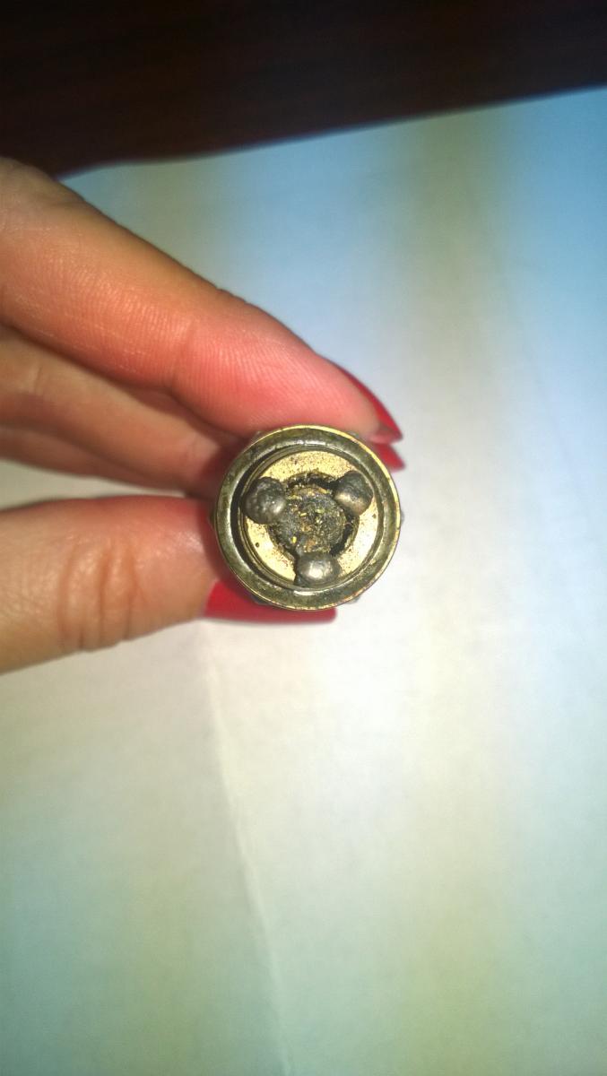

из за чего может происходить такая ерунда со свечой
