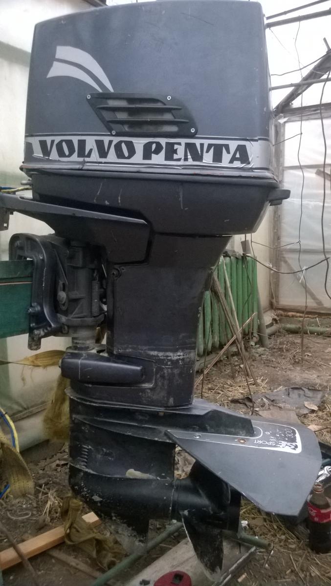

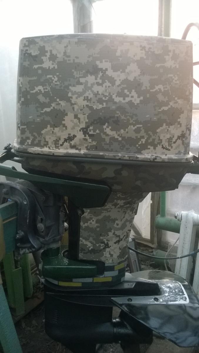

привет чесной компании стал обладателем вольво пента 45 1989 гв ну как обещали завели все функционирует и тем не менее ребята кто что скажет где чего на него еще можно взять больно понраву моторчик после вихря вообще на 7 небе за ранее благодарен
Александр привет и Добро пожаловать на форум! Поздравляю с приобретением, а где фото и видео зверькА? :unknown:
Скобарь
12.01.2010
780
135
Печоры-Псковские
,Янтарь2,нордик 360,
всяк разно.
Поздравляю прекрасный мотор :good: .но с годом выпуска продавец слукавил :shock: ,подвесные моторы фирма вольво не выпускает с 1979г :pardon: .а запчасти в финляндии или эстонии очень часто попадаются.

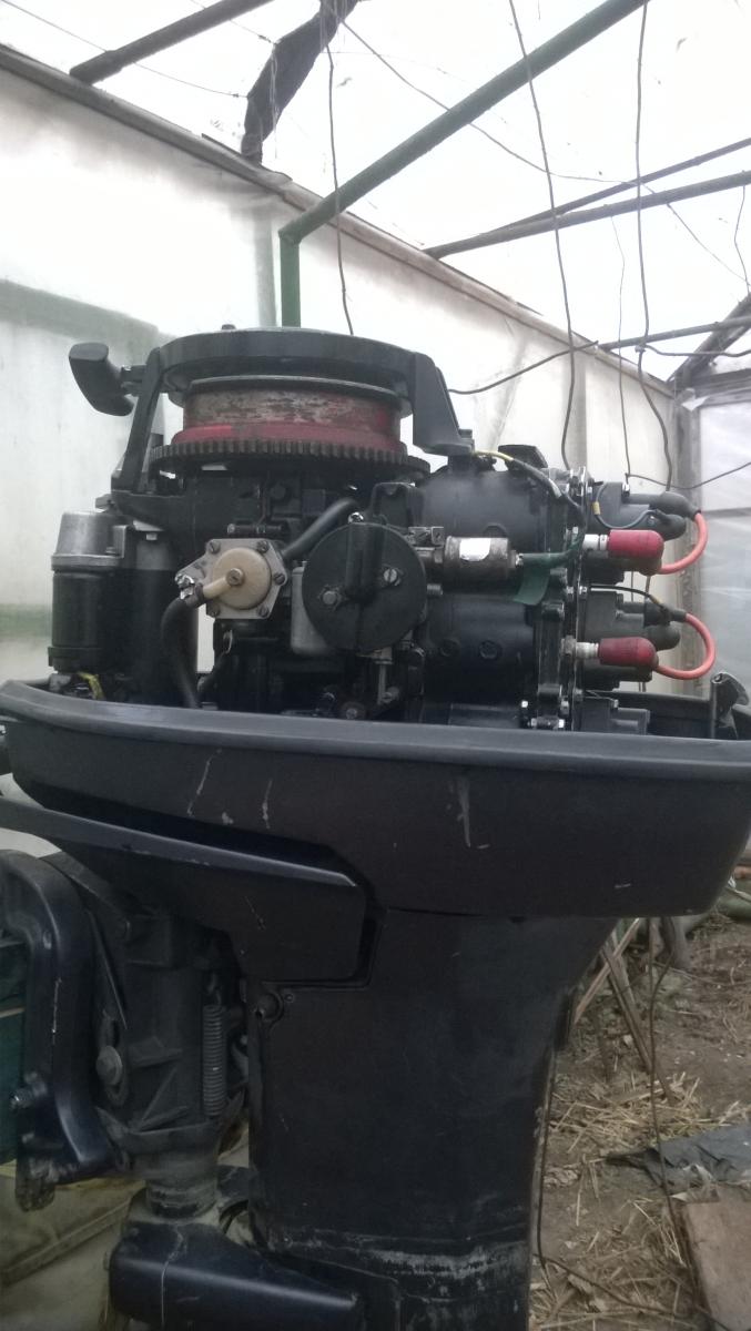

как смог
Один карб на 3 цилиндра - нет проблем с задИром при отказе "одного из" в распространенном 3х карбовом варианте :good:
И редукция 2,9 - монстр!!! :shock:

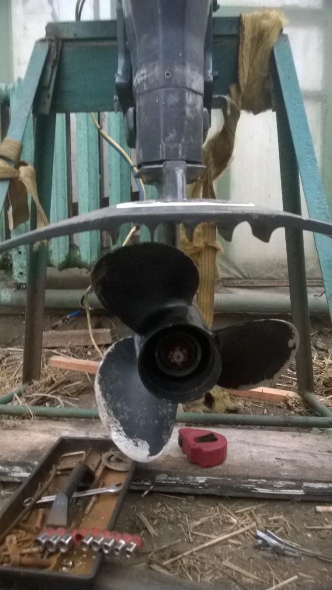

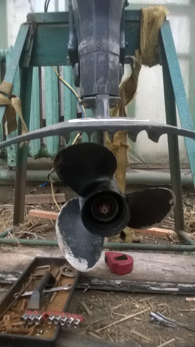

какие винты на него подходят если запчасти есть в финляндии и эстонии то подскажите ссылочку как туда достучаться за ранее благодарен а так же ищу желающих приобрести вихри и мешок запчастей к ним
:pardon:
10 097
1 476
Это самый легкий мотор с такой мощностью.До сих пор ни кто не сделал такой. Винты от Джонсона смотреть. Юра на смене сегодня,будет завтра.

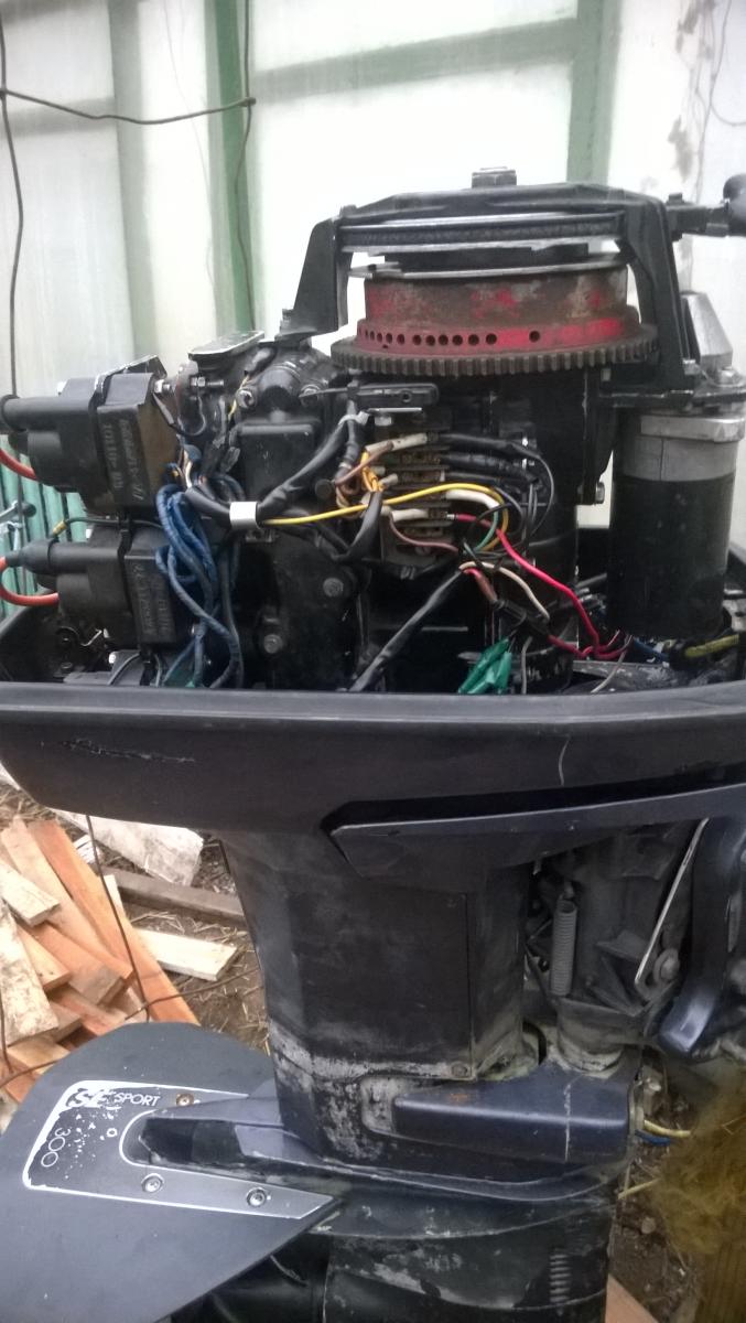

может кто подскажет где на него электро схемку цепануть вот счастье было бы

А винты можно от современных смотреть.
Снимаете свой винт-и в магазин примерять.

честно не знаю но крутит только снял на профилактику . кто знает обязательна ли работа помпы откачивающей воду из лодки
kocheef
148
Санкт Петербург
Сапсан 380 Нептун 3
Архимед пента 140 Вольво пента 140 вольво пента 250 джонсон 50
Стартер на пенту 250 и больше есть в Питере на разборке моторов за недорого под венец с большим зубом (обычное кулачковое зажигание) и блок ваш 3 цилиндровый тоже там видел цену не спрашивал

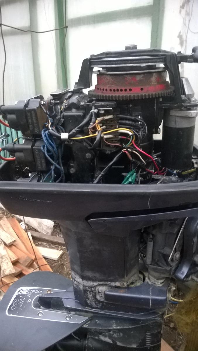

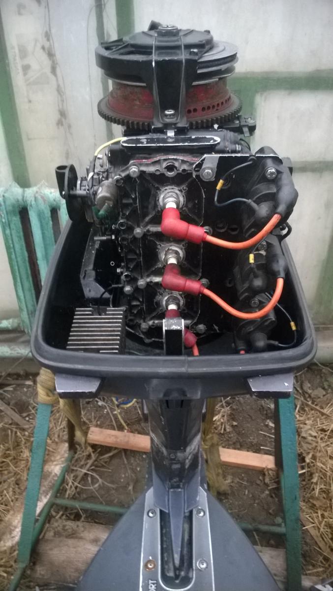

в районе средней свечи брызгает вода из под прокладки наверно и туже среднюю свечу выплюнуло с резьбы не поступает топливо в камеру сгорания пока на плюнешь в карб кто что подскажет с чего начать что бы не навредить за ранее благодарен
Блин... хорошо если гидроудар не словИлся с деформацией среднего шатуна. ИМХО свечу вышибло как раз водой "ибо жидкость не сжимается". Начинать со съёма головки и проверки прокладки, остальное "по хОду дЕла" :yes:
Александр 67
26.11.2015
37
Украина Запорожье
Александр 67
Вольво Пента 45
в этой модели головка блока отсутствует как таковая свеча вкручивается прямо в гильзу и как оказалось там просто отсутствовала прокладка а раз так диагностика всего моторчика думаю в моих же интересах вот где бы узнать как правильно его разобрать за ранее спасибо
