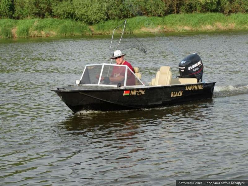

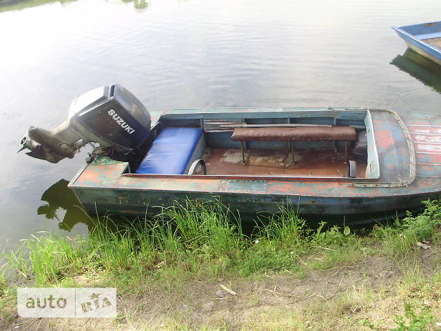

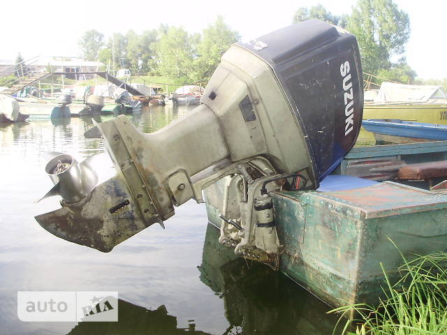

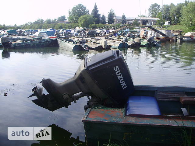

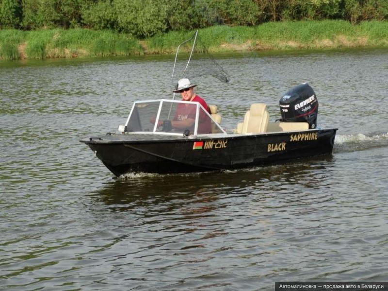

Дима посмотри что человек повесил на мою Южанку-2 :eek: до этого была новенькая Хонда 50 я ее вешал потом чел захотел и купил Вятбот опен 470 я ему палтос перевесил и он Южанку продал :) .И вот случайно увидел ее в продаже.http://av.by/public/public.php?event=Vi ... d=11255561

Вон Ильич на своей Ю-2 гоняет 40ку 4Т и всё в норме вроде :pardon:
Только потом Ильич заклепочки подтягивал, так как его "любимая дэвушка" Ю-2 (с его слов) протекать стала :(

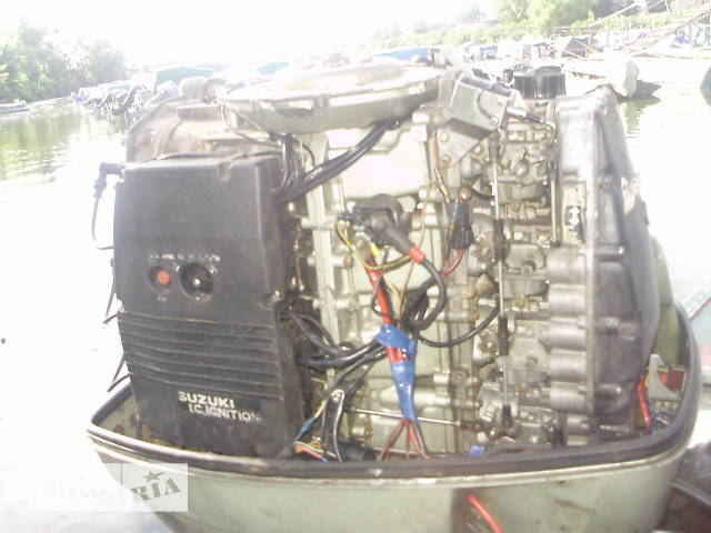

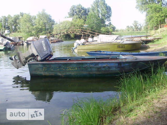

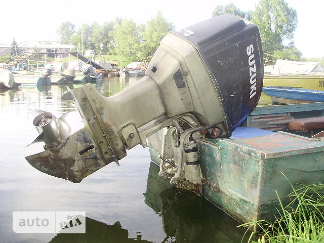

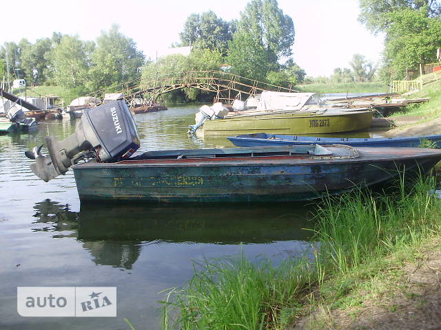

Когда то в объявлениях продавалась Ю-2 с мотором Сузуки 140 2Т, человек тоже при продаже утверждал, что ничего страшного нет, нужно только с головой дружить и все будет в порядке :lodka_m , как по мне то здравый смысл все же должен присутствовать. Так что как видите 75 л.с. это не предел для "титанового" корпуса Ю-2 :good:
Не Жень... мы тут клИнику обсуждать думаю не будем :D ...

Да нет !Это не клиника.Это РЫБИНСПЕКЦИЯ(надпись просматривается).
Одно другому не противоречит, мы все люди :pardon:
