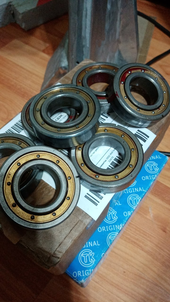

Я на своем снеже поставил авиационные подшипники 35-206Б1Т2 (на фото). Хотя там и сам мотор тюнинговый. Вот и на Вихрь-30 смотрел что нибудь из хороших. Но нашел только KOYO.

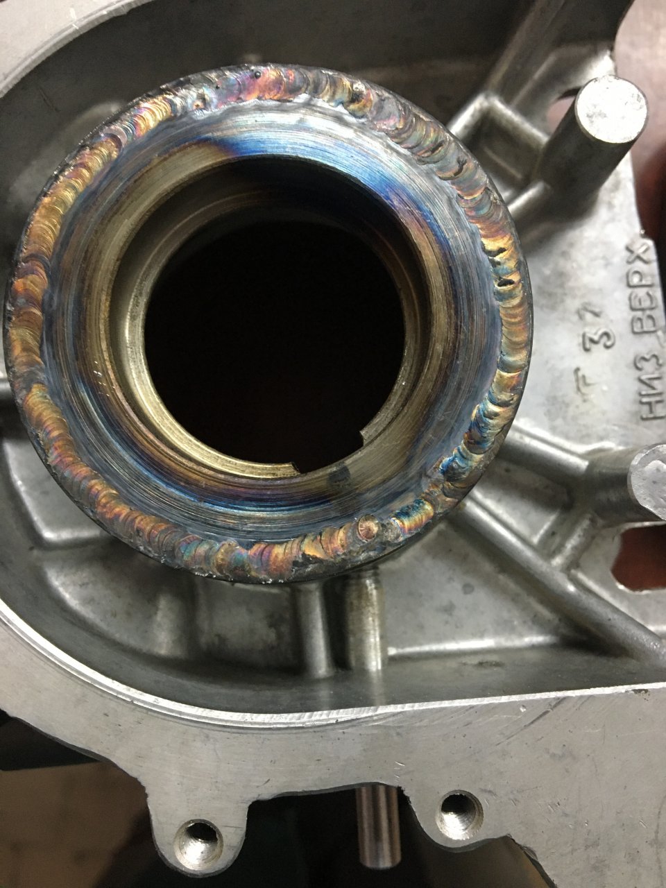

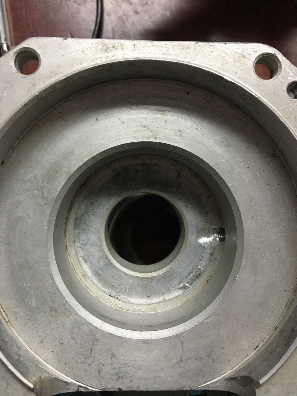

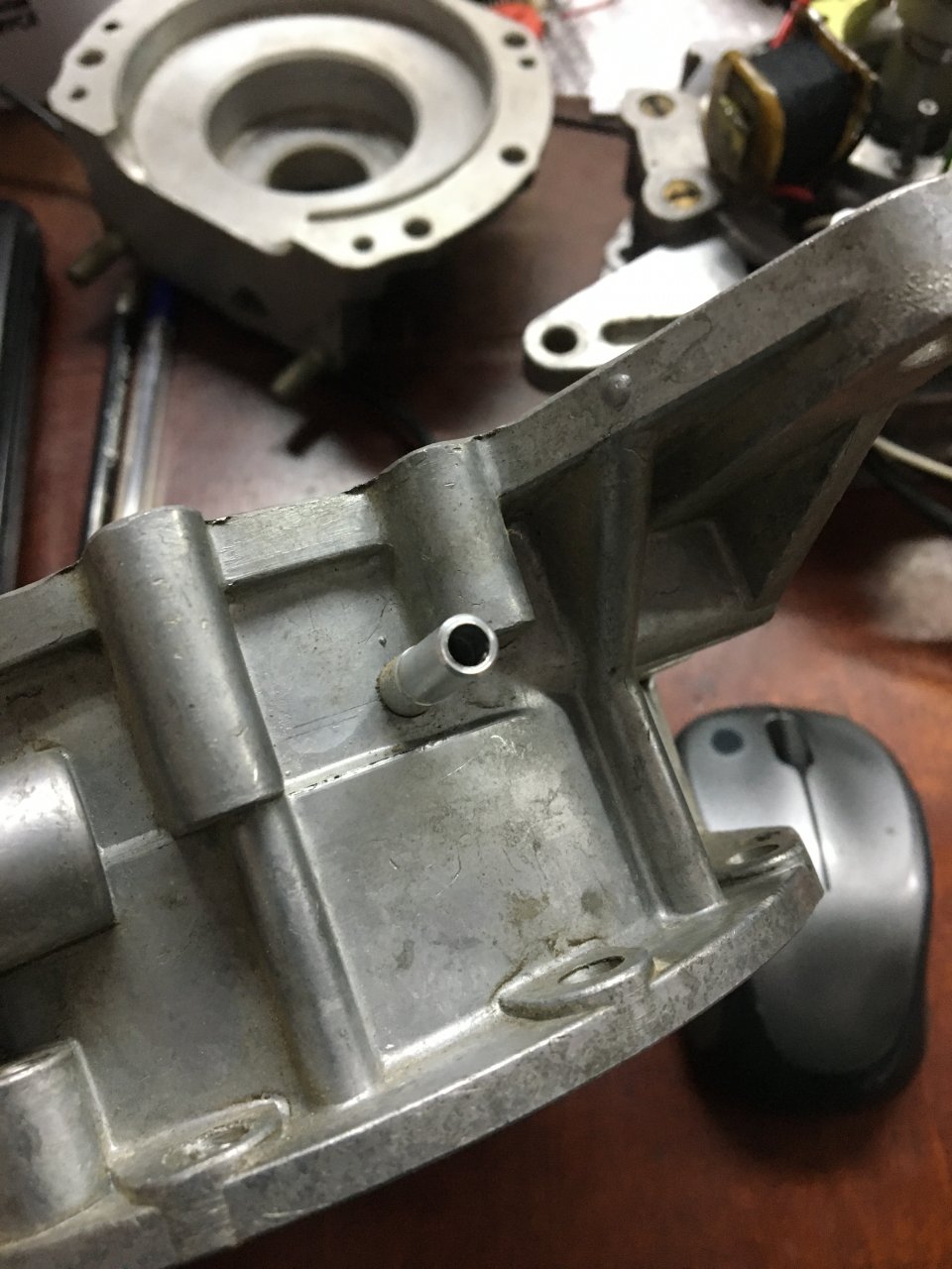

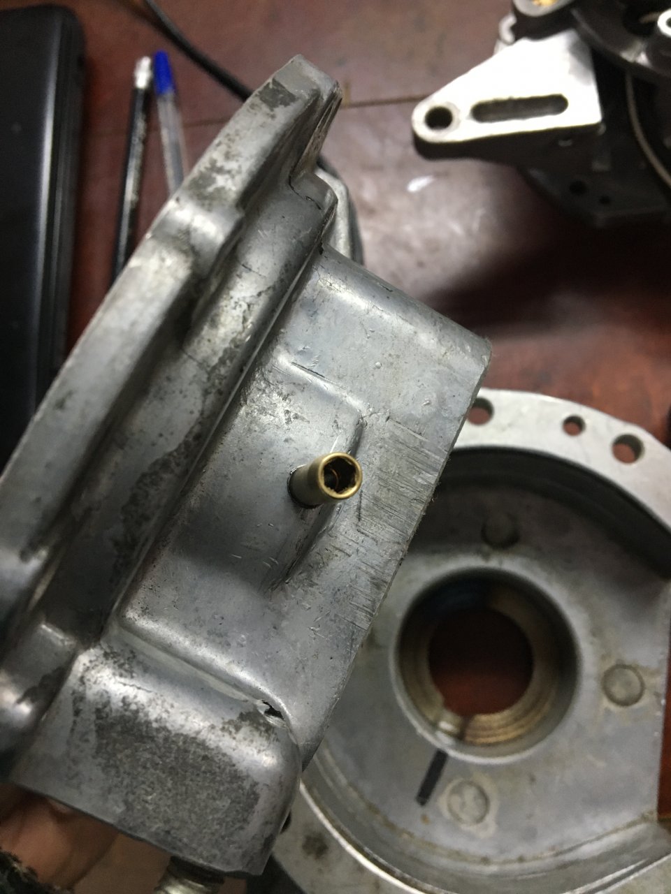

Интересно, а можно схемку в студию?
В верхней крышке ещё канавку не доделал для прохода масла. В верхней крышке можно посмотреть как починил сломаный буртик. Соединяем штуцера шлангом в который вставляем клапан от тохатсу.

Совершенно не поддерживаю, установку верхнего сальника в самый верх посадочного места картера, тем самым вы увиличиваете консольную нагрузку на верхнюю шейку коленвала. Закрытый подшипник с родной смазкой перехаживает несколько коленвалов. Все эти перекачки конденсата ерунда полнейшая, и без них мотор работает долго.
Почему ни один мировой производитель не считает это ерундой?
И на сколько увеличится нагрузка? Подшипник смещается на половину ширины обоймы. Есть масса моторов на которых сальник перенесен вверх и они работают!
