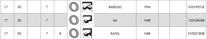

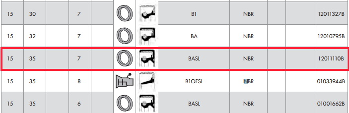

Немножко обновлю. Сальники редуктора новой конструкции по каталогу Corteco
Сальник вал шестерни
Сальник вала винта
