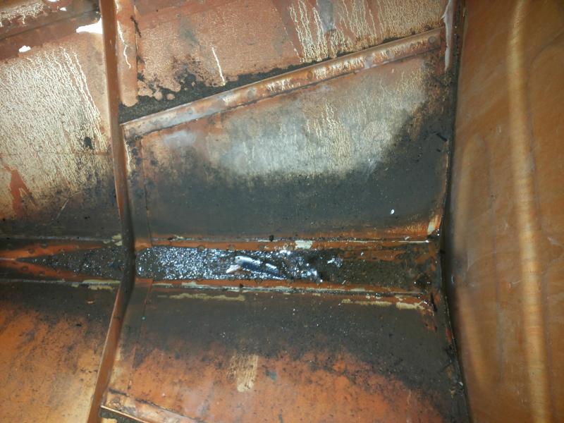

Все! Вскрыли! Мне удалось открутить 14 винтов из 18, остальное отец доделал. Говорит открыл, там на дне немного воды. Стенки как будто в ржавчене или в грунте. Не было времени изучить, сейчас поеду сам смотреть! Что там внутри!
DANTIST
30.11.2015
Ярослав
казанка м
Tohatsu 9.8
Ну вот как все выглядит
DANTIST
30.11.2015
Ярослав
казанка м
Tohatsu 9.8
Не могу еще фото загрузить. Короче я все почистил. Воды было не много, земля там была. Борта покрыты чемто. Да еще на шпангоутах нашел какие то цыфры ГП 100-500-28 какой то значок и в кружке 58. Цифра 28 я так понял номер детали, так как с другой стороны все тоже самое только 27. Кто что подскажет что это?

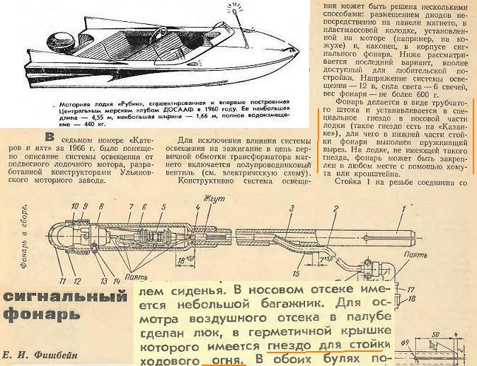

shalagin
05.08.2012
1 806
258
г.Сыктывкар
Ветерок-8м
DANTIST сказал(а):
Спасибо за поддержку и за мнение по флагштоку. Тоже самому хотелось бы сделать его. А нет ли фото оригинала флагштока с флагом на казанке. Я не встречал...
Это гнездо для стойки ходового огня при плавании ночью... Но флажок то-же поставить можно, лишь бы он не мешал обзору и не стал причиной членовредительства. Вдруг кто-то из пассажиров подскользнётся на палубе, и сядет попой прямо на флагшток :shock:
  • 96 КБ Просмотры: 1 421
