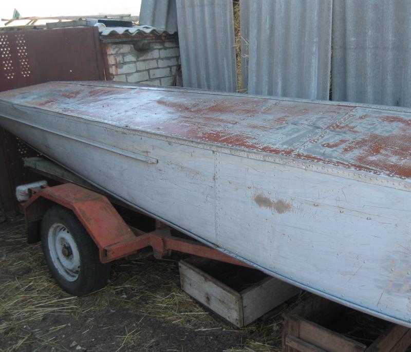

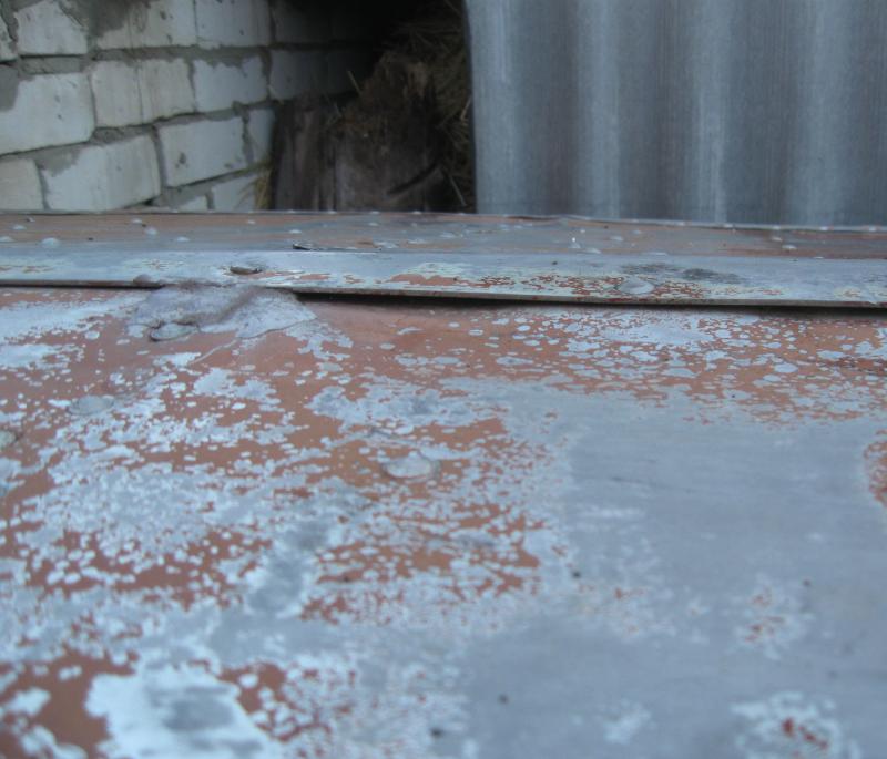

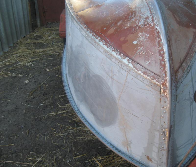

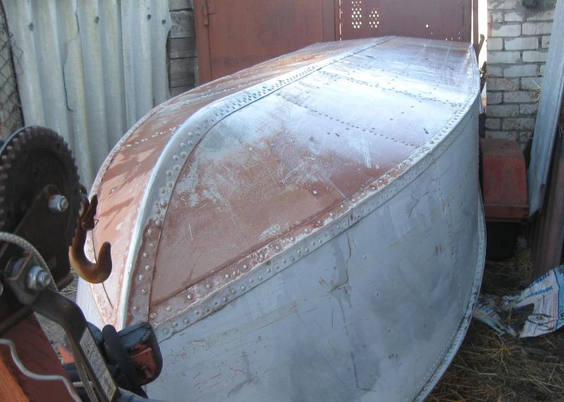

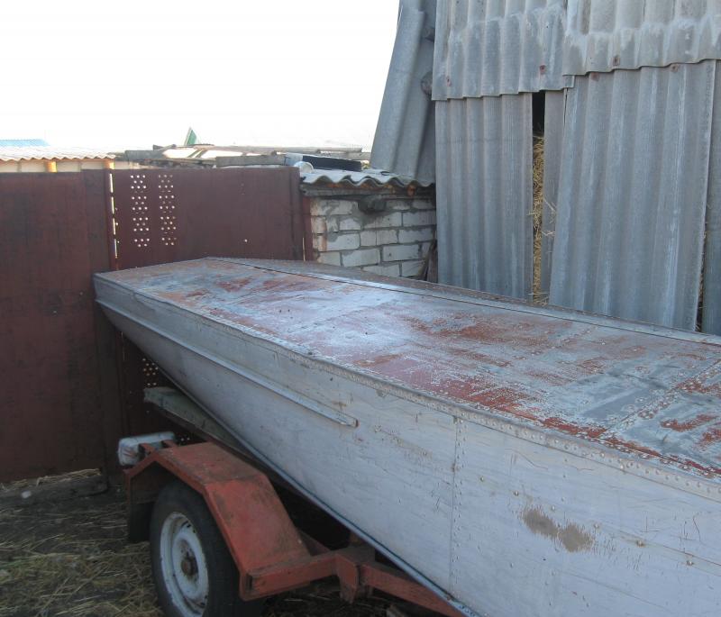

Ну что могу сказать сегодня день был удачен,но не для меня.Ту лодку забрали вчера за 18 тыр.Позвонил с утра и мне это сообщила хозяйка,но тут же поправилась и сказала,что знает кто в соседней деревне тоже не прочь избавиться от казанки,хозяин умер,плавать не кому,вот и продают.Подъехал поглядел,ну надо признать что лодка в отличнейшем состоянии,без платок гнили и не разу не красилась,только дно когда то давно красной краской или с завода была она так покрашена.. И в одном месте на киле есть зазор между накладкой и корпусом,фото самое первое,а так зер гуд все,и снутри так жеТолько номера и бирку на ней я так и не нашел.И хотят они за нее 25 тысяч,документов нет.Вот и думаю.Толи брать ,толи нет,дорого на мой взгляд.Жаба душит и понимаю что за 25-30 тысяч можно найти и воронеж и крым,правда состояние будет чуть похуже чем у казы.Прикладываю фото и жду коментариев :pardon: ;) :good:

У вас ГИМС строгие ребята?
9 554
4 757
Без документов ,это геморрой! И с учётом этого цена не должна превышать цены металлолома.Тот кто проходил тернистый путь легализации лодки ,я думаю что не раз проклял тот миг когда сам себя уговорил что это дело раз плюнуть.Да и Казанка не та лодка за которую надо бодаться с законом.
Barloy
05.11.2015
Неман 2 Флинк 320кл (казанка 1 флинк 300 были)
Я-9.9(15)была ветерок 8 был ямаха-2 тохацу 18
На неё с 9.9. на..х документы не нужны теперь. Но за 25 тыров.... казанку без булей без стекла (кажется) и тем более без доков я бы брать не стал. Т.е. моя жаба твою твою жабу поддерживает на 100% т.к. документы тоже стоят денег. моя жаба за 20 её бы не взяла наверно даже с родными вёслами...
Это хлопотно, когда вы с пустыми руками идете её ставить на учет. Я в 2000 году регистрировал, напечатал от имени базы отдыха "Рога и Копыта" кассовый чек, товарный, счет-фактуру и накладную на перевозку (по принципу, чем больше сдадим, тем лучше), оформили без проблем. :pardon:
Сейчас, такой вариант может не прокатить. Я бы покупая лодку 60-70 года без документов, взял у продавца расписку. Думаю этого будет достаточно. Сами подумайте, старушке 50 лет, все родственники давно порезаны на метал, какие документы?
