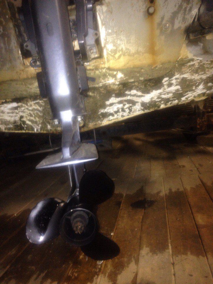

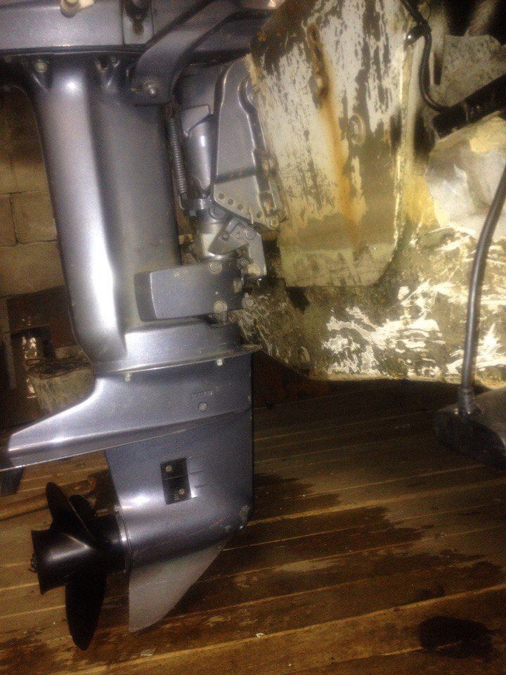

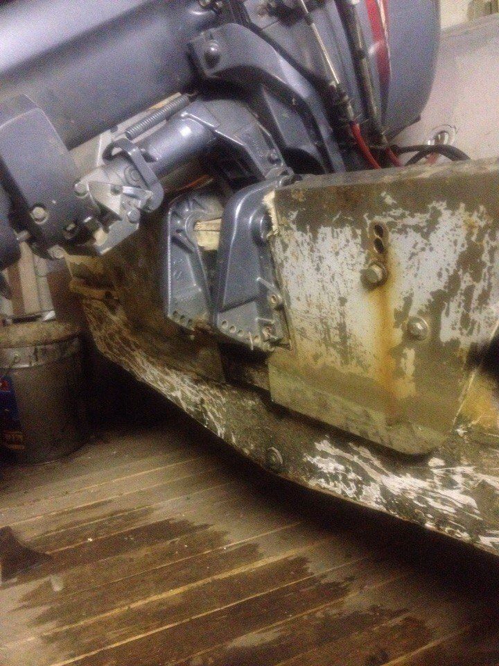

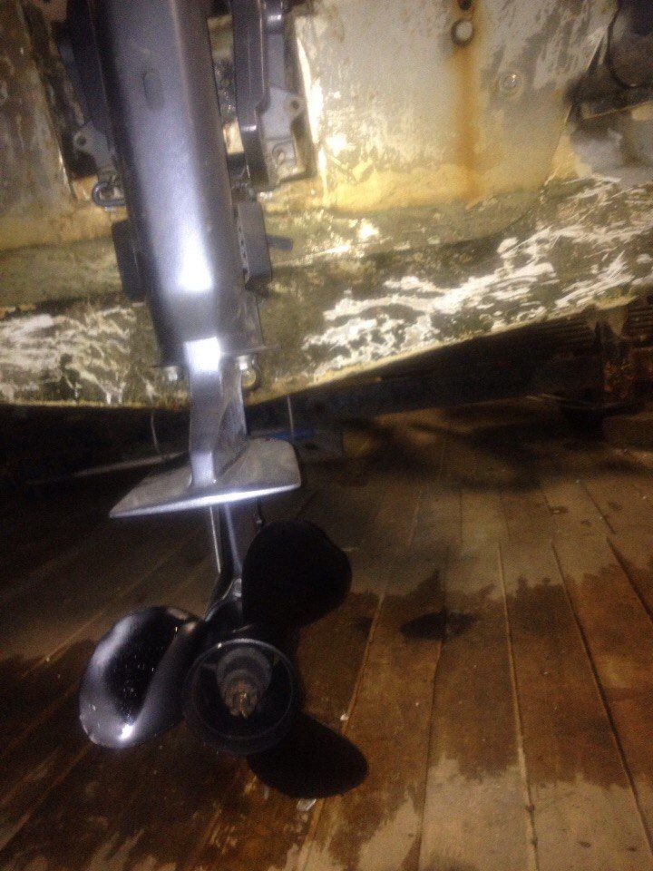

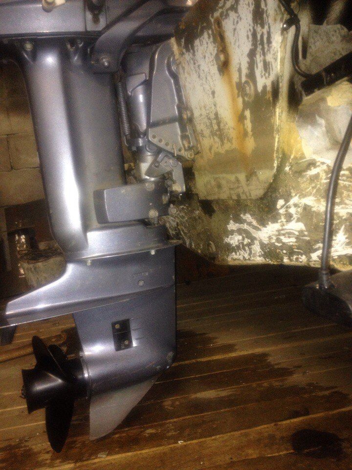

Добрый день, а мотор на какие дырки установлен, может фото есть? Загрузка как, нос пустой?

Добрый день, вы имеете ввиду дырки которыми регулируется угол дифферента мотора? если эти дырки то на второй дырке, поднимаешь на третью хапает воздух, опускаешь на 1 прижимает нос еще хуже!нос пустой, кроме как спас жилетов и огнетушителя там нету ни чего:)

про фото забыл, сегодня вечером сфоткаю скину ;)

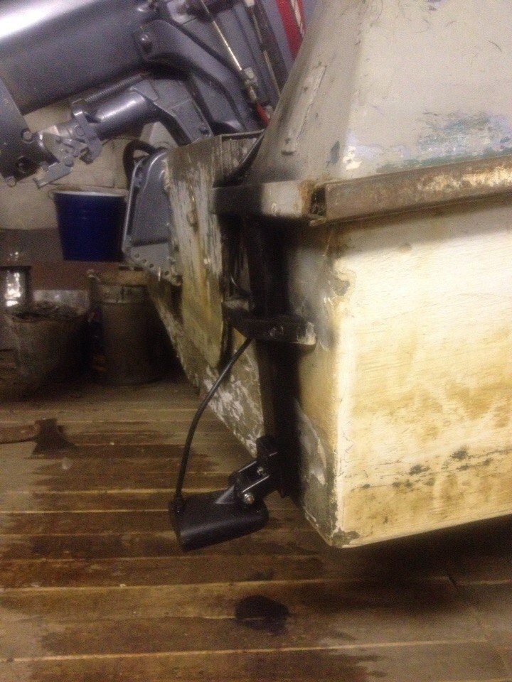

АКП в ровень с килем или ниже? на последней фотке кажется что на 2-3 см ниже
ниже на 2см, когда была вровень то вообще не ехал нифига, опустили мотор стало лучше!

Посмотрел мотор, стоял на третей дырки, на Проге на второй

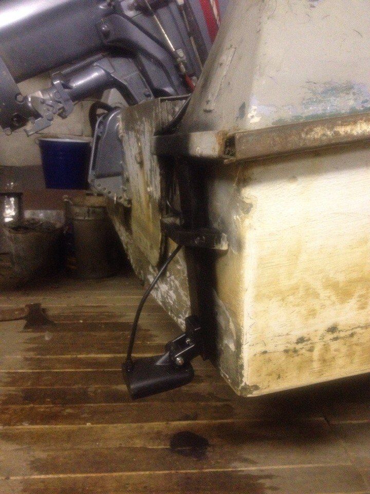

Есть такой вопрос, может быть делал кто нибудь самодельную защиту киля так сказать KeelGuard??? А то отец совсем не задумывался этим вопрос раньше да и вообщем то и пред идущие хозяева тоже!

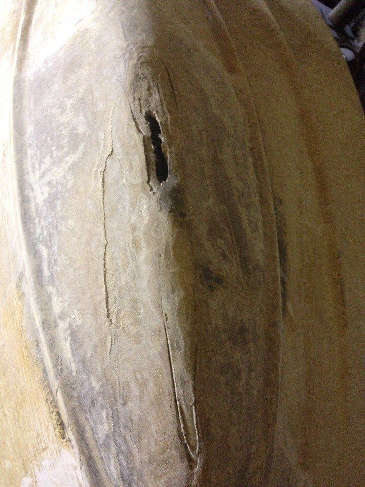

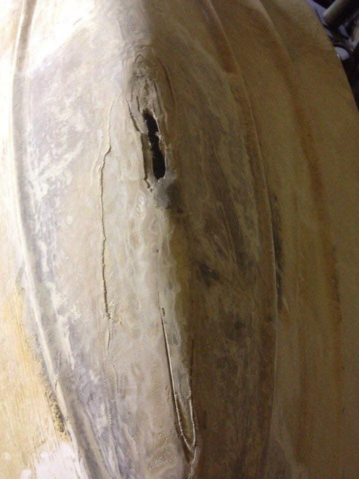

Я думаю ответ на фото Кирюхи...
Андрей (shkiper) правильно заметил - осмос!
Лодка носом напитала воды, вот и не шла как следует пустая, а при загрузке кормы - огонь! )))

Делал из нержавейки и прикручивали на герметик саморезами.( доберусь до катера сфотаю)
Наконец то доделал лодку :yahoo: :yahoo: :yahoo: Спусти на воду и вуаля лЯтит как Летучий Голандец:D Вообщем все хорошо перестала рыть носом :)
