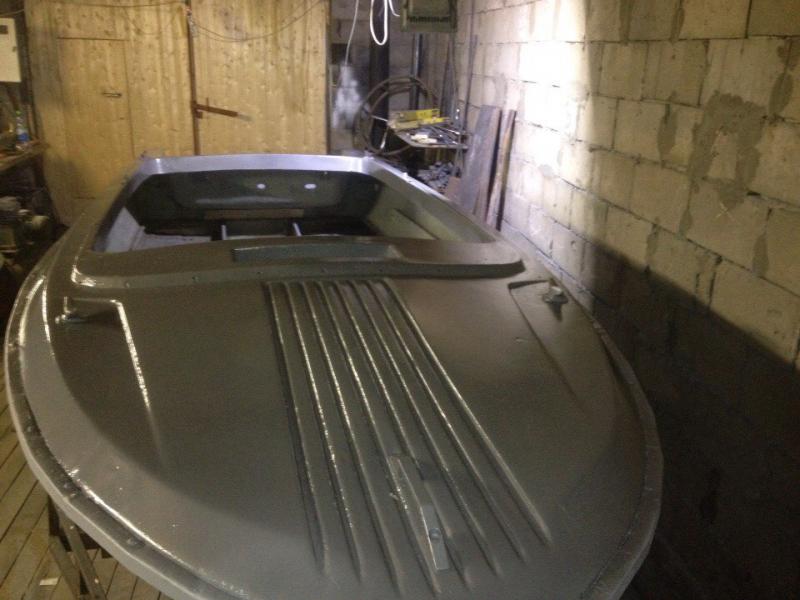

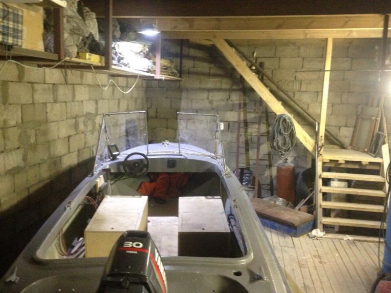

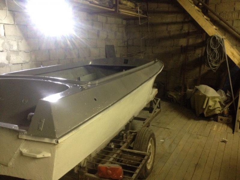

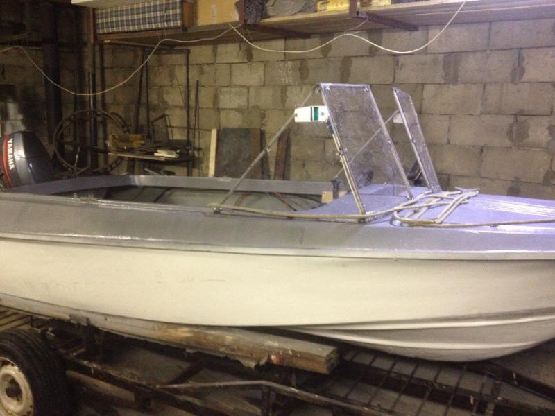

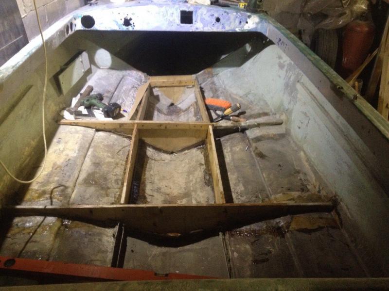

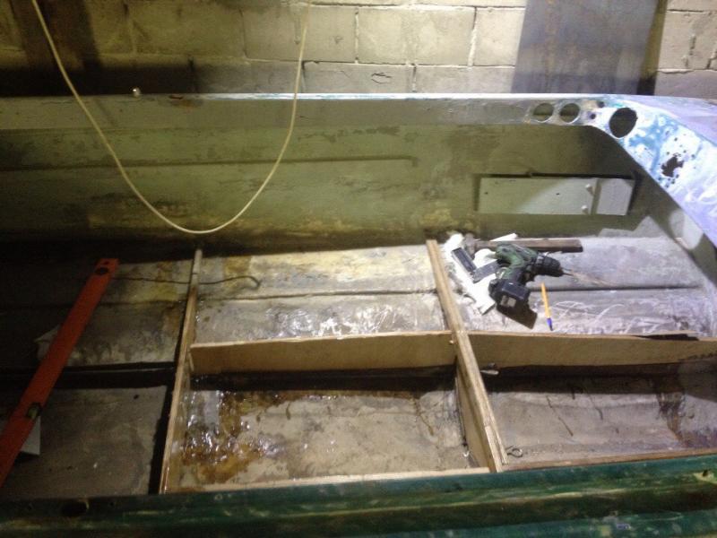

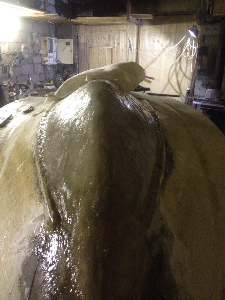

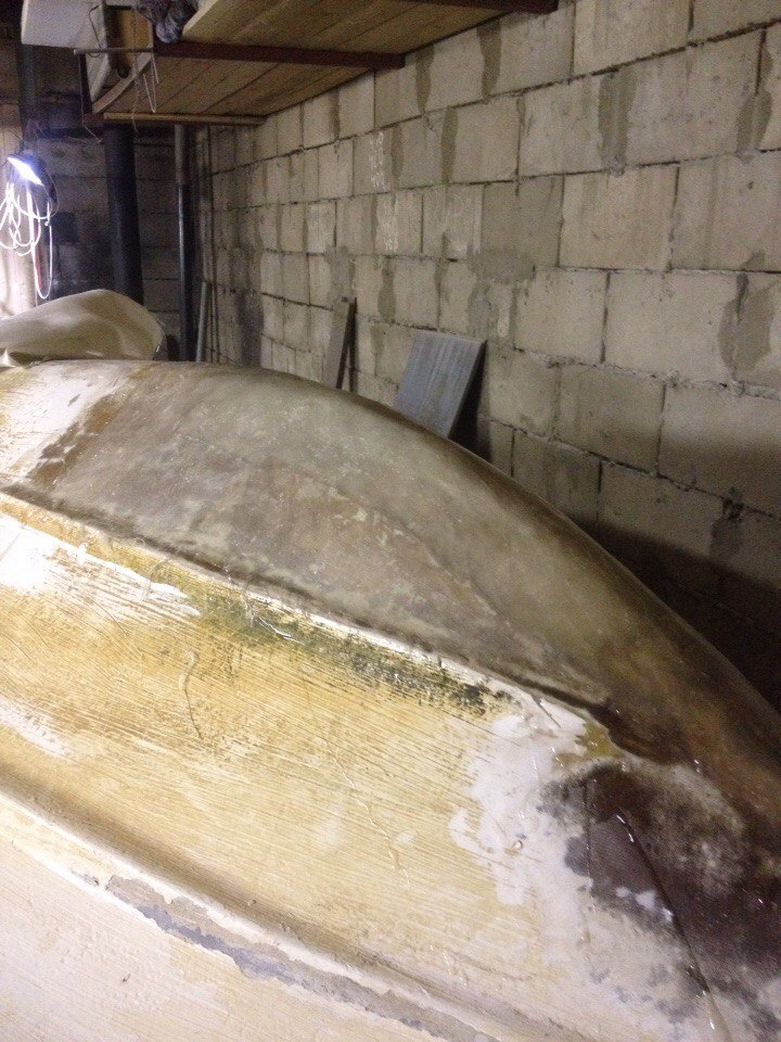

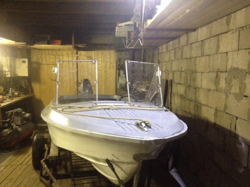

вот фотки процесса ремонта:)Правда не все моменты, но хоть что то:)
11 450
5 072

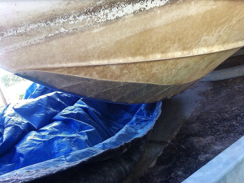

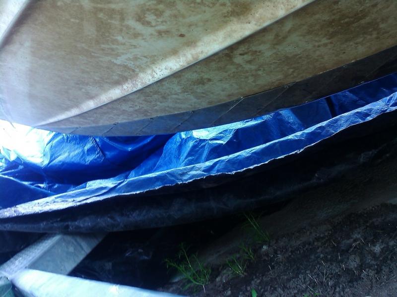

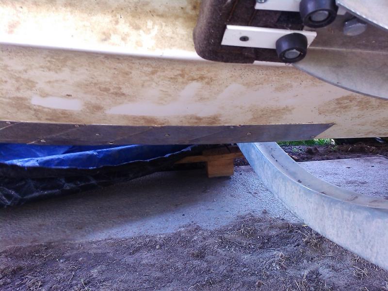

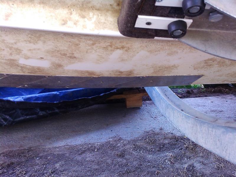

вот фото кильгуарда из н.ж.,но думаю что стыки лучше проваривать т.к. сейчас по прошествию 5-ти лет местами отходит и появляются пустоты
Классно смотрится :good: Спасибо за фото:)

Фото мои,работа не моя.......я в качестве стороннего наблюдателя и консультанта.

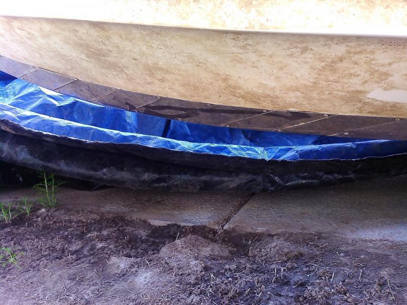

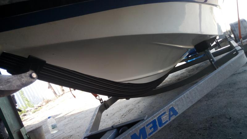

Ну вот фотки прилипли . На всю длину лодки этот кильгард обошолся 2750 руб . Сам материал (зашитная полоса ) 2500 руб. и герметик 250 руб . Ищи защ. пол. -это защита киля для надувных лодок . Если не найдёшь в магазинах , то в интернет-магазине 1000 размеров есть . Но я видел дешевле . И герметик для ПВХ и пласмасс высокопрочный . Два тюба . Защ.полоса кстати растягивается и подрезать на изгибах не надо . Мы клеили ,не снимая с прицепа как и американские кильгарды , только в 10 раз дешевле . Возникнут вопросы пиши .
