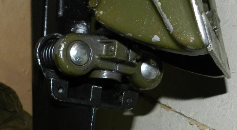

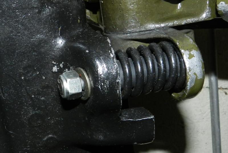

vistas70 сказал(а):
Приветствую всех!
Для покраски разбираю ногу М-М.
Решил выложить несколько фото того как человек решал проблему с потерей пружин.
Рассказывать особо нечего - всё на фото.
Может кому пригодиться.
Еще один способ решения такой проблемы. Еще и кронштейна не было. На болты одеты отрезки шланга, а пружины от клапанов ГАЗ-69. Теперь уже и кронштейн стоит, и пружины родные нашел, а болты оставил - для надежности.

Тоже подходящий вариант :good:
