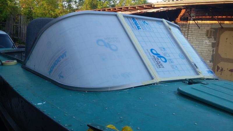

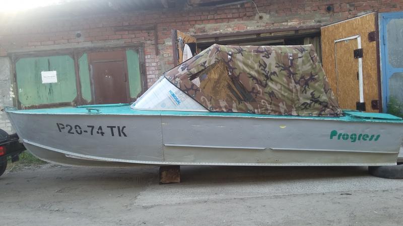

Установка стекла от лодки44.

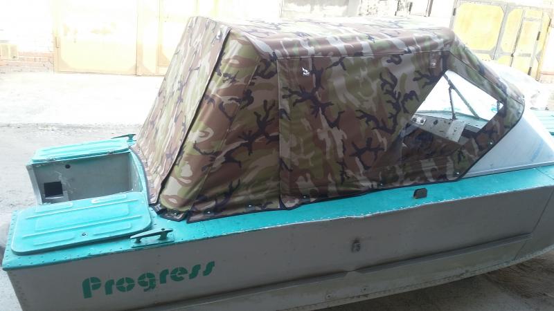

Народ, подскажите, у кого лучше заказать стекло, у лодка 44, или с Нижнего Новгорода вседлялодки.рф?
я брал в тентплюс-8100 вышло. дешевле чем в лодке 44- но при сравнение по качеству материалов-лодка 44 получше. но для меня не настолько что бы переплатить 50% стоимости

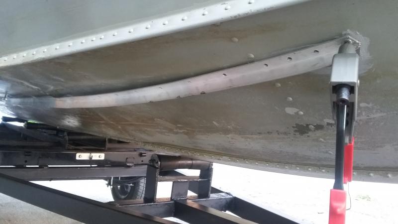

Вчера разберался с продольными реданами , ухххх всё разметил просверлил и на тебе гр...ный инструмент взял и подвел . Пришлось покупать мощнее :(
Смотря какой бюджет. :pardon:
А это фуфло только для клЁпок до 3мм. :yes: , я таких два "убил" :hahaha:

Вроде не плохо получилось.
Я крайние клепки (угловые) заменил на винты. Гораздо прочнее. А сначала тоже по две клепки поставил.Разболтались.

neherta сказал(а):
Проверим как себя будут вести если чё заменим. :pardon:

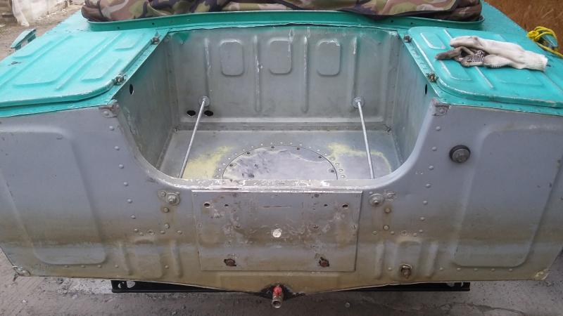

Мужики помогите с транцем усилить под 40лс :unknown:

Если доска не сгнила - катайся наслаждайся! Этого будет более чем достаточно.
Проверим как себя будут вести если чё заменим. :pardon:[/quote]
Укрепляй впереди винтами сразу! Сорвет первую заклепку, а потом и все остальные, как пуговицы на рубахе. И будет у тебя столько фонтанчиков, сколько было заклепок. ... а до берега несколько километров, представь, что может быть.
Бывало..

лодочник 35 сказал(а):
Бывало..[/quote]
Хорошо укреплю винтами из латуни. :good:

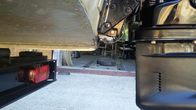

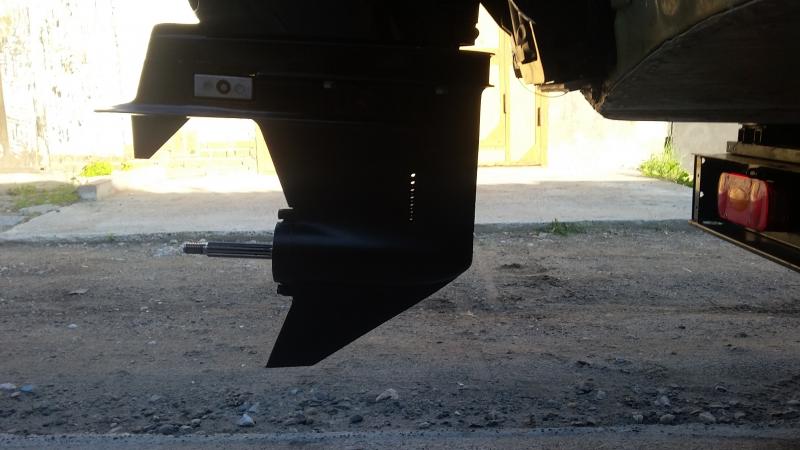

Мужики выручайте что делать?
Пащка
124
Северск
Паша
Прогресс 2м
Меркурий M 40 F E EFI.

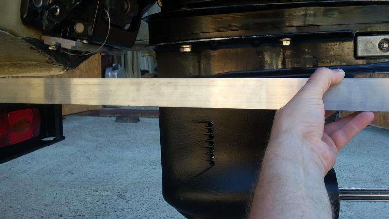

Ещё пару фоток.
setttler
08.01.2016
114
Абакан
Прогресс 2М
Меркурий 60
Дружище, а нога ближе к транцу не прижимается?
