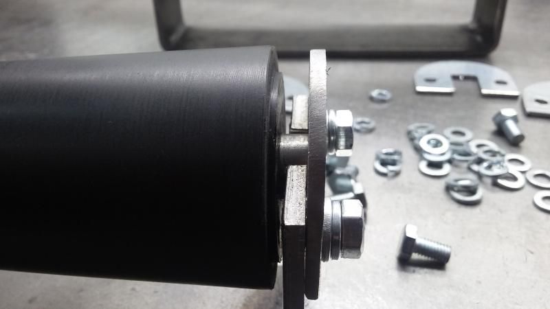

Сегодня соорудил для прицепа

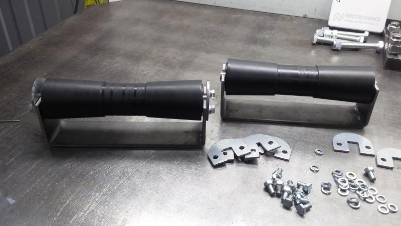

Ещё

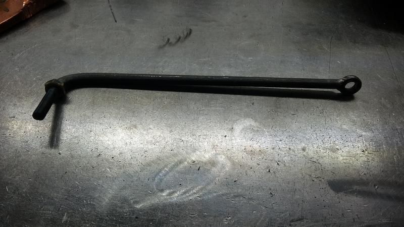

Рулевая тяга, шлифую и красить.
Я на концы трубки приварил рулевые наконечники от квадрика. Цена вопроса 420 р. за две штуки.
Ну, а у тебя уже продумано, будет работать..?
1 356
Если ставить рулевые шарниры с двух сторон рулевую будет выворачивать, трос крутиться будет в трубке.
лодочник 35
18.04.2013
135
35 регион
Паша
Прогресс 2 1968
Сейчас Тохатсу-25 (раздушенный в 30-ку), были Нептун-23, Вихрь-30
Меня это не напрягает. Один наконечник приварен жестко, а второй вкручивается в резьбу и зафиксирован контргайкой. Это дает регулировку правильной установки "спицы" штурвала и свободный ход троса по трубке, без перекосов при рулении.

Можно ещё дешевле , я на прошлый мотор родную кочергу отрегулировать из-за рецеса П2М не смог , взял б/у стойку стабилизатора разрезал пополам , один конец подсогнул, нарезал резьбу и взял трубочку и тоже нарезал резьбу - результат получил регулируемую тягу без люфтов. на шаровых наконечниках. Родную от ямахи продаю за ненадобностью.
Отличный вариант, может кому и пригодится! :yes:

лодочник 35 сказал(а):
Проверим если что можно и переделать :yes:спасибо за совет ( наконечники :good:

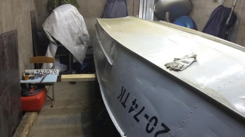

Ну всё оторвал прог от стены , как говориться начнём :)

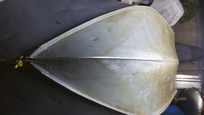

Ещё снимок

Именно так все и делают. Только весь уголок, и каждую заклепку на поулеретановый клей геерметик сади. И толщину уголка не менее 3 мм бери.
А если не уголок а Т образный профиль посадить?

Пащка сказал(а):
Не вЫгнешь ты тавр в "двойной кривизнЕ", я пробовал topic2122-25.html#p27517 - пришлось одну полку спИливать, чтоб уголок получился :yes:

Пащка сказал(а):
Путём нагрева ?

А зачем танцы с бубном? Уголок 4 мм и всё. На уголок жалоб не было, все косяки связаны с крепежом. Люди сажают уголок на вытяжные 4,8 мм - были случаи, отрывало. Дима Ледник сажал на нержавеющие 6,3 мм (ЕМНИП), доволен, в идеале на обычные полнотелые закрепить с полиуретановым герметиком.

Карамазов сказал(а):
А зачем танцы с бубном? Уголок 4 мм и всё. На уголок жалоб не было, все косяки связаны с крепежом. Люди сажают уголок на вытяжные 4,8 мм - были случаи, отрывало. Дима Ледник сажал на нержавеющие 6,2 мм (ЕМНИП)...
Я их на 6,2 люминь сажал - не оторвёшь :D ... но сейчас бы постАвил на 5-ку нержу с НОВОЛом 630-тым :good:
з.ы. Да... 4ка слишком толстая - не вЫгнешь по профилю днища, там 2мм. - заглаза!, да и смысла нет, днище - 2мм, толщины соединяемых металлов будут одинаковые - в самый раз :yes:

Днище дюраль, а уголок люминь. она мягче, я правда почему-то только правый, может из-за течения, когда на телегу укладываю регулярно кончик загибаю. Который ближе к корме. В этом году плавно подрезал на нет. Клепки герметичные 4.8 , 4 года. Уголок 30х2
Электрод диаметр 5 нерж пойдет? Маркеровка ОЗЛ 36 :unknown:
