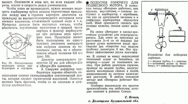

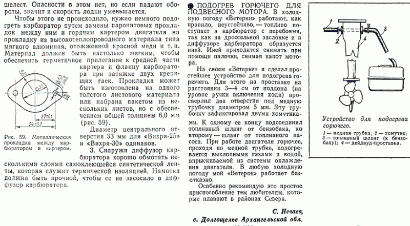

Вот "рецепты" борьбы с инеем,- книга Страшкевича, стр. 132, и КиЯ № 112, стр. 51.

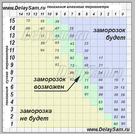

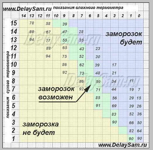

Точка росы (и заморозок) зависит от относительной влажности воздуха и его температуры. Чем выше влажность тем меньше будет вероятность заморозка. Поэтому, если рядом с карбюратором будет вода, то карбюратор не замерзнет: надо, чтобы воздух для образования топливной смеси был очень влажным. Вопрос как это создать?

Реф-мех, при всём уважении, позволь не согласиться. Был у меня нынче случай на реке. У нас всё лето шли дожди, уровень воды в реке ни разу к летнему даже не приблизился, поэтому влажность, я думаю была максимальная. В один из выездов карб на Вихре заволокло пеной или эмульсией цветом как у масла, которое я замесил в бенз. Температура +15градЦельсия, влажность максимальная, мелкий дождь моросит, переходя в мелкую водяную взвесь в воздухе. Что это было: иней или из другой области науки, только на ощупь эта субстанция была как пена для бритья. Остановился конечно, потому что мотор ручку перестал слушаться. Пока разглядывал, эта субстанция растаяла, мотор-то горячий. Я не один раз попадал на обмерзание карба осенью, поэтому знаю что это такое. Но в +15 я и помыслить не мог что это возможно. Поэтому теория с таблицами это хорошо, в меня тоже этой теории в своё время "впихали", но очень хочется придумать что-то практическое чтоб помогало. Не взыщи если резковато. И может это вовсе из-за масла, жидкое специально для лод моторов, как-то на автоле и на дизельном в +15 такого не бывало. Может это результат реакции бенз+масло+влажность? Но от этого не легче, надо чем-то лечить. Чем и как?
Глянь выше таблицу - там видно, что при 15 воздуха и 100 влажности, до выпадения росы надо охладить воздух на 2-3 градуса.
Карб при работе плюётся, смешивая с конденсатом и образуя эмульсию. При охлаждении корпуса на нём эта эмульсия оседает и густеет. Удерживается потоком засасываемого воздуха. Остановился - охлаждения нет, потока воздуха нет - оттаяло и стекло... Не заморачивайся - стечение погоды и обстоятельств!
