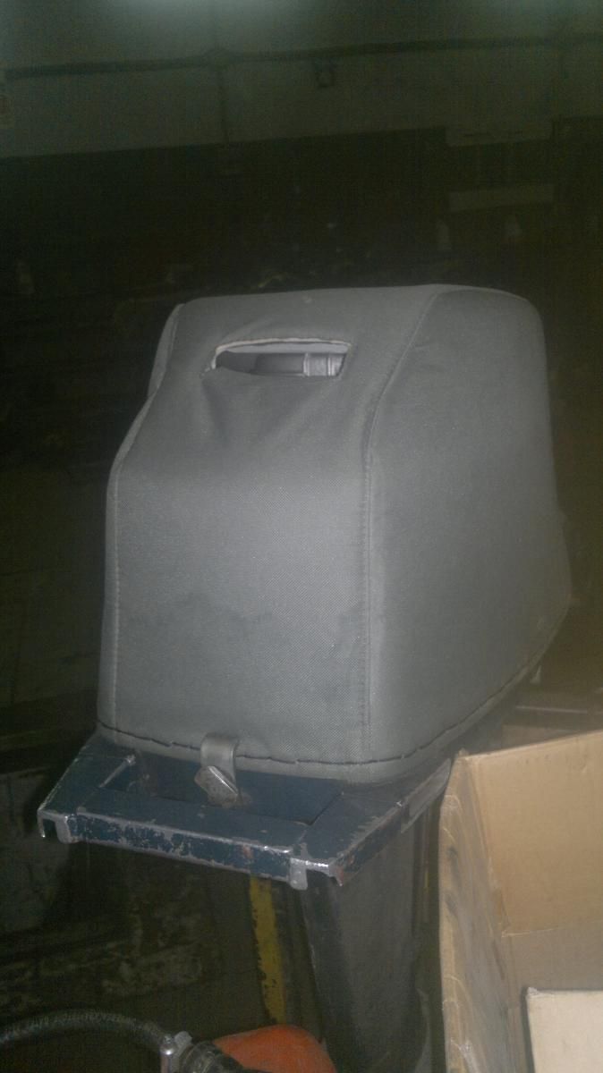

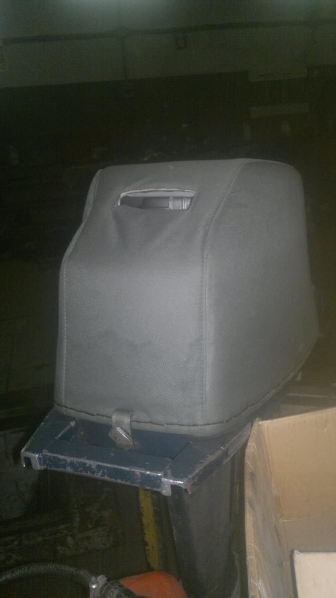

Александр, будешь надевать колпак обязательно удели внимание его креплениям, на ходу отстёгивается на раз-два и потеряешь. Люди крепят по-разному, в основном оборачивают по середине чем-то резиновым, или лентой, вырезанной из автокамеры, или одним шнуром от эспандера. Я крепил так: на шпильку крепления ручного стартера, которая стоит на блоке, накручивал удлинённую гайку, в неё другую шпильку, подобранную по длине чтоб чуть выходила выше колпака, в колпаке сверлил отверстие, предварительно разметив, на шпильку наворачивал гайку, на гайку шайбу, лучше увеличенного диаметра, так называемую "кузовную", ставишь колпак, сверху шайбу, на неё барашек. И усё, ни куда не денется и снимать не слишком долго. Может кому не понравится, а кому поможет. Удачи!
1 362
В тему про крепление колпака. Спереди язычек входит в отверстие, сзади барашек со скобой завинчивается.
  • 55,6 КБ Просмотры: 3 593
