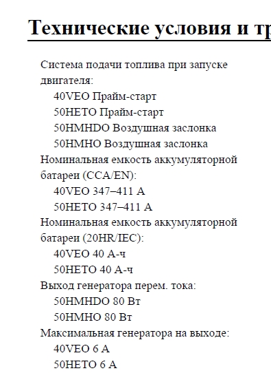

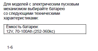

Заметил интересную вещь в ямаховских инструкциях.
Первый скрин - инструкция к 40 VEOS от 2002 года.
Второй скрин - инструкция к 40 VEOS от 2015 года.
40VEOS, 50HMHDOS, 50HMHOS.pdf - Adobe Acrobat Reader DC 2018-05-17 12.14.29.jpg
Так все таки, какой емкости аккумулятор выбирать? :unknown: Говорят же, по инструкции нужно все делать.

У меня по мануалу "не менее 75"
Себе поставил 75
