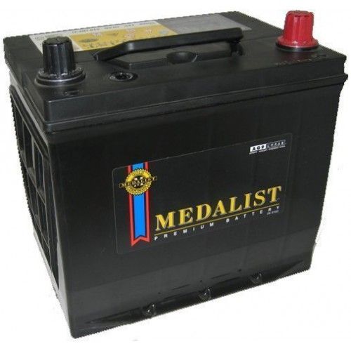

Сам пользуюсь таким (см. фото) одни из самых современных АКБ, для тех кто хочет сэкономить - тюмень, для улетевших Оптима по космической цене.

Ярослав сказал(а):
к счастью на дворе 2014 год а не 1889, и не надо изобретать то что давно изобретено.
к чему это сказано? этот акб ничем не лучше остального унылого гомна., и также является полумером при требованиях к акб в реалиях их эксплуатации. Каждый сам для себя решает, что его устроит.
этот АКБ от всего унылого ... отличается тем что пластины у него не литые а изготовлены методом холодной объемной штамповки из цельного бруска и это патентованная технология фирмы Delkor поэтому они прочнее, лучше противостоят вибрациям и тд. и имеют большую площадь активной поверхности пластин, соответственно могут отдавать больший ток, остальное про технологию AGM, сплав с добавлением кальция и серебра можете сами почитать.
MaximUm
08.01.2011
90
Пенза
Навигатор 380 Al
вихри 25,30, Mercury 25 M SeaPro
очередная жертва рекламы, где почитать я ресурс предоставил
